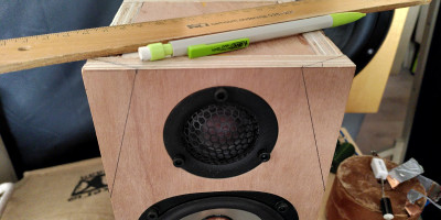

"afknotting"? schuine kanten aan de kast bedoel je?
zo maar eens proberen
maar eens testen of die japanse zaag van de Lidl dit kan

Als ik die Avalon speakers zo zie, zijn die wel veel meer afgeknot... Wel even van de voren een referentie meting doen en goed documenteren! Anders heb je straks geen vergelijk.

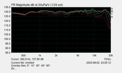

is dit genoeg?
Henkjan schreef: wo 02 aug 2023, 23:35
markbakk schreef: di 01 aug 2023, 11:07
Mij ook. Heb je al wat off axis gemeten?
of gewoon maar 1 aanpassen :lol:

Ik zou het facet zo groot mogelijk maken, zonder dat je gaten in de hoeken hrijgt. Dan heb je het meeste profijt van de aanpassing
Berichten: 36759
Re: zo.....
Ja, lijkt mij ook en gaat het er ook slanker uit zien Gat kun je voorkomen door een balkje of 3-hoekige lat aan de binnenkant ter hoogte van de tweeter te lijmen.
Berichten: 14143
Re: zo.....
Facet kan veel groter inderdaad nog, lijntje op bovenkant onder 45 graden, en rakend net aan het hoekje van de plaat die in het bovenvlak zit, dan geen gat.
Berichten: 33828
Re: zo.....
te laat :lol:
als proof if concept is dit wel voldoende input voor de nette kast (kastje, slank uitzien hoeft niet hoor als t hele ding nu 13cm breed is)
maar eens gaan meten wat t doet

Henkjan schreef: za 05 aug 2023, 19:51

Wat is voor en na? :think: :think:
Berichten: 33828
Re: zo.....
tijd staat er bij

Hobbyhifi stelt ook dat zulke kleine facetten niks doen.
Berichten: 11061
Re: zo.....
de hellingen lijken minder steil bij die van 2 augustus. Maar de hoogte van de pieken tussen 4 en 10 kHz maken weinig uit.

De luchtvochtigheidsverschillen doen waarschijnlijk al meer dan die facetten… :D
Berichten: 11061
Re: zo.....
Ja, die is de laatste dagen behoorlijk gestegen. Het is af en toe zelfs klam in huis.

Kleine facetten en het wordt wat beter boven de 6kHz. Hmmm, mijn boerenverstand zegt me dat ze een factor 2 te klein zijn. :hide:
Wat wel vreemd is: een stukje lager, bij plm. 4kHz lijkt de DI juist af te nemen door de facetten. Schiet mij maar lek. Maar tussen 1kHz en 4kHz wordt het beeld wel rustiger, zowel on axis als off axis.

Die facetten breken een evt. frontresonantie over de breedte van het front bij de tweeter. Met een front van 13 cm zit die resonantie op 2600Hz. Dus als er verschil zit moet je het daar zoeken. ik had die resonatie destijds vrij sterk met een ribbon in zo'n smal front op ca 2400Hz. Maar dat is een lijnbron verticaal en daarbij is die resonantie veel sterker dan bij een cirkelvormige dome. Normaliter is de baffle veel breder en valt die resonantie buiten het weergavebereik van de tweeter.

fijn ding wel. best scherp dus rustig en voorzichtig beginnen want voor je t weet ga je net wat de verkeerde kant op :hide: maar na de eerste paar slagen volgtie prima. mooi dun zaagblad, prima handvat
Berichten: 33828
Re: zo.....
dre schreef: za 05 aug 2023, 14:50
Eerdaags die afgeknotte zo(oi) maar eens aan de tand voelen. O:)
was er wat afgeknot dan?
