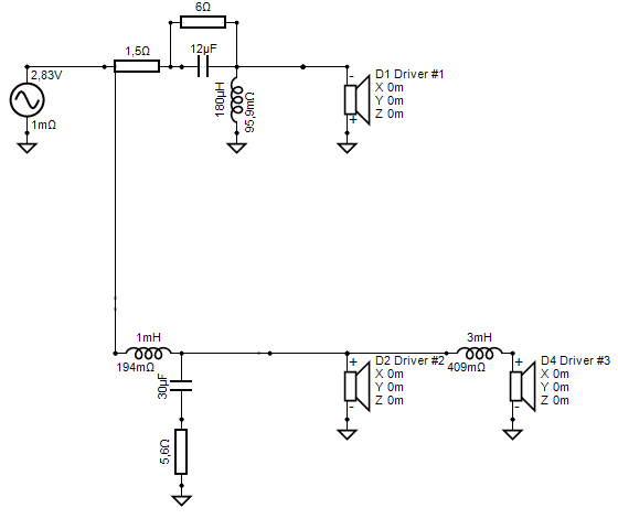

Zou kunnen. Toevallig deze ontdekt: https://www.hifisentralen.no/forumet/th ... dux.99203/
400 aan drivers per kant. Zelfde maten! Poort gat kan 2e woofer gat worden. Compartiment met zand er in leeg en er bij trekken, daar de poort, achter of onder...
Maar het systeem Zou dan wel nagemeten moeten worden, dat kan ik niet zelf. Wellicht kan iemand daar bij helpen? Maar even check Zou wel wenselijk zijn omdat de baffle niet 100% overeen komt, wel bijna. Filters er bij, dan kom ik denk ik op bijna het zelfde als de troels satori of discovery MTM. Voordeel is uitsparen van kast bouwen, maar dan heb ik geen DD8 meer...
Ook wat geks in het filter... er zit een 6 ohm weerstand over de tweeter condensator. Daar kunnen alle frequenties doorheen. Is dat niet mogelijk schadelijk voor de tweeter?
En is dit een 2.5-weg of TMM? De woofers zijn gescheiden door een 3mH spoel, verder niet.

avdboom schreef: di 30 mei 2023, 22:43
Zijn die nog leverbaar dan?
Het is een 2.5 weg TMM. De spoel sluit de weerstand kort bij lage frequenties. Dus er gaat dan niet veel naar de tweeter (de spoel heeft natuurlijk een DC-weerstand...).
Tip: stop zoiets eens in een simulator-app, VituixCAD is hiervoor erg geschikt. Dan zie je snel de elektrische overdracht. Kan in Boxsim ook en in andere apps (Xsim oid) zeker ook.
Volgens mij zijn de woofers nog leverbaar. Ik denk neit dat ik de DD8 kast ga verbouwen zoals ik er nu in sta, no way back... Maar het zou hiermee wel kunnen.
