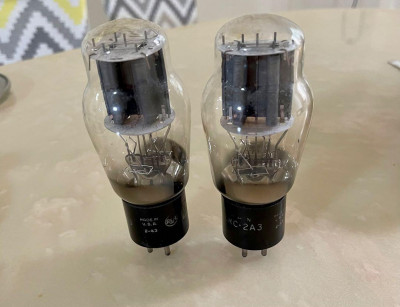

Re: voor/nadelen SE versterker parallel schakelen
Heb hem er even bij gezocht. Lijkt in de verste verte niet op een 300b.
https://www.carousell.sg/p/vintage-rca- ... 088334728/
timpert
Berichten: 2437
Locatie: 026
Bericht door timpert »
Wat wil je hiermee zeggen?
Is dat zo moeilijk? Het is een illustratie van wat Aat naar voren bracht. Die 2A3 en 300b zijn constructief geheel verschillende buizen die elektrisch wel wat op elkaar lijken. Dus ja als JJ een 2A3 aanbiedt die een verkapte 300b is dan is het geen 2A3.

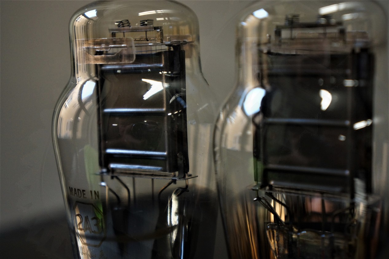

Pjotr schreef: vr 10 feb 2023, 20:31
De allereerste versie van de 2A3 was "single plate". Constructief ligt deze een stuk dichter bij de 300B dan de latere versie van de 2A3. Exemplaren die nu nog in redelijke staat verkeren gaan voor grof geld van de hand, omdat ze audiofiel superieur geacht worden te zijn.
De bekendere "dual plate" versie was kennelijk makkelijker te maken. Maar het is niet de constructie die het een 2A3 maakt, het zijn uiteindelijk de elektrische eigenschappen. Het typenummer van JJ is inderdaad een beetje raar, want het is geen 2A3 en geen 300B. Maar hij is 1:1 uitwisselbaar in een 2A3 versterker, dus dat zal de doorslag hebben gegeven. Misschien hadden ze 'm beter 2A3+ kunnen noemen of zoiets. edit: het ding heet 2A3-40, dus het onderscheid is wel degelijk gemaakt.
