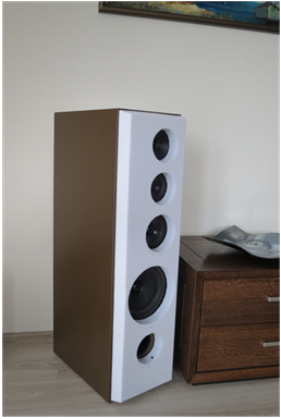

Die vergelijking heb ik zelf al gemaakt; mijn "nette monitors" waren 4-weg vloerstaanders. De omni's luisteren prettiger.
Verder heb je een nogal optimistische kijk op mij WAF situatie.
