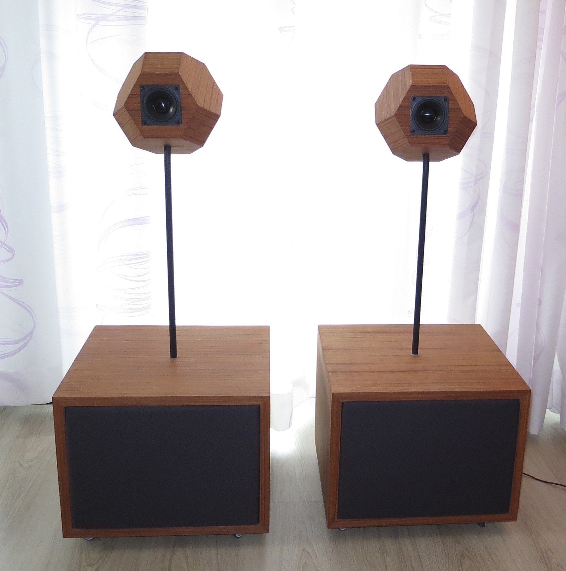

De onderstaande omnipolen (Chocomel, bedankt voor deze compacte naam) heb ik gebouwd voor 500 euro de twee.
Berichten: 9199
Re: omni directionele luidspreker: Reactietopic
Waanzinnig mooi gedaan!
Dat MDF van die subs is ook van topkwaliteit aan de foto in je showcase te zien.
Hoe heb je het fineren aangepakt?
Die subkasten zijn prachtig in eenvoud en klassieke vorm met dat front er zo tussen. De omni's zijn kunstwerkjes!

Fineren heb ik gedaan met de strijkbout methode. Beide vlakken met houtlijn insmeren, lijm laten drogen, op elkaar leggen en aanstrijken met de bout. Google op "vineer" met "iron" en je vindt vele demo filmpjes.
De eerste set (beschreven in de pdf) was een probeersel en ik had deze speakers al aan iemand beloofd. Ik vond het geluid echter mooier dan mijn oude boxen, maar ja beloofd is beloofd. Ik ben toen voor mezelf de tweede set gaan bouwen. Er staat dus maar 1 set in mijn kamer.

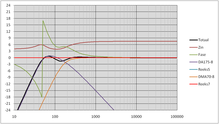

Ik zit met het volgende:
Bij de beschreven omni’s delen de vier luidsprekers een ruimte. Dit werkt als we stilletjes aannemen dat de vier speakers exact gelijk zijn.
Wat gebeurt er echter als de speakers wat verschillen, bijvoorbeeld andere T/S parameters hebben ?
Als elk van de vier speakers in een aparte box zitten is er geen probleem, het is dan goed te simuleren wat er gebeurt.
Het is mij echter volslagen onduidelijk hoe het gedrag gesimuleerd kan worden als de speakers wel een gezamenlijke ruimte delen.
Weet iemand hoe dit probleem aangepakt kan worden ?
Chocomel
Berichten: 1061
Bericht door Chocomel »
Voor de middentonen maakt het gelukkig niet uit, daar heeft het kastvolume weinig invloed.
Bij lage tonen is de luidspreker(kast) hoe dan ook omnidirectioneel, ook als de woofers niet even hard werken, omdat hij klein is t.o.v. de golflengte. Het enige wat kan gebeuren is dat de ene woofer een grotere uitslag moet maken dan de andere.

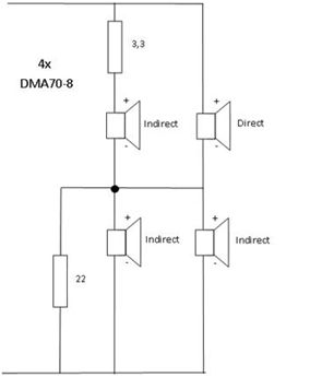

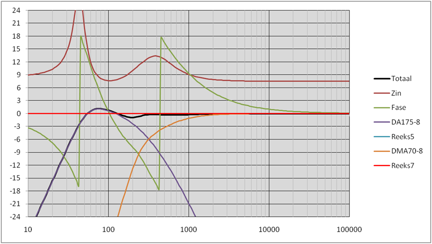

Seed7 suggereerde de indirecte speakers wat zachter te laten klinken.
Ik ben nu van plan het volgende circuit te proberen:
Met dit circuit klink de directe speaker 3 dB luider dan de indirecte speaker.
De Qtb gaat van 0,7 naar 0,75, andere parameters blijven nagenoeg hetzelfde.
Ik laat jullie nog weten of het al dan niet een verbetering geeft.

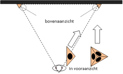

In de basis een afgeknotte driekantige piramide. Waar de punt zat een driver en op de overige drie vlakken. Rotatie van het ding op het oor en met de microfoon bepalen.
Een muurgemonteerde driekantige piramide kan ook met 3 luidsprekers.
De piramide (tetraëder) wordt met zijn basisvlak tegen de muur gemonteerd.
Features van deze opzet zijn:
- Geschikt voor kleine luisterruimtes
- Net als bij de omnipool een goede “ruimtelijke spreiding” van geluid
- Slechts 1 speaker per box vanaf luisterplek “in zicht”, dus geen kamvorming.
- Geen enkelvoudige reflectie van muur naar luisterplek (reflectiepunt ligt in vlak van speaker)
Nadelen zijn :
- Directe speakers worden onder hoek van 30 graden worden gezien. Dit geeft enig (1,2 dB) verlies plus misschien nog iets meer bij hoge frequenties tgv bundelvorming.
- Nog niet geprobeerd (althans niet door mij)
De tetraëder kan ook (deels) afgeknot zijn, dan geen scherpe punt(en) meer.
Voor de speakers kunnen b.v. 3 stuks DMA70-4 in serie worden gebruikt (in 2,7 liter gesloten box).
Er zijn nog wel een paar woofers nodig die onder de boxen moeten staan.

Inmiddels heb ik de boxjes voorzien van de weerstanden.

Nog wel een andere kleine verandering aangebracht: Als je goed kijkt naar de positie van de luidsprekers dan valt op dat bij slechts van één van de drie indirecte speakers er geluid via een enkelvoudige reflectie op de luisterplek terechtkomt. Alle andere reflecties zijn steeds meervoudig.
Als we nu dit reflectiepunt afdekken met absorberend materiaal (b.v. melamineschuim van ca. 10 x 10 cm, 4 cm dik) wordt deze reflectie verder gedempt. Dit moet, althans in theorie, een verbetering geven.

In de huidige opzet van de omnipool wordt de breedbander in het geheel niet gefilterd en krijgt dus ook alle lage frequenties voor zijn kiezen.
Simulatie van de huidige situatie: Woofer eertse orde hoogaf gefilterd, Breedbander niet gefilterd
Simulatie van een mogelijke upgrade: woofer tweede orde hoogaf gefilterd, breedbander tweede orde laagaf
Ik zie wel in dat de upgrade een verbetering zal geven maar vraag mij af of dit zo’n 160 euro aan filtercomponenten waard is ?
Ik heb echt geen flauw idee.
