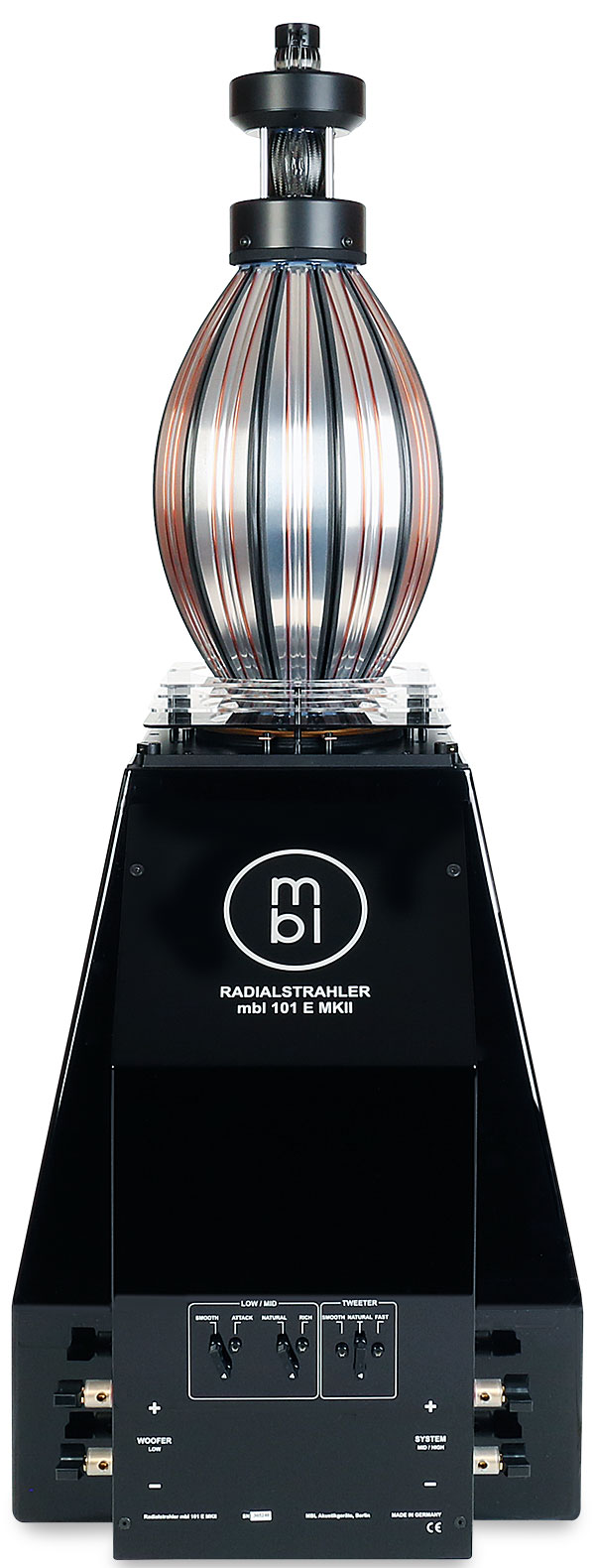

MBL lijkt een aantal van deze onvolkomenheden omzeild te hebben .

Maar wat betekent "MBL" ?
en wat 1s "+1" ?
beijert
Berichten: 3082
Re: omni directionele luidspreker: Reactietopic
Bericht door beijert »
Bij +1 denkt die persoon er exact zo over.
MBL maakt redelijk geslaagde rondstralers
Rondstralers klinken mooi, maar geven een te diffuus stereobeeld naar mijn smaak, tenzij je er dicht op gaat zitten. Ook MBL, hoewel dit een zeer mooie uitvoering is van het concept. Toch liever een normale 2 of 3-weg met smalle baffle voor het mooiste stereobeeld (of natuurlijk open baffle :mrgreen: )

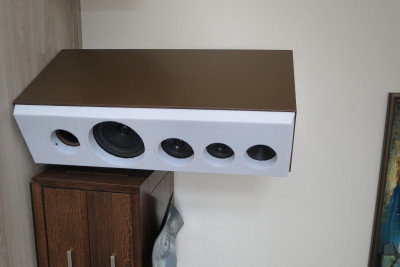

MichaelB screef:
Ik ben van mening: of je maakt een luidspreker die "alles" zoveel mogelijk gelijkmatig rondstraalt OF je maakt een sterk bundelende luidspreker.
Ik heb dezelfde ervaring. Ik heb eens mijn boxen voorzien van 4 cm dempingsmateriaal om een sterkere bundeling te krijgen. Dit met name om de directe reflecties wat te dempen zonder mijn kamer te hoeven behangen met dempingsmateriaal (zie foto). Mijn ervaring is ook dat dit een duidelijke verbetering bracht.
Welke een godsvermogen kosten. Ze hebben ook een stevige aandrijving nodig.
