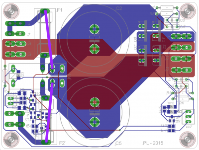

Pjotr schreef: za 14 jan 2023, 17:15
Ha Jorg. Leuk dat je de CA wilt gaan bouwen. Is een erg fijn versterkertje. Maar als ik je een tip mag geven, laat de hele Knuis-voeding voor wat hij is en voedt de versterker direct met een brugcel en 2x 10.000uF. Dat heeft Ray5150 ook gedaan. Uiteindelijk blijkt die hele beveiliging van de voeding met relais helemaal niet nodig te zijn. Scheelt je een hoop werk, geld, ruimte in de kast en zoekwerk naar vervangende componenten! Succes met bouwen!
Als je al voedingsprinten hebt dan zou ik ze zeker gebruiken. Dan kun je de componenten netjes op een print solderen en vervolgens stevig in de behuizing monteren. De voeding hardwired opbouwen werkt natuurlijk wel maar is toch meer houtje touwtje. Het DC-protectie gedeelte kan hierbij, indien gewenst, weggelaten worden. Je hoeft dan alleen diodes D1-2 en D7-8, condensatoren C2 en C5 en bleeder-weerstanden R2 en R6 te plaatsen voor een werkende voeding. De zekeringhouders vervang je door 2 draden zoals in paars aangegeven in het schema. Een on/off led kun je nog aansturen met D9, D10 en R12.
Re: Het Grote ZBA CA GB Bouwtopic
Ja, is zeker een goede optie maar neemt wat meer ruimte in beslag. Je kunt dan voor de dioden Schottky dioden nemen zoals de MBR10100. Die zijn nog wat stiller. Dan moet er wel een snubbertje over iedere trafo wikkeling van 220nF/400V PP in serie met 100 ohm. Als je aparte draden trekt op de print, zou ik ze wel direct van de elco naar de Fastons solderen voor de Vb+ en Vb-
Dat snubbercircuit zit toch al op de voedingsprint,
C1+R4 en C4+R8?
Lijkt het wel op ja. Er hoeft alleen een snubber over iedere trafowikkeling met Schottky dioden. Niet over iedere diode apart. Wat overigens ook mag!
