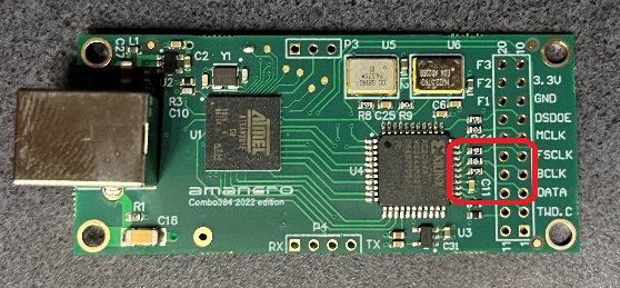

MarcelvdG
Berichten: 1273
Locatie: Haarlem
Re: zuivere DSD dac
Bericht door MarcelvdG »
Wat ik wel een beetje suf vind van de Amanero, is de manier waarop de klokken naar buiten gebracht worden: via een header waar ook de data doorheen gaan, met erg weinig aardpoten en geen enkele afscherming tussen de data en de klokken. Dat lijkt me verre van ideaal als je de klokken schoon wilt houden.

Berichten: 36750
Re: zuivere DSD dac
MarcelvdG schreef: vr 25 nov 2022, 9:00
Goed punt! Maar of het gehoormatig uitmaakt? Wil je het systematisch gelijk goed doen, prop er dan een paar gebalanceerde LVDS buffertjes op. Ach dat hele klokken en jittergedoe is sowieso poetsen in de marge. 20 jaar geleden toen we de supertentklok moesten hebben heb ik er een aantal opgemeten: Vrijwel alle C-mos oscillators zaten ruim onder de 1 ps en maten niet minder dan de Tentklok. Althans ik kon het niet eens meten toen, zaten onder de meetgrens van de Tek TDS scoop.
En nu is de femtoklok weer in de mode. Afgezien of je daarvan sowieso iets horen gaat, ga je dat zeker niet doen als je die niet ruisarm voedt en netjes gebalanceerd route.
Berichten: 12870
Re: zuivere DSD dac
Ze worden op de high end versie zeker ruisarm gevoed en als je goed naar de Amanero kijkt zie je dat de twee dsd signalen met daartussen het klok signaal met heel korte verbinding naar de header worden gerouteerd. Pinnen 3, 4 en 5. Voor de high end versie is het identiek anders zou het niet werken.
Je zou er voor kunnen kiezen om direct door te solderen zonder header, maar dat vind ik nou echt spijkers op laag water zoeken.

Re: zuivere DSD dac
Dan begrijp ik het niet. De klok die ik aangeef is de enige die naar buiten wordt gebracht. De MCLK uitgang is niet van toepassing met dsd, heb je niet nodig.
Daarbij, van de chip naar de header neemt de afstand tussen de banen van deze symmetrische opzet toe. Vervolgens ga je direct naar de dsd print waar ze noodzakelijkerwijs verder uit elkaar worden getrokken om naar het weerstandsnetwerk te worden geleid.
Voor de rest is alles aardvlak wat via pinnen 8, 13, 14 en 15 wordt verbonden met het aardvlak van de dsd print. Wat zouden ze nou precies beter moeten doen dan? Pinnen 13, 14 en 15 zitten tegenover 3, 4 en 5.
Berichten: 36750
Re: zuivere DSD dac
Het zal ook wel meevallen denk ik. Maar als je erg picky op "jitter" bent is gebalanceerd werken wel een must, i.i.g. voor de sampling klok. Als je er meer over wilt weten, Google eens op "Ground bounce".

Berichten: 12870
Re: zuivere DSD dac
LVDS is niet praktisch voor deze toepassing. En gebalanceerd werken heeft op zich niks met het Amanero ontwerp te maken. Dit is vrees ik een theoretische exercitie. Je gaat toch niet bij elk van de 16 schuifregisters op de klok ingang een gebalanceerd ontvangertje plaatsen?
Peter, je hebt natuurlijk wel een punt dat ik geen flauw idee heb tot welk niveau het bij deze layout zin heeft om het klok signaal nog verder jittervrij te maken. Ik ga het meemaken, kan straks mooi A/B vergelijken. En of dan vooral de betere voedingen op de klok dan wel de femtoklok zelf het verschil maakt zal ik nooit weten.
