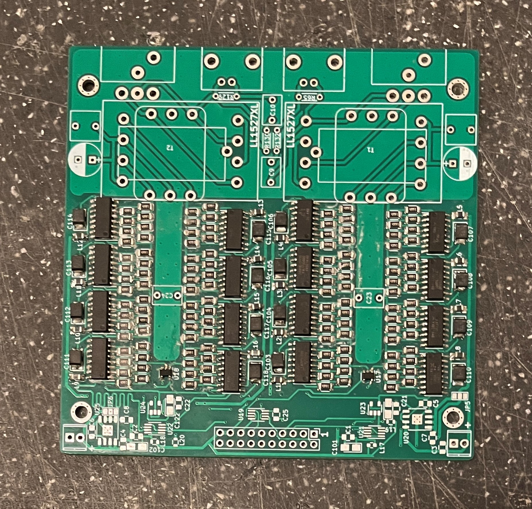

En we zijn weer wat verder. Hopelijk komen begin volgende week de uitgangstrafo's binnen.

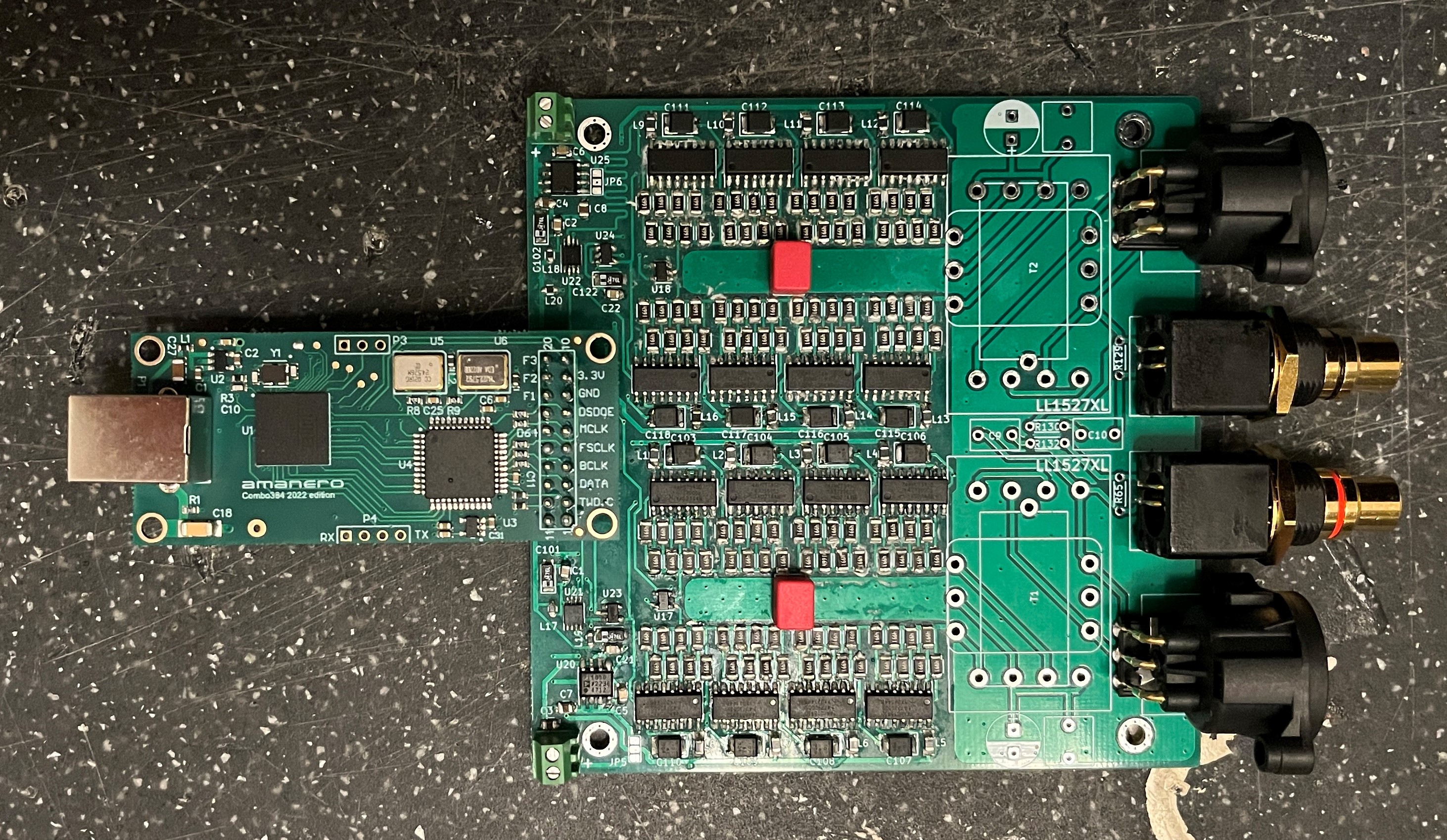

Ik ben nu klaar zonder de trafo's. Ik hoop dat het goed is gegaan. De kleinste IC's vond ik erg lastig. Ik hoop dat alles aansluit en dat ik niks kapot heb gemaakt. Spannend!

Zie ik nou kortsluitingen bij sommige ICs? Of zijn dat reflecties oid?
Berichten: 12870
Re: zuivere DSD dac
Reflecties.

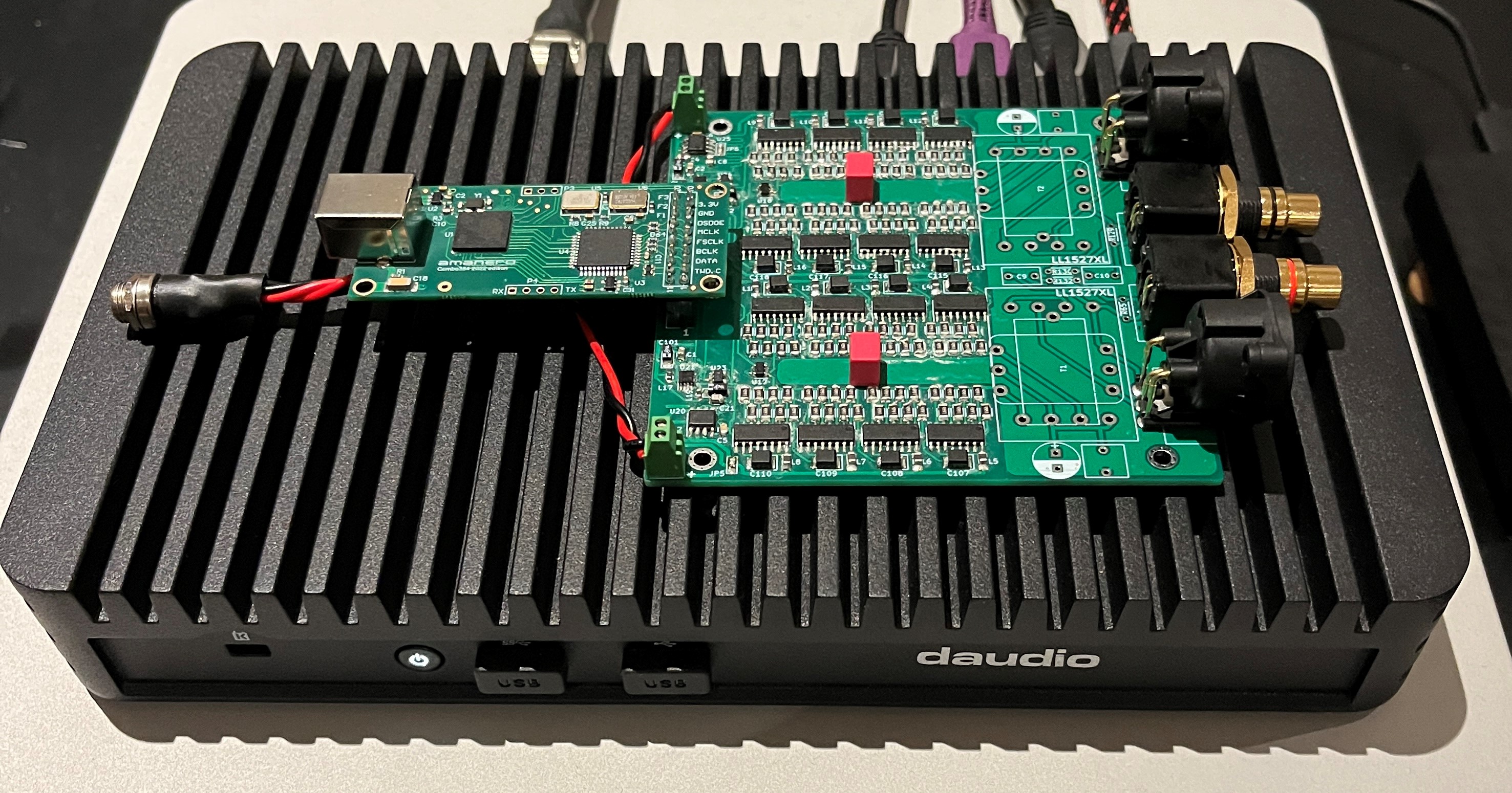

Berichten: 12870
Re: zuivere DSD dac
Ik wacht toch even af. Voedings-IC's werken iig, ik hoop de dat de zeer kleine IC aansluitingen van de logische poorten goed zijn gegaan. Dan zal het prima werken. En dan eens wat luisteren en meten.
Maar ja, kan best zijn dat ik nog een paar lastige problemen tegenkom.
Iig is de opzet leuk, zo bovenop de streamer gelegd heb je een mooie streamer DAC bij elkaar.

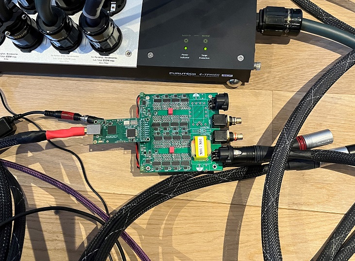

De trafo's zijn binnen, het rechterkanaal speelt! Muziek op pauze, muisstil, totaal geen ruis dat is fijn. En je mag niet beoordelen op slechts 1 kanaal, maar toch vind ik dat het erg goed klinkt. Zeer gemakkelijk, muzikaal.

Onderdeeltjes waren al binnen vandaag, meteen gesoldeerd.
Ik heb er een paar uurtjes luisteren op zitten inmiddels :D .
