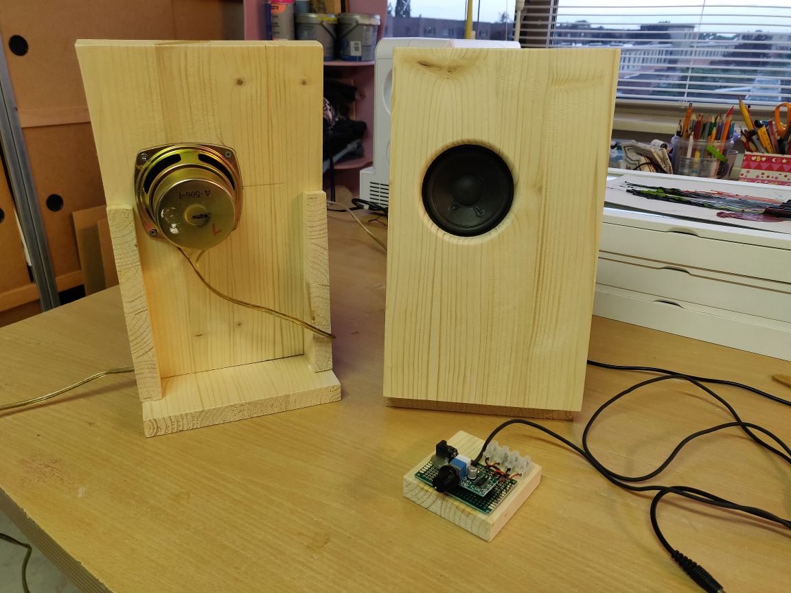

Ik had nog twee setjes oude pc-speakertjes liggen (uit 1992 :rofl: ). Van 1 van de speakersetjes was het versterkertje kapot en van de andere de aansluiting. Jarenlang in de kast gelegen. Toch maar iets leuks mee gedaan. Speakertjes uit de kastjes gehaald en een Mini Open Baffle van gefabriceerd. Leuk voor bij de pc.
Mini Open Baffle.jpg (55.09 KiB) 1901 keer bekeken
En hier staan ze dan in mijn computerhok, boven op mijn vorige project (Visaton FRS8 hoornluidsprekertje, ook op deze site te vinden).

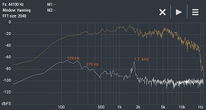

En natuurlijk even de frequentiemeting (het gaat om de bovenste, bruine lijn).
Ik vond het wel leuk om met een open baffle te experimenteren en mijn verwachtingen waren niet heel erg hoog maar al met al komt er een behoorlijk aanvaardbaar geluid uit. De onderste 'bas :lol: 'speakertjes zijn 20W, 4Ohm luidsprekertjes en de tweeter een 1W, 4Ohm. De basspeakertjes staan in serie en de tweeter uiteraard met een scheidingscondensatortje parallel daaraan. Ik heb maar 1 tweetertje erin gezet maar dat ga ik nog wel uitbreiden met een tweede erachter die naar achteren straalt (want het is een gesloten behuizing).

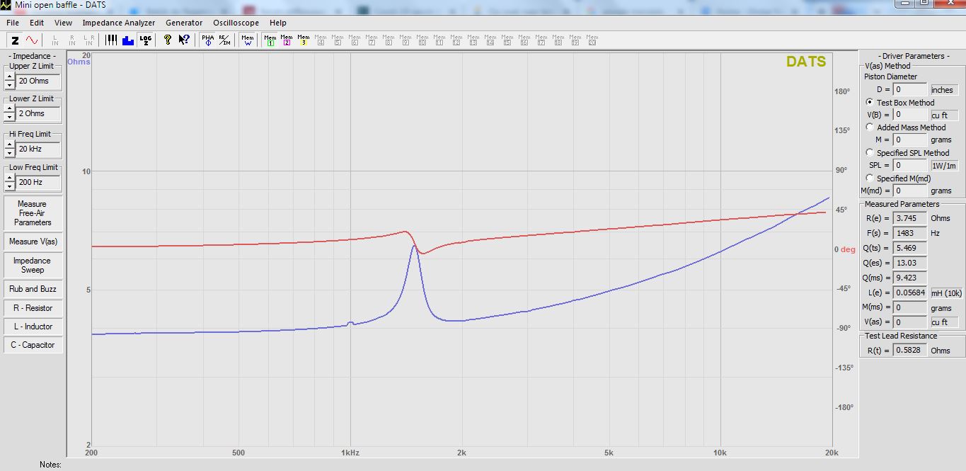

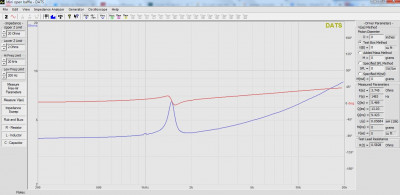

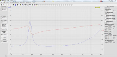

Vandaag begonnen met het meten van het impedantieverloop (rood= elektrische fase, blauw=impedantie):
Meting van de basspeakertjes.
Meting van de tweeter.
Meting totaal (met een 4,7 uF condensatortje als superscheidingsfilter :D
Morgen probeer ik tijd te maken om het frequentieverloop te meten.

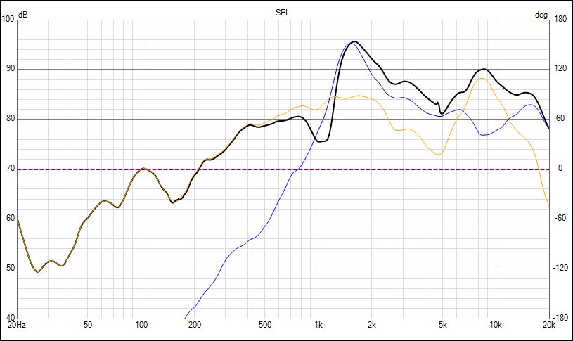

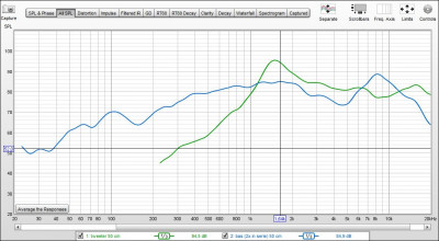

Vandaag dan de beloofde meting van de frequentieresponse van de bas en de tweeter:
De meting is met REW uitgevoerd. De meetmicrofoon gericht op de tweeter op een afstand van 50 cm want dat is ongeveer de afstand tussen de luidspreker en de toehoorder achter het bureau. Blauw is de bas en groen de tweeter. Deze laatste gemeten vanaf 200 Hz.
De bas heeft vanaf zo'n 180 Hz een stijgende lijn tot 1 KHz, daarna dalend vanaf 2 KHz. De tweeter stijgt vanaf 200 Hz snel naar zo'n 1,5 KHz om daarna een dalend verloop te krijgen.
Dat wordt dus een leuke klus om er nog een recht frequentieverloop uit te krijgen :lol:

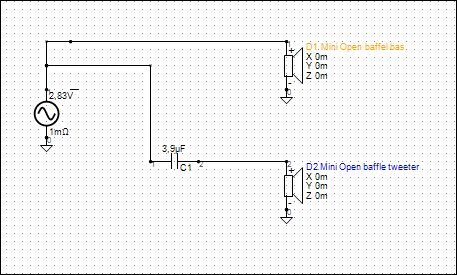

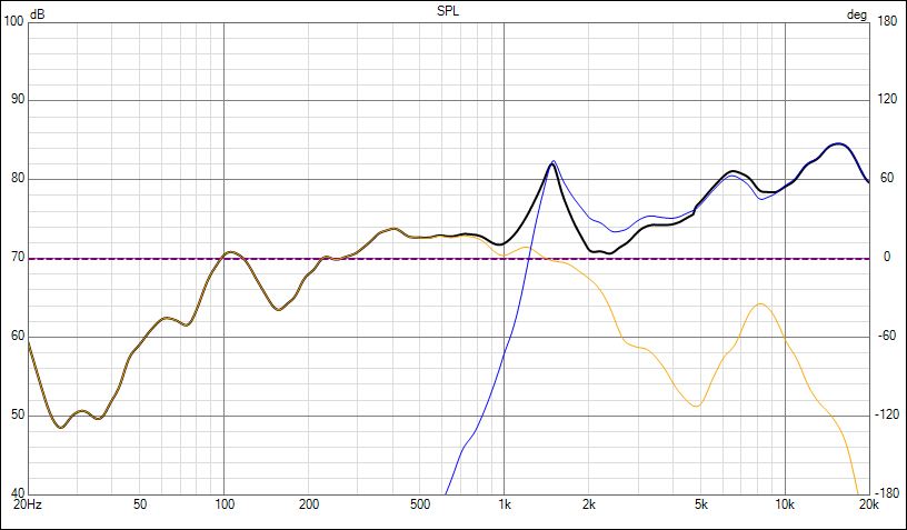

kijken we even wat het oorspronkelijke ontwerp van de fabrikant was:
De tweeter wordt door slechts 1 elco van 4 uF gescheiden van de basspeaker. Simpeler en goedkoper kan het niet. Dit is dus enkel gedaan om de lage frequenties niet door de tweeter te laten gaan om te voorkomen dat deze daardoor kapot gaat en om de kosten laag te houden.
De basspeaker heeft geen enkele begrenzing en loopt lekker door in het bereik van de tweeter.

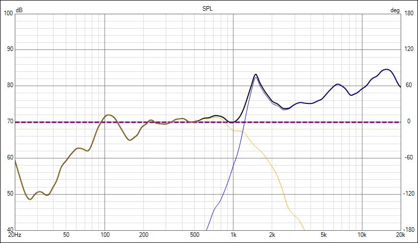

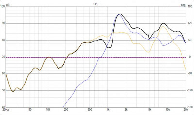

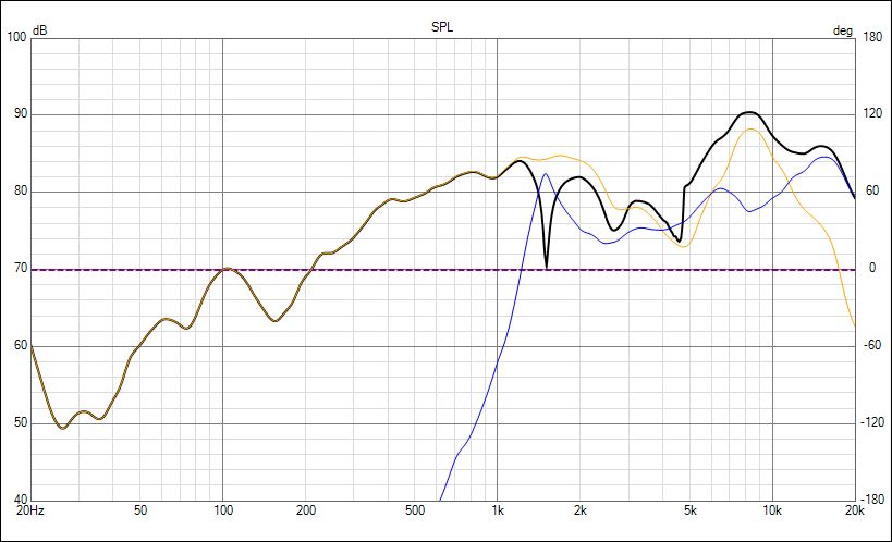

Dat geeft het volgende resultaat als frequentieresponse:
De zwarte lijn is de frequentieresponse. Zoals de afbeelding laat zien loopt deze van 155 Hz tot ongeveer 1,2 KHz flink omhoog met een verschil van 20 dB. Dat is dus duidelijk veel te veel en is ook de reden dat dit speakertje zo lekker schel klinkt.
Er is ook een flinke dip te zien rond 1,5 KHz als gevolg van een 180 graden tegenfase van de bas met de tweeter (of andersom, net hoe je het bekijkt).
Daarna is er een stijging te zien naar 90 dB tussen 8 en 9 KHz wat voornamelijk van de basspeaker afkomstig is met wat versterking van de tweeter.
We kunnen onze lol op dus.

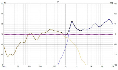

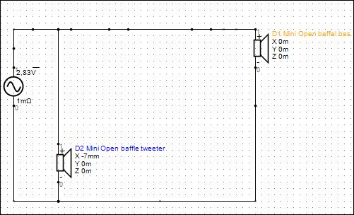

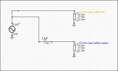

Laat ik beginnen met een opstelling zonder filter:
Dat geeft dan het volgende resultaat:

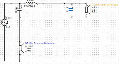

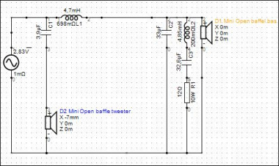

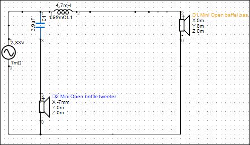

Laten we een spoel in serie met de basspeaker zetten bv 4,7 mH (wat best vrij hoog is) en een elco in serie voor de tweeter van 3,9 uF:
Nou, dat gaat de goede kant op. Het geheel begint al wat op "gelijke hoogte" te komen :lol:

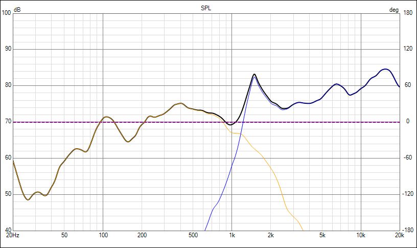

Daarvoor zet ik een elco van 33 uF parallel aan de basspeaker:
De afval begint nu vanaf 1 KHz ipv 2 KHz en verloopt ook steiler. Tegelijk zien we dat we ook de piek van de basspeaker bij 8 Khz kwijt zijn :P . Mooi.

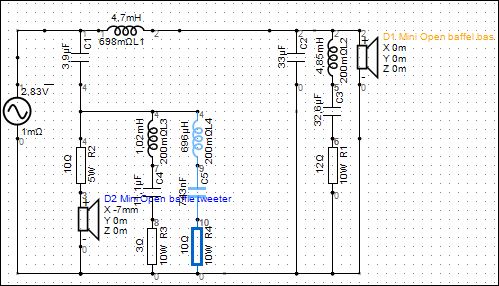

Vandaag wordt de tweeter even stevig onderhanden genomen.

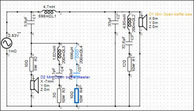

Eerst maar eens beginnen met het geheel boven de 1 KHz een stuk naar beneden te brengen door een weerstand in serie te zetten met de tweeter.
Dat scheelt al gauw 8 dB.

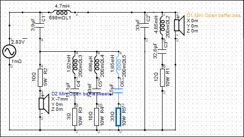

De volgende stap is de pieken weg te werken, te beginnen met de piek rond 1,5 KHz.
Ook dit kunnen we weer doen met een passieve seriële notch die parallel aan de speaker wordt gezet.
Die zijn we nu ook kwijt :D
Blijven er nog 2 irritante heuveltjes over waar we hetzelfde voor gaan gebruiken.

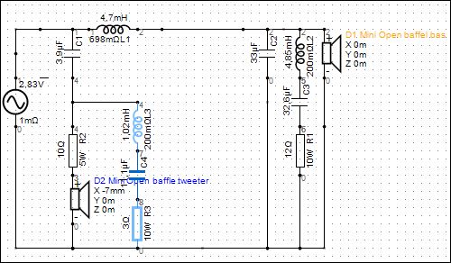

Voor het kolletje op 6 KHz.
En voor het drempeltje op 4,2 KHz.

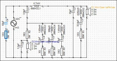

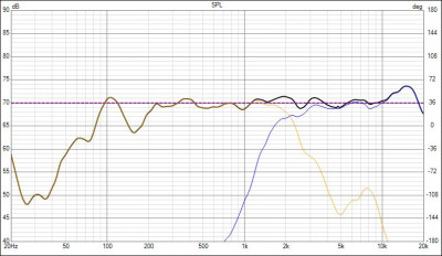

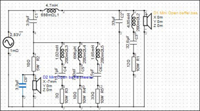

En voor het "mooie" brengen we de piek op 15KHz ook flink naar beneden door tussen de 10 Ohm weerstand en de tweeter een elco van 3,3 uF parallel aan te sluiten.

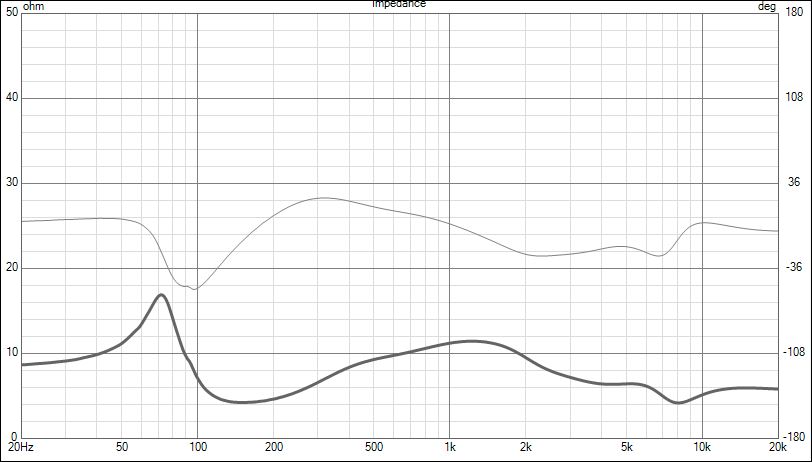

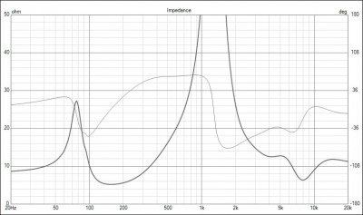

Laten we ook even kijken hoe de impendantie verloopt:
Oei, dat is schrikken. Met de eerste piek kan ik leven maar de tweede moet mijlen naar beneden.
Daarvoor gaan we een passieve zobel over het geheel heen zetten om dat naar beneden te drukken:
Zo, en nu gaan bouwen. Alhoewel, wat worden de kosten???? :lol:

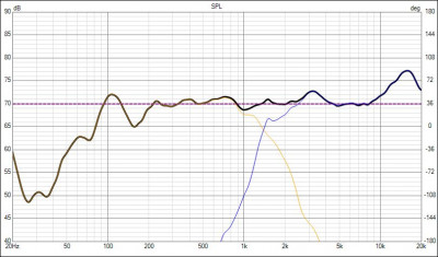

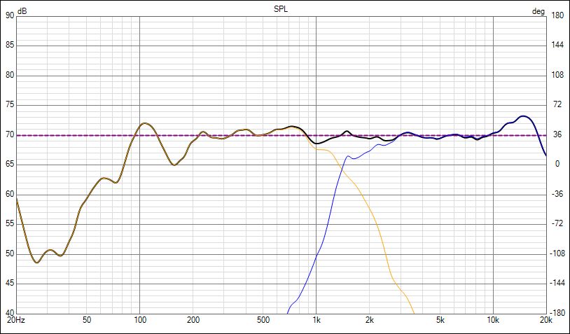

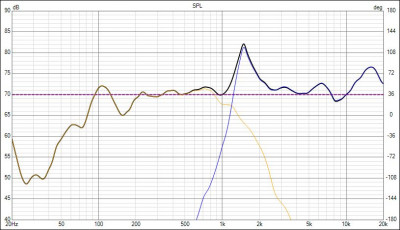

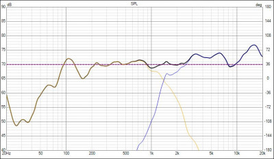

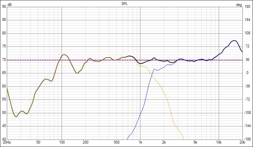

Maar mijn doel is bereikt:
Voor:
Na:
Het geheel is nu in balans tussen 200 Hz en 10 KHz. Perfect toch?

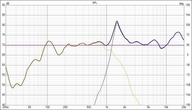

2. Ja, dat wordt een behoorlijke dip rond 1,5 KHz.
faseverloop (bruin = woofertje, blauw = tweeter):
3. Ja, dat kan als ik de tweeter ompool. Maar ik moet dan alles boven de 2 KHz weer corrigeren. Dat zorgt er helaas niet voor dat ik minder onderdelen hoef te gebruiken. Enig voordeel is dat het crossoverpunt wat hoger komt te liggen, zo rond 2,1 KHz.

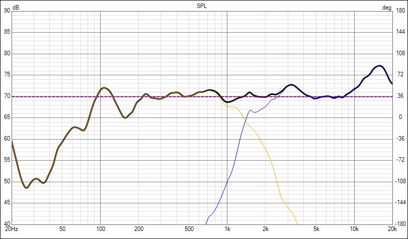

even nog ter vergelijking:
Mijn voorkeur gaat toch naar deze
Groet, Wim.
