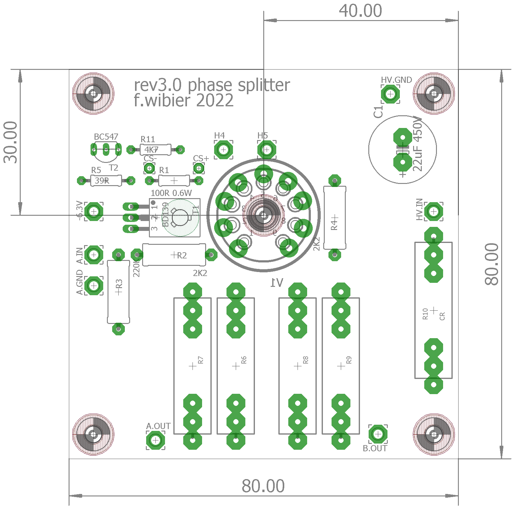

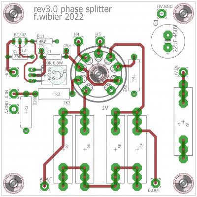

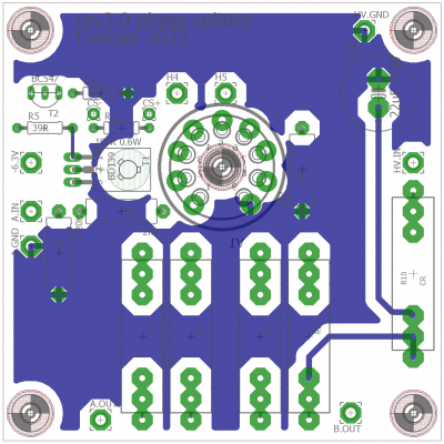

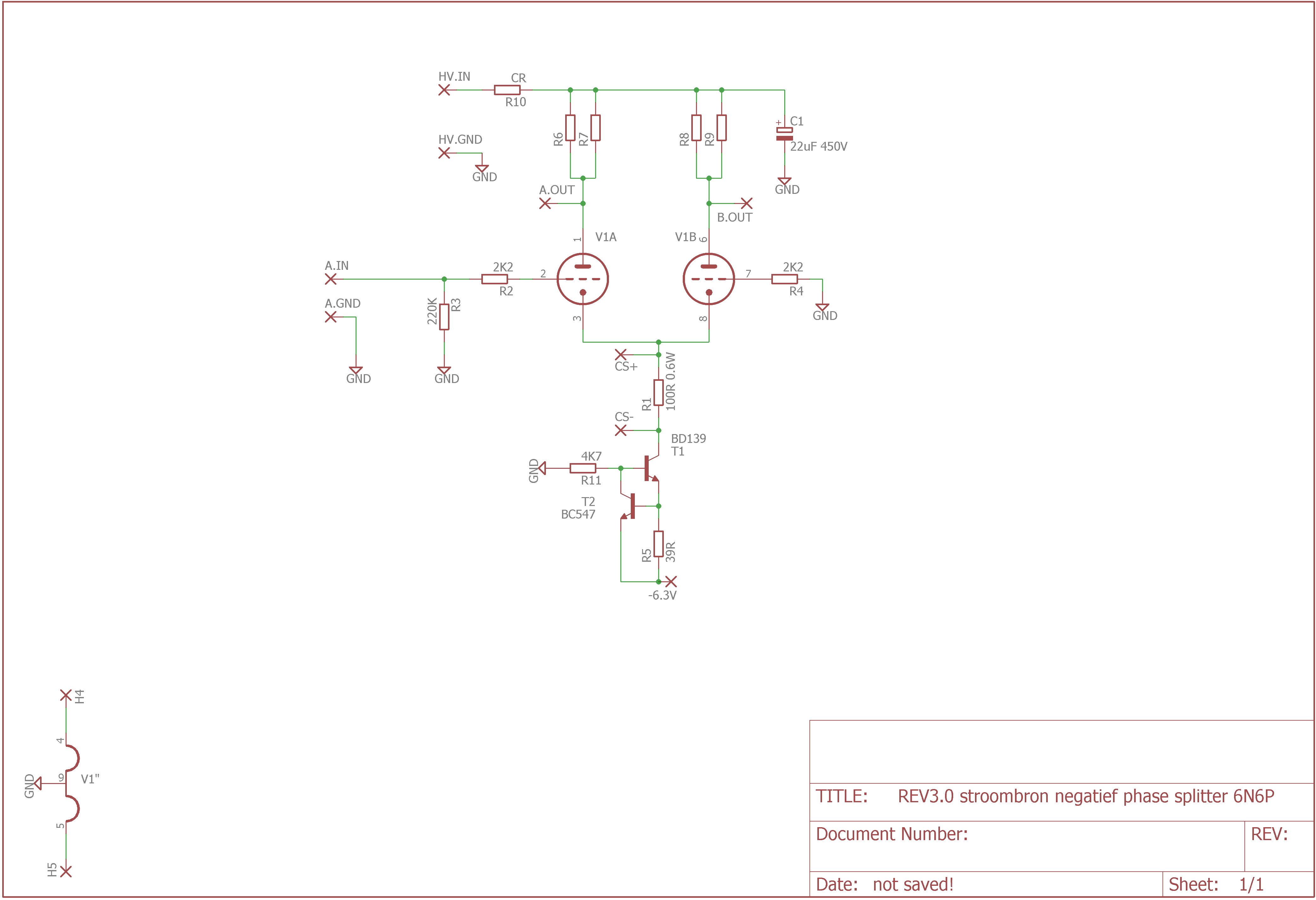

Ik heb het printje voor Bert opnieuw getekend. Ik heb all het overbodige eruit gelaten, en de fastons vervangen door 1.9mm boorgat wirepads. Wil Anne hier nog een keer overheen kijken, dan probeer ik de printjes Z.S.M te bestellen.
Schema:
Board dimensions:
Bovenlaag koper:
Onderlaag koper(GND):
REV3.0 stroombron negatief phase splitter 6N6P.sch
(745.09 KiB) 18 keer gedownload
Re: Annastacia maar met een beetje Bill
Mooi printje =D> Klein probleem :(
De afbeelding van de bovenkant (waar de buis en onderdelen zitten) is alsof je van onder door een doorzichtige print kijkt.
Gevolg, de tekeningen van de transistors zijn omgekeerd.
Ook de buisvoet, pin 1 en 9 verwisseld, maar dat maakt niet uit.
Als je de onderdelen aan de onderkant gaat zetten klopt het, zoals eerst, natuurlijk wel.
Tekening weg gedaan, de plank mis geslagen :oops:

De buisvoet zit gespiegeld tov de onderdelen, volgensmij klopt de print inderdaad gewoon.
Gr,
Florick Wibier
V4lve Lover schreef: do 20 okt 2022, 12:24
Gr,
Florick Wibier
Klopt idd wel hoor.Is enkel wat vewarrend.
at je als bovenkant laat zien is niet wat je echt ziet. Zo ziet 't eruit als je vanonder door de print kon kijken.
Verwarring boven/onder. Florick noemt de onderdelenkant de bovenkant, voor mij is het de buis die er bovenop staat.

s

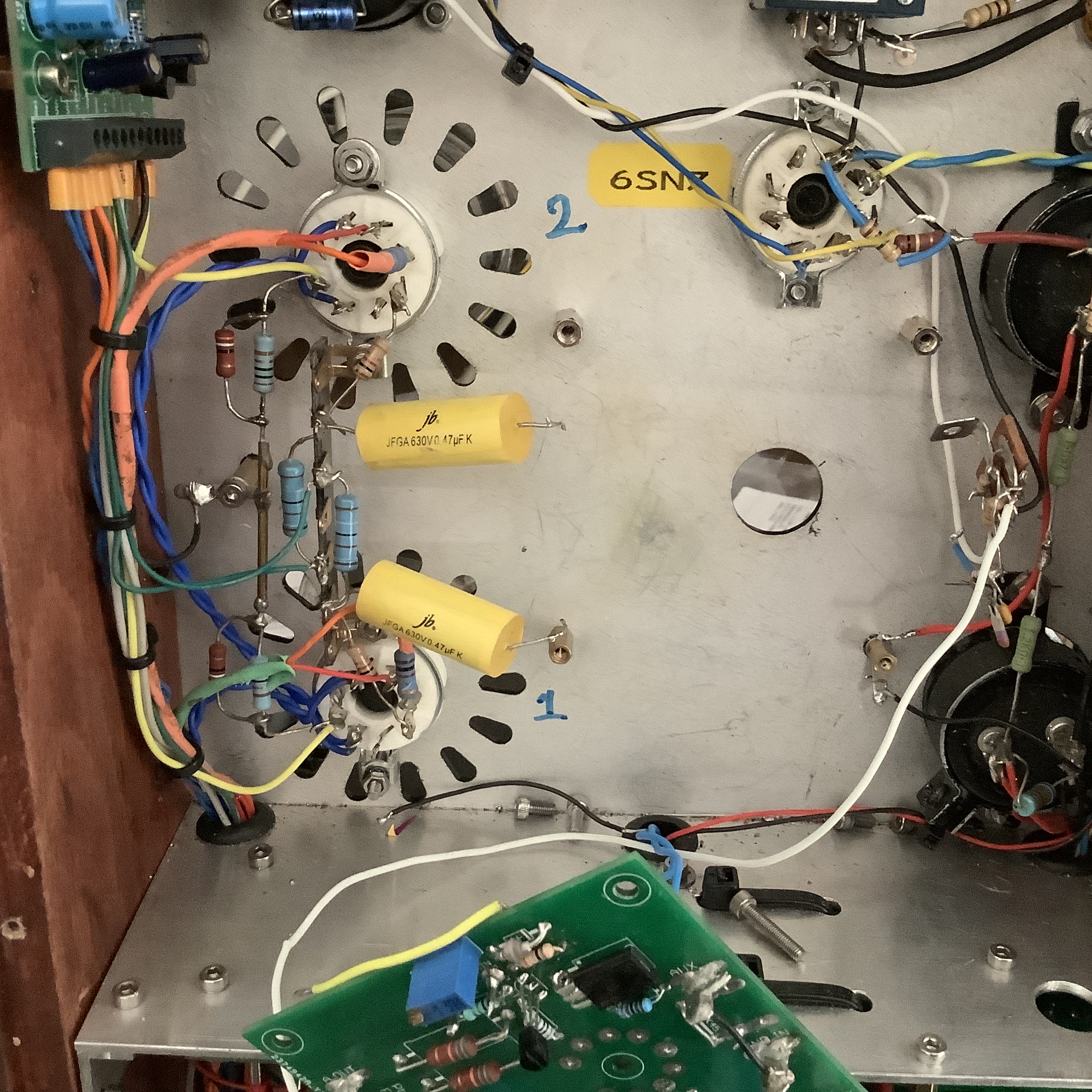

Hoe kom ik daar nu mee uit
Is er rekening gehouden met de bestaande gaatjes in de print t.o.v. De buisvoet Alles zit al geboord natuurlijk
Verder zit ik met de uitgang Fasedraaier A+B die moeten in de ene versterker print links en bij de ander recht
Of je moet 2 printjes laten maken een Fasedraaier uit links en voor rechts en de ingang aan de bovenkant :hide:
Het spijt me, ik heb de boel helemaal verkeerd-om gezet. :oops:
Lijkt wel of ik hetzelfde krijg als Bert met het omdraaien/spiegelen :(
De plaatjes van Florick zijn dus wel goed :D .

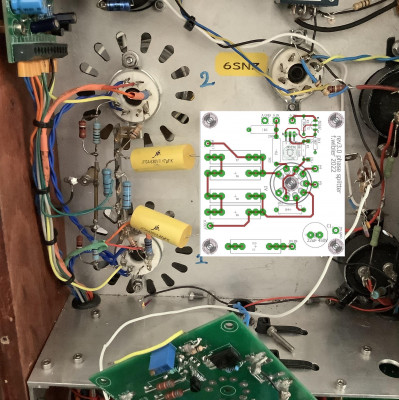

Lijkt aardig te passen,
A GND en A IN komen van de 6SN7, HV IN en HV GND (bij C1) van de voeding. Verder nog een aansluiting voor min 6,3V (komt niet zo nauw) en A OUT en B OUT aan die gele condensators. Die laatste twee moeten misschien verwisselt (of bij de UGT) voor de tegenkoppeling.

Lijkt aardig te passen, D.jpg A GND en A IN komen van de 6SN7, HV IN en HV GND (bij C1) van de voeding. Verder nog een aansluiting voor min 6,3V (komt niet zo nauw) en A OUT en B OUT aan die gele condensators. Die laatste twee moeten misschien verwisselt (of bij de UGT) voor de tegenkoppeling.

De printjes gisteren of eergisteren ontvangen van Florick.
En ik moet natuurlijk oppassen dat ik niet de buisvoet aande verkeerde kant van de print zet
Verder kan er hoop ik [-o< weinig mis gaan

misschien kun je proberen mij uit te leggen Anne waarom er een negatieve spanning op de stroombron moet en een andere keer een Positieve spanning ?
Is dat omdat er anders te weinig spanning op de kathode komt om nog de stroom te kunnen regelen?
Begrijp er verder niet echt veel van :oops:
