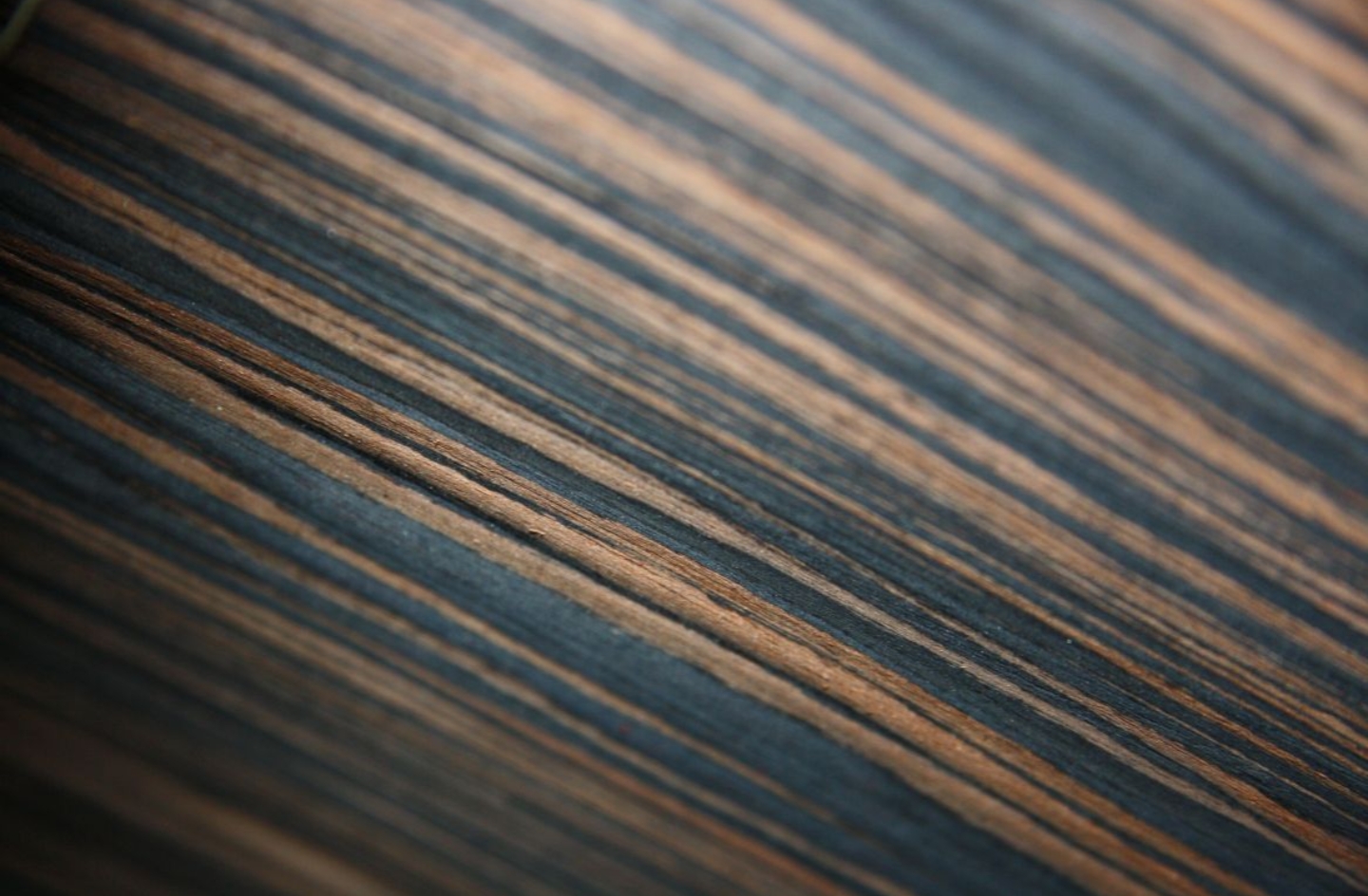

Ondertussen is 1 speaker geschuurd en zal nog moeten worden netjes gemaakt dmv plamuur en dan wederom schuren.
Ook vandaag de keuze gemaakt om toch te gaan fineren.
Mijn keus is dit fineer geworden, denk dat het goed bij deze speakers zal passen.
En natuurlijk besteld bij hout-fineer.nl

Mooie keuze! 8)

Leuk project! Mooi fineer ook, met de frisse verbeterde filters wordt dat weer een mooi geheel!

Mooi fineer idd. Is dat Zebrano?
Berichten: 20400
Re: Restauratie IMF
Coromandel denk ik eerder?
Berichten: 20400
Re: Restauratie IMF
https://hout-fineer.nl/?product=makassa ... e-300x66cm
Deze zo te zien, engineered fineer met papier rug... mooi O:)

Zelfde maar dan een bredere strook ja :lol:

Jullie nog tips ivm het fineren ?
Waar ik op moet letten ?
Re: Restauratie IMF
Eerst een keuze maken : houtlijm of contactlijm.......
Berichten: 15172
Re: Restauratie IMF
Heb je ff :lol: het wordt wel gedaan met witte houtlijm, of met contactlijm, 2 verschillende methodes met elk z’n voor- en nadelen. Heb vrij uitgebreid verslag gedaan bij de bouw van mijn Calpamos speakers, zie onderschrift. Een aantal forumleden heeft dit gedaan, heb daar ook veel aan gehad, en hier staat een goede handleiding:
https://www.af.nl/voorraad/fineer/finee ... eerles.pdf
En ik heb vooraf een proefkastje gemaakt, om het fineren te proberen, misschien ook een tip.

Vandaag de beschadigingen van de kasten hersteld, wederom geschuurd en nu is het eigenlijk wachten op het fineer.

Nog even een vraag aan jullie, hoe vind ik de schroefgaten terug als het fineer er op zit ?
Berichten: 8111
Re: Restauratie IMF
Met een klein boortje van af de achterzijde door boren.
Dan van de voorzijde met een verzinkboor de fineer weg boren tot deze gelijk is met de oude gaten.
Ik neem aan dat er verzonken schroeven gebruikt zijn.

Klopt maar de gaten gaan niet door de bafle heen.
Berichten: 8111
Re: Restauratie IMF
Dan even een mal maken voor je gaat fineren.
Even (Patroon)papier over je bafle heen leggen en met een zacht potlood over de gaten strepen zo dat die zichtbaar worden.

Als ik naar de foto van de kasten buiten kijk voorzie ik een grote uitdaging: de hoeken zijn niet haaks maar lopen rond. Dat krijg je niet fatsoenlijk gefineerd. Ik zou met 2k plamuur van Alabastine die hoeken helemaal strak maken.
https://www.alabastine.nl/product/super ... outvuller/
Berichten: 36748
Re: Restauratie IMF
Goed punt! Dat was oorspronkelijk niet zo: viewtopic.php?p=2040807#p2040807
