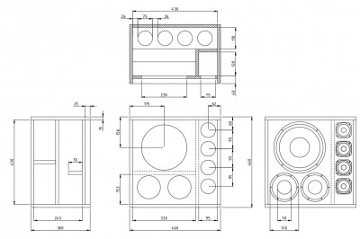

Wat denken jullie, de 280x30mm poort maar zo houden dan? Grotere poort neemt weer meer liters in beslag.

Denk dat er ook nog een bracing dwars over de achterplaat moet trouwens.

Kast toch nog iets aangepast. In plaats van een slot poort, nu twee stuks Intertechnik jetser 70. Deze hebben grote flares dus minder last van verliezen alsmede makkelijk in te korten. De eindcorrectie van een slot poort is toch lastig in te schatten, en lastig nadien corrigeerbaar.
Ik schat het netto volume voor de 10 incher nu op 34 liter, ietsje groter dus.
Verder een versterkingsrib met gaten op het achterpaneel, en een strip van 70 breed over de baffle, om deze te verstijven.

Met die Jetset 70 zul je behoorlijke lengtes nodig hebben?
Re: Beyma 3FR30V2 mini array met Faital 10RS350 laag
Vergelijken met de renders van Marcus, zijn deze tekeningen uiterst sober te te noemen.

Eigenlijk had ik gehoopt op een net iets spannender ontwerp :wink:
Zou het nadelig zijn om de 10" achter de breedbanders te plaatsen zoals te zien in bijgevoegde afbeelding?

Heb ik over overwogen, maar de kast wordt zo alleen maar groter...

Hallo Joram, 2x jetset 70 heeft evenveel oppervlak als originele 280 x 30 poort.
Mijn ervaring met voorgaande projecten, is dat de reflex altijd flink korter moet dan theoretisch. Hier zitten de poorten vlak bij onderkant, zijwanden en achterkant, dus flinke fictieve poort verlenging, vermoed dat de theoretische 31cm wel flink minder kan...

Ray, klopt lekker simpel 2D houden, mooi 3D plaatje kan ik toch niet uitzagen.

Zien mensen nog beren op de weg, of kan ik langzaam gaan nadenken over een zaagplan?
Wat voor plaatmateriaal dacht je eigenlijk te gaan gebruiken ?
Er staan ook geen wanddiktes op je tekening, beetje een tegenvaller.

Wanddikte staat erop hoor, 15mm berken multiplex, om het gewicht in de klauw te houden.
Ach, ja. bril schoongemaakt en nu zie ik ik het linksonder staan.

zou je dan niet wat meer effort in de bracing stoppen, met een 10" ?

Het midhoog kastje voegt al wat sterkte toe, maar met name de bracing achterplaat en baffle pakken de kritische gebieden aan. Denk dat het op zich voldoende is zo.

Die 10" rammelt wel door hoor, je ging voor 600W continu toch?

In het verleden veel 18 inch subs van binnen gezien, meestal wel 18mm wanddikte maar veel grotere overspanningen en zeker niet meer bracing. De kast zal inderdaad niet zo dood als een pier zijn, maar stijf genoeg voor de toepassing.
In eerste instantie zal ik een daudio N1000 Hypex oem 500 als aansturing inzetten, dus ver weg van de theoretische 600W.
