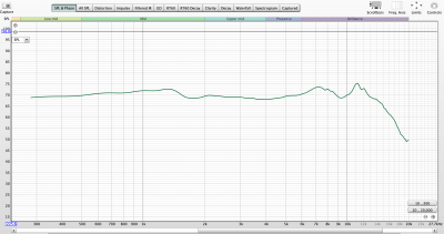

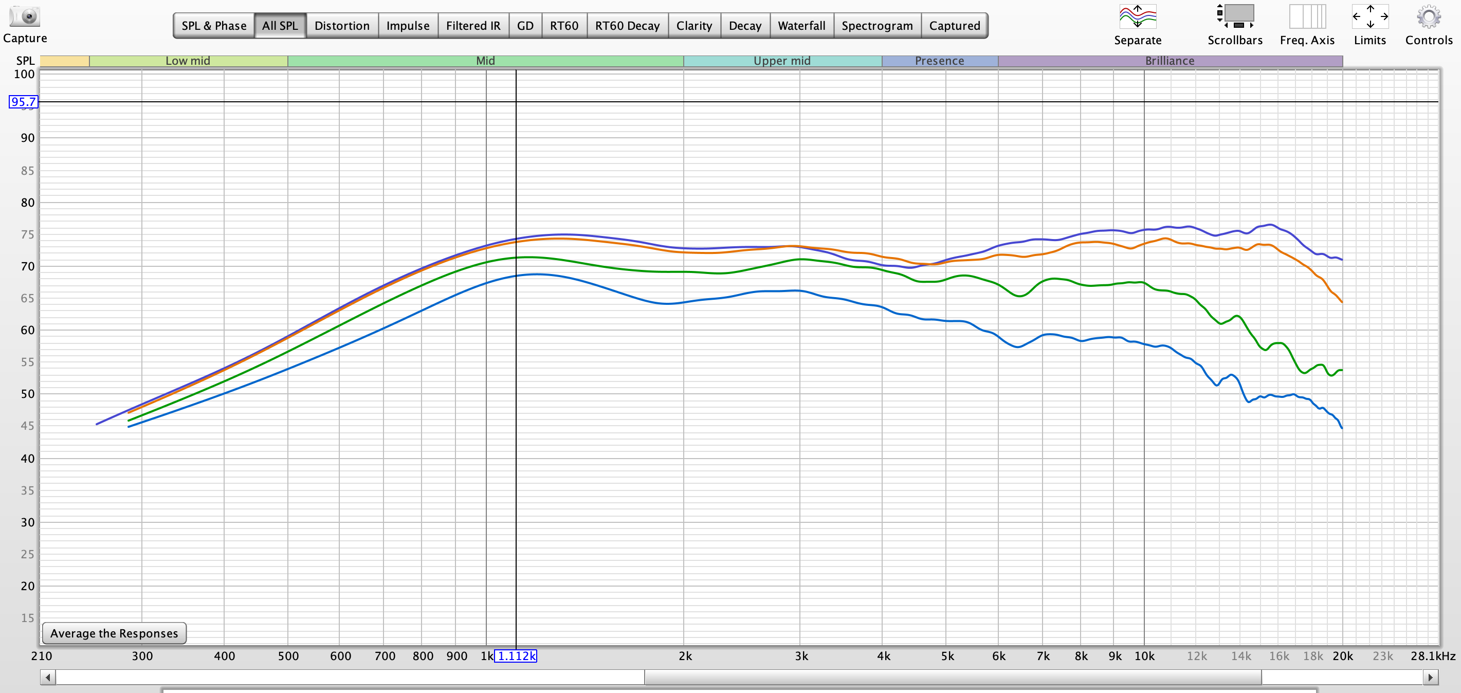

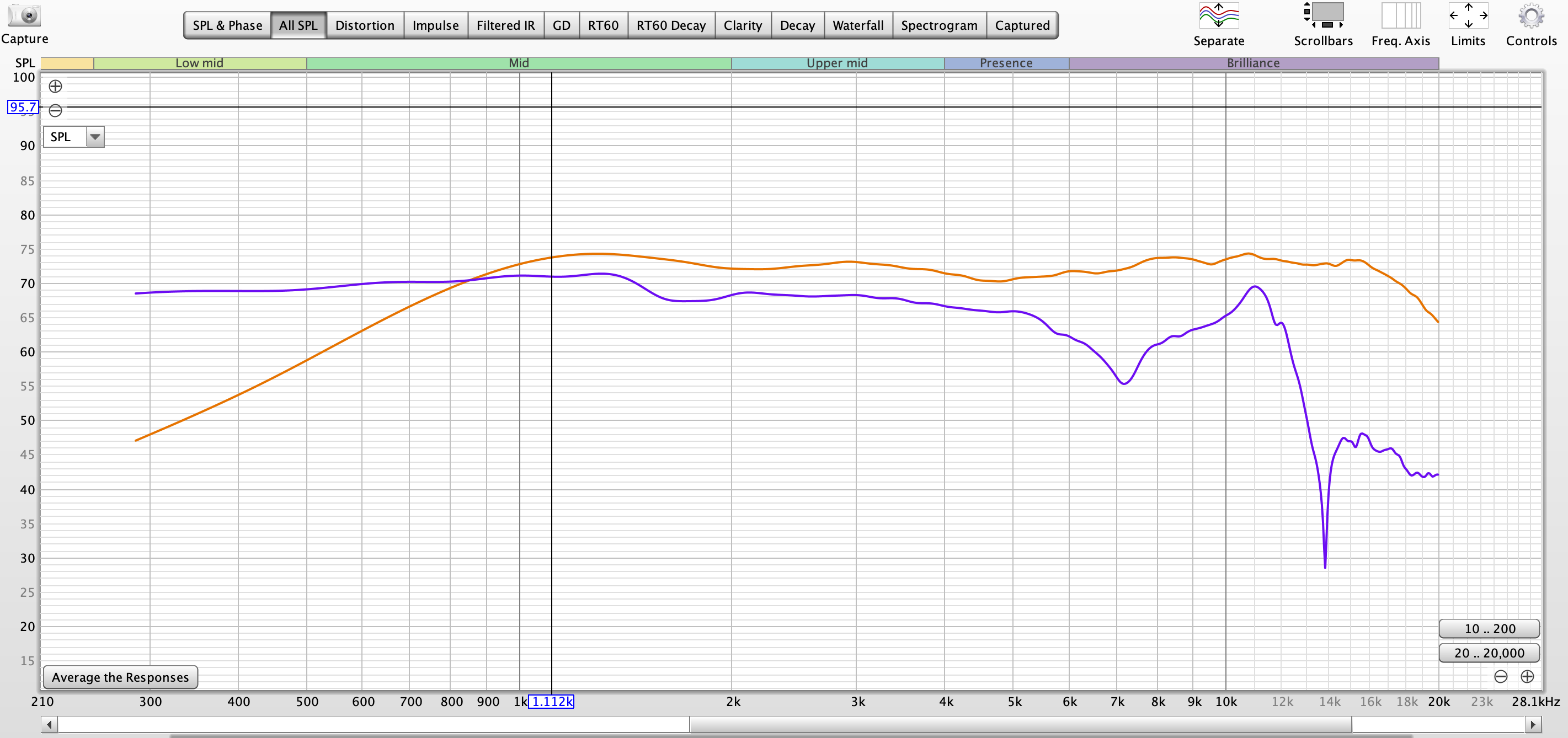

Zojuist de eerste akoestische metingen aan Project Lockup gedaan. Ik heb gemeten vanaf 200hz tot 20khz om te zien hoe de units het doen in deze behuizing. Eerste doel is om de x-over te gaan bepalen en simuleren. Ik ga dat voor het grootste deel in REW doen middels de EQ funtie (in de volgende posts).
Hier de ongefilterde responses:
Tweeter:
Je kunt goed zien dat de Qt van bijna 1 iets meer energie geeft rond de resonantie-frequentie van 1000hz. Ik heb deze tweeter al vaak gemeten, geen verassingen hier dus.
Woofer:
Hier ook niets schokkends nog te zien. Het schommelt een beetje rond de 1500hz, maar dat is met de DSP natuurlijk goed op te lossen.

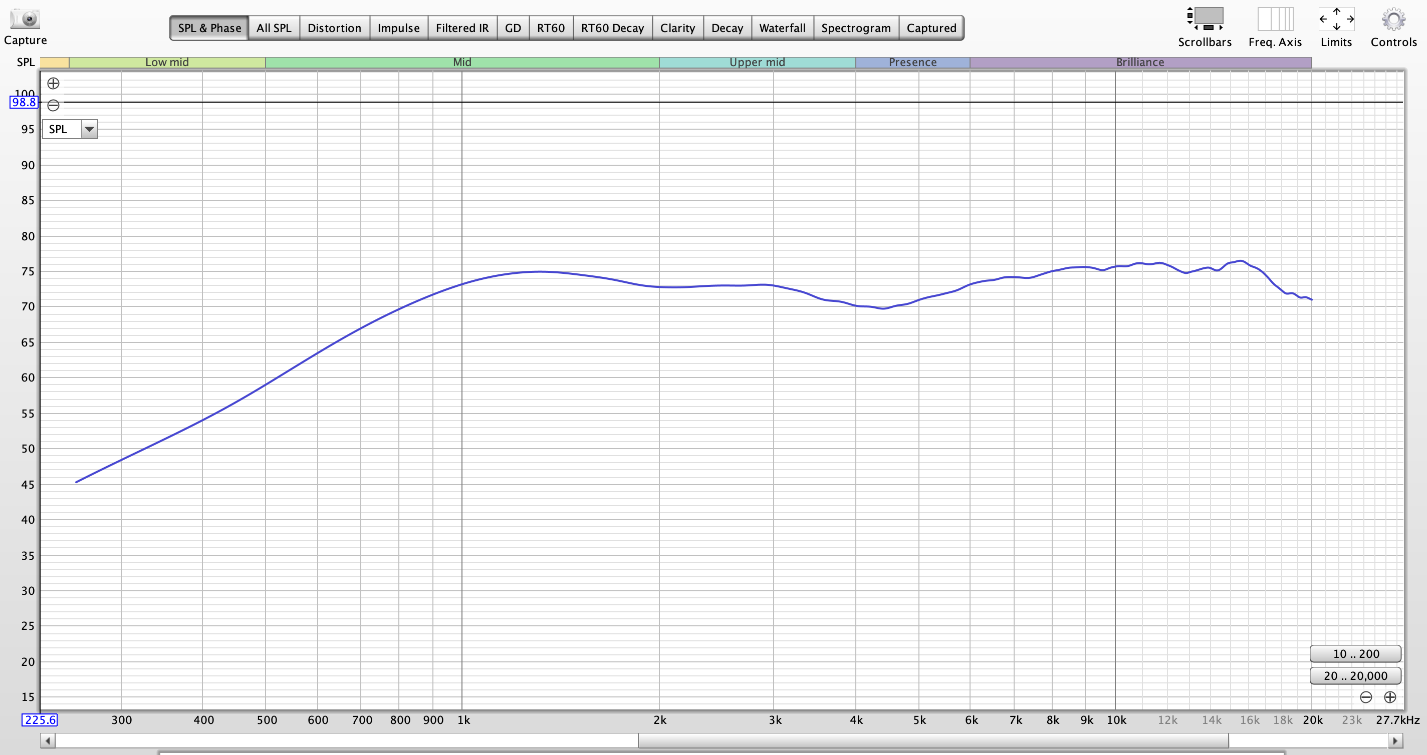

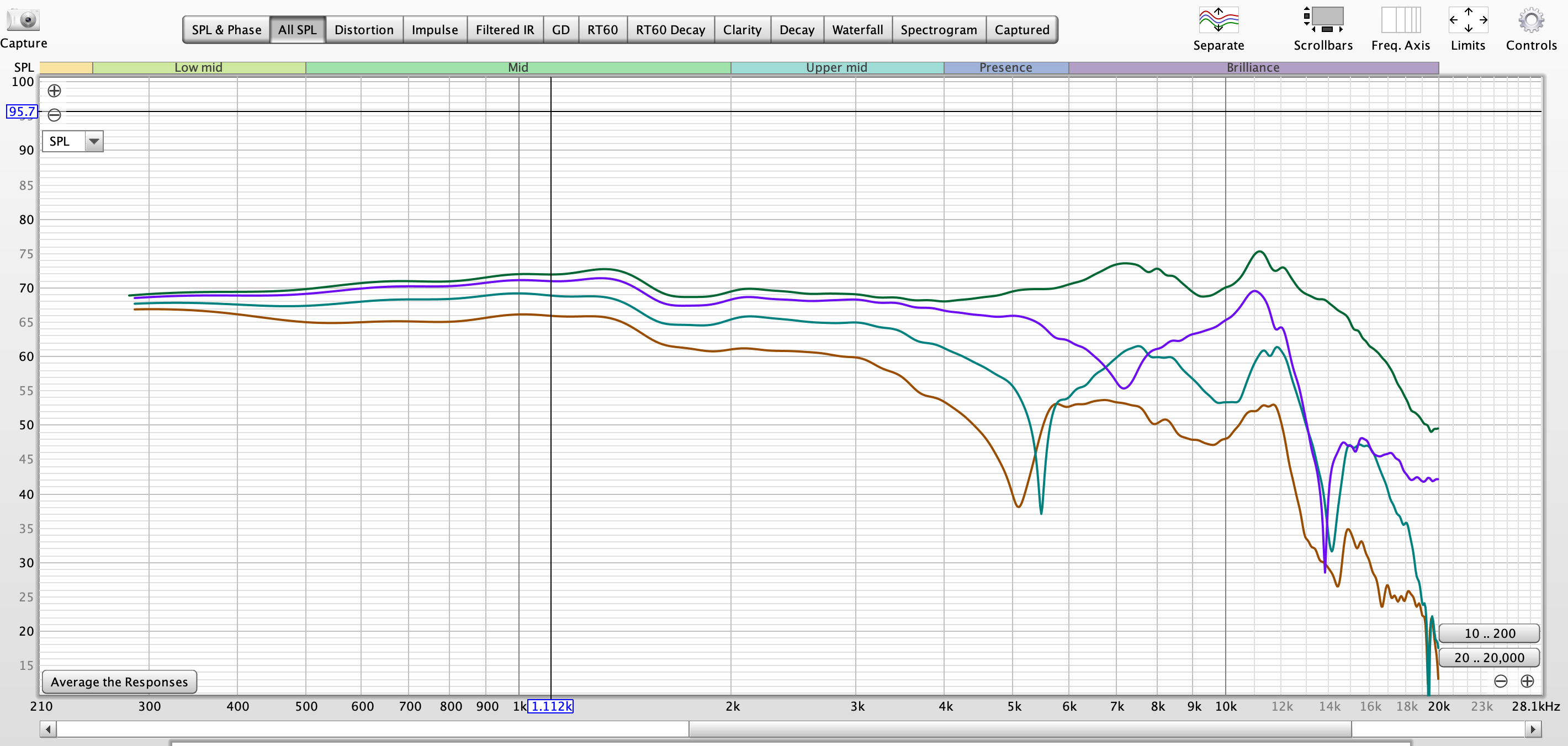

Ik heb ook metingen onder hoeken gemaakt van zowel de tweeter als de woofer. Ik doe dit altijd op 0, 30, 60 en 90 graden.
Tweeter:
Woofer:
Hier zowel de woofer als de tweeter onder een hoek van 30 graden:

Mja, het hangt een beetje af van wat je wil. Je kunt alleen te metingen alleen op de as (0 graden dus) nemen als uitgangtpunt voor zowel de woofer en de tweeter. Volgens mij is dat wel een beetje gemeengoed. Je kunt de speakers ook optimaliseren als je ze iets indraait. Dan zou je de 30 graden metingen mischien kunnen nemen. Nadeel is dan dat je op de as iets meer energie zou kunnen krijgen in sommige gebieden, maar dat verschilt weer per speaker natuurlijk.
Ik neem altijd de 0 graden metingen als uitgangspunt en probeer een zo vlak mogelijke response te maken.

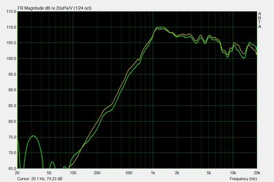

Jij meet met REW toch?
Ik heb altijd het gevoel dat de dingen lichtelijk gesmooth zijn als ik die REW grafieken zie.
Dit is dezelfde tweeter, gemeten met Arta in de eerste versie van Calimero (met de tweeter uit het midden):
Beide kasten op 75cm
Enig gehobbel is natuurlijk te wijten aan het feit dat het geen ronde kast is, maar als ik de grafieken zo glad wil krijgen als jij moet ik de smoothing op 1 meetpunt per octaaf zetten.
Zelfde tweeter
Zelfde tweeter

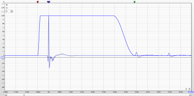

Yes, ik meet met REW. De grafieken die ik heb gepost hebben geen smoothing toegepast (ik weet niet of/hoeveel smoothing in de default grafiek van REW toegepast wordt.
Pas je een meetvenster toe? Als ik naar de meting hierboven kijk vermoed ik van niet, omdat de meting al echt erg laag begint? Mijn sweep start sowieso pas op 200hz (voor het meten van de tweeter), maar in mijn ruimte (de huiskamer dus) kan komt mijn eerste reflectie rond de 3.9ms. Alles onder de 250hz ongeveer zie ik dan niet meer, maar is sowieso niet interessant voor de tweeter.
Ik stel het venster zo in dat ik de eerste reflect niet meeneem in de grafiek:
Satefan
Berichten: 12414
Re: Project Lockup
Ja, uiteraard pas ik een window toe. Begint bij 200 Hz of daaromtrent. Alles onder de 200Hz is geëxtrapoleerd door Arta en kan genegeerd worden.
Ik lever geen kritiek hoor, maar ik zit altijd een klein beetje jaloers naar die gladgestreken REW metingen te kijken en vraag mij dan af waar het verschil dan in zit.

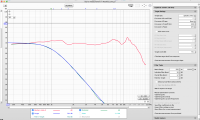

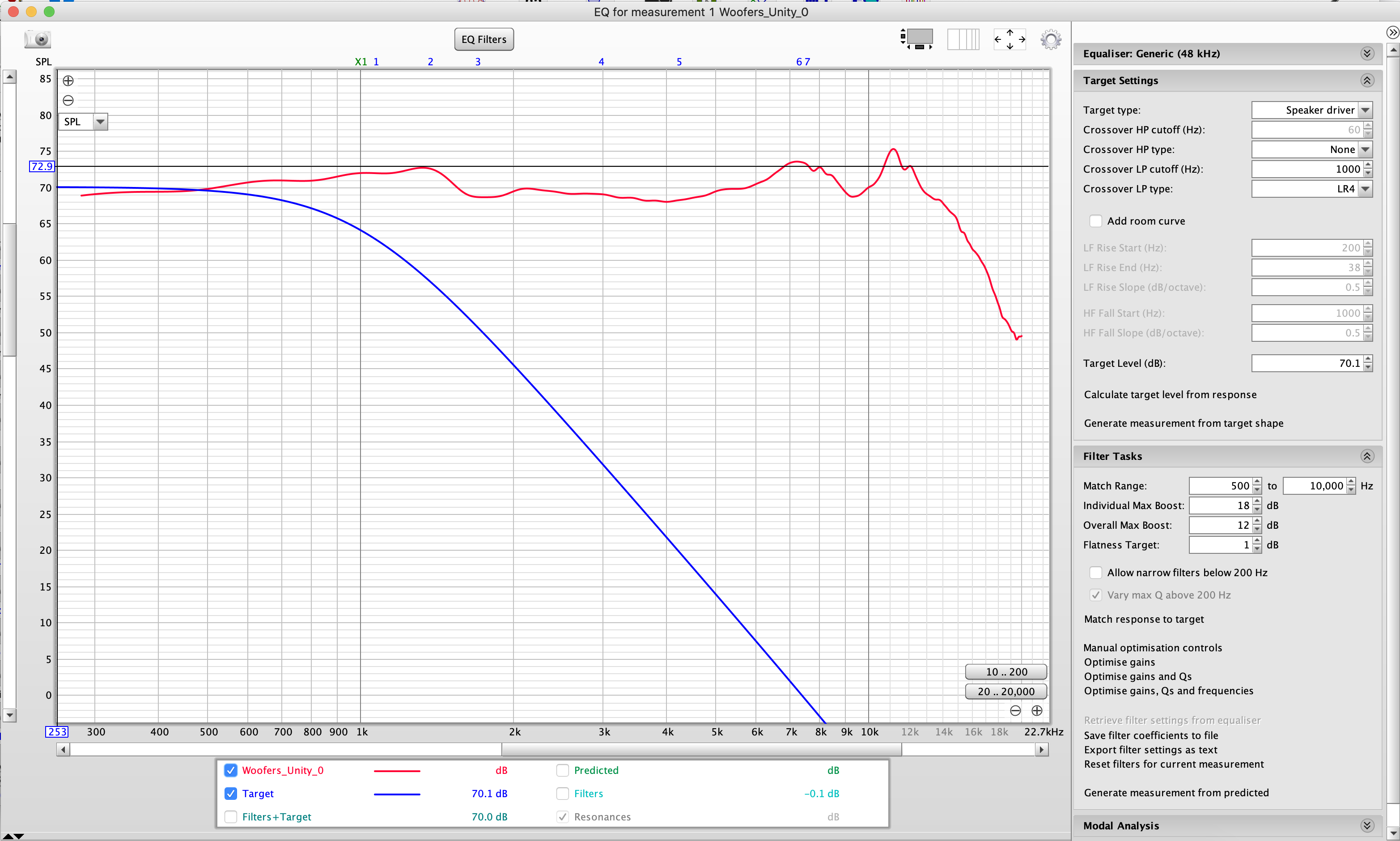

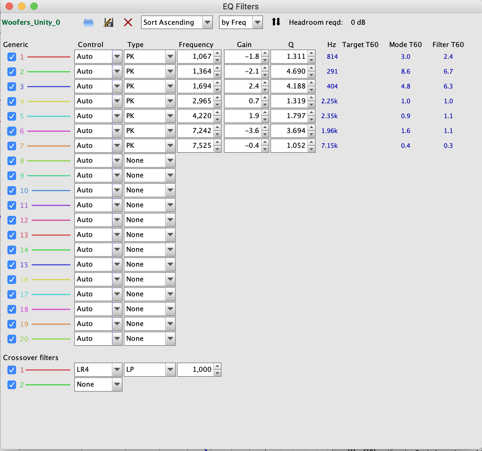

Ik ga eerst de afval van de woofertjes bepalen. Ik ben nog steeds van plan om te crossen op 1khz (kom er maar in!), met een 24db per octaaf, ofwel 4e orde filter. Dit is de doelcurve in het blauw (in het rood de ongefilterde akoestische meting):

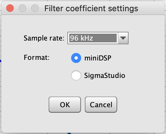

Als je dan in REW op 'match response to target' klikt dan zal REW biquads voorstellen om tot deze curve te komen. Die zijn zichtbaar onder de 'EQ Filters' button (deze lijst kun je opslaan en bij een andere meting weer oproepen):
De LR4 Low Pass (LP) op 1000Hz ondering het scherm heb ik zelf aangeklikt. Ik maak in feite in REW de response eerst helemaal vlak, en dan voeg ik het x-over toe. Als je dan in het scherm 'predicted' aanvinkt dan zie je de verwachte response. Je kan goed zien dat de groene lijn de blauwe target curve volgt.
Dit ziet er heel prima uit zo. Niets meer aan doen!
De voorgestelde filters kun je in de DSP programmeren en dan kun je een controle meting doen. De filter-coefficienten kun je als je MiniDSP of Sigma Studio gebruikt exporteren uit REW en dan importeren.
Bij de Hypex zal ik ze handmatig moeten invoeren.
De EQ functie is erg handig, omdat je op basis van 1 enkele akoestische meting per driver verschillende scenarios kan modelleren.

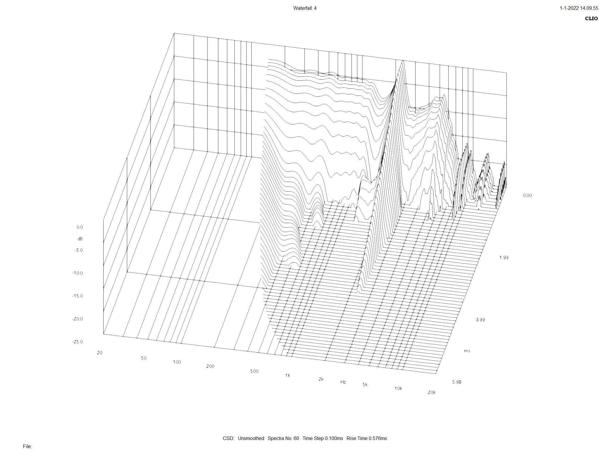

Ik ben mij de afgelopen weken even met Clio en VituixCad aan het opfrissen geweest en eindelijk eens meer in detail op off-axis meten.
Binnen de mogelijkheden van een wankel Vogel tv draai plateau weliswaar :-$ :mrgreen:

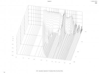

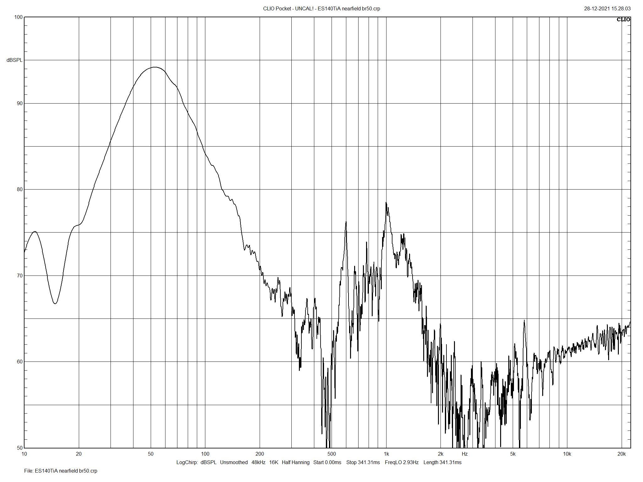

Ook ik gebruik gemiddeld een venster van 50dB en voor waterfall meestal 25dB (in ARTA volgens mij gelijk).
Vitiuxcad bied de mogelijkheden ook om je nearfield met je farfield samen te voegen via Merger tool (F4).
Dit is even prutsen en pielen voor je het in de gaten hebt, maar je zal wel moeten controleren of de correlatie tussen je metingen en simulatie wat overeen komen.
Voor mijn metingen in deze test opstellen heb ik 0 tot 60 graden horizontaal gebruikt met stappen van 5 graden (achteraf beter tot 90 graden).
Deze heb ik ook als txt files opgeslagen welke dan allemaal weer in vituixcad zijn in te laden onder de driver frequentie curves.

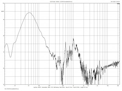

Nearfield 3cm
Nearfield 3cm

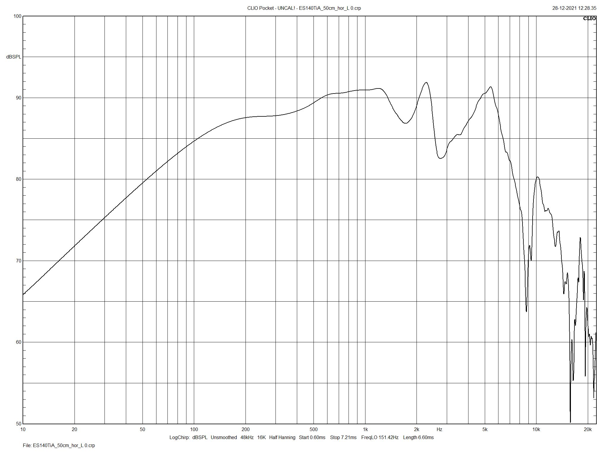

Farfield 50cm 0 gr
Farfield 50cm 0 gr

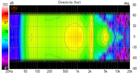

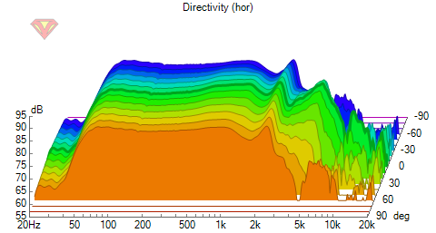

Nul tot 60gr
Nul tot 60gr
waterfall
waterfall

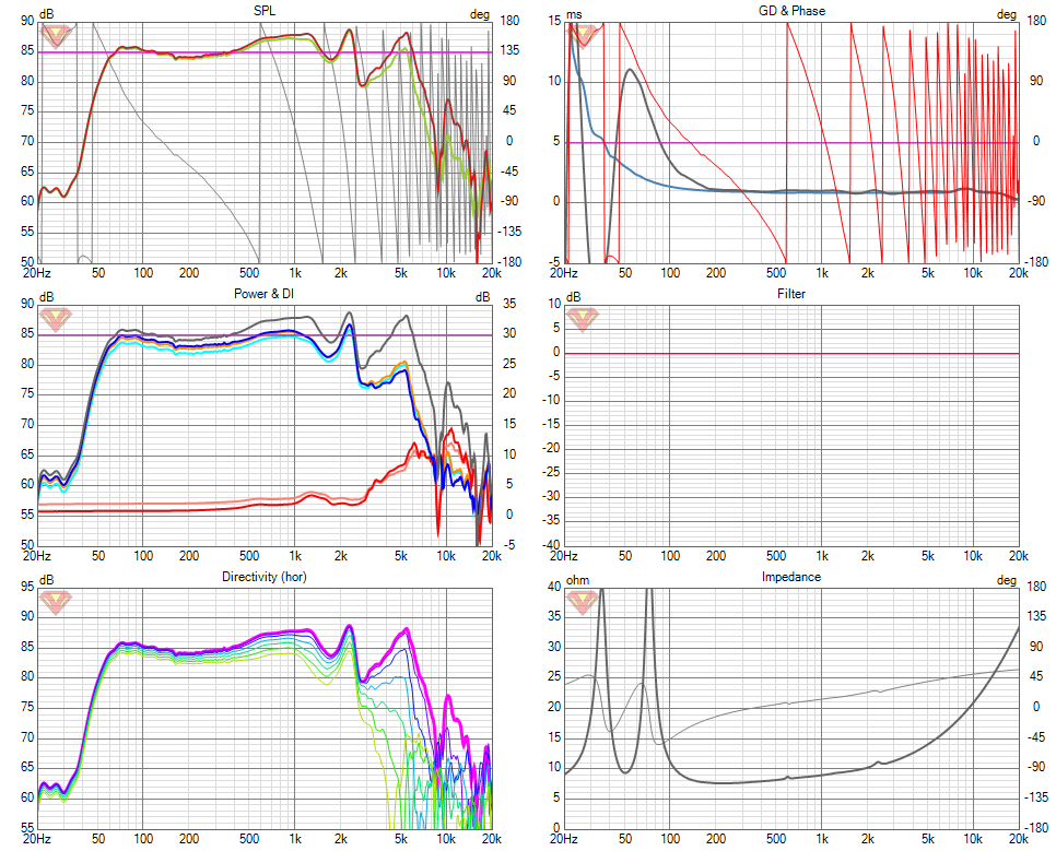

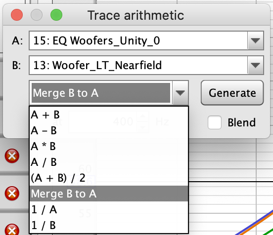

Vitiuxcad gebruik ik hier zo nu en dan ook. In REW kun je geen Linkwitz Transform instellen in de filters, en in VC wel.
Het mergen van 2 metingen kan in REW ook, in de 'All SPL' view klik je rechtsboven in op 'Controls' en dan op 'Trace Arethmetic'. Dan krijg je dit schermpje te zien:
