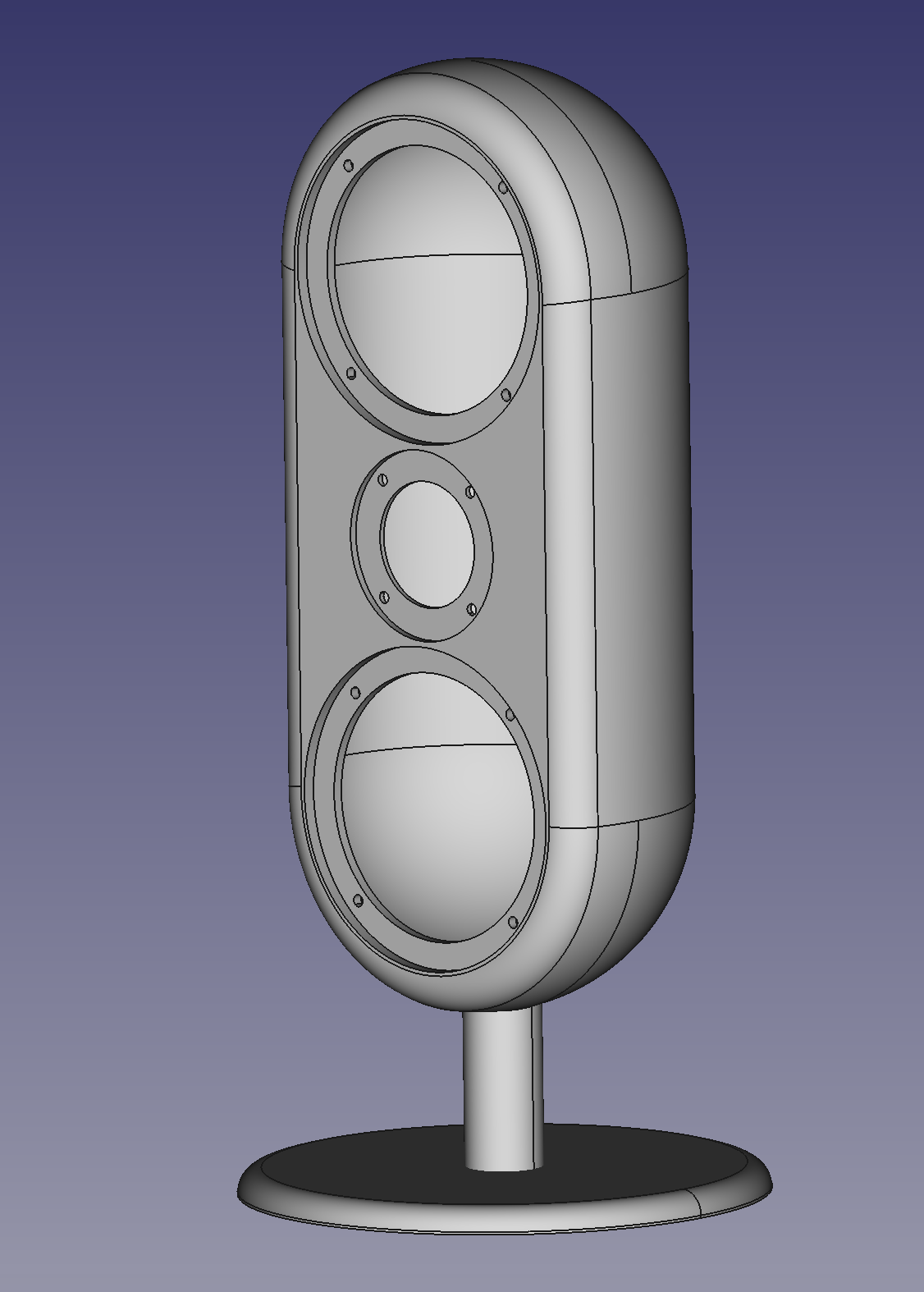

Hallo allemaal,
Wat doe je tijdens de lockdown? Nou, eerst zorgen dat je uit quarantaine komt. Onze dochter was vorige week besmet, maar inmiddels bijna klachtenvrij en de PCR test was negatief voor de rest van het gezin. Dus we kunnen van 'lockup' direct naar 'lockdown'.
Alle gekheid op een stokje, de komende dagen ben ik vrij, dus wat tijd om weer te hobbyen. Een vriend van met heeft beperkte ruimte in zijn kijk/luister-hoekje, maar wil wel graag goed geluid hebben. Al pratende kwamen we op het idee om luidsprekers te ontwerpen voor op het TV meubel. Het is zo'n (relatief) laag meubel, maar wel over de breedte van de muur. De speakers kunnen dus niet op de grond staan, of op stands.
De eerste 'brainfart' resulteerde in dit ontwerp:
De driverbezetting zal bestaan uit een 25mm dome van SB acoustics (SB26STCN-C000-4) en 4 x 4" woofertjes (SB Acoustics SB12PFCR25-8). Deze zijn kosteneffectief en voldoen aan de eisen. Als het concept bevalt/werkt maak ik ze mischien nog een keer met Bliesma en Purifi drivers. Maar dat voor later. Ik ga de prototypes eerst zelf printen, het definitieve model wordt geprint bij een professionele print-toko mbv MJF techniek. Daar heb ik mijn eigen speakers ook laten printen en dit bevalt prima, maar is prijzig.
Het hele verhaal zal actief aangestuurd worden. Om te testen gebruik ik mijn Hypex DSP+AMPs, maar als ze echt in bedrijf genomen worden door mijn maat, dan wordt het de MiniDSP Flex met twee Hypex ampjes. Alles wordt natuurlijk netjes gemeten en dan met de DSP aan de slag.
Ik zal hier uiteraard de metingen + voortgang etc posten.

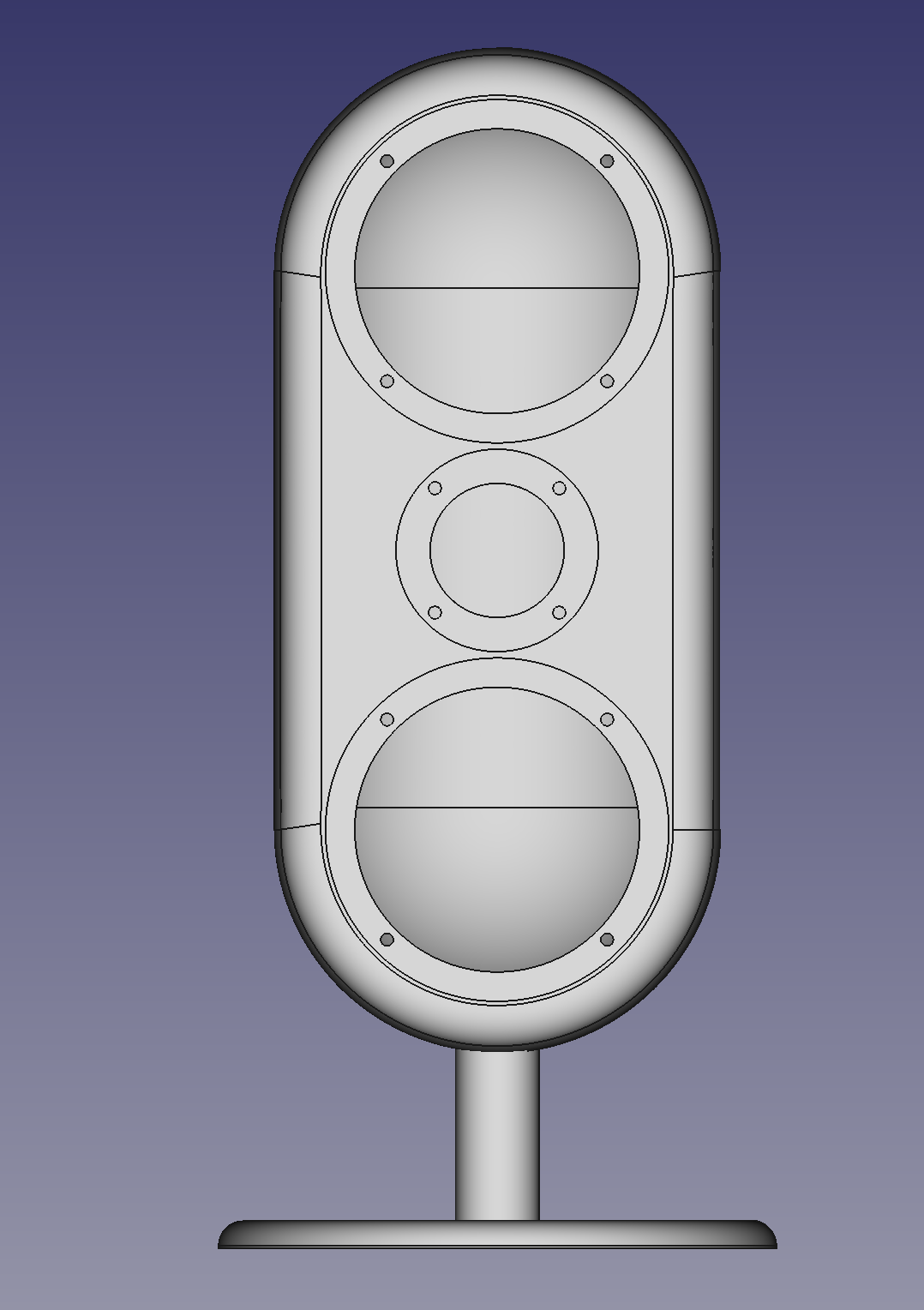

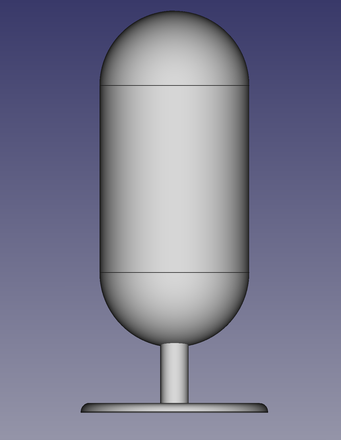

Hier nog wat plaatjes uit andere hoeken:
Berichten: 15178
Re: Project Lockup
Gaaf zeg, model spreekt zeker aan zo. Wat is de hoogte die je voor ogen hebt van het totale ding?

Barry2001 schreef: do 23 dec 2021, 10:06
Met 'pootje' is ie 42cm hoog.
Laatst gewijzigd door satefan op do 23 dec 2021, 10:53, 1 keer totaal gewijzigd.
Berichten: 15178
Re: Project Lockup
Ok. Perfekt idd voor naast een tv, of monitor / thuiswerkplek. Leuk, ga dit volgen.

toetertje
Berichten: 2936
Locatie: Omgeving Enkhuizen.
Re: Project Lockup
Bericht door toetertje »
Leuk projectje. Doet mij een beetje denken aan de sony pascal, maar dan on steroids. :D

toetertje schreef: do 23 dec 2021, 10:22
Ik heb deze nog niet eerder gezien, maar inderdaad. Wel apart dat de tweeter zo ver naar voren is geplaatst. Scheelt wellicht diffractie, maar de akoestisch uitlijning is dan weer wat lastiger denk ik.
Met de DSP heb ik natuurlijk meer mogelijkheden op dit vlak.
Satefan
Berichten: 12414
Re: Project Lockup
Hé, een d'Appolito Calimero :D
Re: Project Lockup
Een echte Calimero heeft dan ook een top als een ei en dunne pootjes. :lol: Pas wel op dat dit ding niet te topzwaar wordt, je moet het voetje breed genoeg maken.

John P schreef: do 23 dec 2021, 11:09
Yes, en ik laat de uiteindelijke voet van metaal maken en poedercoaten. Dan dondert ie niet om inderdaad.

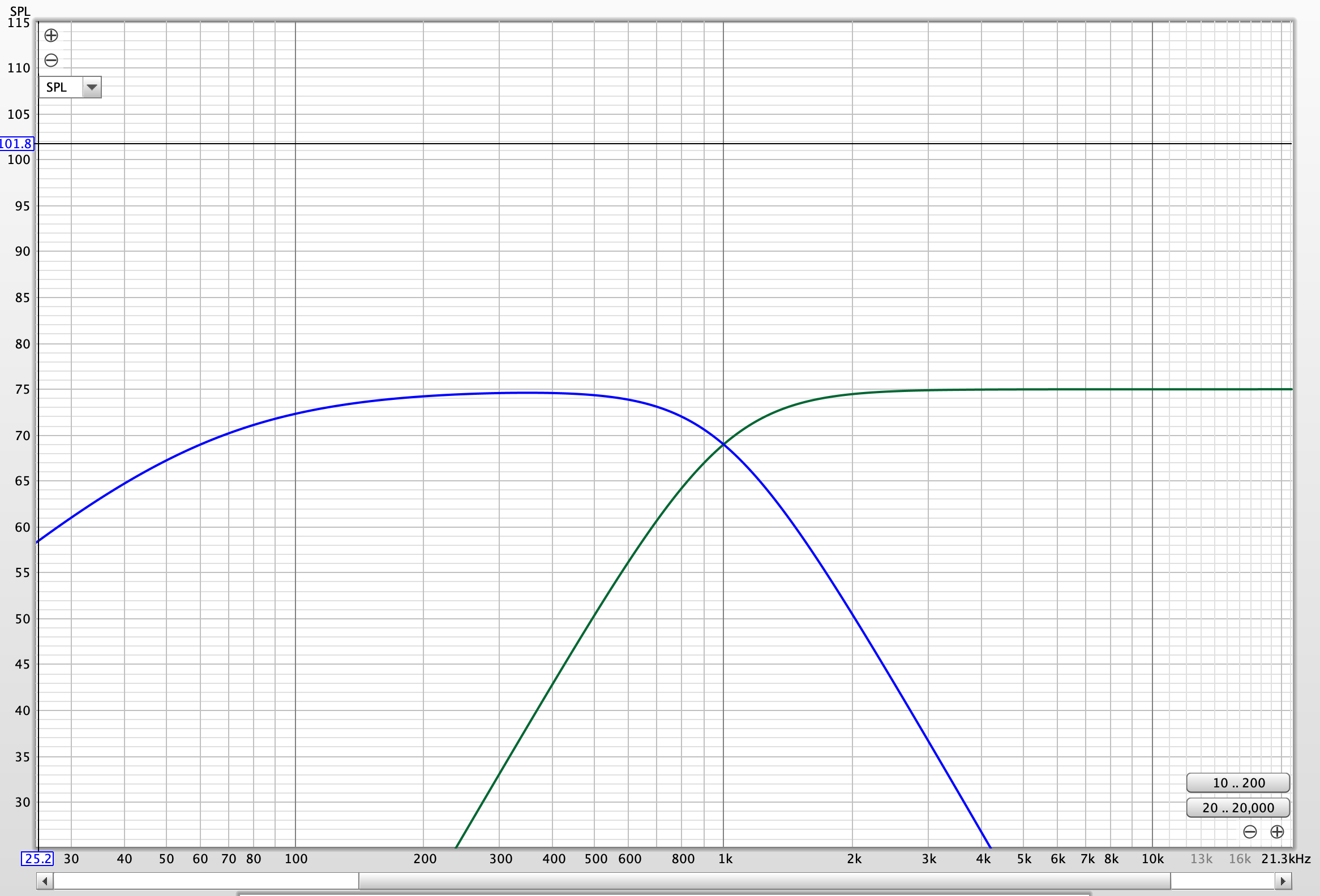

Hier de beoogde doelcurves voor het actieve filter. Voor de laagafloop is dit bij benadering, omdat ik in REW geen linkwitz-transform kan instellen. Maar dit geeft een beeld.
Als ik straks ga meten en filteren dan is het de bedoeling dat de akoestische response zo dicht mogelijk bij de doelcurves komt natuurlijk.
Satefan
hsmeets
Berichten: 2818
Re: Project Lockup
Bericht door hsmeets »
Loopt met zo'n lage overname frequentie de vervorming niet erg op resulterende in wellicht wat onrustig luister gevoel? Heb hier zelf ook wel eens stijler en lager gefilterd op een andere tweeter van SB die ik heb maar dat kon mij nog niet echt bekoren.
Met een lage overname frequentie en geringe hart-hart afstand tussen de woofertjes kun je wel makkelijker bij een d'Appolito komen.
Een WWT opstelling was geen overweging?
3D printen, mooie techniek, die heel wat meer vrijheden geeft in vormgeving. Verbaasd mij ergens een beetje dat ik nog niet 3D geprinte gesloten transmissie lijnen (a la B&W en Vivid) voor tweeters/mid heb zien voorbij komen hier. Tweeters zijn veelal gesloten af fabriek, dat zal wel deels een verklaring zijn.

1kHz lijkt mij idd ook wel veel te laag voor dit tweetertje;
https://hificompass.com/en/speakers/mea ... tcn-c000-4
Ik zou trouwens ook eerder voor de alu versie gaan dan de PFC versie.
Qua prijs maakt het zeer weinig uit, maar de Alu versie presteert een heel stuk beter.
hsmeets
Berichten: 2818
Re: Project Lockup
OWC schreef: do 23 dec 2021, 22:18
Ik heb de SB26ADC-C000-4 (Alu dome) in een speaker zitten, fijn tweetertje voor het geld, maar laag filteren....ik weet het niet, dan zou ik hem op zijn minst in een waveguide zetten om hem onderin wel te ondersteunen. Op Diyadio is iemand die er vrij beschikbare modellen voor 3D print gemaakt heeft.

Ik begrijp de zorgen rondom de lage x-over. Echter, ik heb deze tweeter hier ruim 2 jaar draaien op 1khz/24db - en dat gaat heel goed. De tweeter heeft een xmax van 1mm en kan veel hebben. Deze speaker hebben een aantal hier op de luisterdag in Hengelo gehoord. Feedback was louter positief (met een enkeling die de vorm van mijn cilinderspeakers niet kon bekoren).

satefan schreef: do 23 dec 2021, 23:06
Het gaat niet om de zorgen en ik geloof best dat het goed klonk.
Het gaat er meer om dat het gewoon een beetje onlogische keuze is.
De tweeter vervormt meetbaar en objectief (significant) meer, de 4 inch woofertjes beginnen pas met bundelen vanaf 2-2,5kHz ofzo.
Waarom zou je dan een tweeter onnodig zo erg op z'n tenen laten lopen?
Als ik zo naar de metingen kijk, zou ik 1500-1800Hz als minimum adviseren.
Het is mij niet helemaal duidelijk of de SB12PFC in een BR komen of gesloten, maar in papaleo z'n topic kun je lezen dat deze niet heel geschikt zijn voor laag. Minimaal 100Hz.
De alu en met name keramische versie doen het beiden een stuk beter zowel in het laag als het midden.
edit: Trouwens niet omdat ze aluminium of keramisch zijn, maar de motor en magneten zijn anders tov de PFC variant.
Laatst gewijzigd door OWC op vr 24 dec 2021, 19:48, 1 keer totaal gewijzigd.
