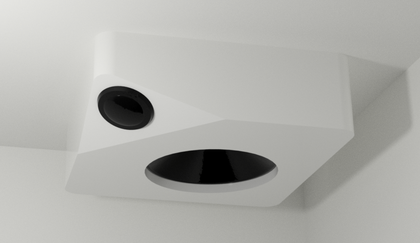

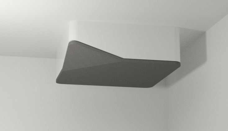

Beste zelfbouwers
Dit is mijn eerste post op dit forum, leuk te zien dat dit zo leeft. Ik heb momenteel (praktisch) geen ervaring met zelfbouw audio, en heb dus geprobeerd om mij al wat te verdiepen vooraleer deze vraag te stellen, maar ik geraak er precies niet helemaal aan uit.
We gaan grondig renoveren, en dus had ik graag de speaker installatie mee onder handen genomen. Nu ben ik op zoek gegaan naar gepaste speakers, zowel kwalitatief als esthetisch, maar vind niets dat me helemaal warm maakt. Dus dacht ik om er zelf te maken. Het idee is om plafondspeakers te maken in opbouw. Dus niet ingebouwd omdat ik bang ben dat de houten vloeren teveel door geluid zouden laten, en omdat ik dat eigenlijk ook niet mooi vind. Om dan gewone speakers tegen het plafond of muren te plakken vond ik ook geen goed idee, en dus kwam ik met de volgende opstelling:
- De speakers en filters van een aantal JBL Control 1 Pro's (prijs/kwaliteit best goed, correct?)
- Een eigen bekisting in de stijl van de afbeeldingen in bijlage
- Stoffen frontje om het af te werken
Het hoeft geen HiFi kwaliteit te zijn, en ook niet ontzettend luid te gaan, het is voornamelijk bedoeld als goeie achtergrondmuziek door de dag heen. Maar ik hoor wel graag de details in de muziek, ook al staat het niet hard. Een sub lijkt me uiteraard een must met deze speakers om het maximale eruit te halen (maar dat zie ik later wel).
Zoals in de afbeeldingen te zien zijn wil ik de mid naar beneden richten omdat die net iets minder gevoelig is voor lokalisatie, maar de tweeter wel naar de ruimte toe richten. Ze zouden in de hoek komen te hangen tegen het plafond. Ik dacht dat, als ik het volume en vulling van de kist van de originele speakers aanhoudt en de poort overneem, het geluid eigenlijk alleen maar kan beteren aangezien ik mijn bekisting uit MDF wil maken (wat origineel plastiek is). Klopt deze redenering of zit er toch meer achter?
Aangezien ik geen speakers lijk te vinden die dit design hebben, kan het natuurlijk zijn dat dit gewoon een slecht ontwerp is om verscheidene redenen. Als dat het geval is, dan leer ik graag waarom.

Hoe ga je dat doen met de tweeter? Die zit achter in de frontplaat geschroefd en heeft geen eigen flens.
https://speakerrepairshop.nl/nl/tweeter ... 1-10000066
Daar vind ik wel een oplossing voor, ik was van plan om de mdf uit te frezen en die er ook langs achter in te monteren. Die zijwaartse steunen zou ik dan gewoon wat afvijlen/snijden.

Ja, leuk ontwerp, bij de eerste regels, voor ik de renders had gezien dacht ik nog, waarom zou je een paar schoendozen tegen het plafond willen schroeven, in het plafond geplaatst is toch veel strakker. Er zijn best wel merken die inbouw speakers leveren, ik denk even aan B&W, KEF, Focal, maar ook anderen.
Hoewel je niet goedkoper zal uit zijn zou ik er geen bestaande speaker voor slopen maar losse drivers kopen. Aangezien je de kast heel anders maakt en deze platte kast met de plafond montage een soort van oneindig klankbord gaat vormen zou het ook (heel) anders gaan klinken dan de met de originele kast. Inbouw speakers zijn daar doorgaans op aangepast.
Als je wat ervaring zou hebben of hier een hobby van willen maken zou ik zeggen met hulp van hier kun je een heel eind komen maar als het een one-off is zou ik eerder neigen naar het advies ga nog eens kijken naar inbouw speakers.
Ik ben wel degelijk van plan een gesloten bekisting te maken, en die op een paar millimeter van het plafond te hangen (kan ook niet anders, de mount gaat iets van plaats moeten innemen) waardoor dit wel akoestisch gescheiden zou moeten zijn.
Wel het idee kwam eigenlijk van inbouwspeakers, omdat ik daar de richtbare tweeters tegen kwam. Ik vind dit design wel leuk, en zo kan ik de tweeters ook gaan richten. Eventueel dezelfde doos met gewoon een inbouwspeaker zou natuurlijk ook een optie zijn, maar dan voelt het inderdaad helemaal onnozel om ze niet gewoon in te bouwen. Is dit trouwens een terechte vrees, het doorgeven van geluid via het plafond? Dit is namelijk allemaal hout en gyproc.

als je de tweeter onder een andere hoek dan origineel gaat monteren tov de midwoof, dan zal je het filter daarop wat moeten aanpassen
zo hardop denkend: een goede kwaliteit setje uit de car hifi zou nog wel eens kunnen gaan lukken als je geen aanpassingen aan t filter wil doen, daar zit de onderlinge uitrichting van de tweet en midwoof vaak ook zo

Kan de positionering t.o.v. elkaar al een effect hebben op het geluid?
Dat wist ik niet, maar mijn oog was wel al op een auto-hifi set gevallen, waarom geen idee, maar de RF P165-SE sprak me aan. Is er een set die je kan aanraden?

Nick wil juist dat de achterkant gesloten is zodat het niet gaat doordreunen naar de bovenverdieping. Met houten vloeren lijkt me dat wel een redelijke eis.
Ik denk wel dat inbouwspeakers de beste oplossing zijn maar dan zal er gekeken moeten worden naar een setje met een dichte behuizing aan de achterkant. Daar zijn er genoeg van te vinden. Er zal dan gekeken moeten worden hoeveel ruimte er is in het plafond in de hoogte om die dingen in te bouwen.
Volgens mij kun je ook losse "back housings" krijgen voor inbouwspeakers.

jazeker, meer van opzij zal je minder hoog horen bijvoorbeeld (bundelen van geluid wordt sterker met hogere frequenties)
ik ben niet zo thuis in de car hifi tegenwoordig, maar een composetje bedoeld voor speakers in de deur met echt wisselfilter is wat ik bedoel.

caraudio heeft vaak een hoge Qts, dat gaat juist dreunen in een klein kastje. Ook zitten de speakers op een groot plat vlak, ook nabij de hoek. Dit gaat heel veel doen met het geluid, een boxmodel is vaak in het filter gecompenseerd voor een half-space afstraling. In hoeken kan het in theorie wel 9dB oplopen.
Een Ikea symphonisk speaker kun je met iPhone zelfs kalibreren/ruimte corrigeren... Sonos heeft dat allemaal meegenomen in de Ikea speaker lijn.
Als je iets wil ontwerpen zou ik met een ontwerp starten die past bij dit gebruik.

Heb je de mogelijkheid om de luidsprekers uit de hoek te halen? Het liefst een meter of meer. Nabij een groot oppervlak, maar niet verzonken ín het oppervlak, geeft namelijk ongewenste kleuring aan het geluid. In een hoek heb je drie wanden en speelt dit effect dus nog sterker. Als je de luidsprekers in het plafond kunt verzinken en een eindje van de muren af kunt plaatsen, zit je goed.
In plaats van een subwoofer, kan je overwegen om iets grotere luidsprekers te kiezen. Met een 6,5" basluidspreker, is een subwoofer niet noodzakelijk meer.
Naast het geluid zelf, kan ook het contactgeluid storend zijn voor de bovenburen. Om dat tegen te gaan, kan je de luidspreker(kasten) in zachte rubbers of veren monteren.
Klopt eigenlijk willen alle leveranciers van inbouw speakers dat er een back box gebruikt wordt.
Ook al plaatsen wij de plafond speakers vaak zonder, beter is met.
Je kunt dan ook prima een set inbouw speakers gebruiken om die in je gewenste behuizing te plaatsen.
Je kunt daar voor eens kijken naar de Sonance VP66
https://www.sonance.com/in-wall-in-ceil ... -rectangle
Of de VP88 als je een wat grotere bas unit kwijt kunt.
Het idee is dan dat je de bestaande baffle uit elkaar haalt en de units plus filter gaat gebruiken in je eigen design.
Tis allemaal wel veel werk, zelf zou ik dan gewoon voor inbouw kiezen en niet zo in de hoeken maar meer een links en de ander rechts van je TV scherm.
Natuurlijk wel met een goede back box eventueel geïsoleerd in het plafond.
Andere optie is om bvb een VP66 LCR schuin in je back box te monteren zo dat de gehele unit is gekanteld en schuin naar beneden kijkt.
