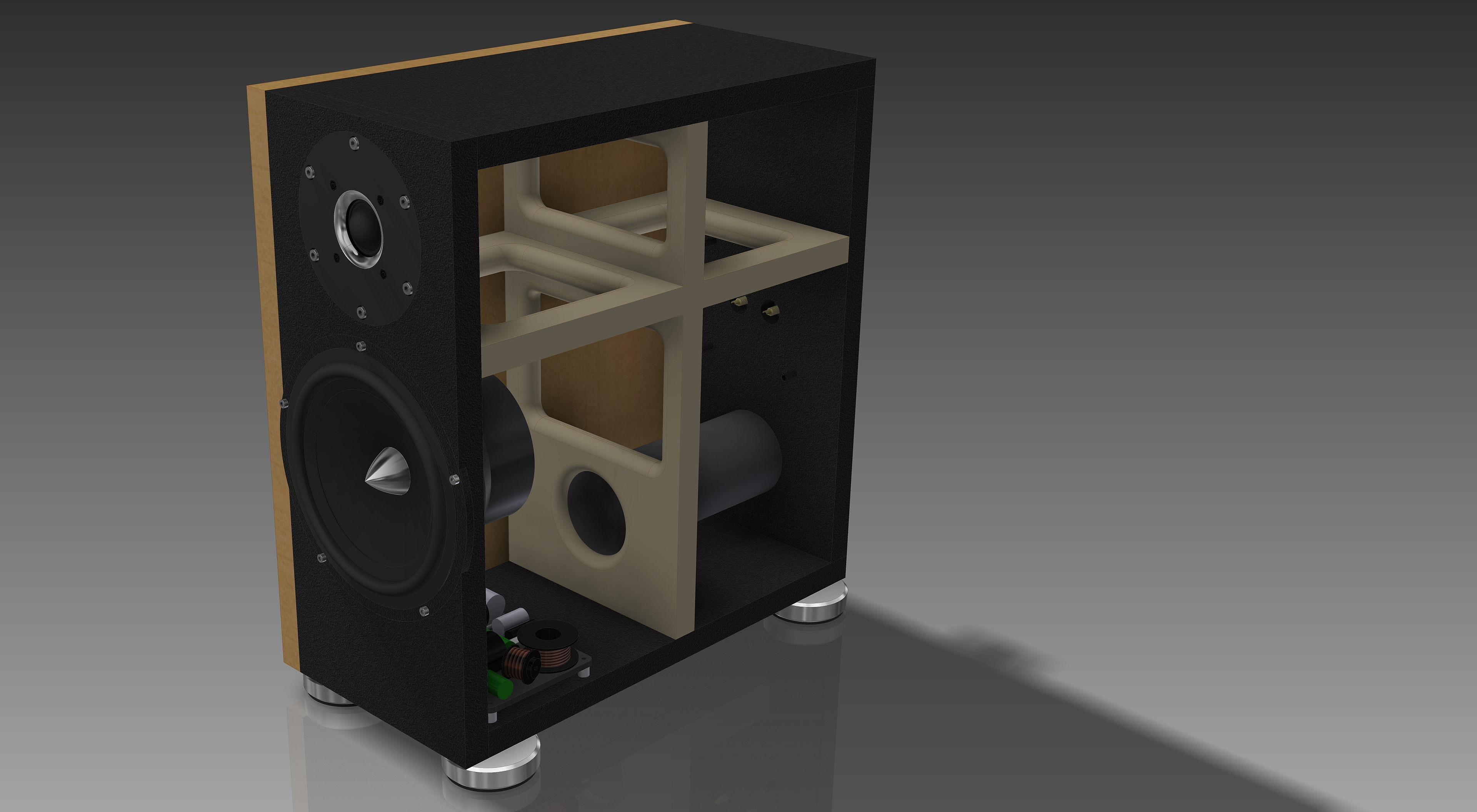

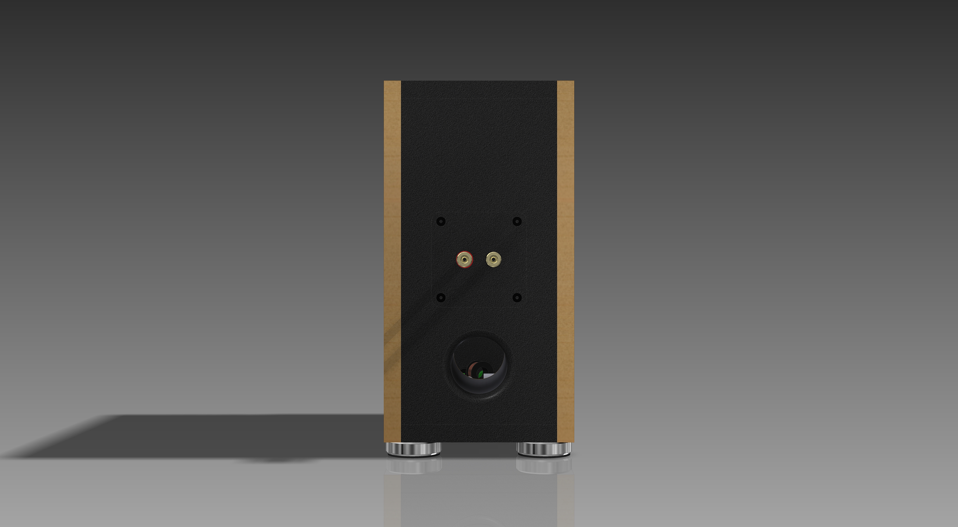

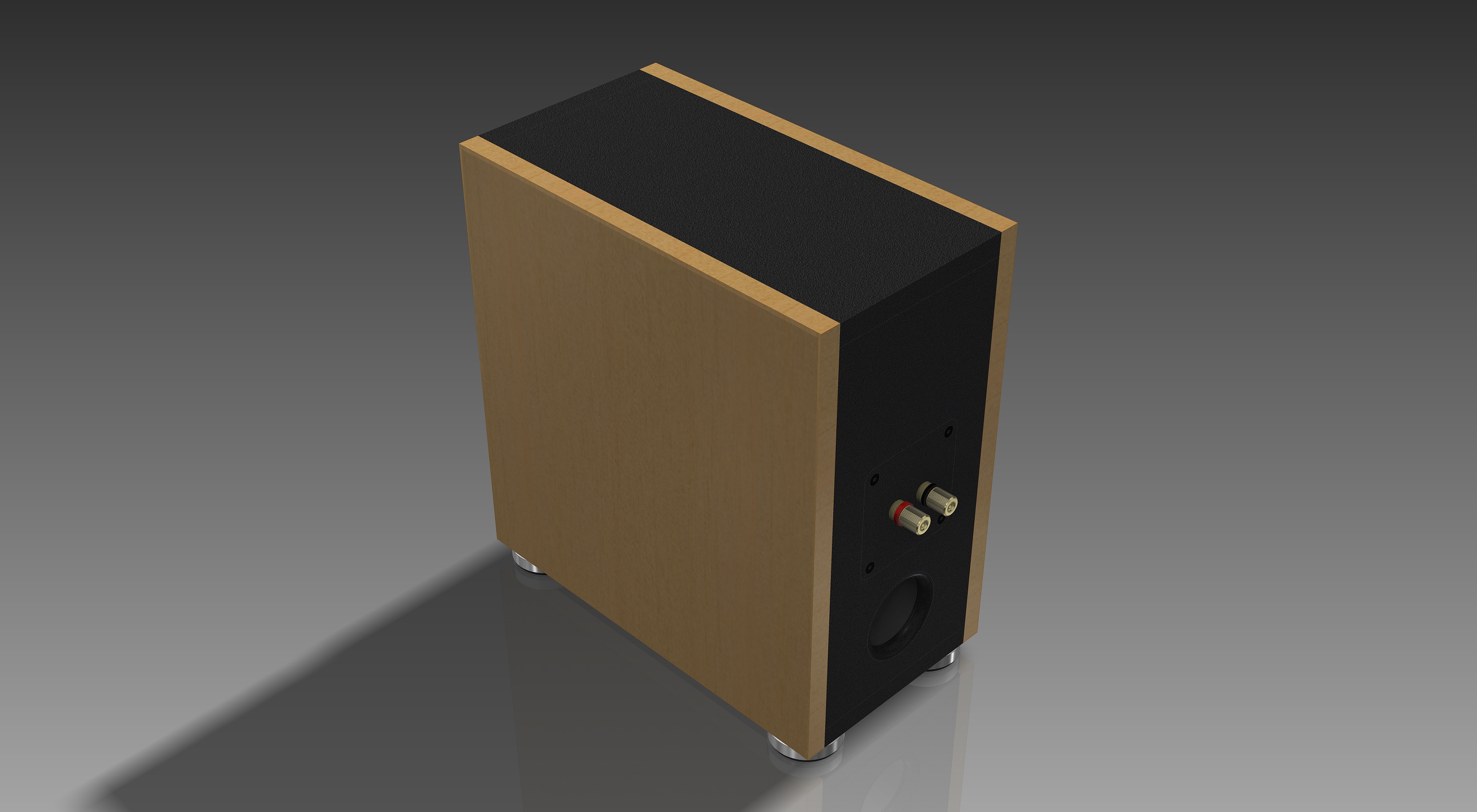

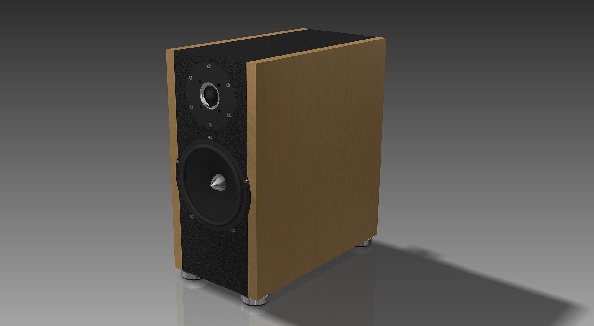

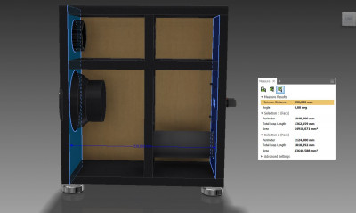

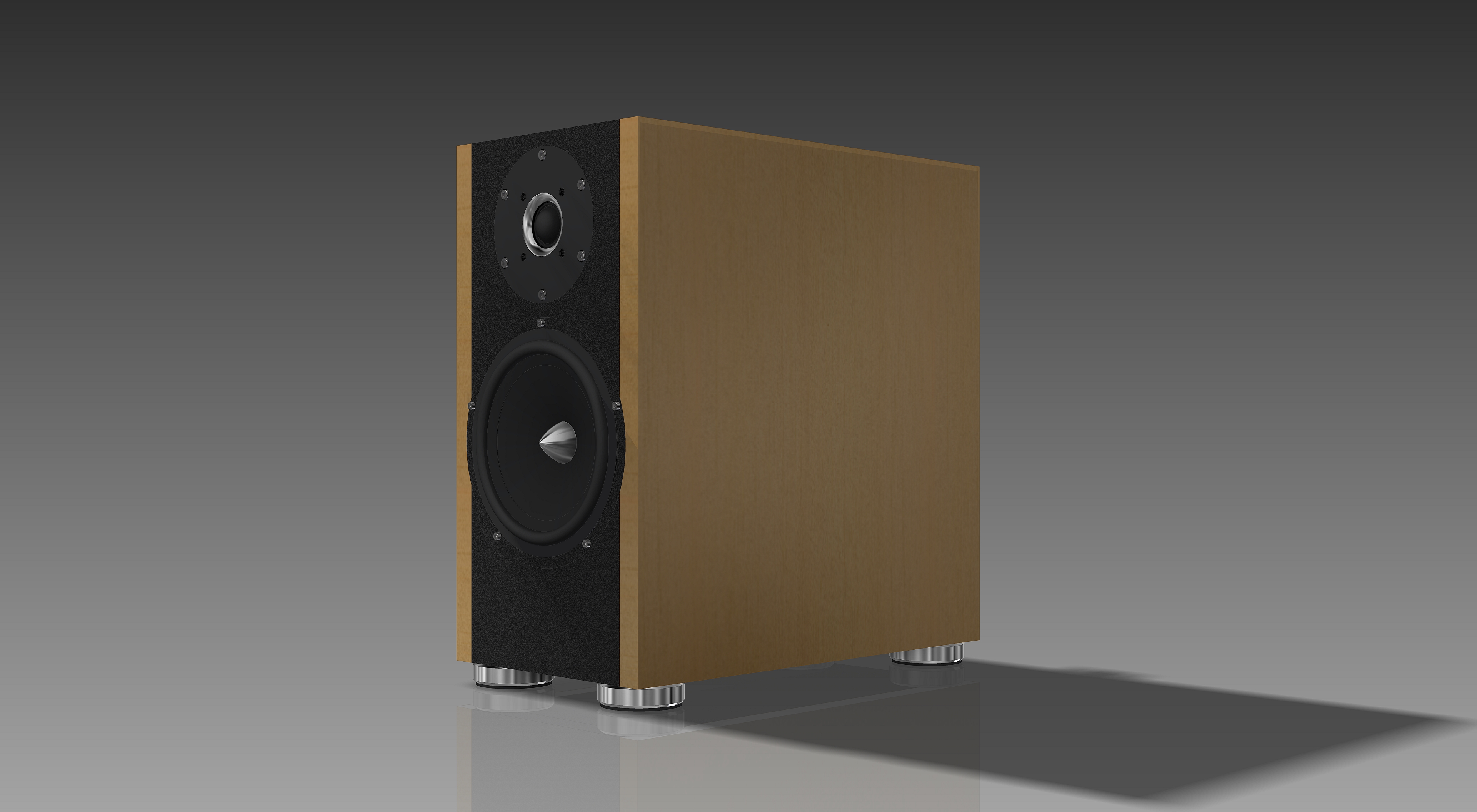

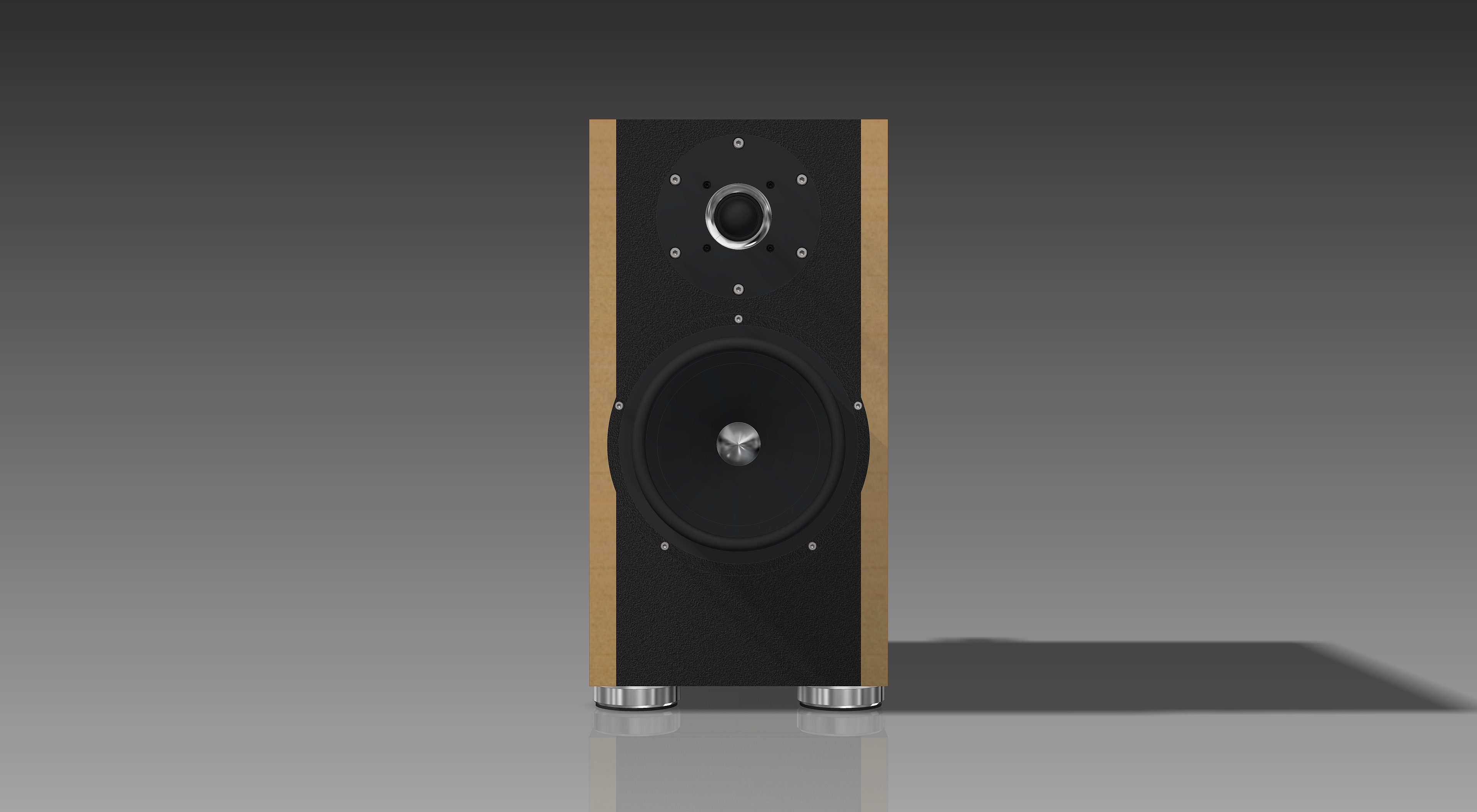

Had even niets te doen dus ik dacht eens kijken hoe dat er uit kan komen te zien.
Het is maar een voorstel.
Inhoud volgens origineel enkel de poort nu aan de achterzijde.
Je kan wellicht ook een soort van sleuf maken aan de voorzijde als poort.
Daar is wel ruimte voor.
Of 2 kleine poorten?
Filter even kijken waar die kan.
19mm panelen, zowel massief als MDF.
Ca. 19.3 liter conform origineel.
Praatplaatjes.

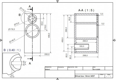

Origineel plan onderaan.

Lager en dieper ziet er al veel beter uit.
Betreft de sleuf, de Bifrost heeft de zelfde units als de Nexus uit Klang+Ton 2/2007. Die heeft een sleufpoort.
Maar ik heb geen problemen met een poort achter. (Denk ik?)

Persoonlijk vind ik een poort aan de voorzijde mooier.
Is niet beter volgens mij i.v.m. z.g. poortruis als die er is.
Of het meer of minder effectief is een poort aan de achterzijde weet ik niet.
Kaatst wel weer lekker tegen een muur als die er achter staat.

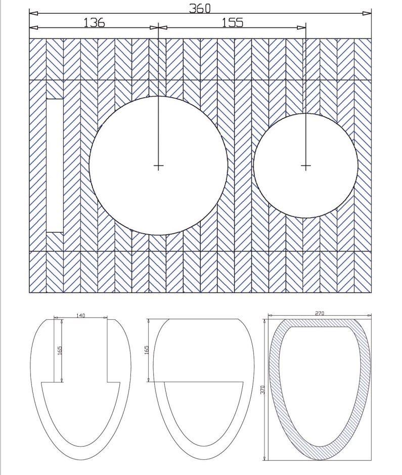

Uit deze tekening zijn de maten van de Nexus uit te halen.
(buitenmaten (HxBxT): 36 x 27 x 37 cm) Heeft wel een ander filter. En ik meen ergens gezien te hebben dat het filter later is aangepast. Dus er zijn twee versies.
Het gaat mij hier even om de maten. De plakjes methode vind ik link. Dat gaat nog al eens fout. En Murphy kijkt bij mij altijd mee. ;-)

Afhankelijk van de opstelling kan de poort ook in de bodem. Kun je een sleuf poort maken en de plankjes daarvan zijn dan gelijk interne ribben om het wat stijver te maken.

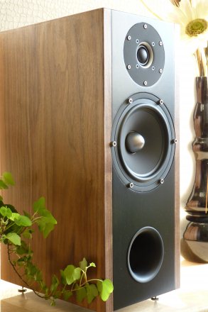

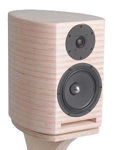

De Bifrost heeft de zelfde maten en drivers als de CNO van Troels Gravesen.
Ik kwam op zijn website deze foto's tegen die erg veel op het ontwerp van Honda lijken.
De poort aan de voorkant zorgt er wel voor dat de voorzijde wat minder "kaal" is. Ik vind deze versie (incl die van Honda) minder lelijk.
Ik denk dat ik wat karton verzamel en wat met maten en vormen ga spelen.

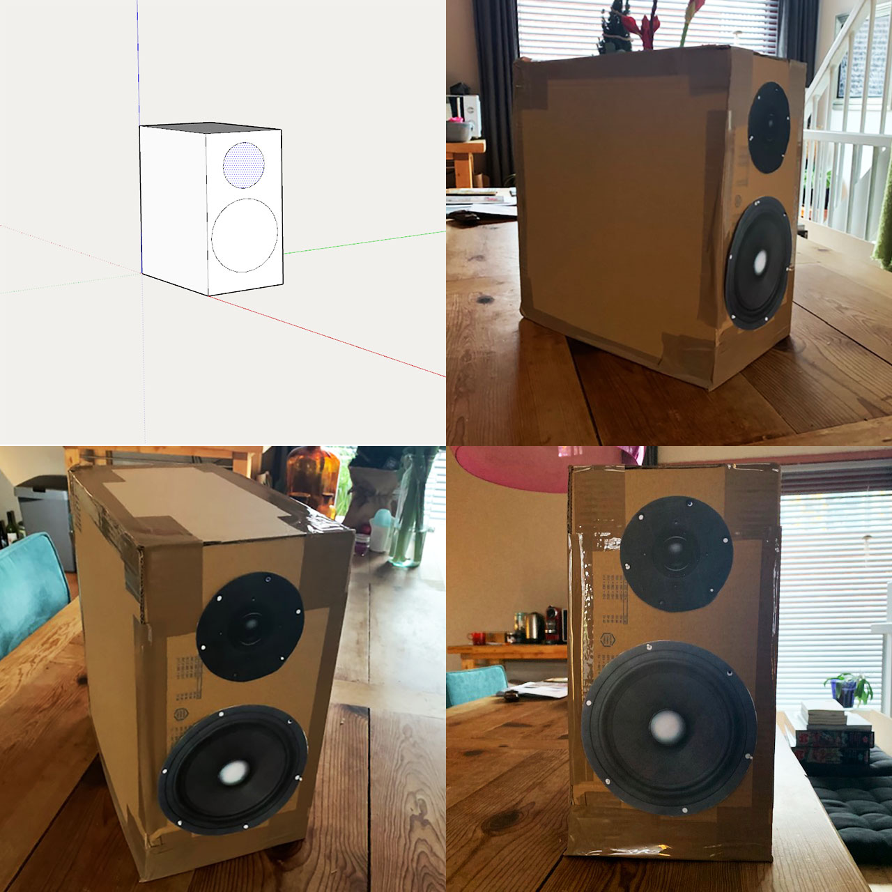

Nog nooit iets met Scketchup gedaan. Dus ik zit wat te klooien.
Met buitenmaten 36x37x20cm zit ik qua inhoud al iets kleiner maar ik word hier nog niet blij van.

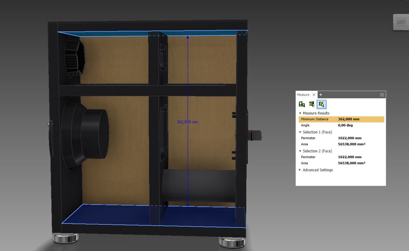

Aad ik kan het kistje makkelijk aanpassen die hier op m'n laptop staat.
Geef de inwendige maten maar door.

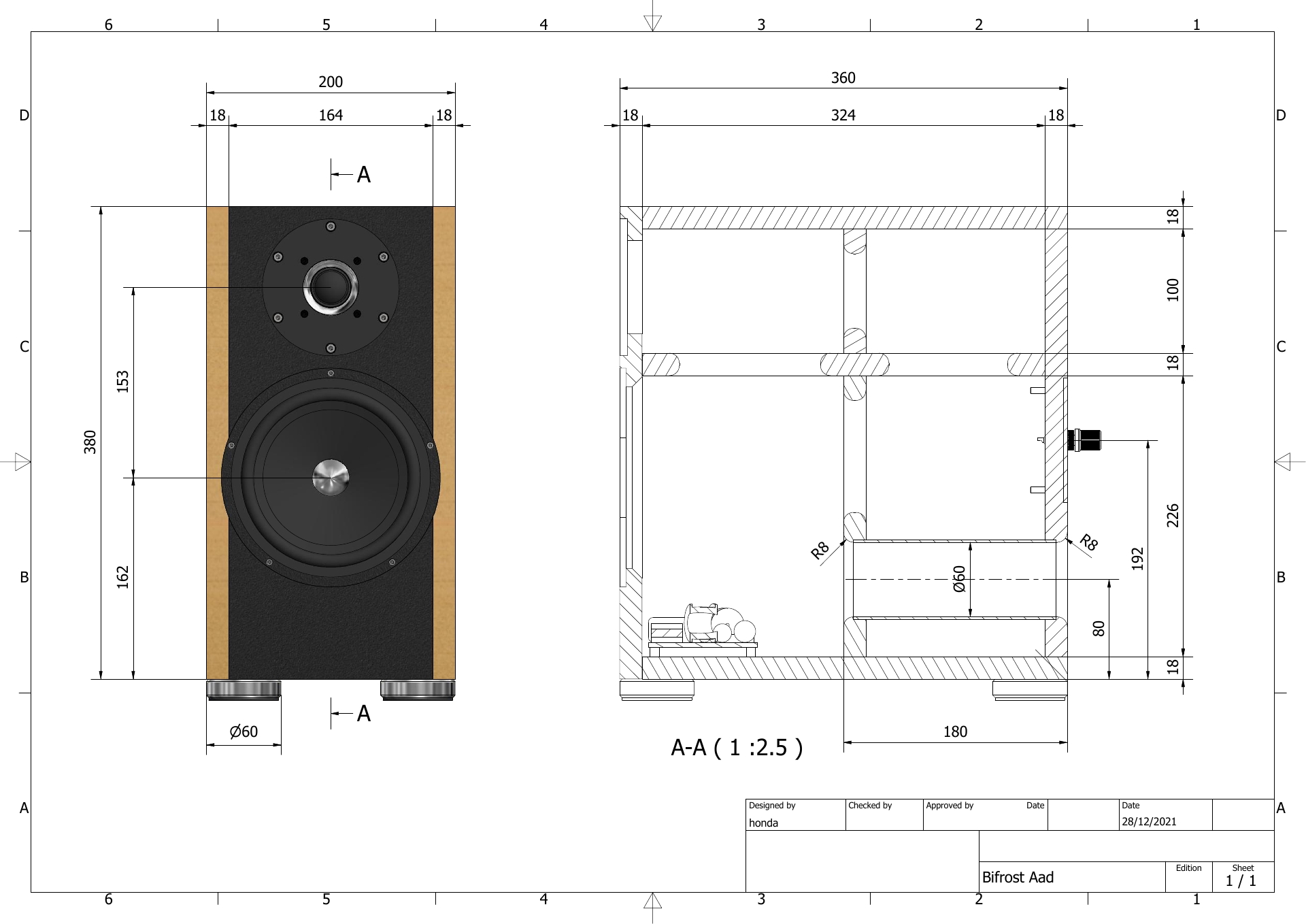

Even (quick-and-dirty) wat karton geknipt en geplakt.
Buitenmaten HxBxD; 38x20x36cm (Binnen: 34.4x16.4x32.4)
Ik laat het even inzakken en ga vanavond nog eens opnieuw bekijken.

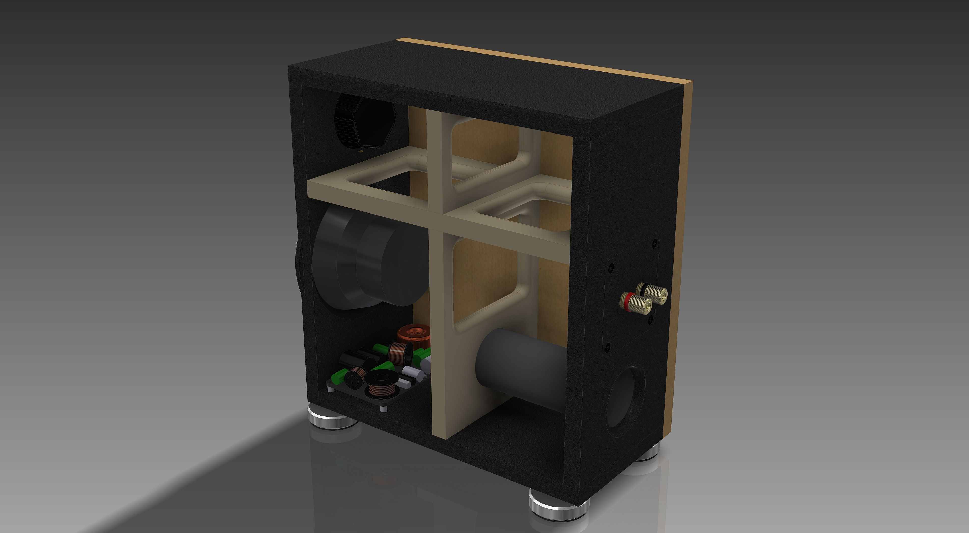

Lnsadnoh
Berichten: 6051
Re: Seas Bifrost
Bericht door Lnsadnoh »
Hahaaa geweldig!
Dit gaat verder dan Renderen! :D :goedzo:
Laat maar weten of ik je kan helpen met een tekening.

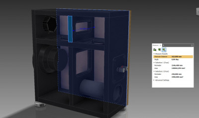

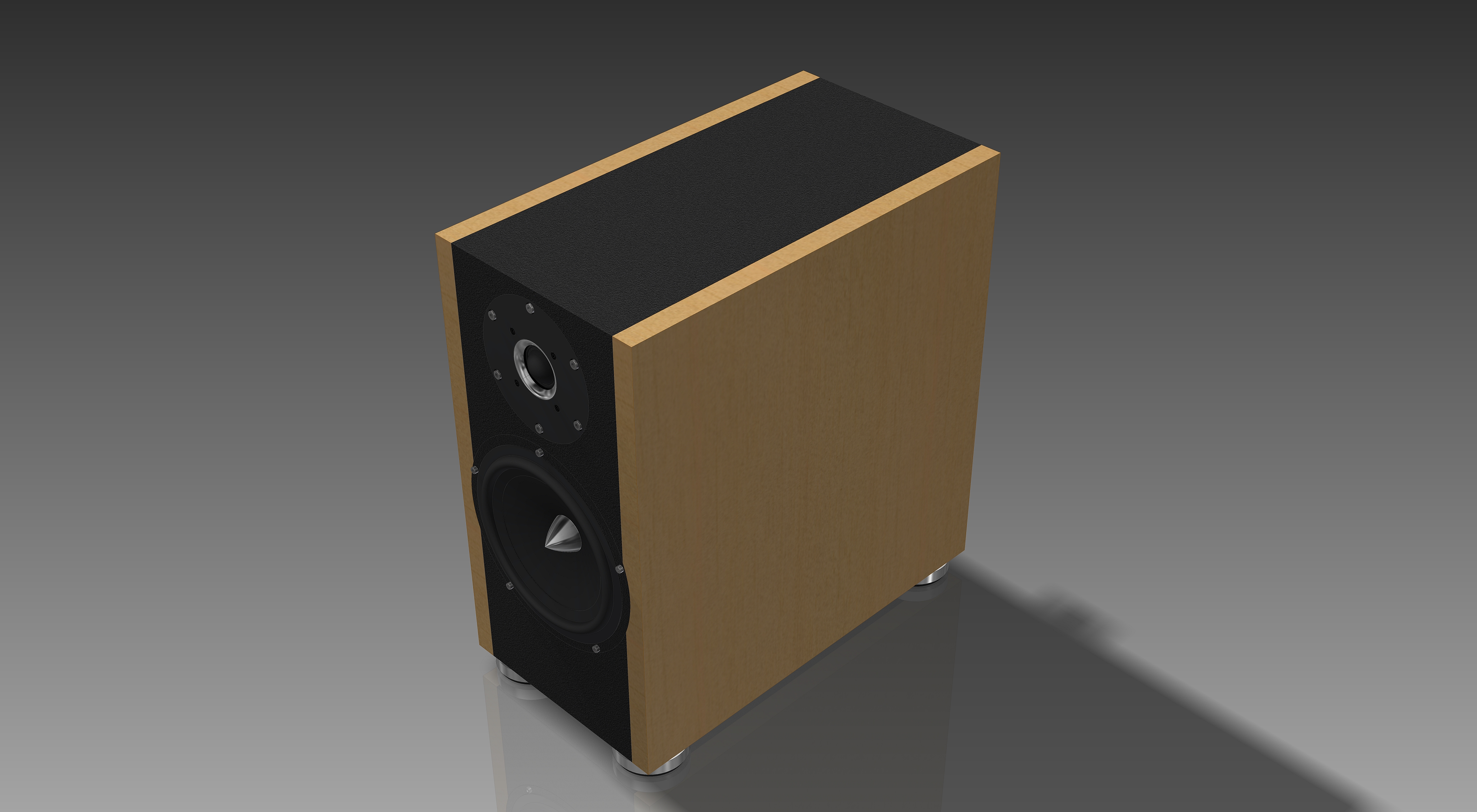

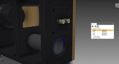

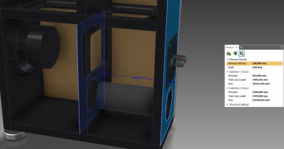

Lnsadnoh
Berichten: 6051
Re: Seas Bifrost
Hier op de maten die je voorstelde.
Plaatsing drivers en bracingconstructie is maar een voorstel.
Weet niet hoe groot het filter gaat worden.
Afwerking / houtkeuze is ook maar een voorstel.
Leuke strakke speaker!
Praatplaatjes.

Re: Seas Bifrost
Dank Marcus!
Ziet er fantastisch uit. :goeie:
