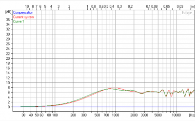

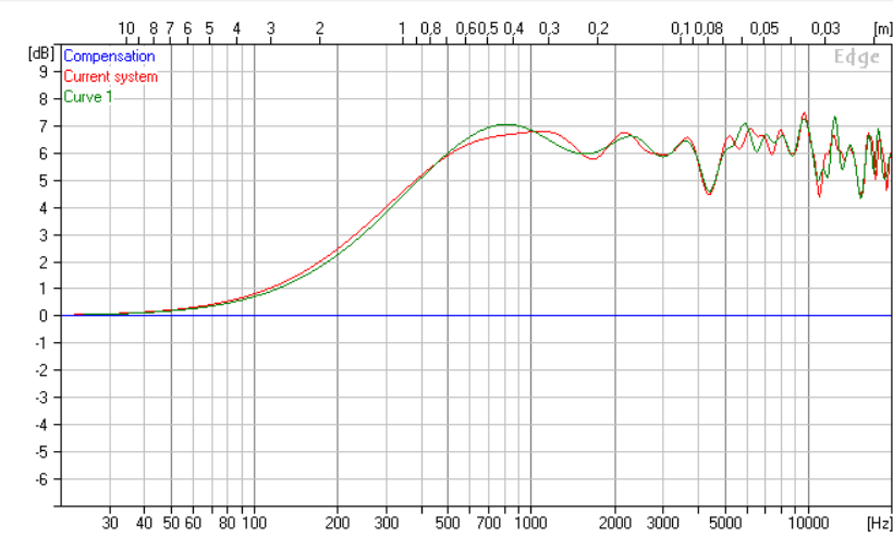

ja kan ff met The Edge (het programma, niet de gitarist) het verschil in response bekijken
Re: Seas Bifrost
Goed plan!
Ga ik doen.

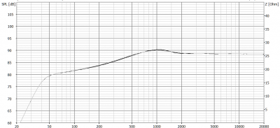

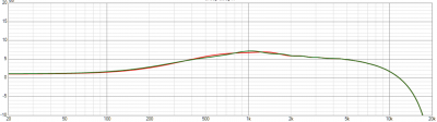

En volgens VituixCAD

Oh sorry, lager, ik dacht hoger.
Nouja bijna hetzelfde plaatje dan, moment.
OWC
Berichten: 3854
Re: Seas Bifrost
Bericht door OWC »
Hier wanneer 10cm lager.
Groen is originele kast, rood is 10cm minder hoog.
Sja, of je wakker ligt van 0,5dB verschil tov originele filter moet je zelf bepalen ;)

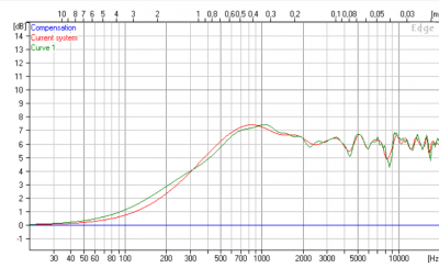

Dat je dus alles zou moeten meten en aanpassen is naar mening dus een beetje overdreven.
Vuistregel is wel dat de hoogte idd minder van belang is tov de breedte.
Zelfs als ik de Bifrost 1 meter hoog maak, vallen de verschillen nog heel erg mee.
In dit geval is groen 1 meter en rood origineel.
(ik heb in de tussentijd aantal sources veranderd, dus er zit wat micro verschil in)

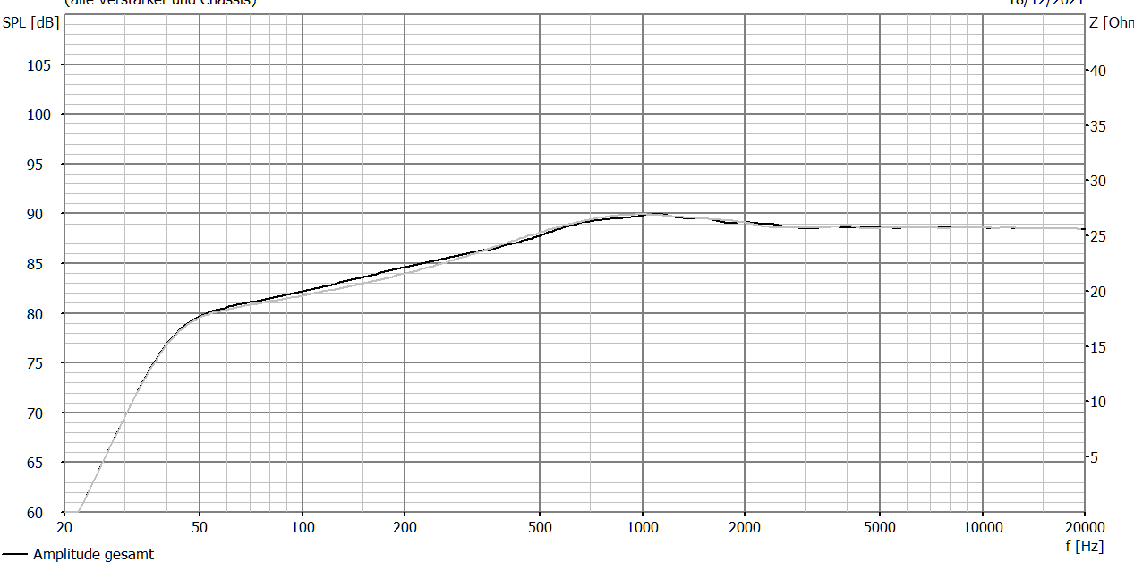

Boxsim is het daar ook mee eens.
Dit is ook 100cm hoog.

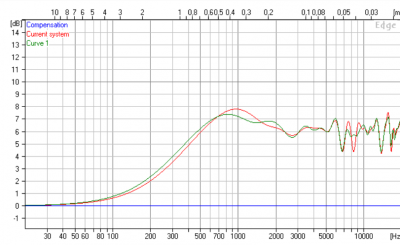

Ok, omdat ik de sim toch open heb, hier wat de TS wil (dus 39.6cm hoog)
