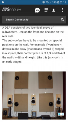

Om (alsnog) een design mulitsub bassarray design in de woonkamer te mogen/kunnen plaatsen heb ik bedacht zo klein mogelijke luidsprekers tegen de muur te plaatsen.
Ik wil geen complexe constructie, gewoon 2 woofers impuls gecompenseerd in een vierkant(e) koker(profiel). Eerst maar eens gesloten, maar per woofer twee Dayton Audio DMA90-PR kan ook: https://www.soundimports.eu/de/dayton-a ... 90-pr.html
Een koker van 10x10cm en een halve kamerhoogte (in mijn geval 1,3 meter lang--> 12 liter inhoud) opgehangen 1/4e kamerhoogte boven de vloer (en dus ook van plafond af) en een woofer aan beide uiteinden. 2 subwooferkokers voor (fronts, ca 1/4e kamerbreedte uit de hoeken) en 2 achter - en die met 180 graden fasedraaiing + vertraging.... of gewoon multisub, ingesteld met MultiSubOptimizer, dat kan ook nog (wat het beste klinkt/werkt).

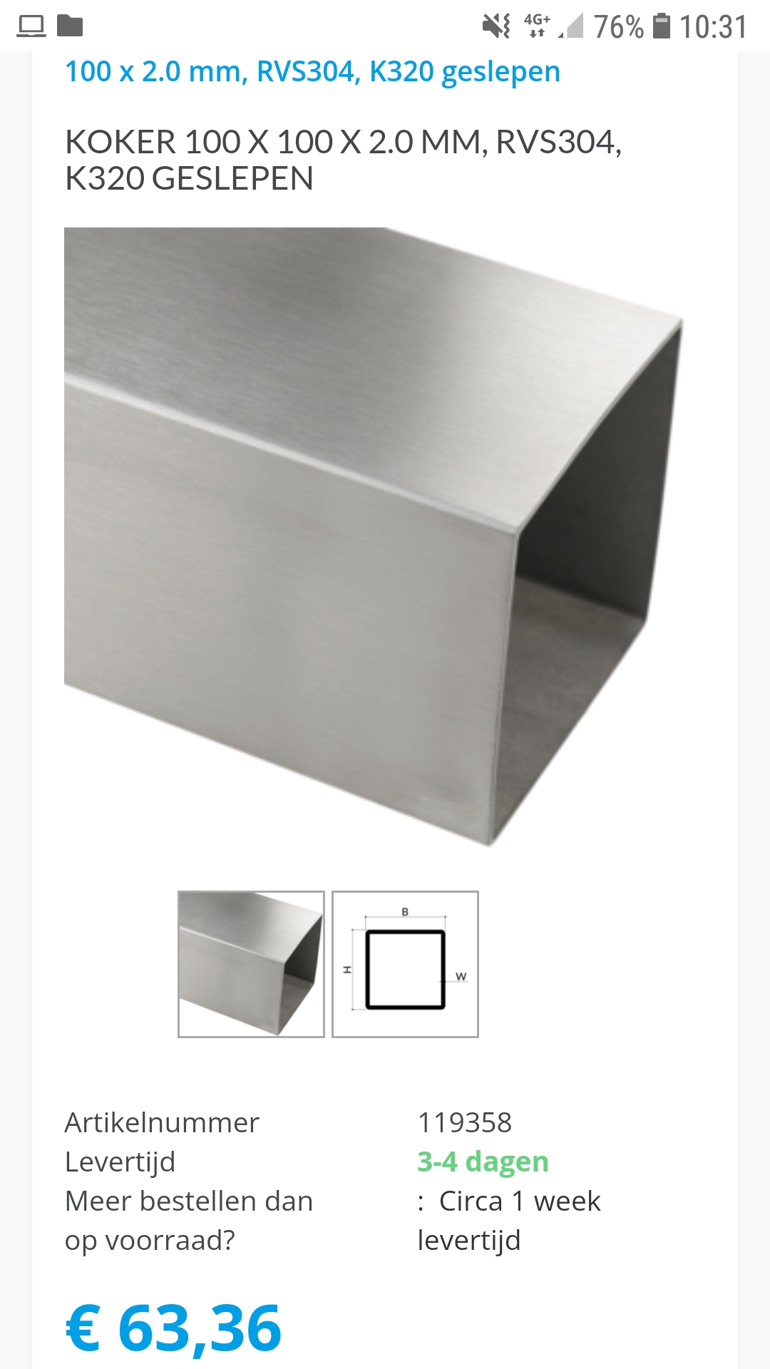

Uiteindelijk zou ik RVS mooier vinden denk ik: https://www.rvsland.nl/koker-rvs304-K320-100x100x2

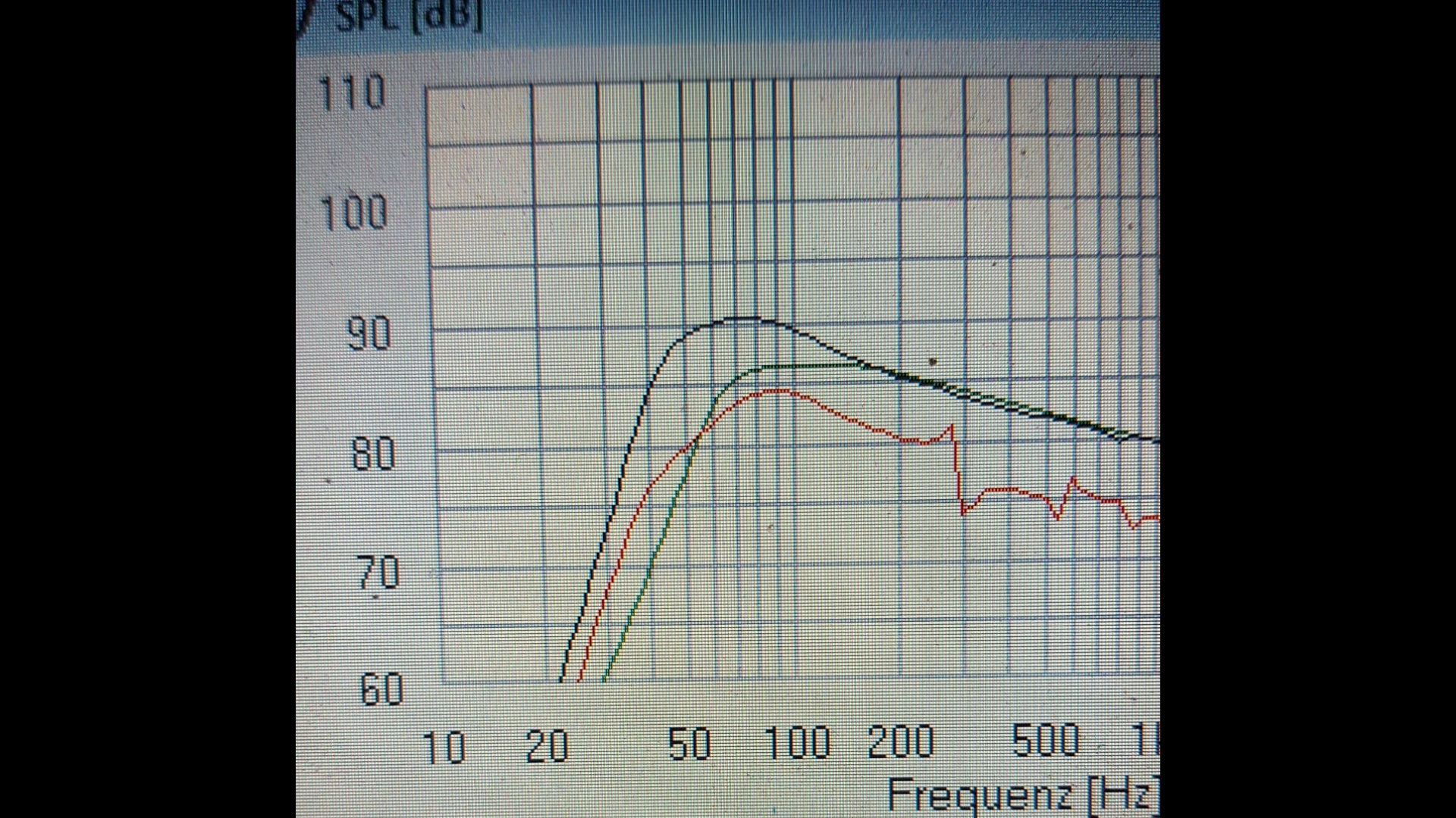

Onvermijdelijk, ik ben ook maar begonnen met frontspeakers met dezelfde aanpak, GHP in minder dan 2 liter impuls gecompenseerd. Eens kijken of 2 ohm een probleem gaat worden. De koker wordt dan 20 cm hoog, en 10x10 uiteraard. Fullrange op de voorzijde op een aparte baffle, zo maar een gedachte. Eerst alles maar eens testen op laagweergave :-)
Sample 1 & 2
Sample 1 & 2
Groen is GHP in minder dan 1 liter per woofer (stuks)
spl max BR vs gesloten
gesloten gecorrigeerd

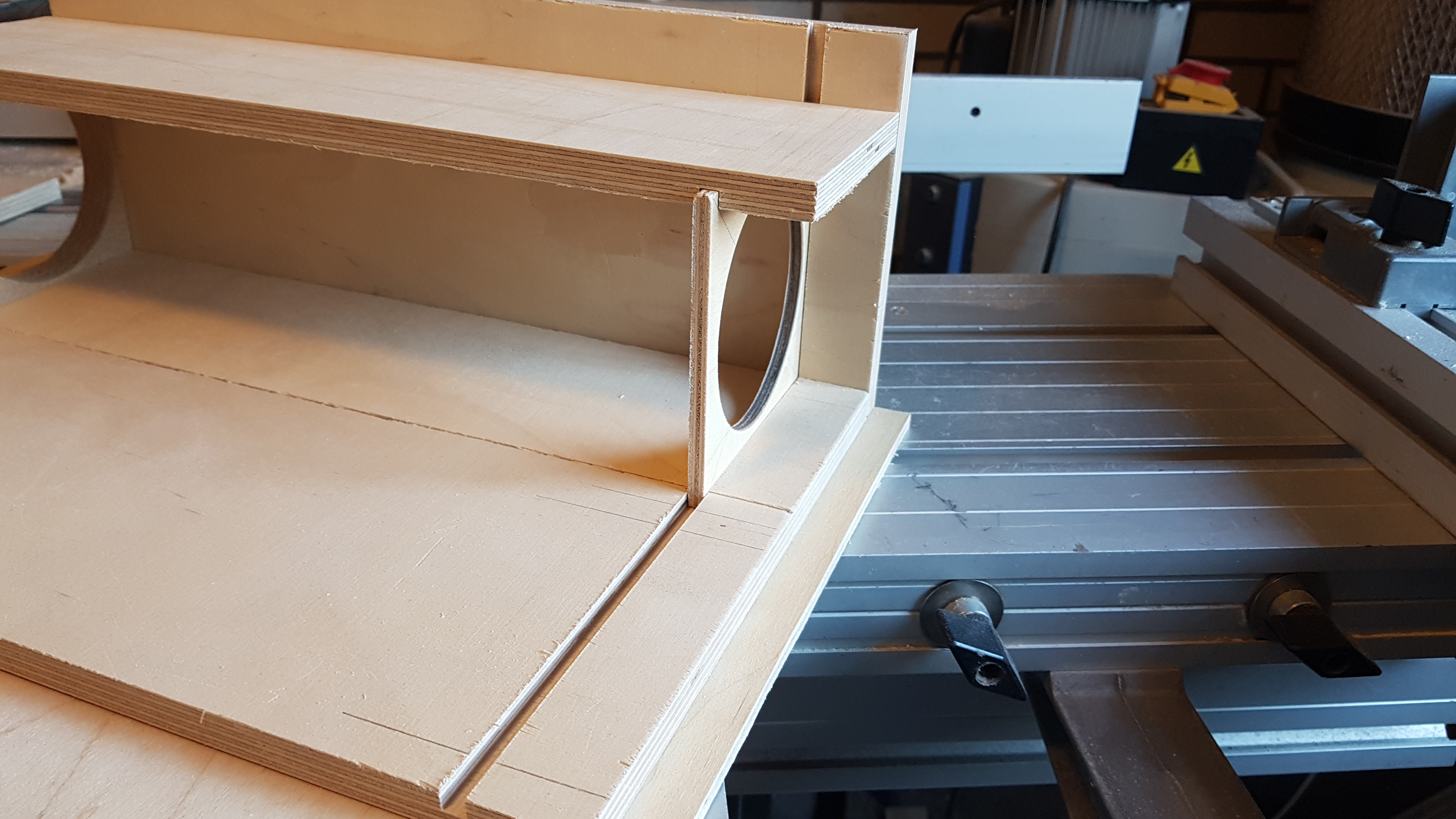

Om even een beetje feeling met de woofertjes te krijgen wilde ik een paar kastjes maken, basreflex en gesloten. Gewoon om te testen, en ook metingen te kunnen doen (impedantie en afstemming in de praktijk).

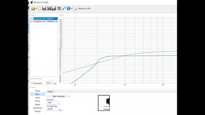

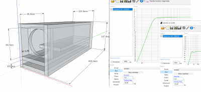

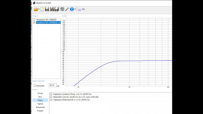

Eerst maar eens een zo compact mogelijke basreflex - die in ons 40cm diepe TV meubel kan. De tussenruimte is 15,6cm en daar blijf ik met 14,7cm hoogte nog ruim onder ook ;-)
Simulatie
Simulatie

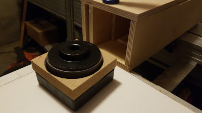

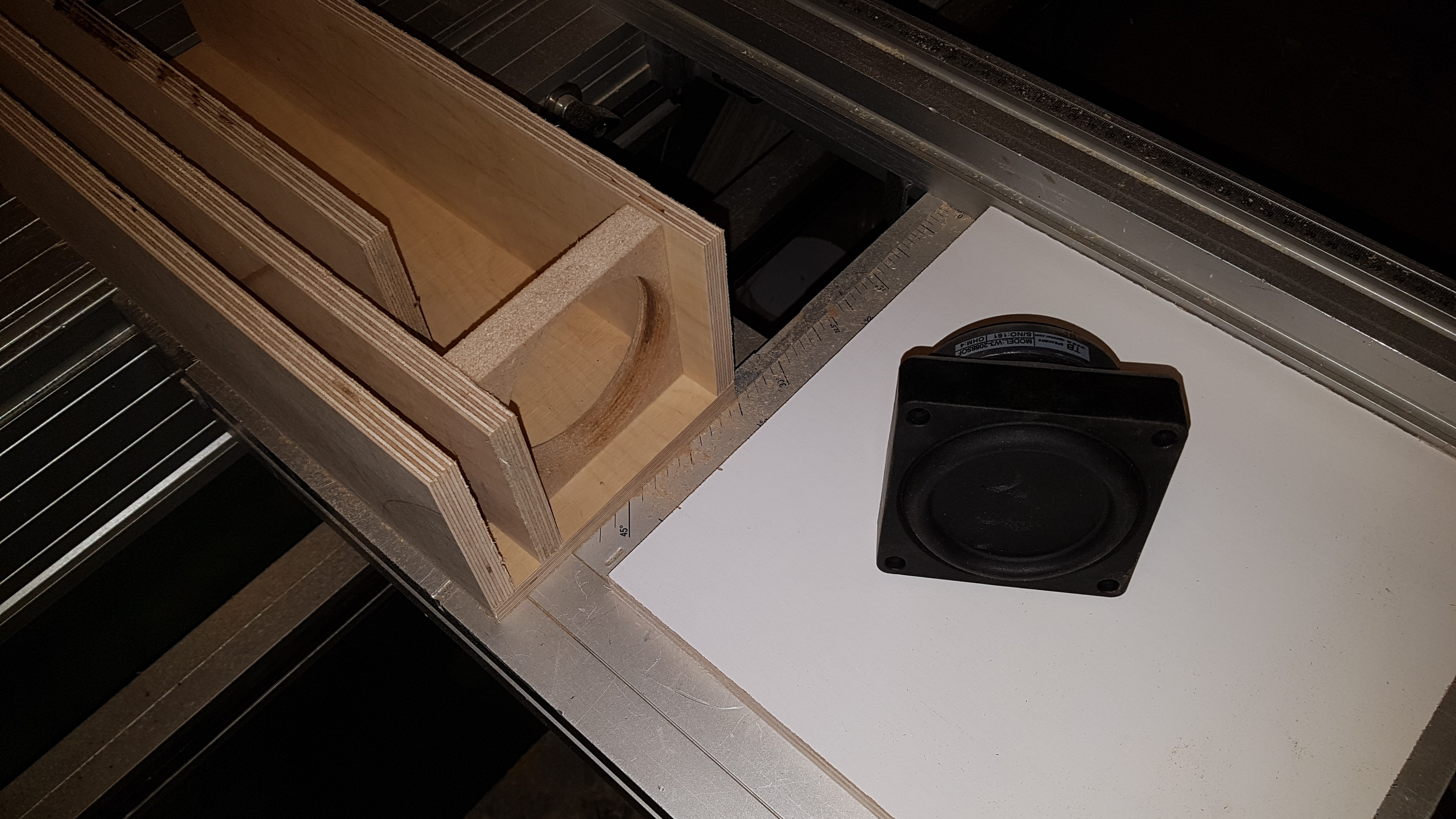

Het proefkastje wordt geheel gebouwd van berken multiplex, 12mm (ook de baffle, die wordt niet van MDF).
Al bouwende kom je wel wat tegen, wat op (digitaal) papier niet meteen een probleem leek: een baffle van 96x96 mm krijg ik nooit afgeschuind, en ik zou hem bijvoorkeur oneindig dun maken...
Rearmount zou kunnen maar heeft niet mijn voorkeur. Als ik straks met aluminium kokers ga werken (is wel het plan) dan zou ik wellicht ook een aluminium baffle kunnen nemen, bijv. 3mm dik. Maar goed, ik trap nu de freesmachine niet meer aan, morgen verder.
kastje bouwen
kastje bouwen
front micro subje
front micro subje
geen ademruimte
geen ademruimte

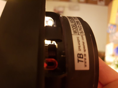

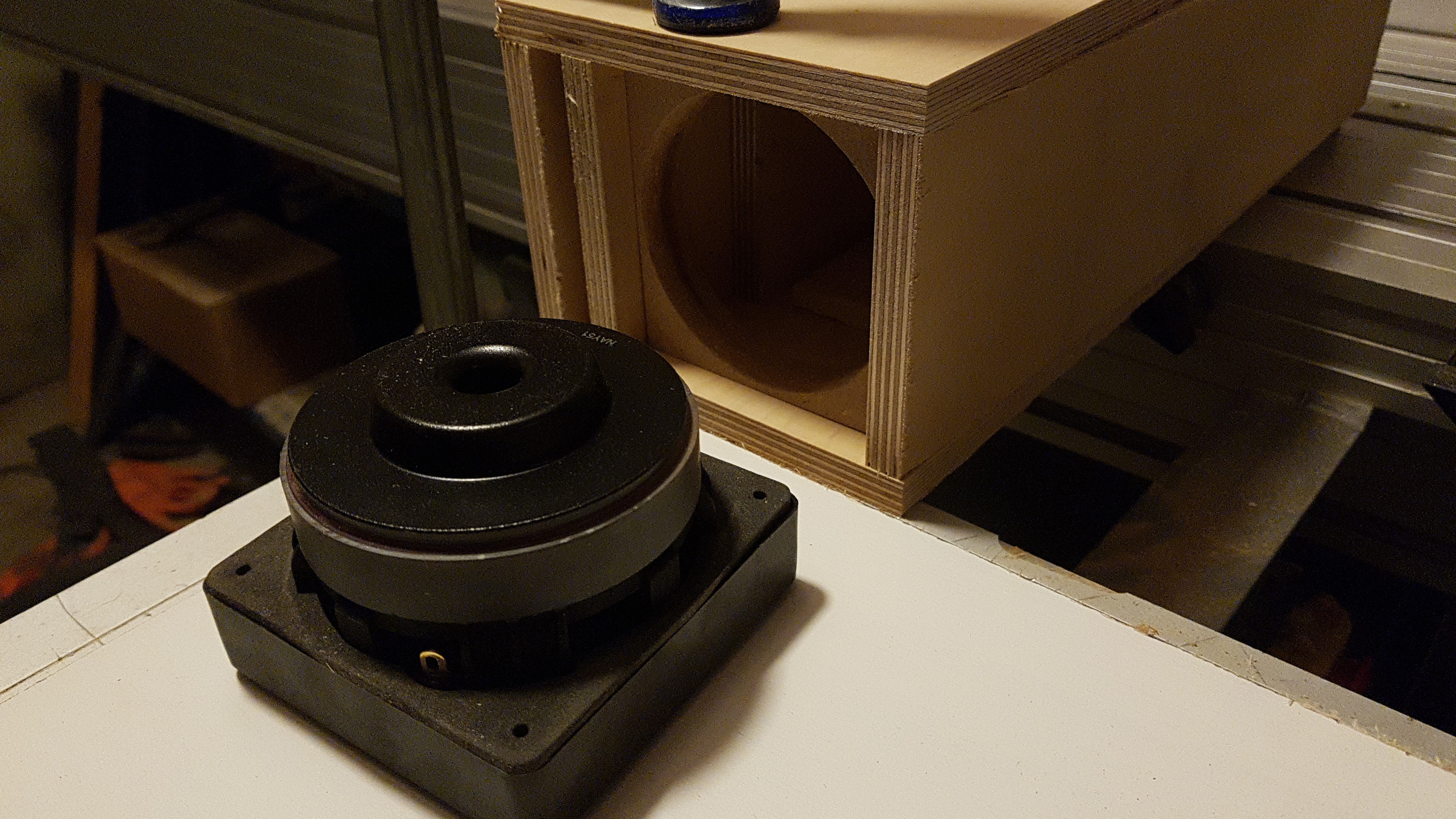

achterzijde woofer
achterzijde woofer
rearmount overweging

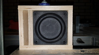

Ik heb de specs eens opgezocht, 7 mm xmax bij een 3,5" woofer :shock:
De ademruimte ziet er inderdaad krap uit nu. Je kan eens uitrekenen welke open oppervlakte je overhoudt bij montage in een dunnere baffle en welke luchtsnelheid dat oplevert. Ik denk dat het dan wel meevalt. Het is immers een subwoofer, dus het membraan beweegt maar langzaam.
Berichten: 9198
Re: Tangband W3-2088S0F
Dat laatste weet ik nog zo net niet, lage frequentie maar uitslag factor 4 per octaaf omlaag... Dus hoe lager, hoe meer luchtverplaatsing toch? 2x zo veel, ware het niet dat dit basreflex is, dus het gaat om conusuitslag boven de afstemfrequentie. Onder de afstemfrequentie wil ik juist een luchtrem.
Ik denk dat ik maar een sponning ga maken in de kastwanden, en evt de baffle ga maken met 6mm berken mpx. Het gat voor de woofer moet 90mm minimaal, minder kan ook niet, 89mm gatenzaag bewees dat mooi.
Omdat de woofer 95,7mm uitwendig is, is er minder dan 3mm verschil. Dus ik kan niet rustig het gat 2mm groter maken, omdat ik dan 0,85mm vlees heb voor luchtdichte montage. Gelet op de inconsistente korfvorm is die tolerantie niet eens aan te houden, dus ik denk dat ik eem andere vorm dan rond moet gebruiken als woofer uitsnede.

Ik denk dat dit vooral komt door het spiderloze ontwerp met dubbele rolrand. Hierdoor is alles mooi symmetrisch, zoals te zien in het verslag in de opening spost.
Voor een dubbele rolrand moet je ook enige afstand aanhouden, dus het lijkt me dat dit noodzakelijk was. De kunststof korf lijkt me niet heel nauwkeurig, en de pakking zit onder de flens. Maar ik ben al bezig, denk dat het goed komt.

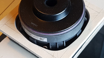

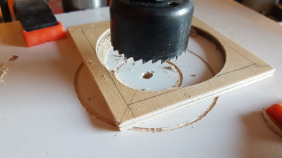

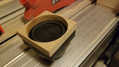

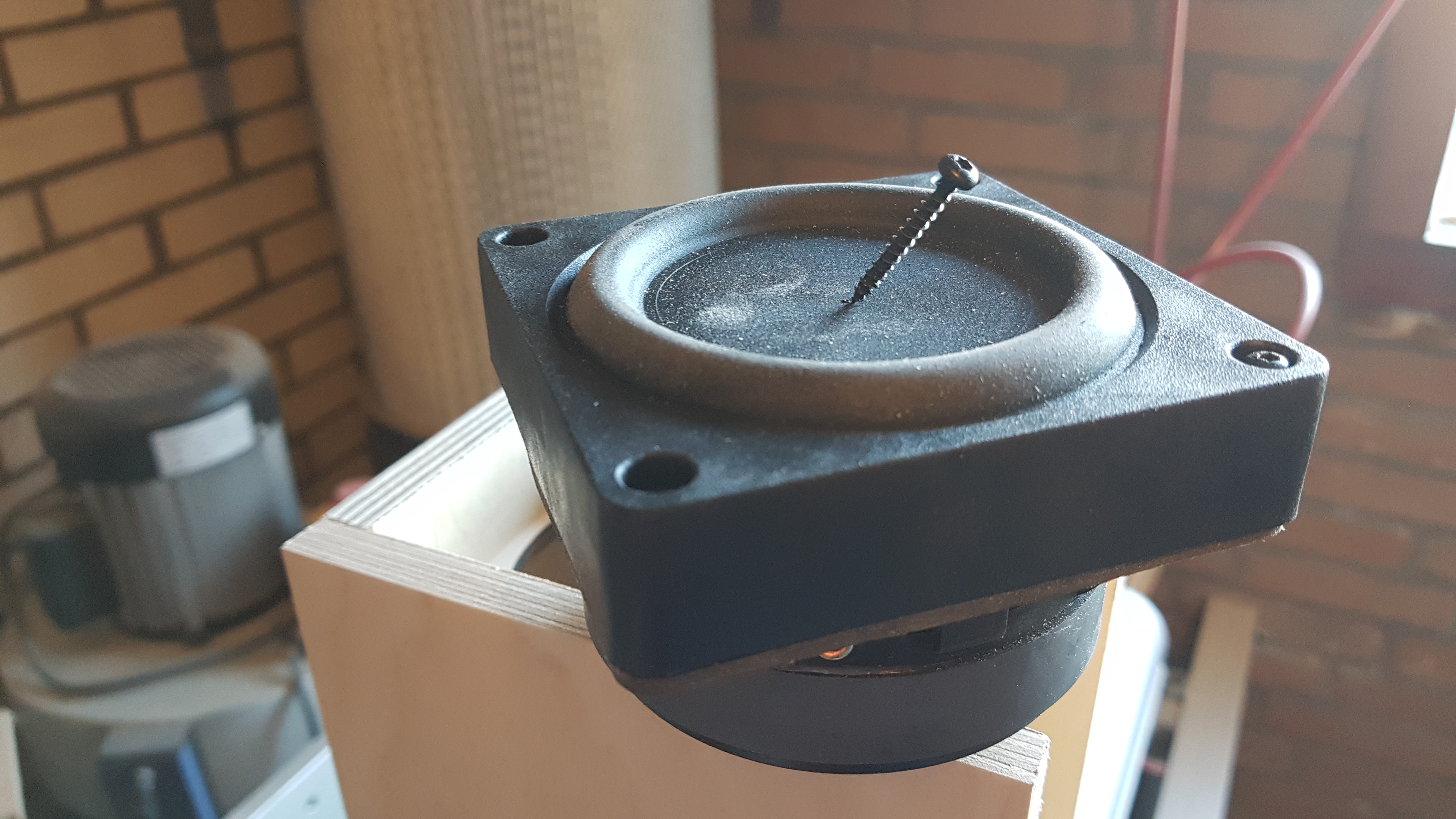

Even verder gewerkt, het maken van een grotere baffle die in een sponning valt is wat ik ook altijd bij mijn baskasten voor Acoustic Alignment doe, en daarmee heb je voldoende stevigheid om maximale uitsparingen te maken die anders tot zeer kwetsbare overgangen zou hebben geleid (en vervorming bij lijmen).
De conus blijkt magnetisch en de schroeven moeten heel smal zijn in de kop, maar ook lang. En vanwege slechts 6mm baffle 'vlees' ga ik dan voor M4 inslagmoeren. De cilinderkop inbus past perfect, maar dat betekent ook dat er geen ruimte/marge voor onnauwkeurigheid/fouten is.
Het is geen eenvoudige woofer om mee te werken, maar je bespaart met de vierkante korf eventueel een infrezing :mrgreen:
sponning
sponning
Helaas loopt de sponning op deze manier door in de boven en onderkant, en tunnel. Dat vul ik wel weer, want deze manier is wel 'safe'.
Mickey Mouse oren
Mickey Mouse oren

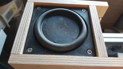

Enige ademruimte
Enige ademruimte
Eigenlijk heeft ruimte maken alleen zin tussen de spijlen van het frame, dus niet op de diagonalen en ook niet op 12-3-6-9 uur. Gelukkig is de 6mm baffledikte positief, een hele verbetering t.o.v. gisteravond met MDF testbaffle.
De volgende baffle maak ik met 8 Mickey Mouse oren, op de plekken waar het frame een opening heeft en maximaal open: de 90mm diameter kan ook 90x90 zijn, en dan is op de positie van de openingen wel een grotere afstand tot aan het centrum mogelijk.

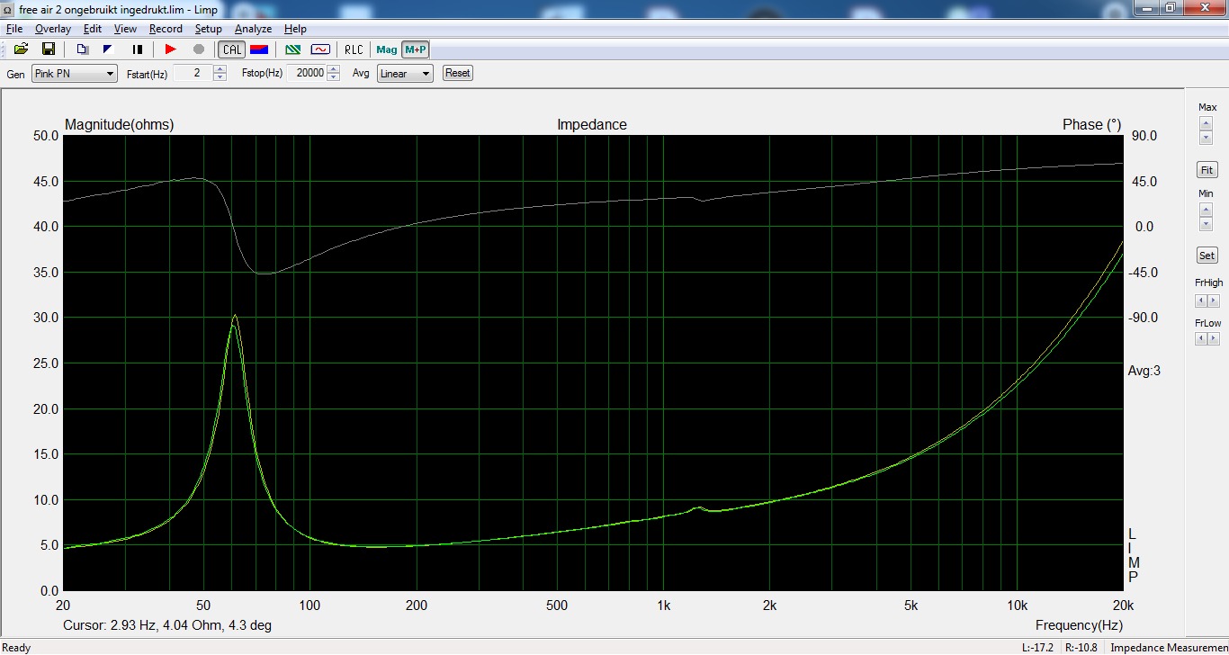

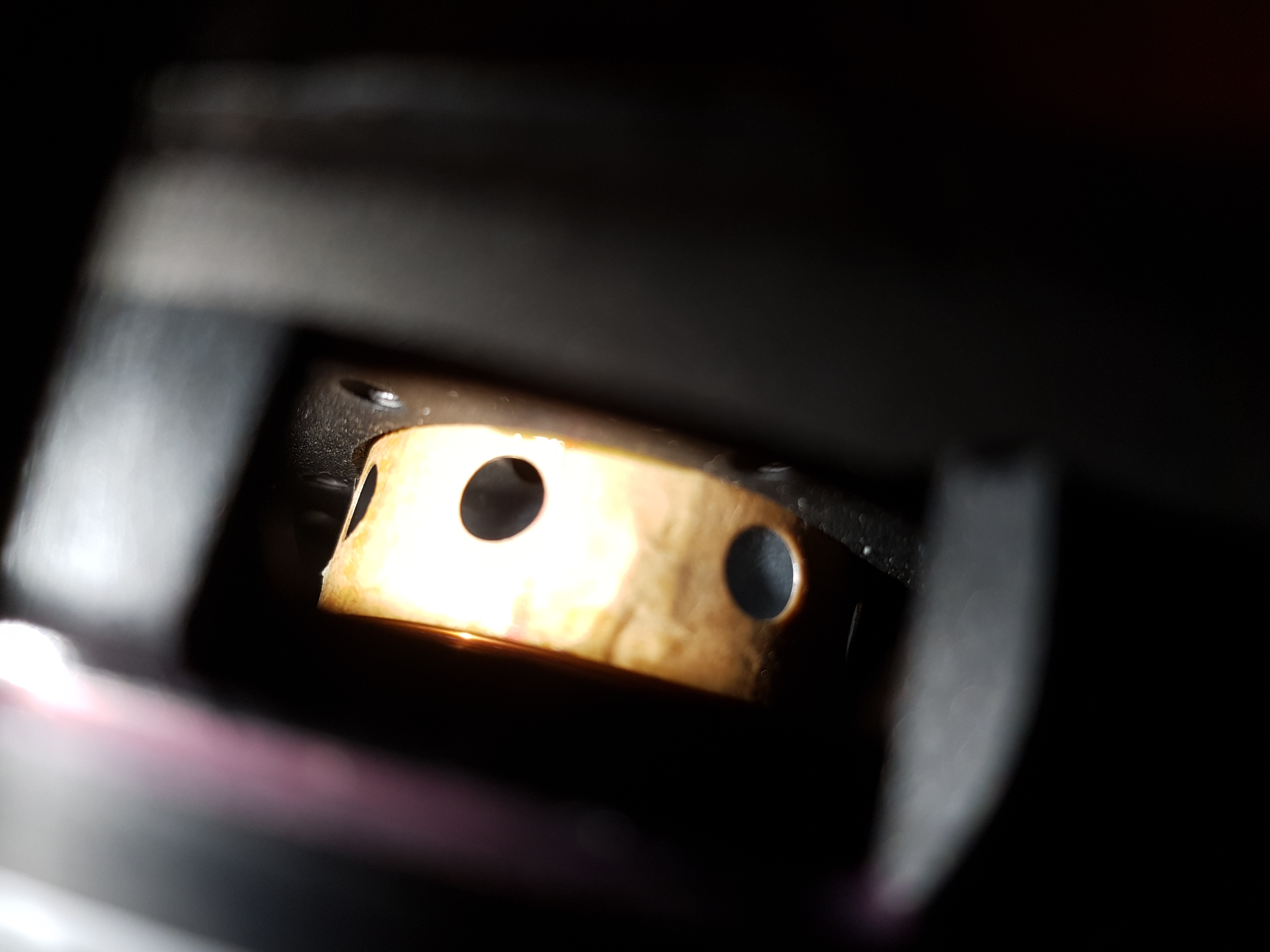

Dit verklaart de lage fs, metalen conusverzwaring
diepgatpotlood voor het eerst zijn naam waardig
M4 it will be
M4 it will be

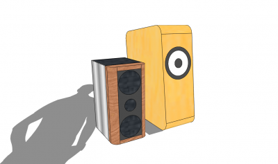

Ik ben intussen ook een beetje aan het kijken naar de frontspeakers bij de subjes.
Na wat omzwervingen ben ik van een Omnes Audio CX3.0 icm 2x de Tangband W3-2088S0F (de ontwerpjes met gaten in de buis) overgestapt op de koker heel laten, de woofers impuls gecompenseerd gesloten als 'rugzakje' en dan een baffle van 25-40mm dik, waarin een fullrange opzet zit. De baffle wordt tegen de 'stille' subkast geplaatst en het geheel komt een stukje van de vloer (de onderste woofer moet ook vrij kunnen spelen).
In verhouding tot een Boenicke W5 is dat dus nog fors kleiner...
oriëntatie TB W3-2088S0F ontwerpen
FAST piggyback
FAST piggyback

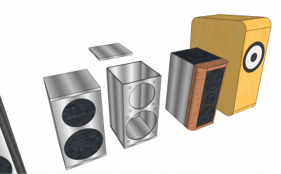

Afwerken met aluminium is niet perse moeilijker, sterker nog - ik zou de onderdelen op maat en geanodiseerd binnen kunnen krijgen. Alleen als je daar dan gaten in gaat maken moet er wel een plan zijn hoe het afgewerkt wordt. Speakers van binnen monteren kan, maar dan moet er een grill gemaakt worden, dat kan rond en gepositioneerd binnen de inbus schroeven van de units bijv. of klemmend in de diameter. Een rooster 'trekken' in de juiste vorm door de gaten heen - dus rooster van binnen - is wellicht ook mogelijk, een beetje zoals caraudio DIY doet.
Ik had bij de RVS koker ook deksels gevonden in dezelfde afwerking, knetter duur maar wel makkelijk:
eindkap:
https://www.rvsland.nl/eindkap-100x100x2mm-rvs
Hoe ik dit bij een alu koker zou gaan doen heb ik (nog) niet over nagedacht.
Volgens mij doet aluminiumopmaat ook bewerkingen, dus als ze eerst rond uitfrezen/laseren en daarna anodiseren dan is het als geheel afgewerkt. Alleen nog geen eindkappen... https://www.aluminiumopmaat.nl/aluminiu ... rkant.html
Hier lees ik alle mogelijkheden, aantrekkelijk: https://www.aluminiumopmaat.nl/over-ons

wouter schreef: zo 12 dec 2021, 9:30
Henkjan schreef: zo 12 dec 2021, 0:09
hoe had je dan een houten baffel willen monteren?
Lijkt me vanuit de koker wel te doen, met M5 bijvoorbeeld. Beide delen van de koker zijn open, er komt alleen een soort grilletje of rooster in. Ik verwacht iets met geweven materiaal, op een frame, rooster of geprint grilletje.
ik bedoelde hoe je de baffles wil vastmaken aan (in?) de kokers.
Berichten: 9198
ja, dat weet ik ook nog niet. Schreef daarom: ...moet ik nog even oplossen qua 'hoe'. Suggestie?
Is al gedaan. Lijmen.

Sterker nog, mijn idee van multi sub in een koker met aan weerskanten een vierkante woofer is het meest versimpelde wat ik kan bedenken :-)
Ik zal eerst met 12mm berken wat prototypes maken om te kijken of deze woofer een beetje zijn papieren kan waarmaken. Zo niet dan is het kansloos, op 60hz heb je geen multisub nodig...
