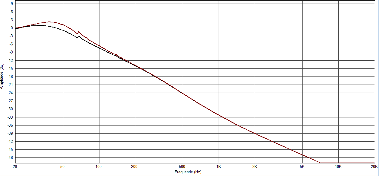

Berichten: 12869
Re: Daudio C1kit "net even anders"
Hierbij het verschil in laagdoorlaatfilterwerking. Zwart is originele spoel, rood is de 14AWG waxcoil.
Voor het sublaag maakt het dus geen verschil, maar vanaf 40Hz is het aanzienlijk. Als je dit effect teniet wilt doen met een actief filter, ben je weer terug bij af. :wink:
Dus voordat mensen hier opmerkingen over sublaag gaan maken, kijk eerst eens naar wat er werkelijk gebeurt in die bepaalde muziektrack. Die wat grotere uitslagen zijn op zich geen probleem, maar ja je loopt tegen de grenzen aan van de diepte van je doekframe.
