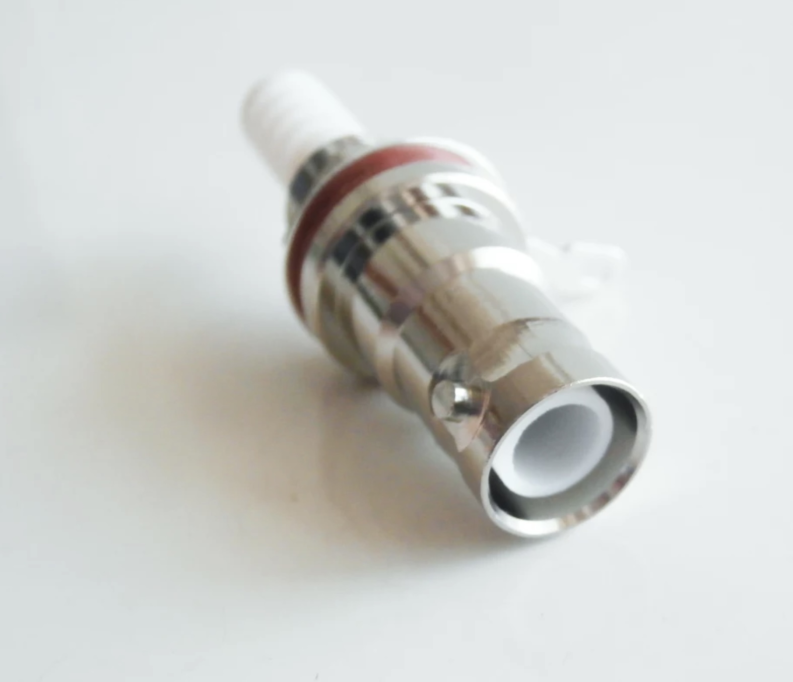

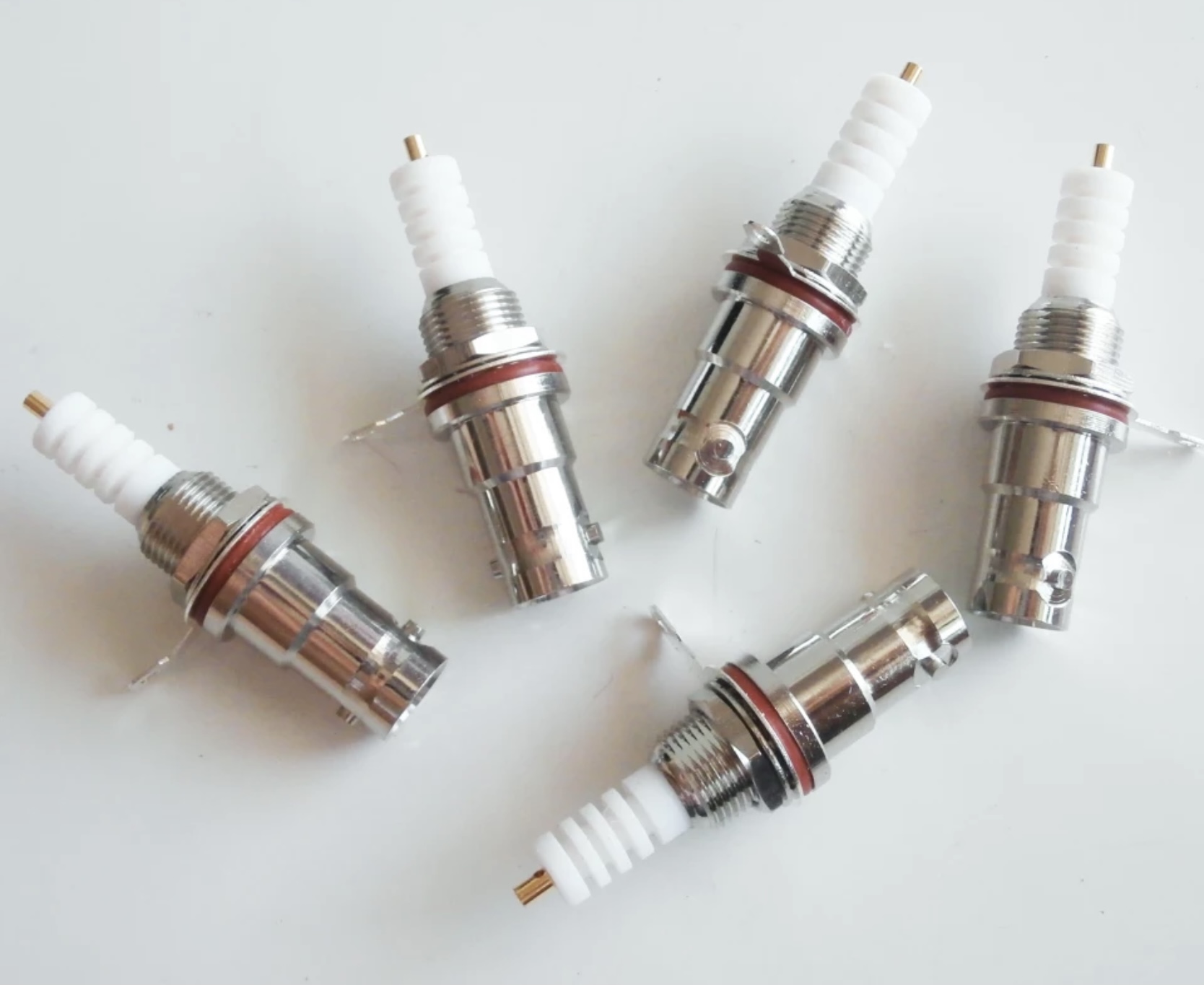

De eerste keer dat ik een externe voeding maakte koppelde ik dat met een stuk coaxkabel met PL pluggen er aan
De eerste storing die ik had was dat er overslag plaatsvond tussen de midden pen en de buitenhuls
Daarna ben ik overgestapt op zgn Hoogspannings BNC connectors die zijn een 2 cm langer dan de normale BNC dat is een isolatie huls waardoor die kruipweg veel groter werd
Ik heb de kabel bij AskJanFirst een soort 75ohm achtige kabel geschikt tot 30KV
Dit is allemaal niet nodig met 1100 volt
De enige tip die ik kan geven is tussen + en - een sleuf er kan tussen een paar mm wat soldeerfux uitvloeien en met vuil gemengd geeft dit

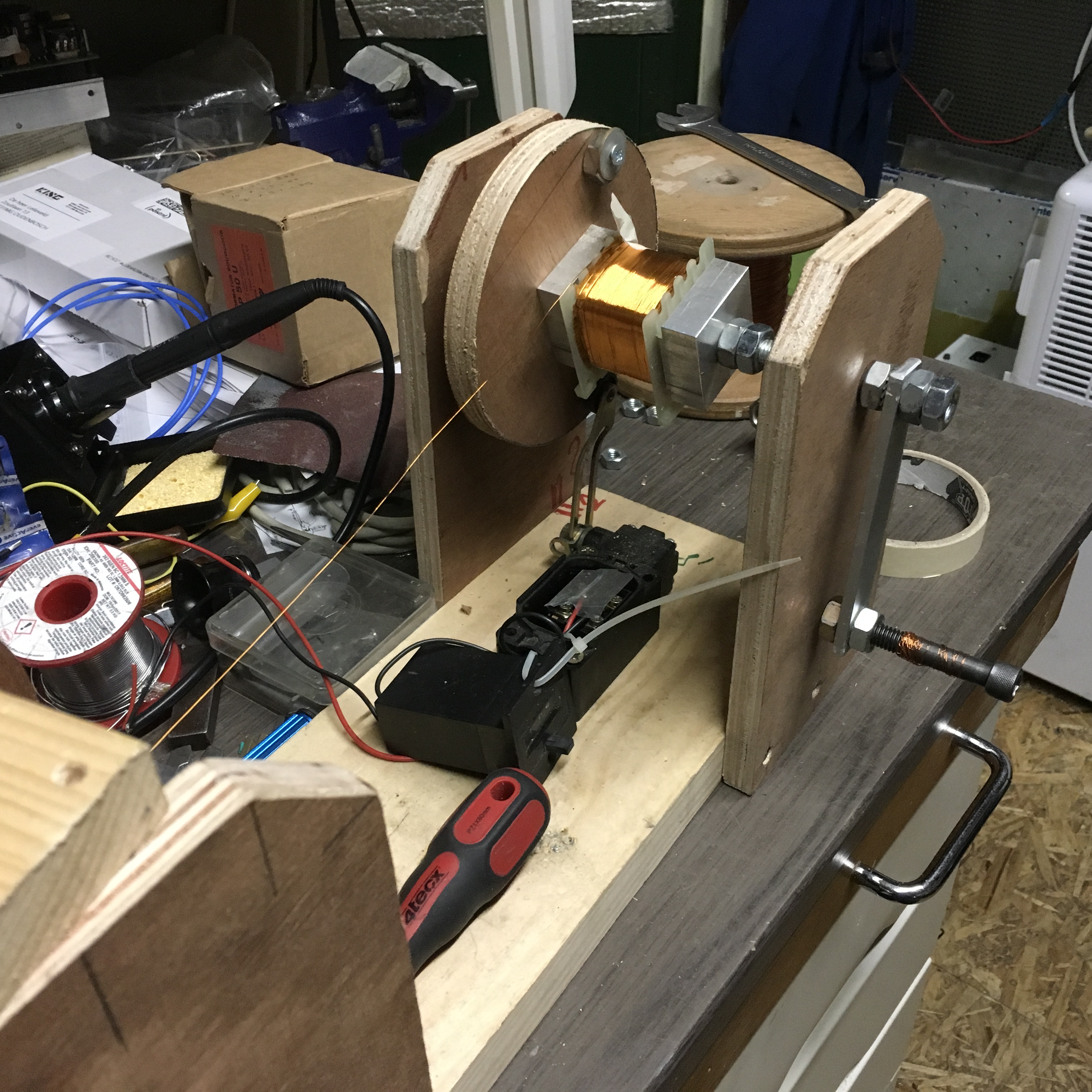

Trafo
Ik vroeg in het zendamateur kennisen om een Zeer grote trafo 1,5-2KVA
En ik kreeg er een van Flow ..... nog zit in de Olieindustrie Etten leur
Dat was in 1990 denk ik net een paar jaar dat ik van hypotheek 13 3/4 % rente naar 8.5% ging
Had dus weer wat geld over voor Hobby
Trafo was 220/380 1,5 kva
Uit elkaar halen alle blikke plaatjes eruit met een schroevendraaier Tang en hamer
De eerste is de lastigste maar Dat hele proces is vechten tot de laatste
Dan heb je een spoelkern met draad De secundaire winding eraf wikkelen
En de wikkelingen tellen De spoelkern maak er een houten klos in
In de midden een gat van 10 mm Daar gaat een draadeind door wat weer door twee plankjes ging
Daar ook aan een stripje met 2 gaten op uiteinde
Door een gat komt het draadeind door het andere een M10 bout
Nu heb je een klos welke je met een slinger kan ronddraaien.
Uit een oude weller Magnetostaat het schakelaartje gehaald
In de zijkant houten klos een asfalt spijker en een 24 volt tel relais met een 24 volt DC spanning erop
Nu draad er af trekken Tot je bij het einde bent
Kijk op je tel relais hoeveel wikkelingen er op zaten voor 380 volt
380 deel je door het aantal windingen ik gebruik mn dikke duim 500 Windingen
Edit
Is 1.3 volt per winding moet 0.76 Volt per winding zijn
380 volt / 500 = 0.76 Volt
Ik wil 2600 Volt DC dan moet ik rond de 1200 volt gewikkeld hebben
het is gebruikelijk in al die HF versterkers met buizen spannings verdubbeling toe te passen, dat doe ik ook
Deel de DC Spanning door 2,5 Dan heb je bij benadering de trafo spanning 2600/ 2,5=
3000 / 2.5 = 1200 Volt AC
Dat heeft een week geduurd
Uitgerekend en in overleg met andere bouwers een draad diam gekozen
Wikkeldraad gehaald bij een bedrijf wat ZEER Grote trafo,s en Motoren wikkelde in Breda op de konijnenberg
Daar moest ik een roldraad kopen , welke ik weer terug kon brengen als ik klaar was
Dus thuis alles opgesteld in het tussen kamertje op een workmate
Eerste laag savonds gedaan Een pot blanke lak en goed ingesmeerd
Smorgens voor ik naar mijn werk ging de 2de laag blankelak erop ,erop Savonds weer een laag
Toen heb ik een laag schilderstape erover gedaan het is onmogelijk die draden mooi op het eind of begin van elke laag te houden
Dus daar heb ik een laag schilders tape voor gebruikt zodat de 4 de laag niet bij de eerste laag kon komen
En zo verder Marcel daar heb ik ongeveer een week over gedaan Die blanke lak heeft perfect gewerkt en de Tape ook
Niemand heeft me geleerd hoe ik dat moest doen , maar is toen heel goed gelukt
Die blikken plaatjes er weer in Ook weer de laatste plaatjes er in Wat een geprul
Van prinplaat op mijn schuurmachine een spie gemaakt en die er in gemept aan de andere kant en dan kon ik dat blik er weer iets verder er in krijgen tot je bij die spie komt en eerst die eruit gefriemeld en het laatste stukblik zat er in
Testen eerst met een 12 volt trafo en geen rook en met de regeltrafo omhoog tot 220 geen gezoem ook geen rook :yeah:
Dat was mijn eerste Hoogspanning trafo van dat kaliber
Klos wikkeldraad terug brengen en ik kreeg een rondleiding en een aanbod om er te komen werken Ze zochten personeel die snapte waar ze mee bezig waren

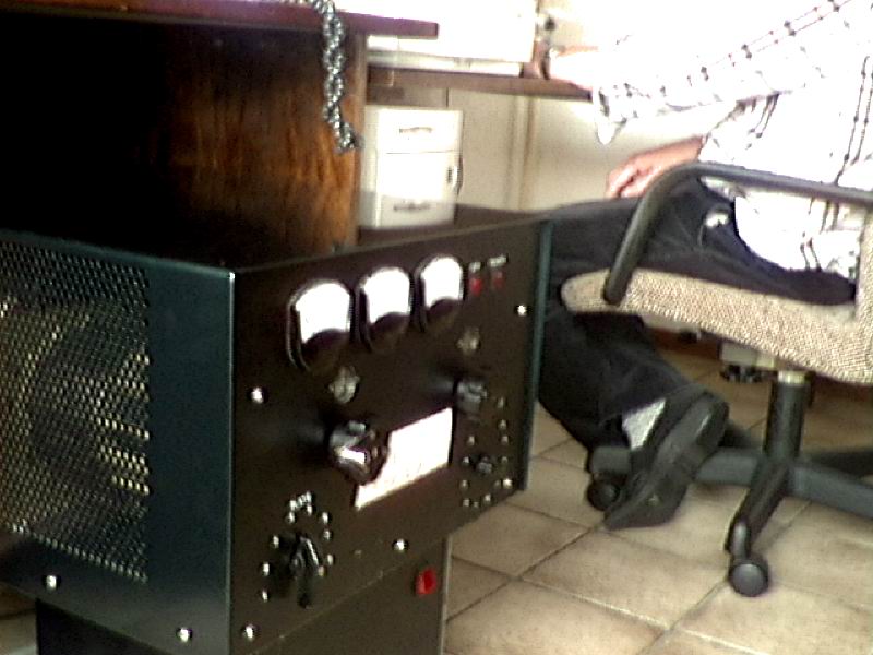

Ik doe de gelijkrichting in een tweede verhaal , ik krijg het idee dat een boek aan het schrijven ben :oops:

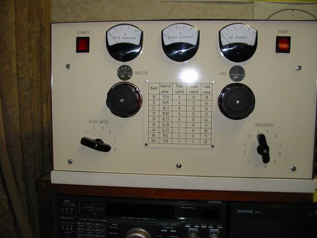

Dit was de eigenbouw HF versterker 1Kw

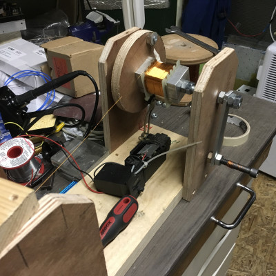

Wikkel machine hand powerd
Wikkel machine
Wikkel machine

Zelf een secundaire van meer dan 1 kV op een 1,5 kVA trafo wikkelen :shock: Je hebt er wel een werk van gemaakt, zeg!
Re: 1100 volt!
Leuk verhaal Bert. Dat is het echte werk :rock: Maarreh moeilijkste lijkt mij nog de tel van het aantal wikkelingen bij houden :mrgreen:
Re: 1100 volt!
Pjotr schreef: za 20 nov 2021, 0:00
Ik heb in die houten klos in de Wikkelkoker vorm ding :lol: een asfalt spijker en een schakelaar uit een weller magnetostaat telrelais een 24 volt voedingtje erbij
Elke keer als die kopspijker langs die schakelaar komt telt het relais een winding
En ik heb in deze opstelling niet erbij
Ook een houten schijf van 20 cm rond En een latje met een houtschroef erin
Dat is de schijfrem ,
Heb je dat niet Dan als je even stopt , door de onbalans de spoelkoker terug rolt en soms net weer een winding erbij telt :twisted:
en als ik dan weer vooruit alles strak zet weer een tik :evil: Dan heb ik niks gedaan en :^o :^o :^o 3 en wikkelingen er bij telt
Dus die houten schijf is wel luxe Schijfrem
Het ging allemaal met hout van een weggooi pallet En wat over was stookte ik in m’n kolen kachel omgebouwd naar houtkachel
Lekker als je van de brommer afkwam ijskoud er even boven hangen O:)
En ik heb het weggegooid met verhuizen en een paar jaar geleden op nieuw in elkaar geknutseld uit wat rest hout
En het werkt zo simpel Peter , als ik de trafo afheb schroef ik alles uit elkaar en mik alles in een kist waar ook alle klossen liggen en kleine klossen wikkeldraad
En als ik een trafootje moet maken , schroef ik het in 5 minuten weer in elkaar :D
Nog iets Ik ben zo blij dat ik al die dingen allemaal zelf moest verzinnen Als een trafo wikkelen
Printen maken met een stanly mes , Spoelen wikkelen voor een ATU Zelf een Afstemcondensator maken Met een figuurzaagje

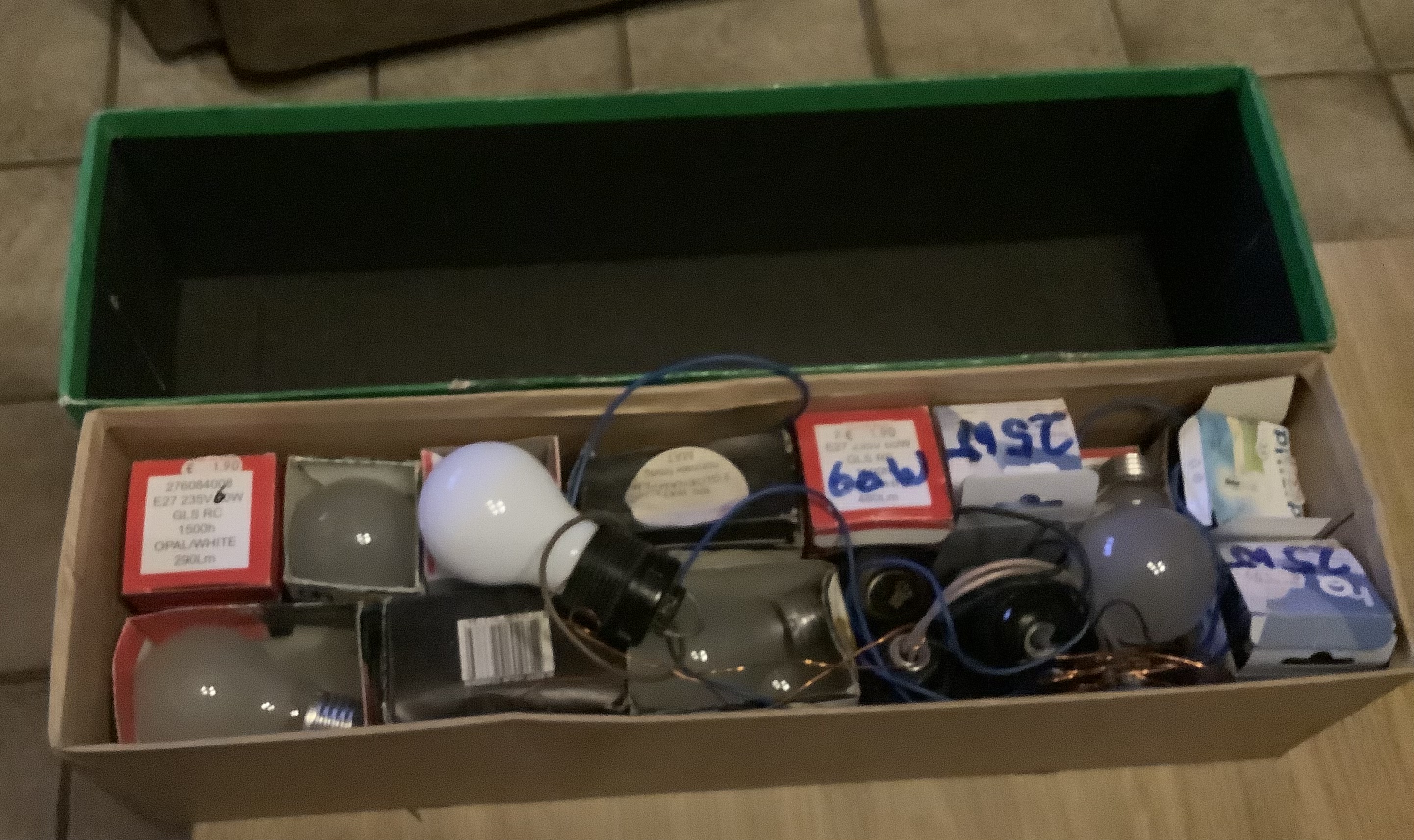

De trafo testen dat deed ik toen en nu nog steed met lampen en een regeltrafo van 11Amp 0-260 volt Autotrafo principe
Ik heb uit die trafo ca 1150 -1200 volt gehaald
Dat wilde ik meten met mijn Metrix DMM 1000 volt DC en 20Amp
Ik heb een kerstboom verlichting aan het brabantie huishoudtrap welke daar ook stond gehangen 2 stringen van 5 lampen 220 volt 100 Watt
Ik voel de warmte nog eraf stralen :D
Ik heb gewoon de spanning over iedere lamp gemeten en op geteld

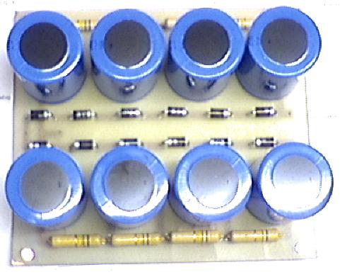

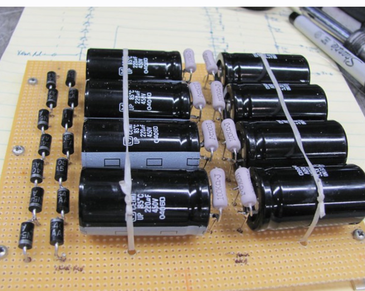

Gelijkrichting en verdubbelen met 2x 6 maal 1N5408 en de Elco,s 220 uF 450 Volt

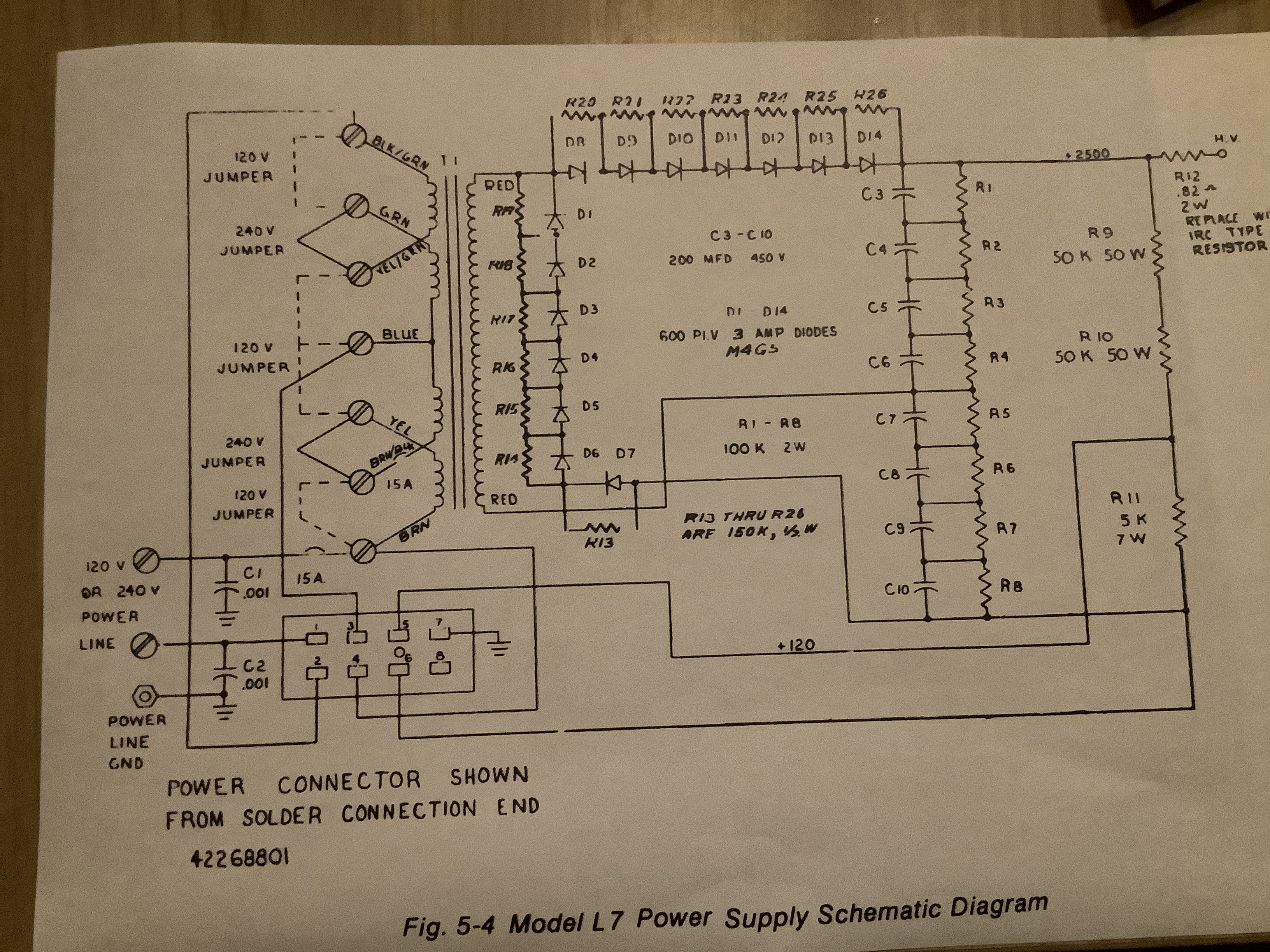

Gelijkrichting

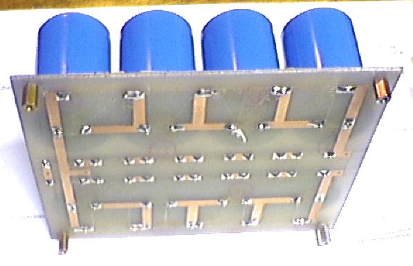

Dat deed ik op een grootstuk printplaat met de elco,s en Printplaat

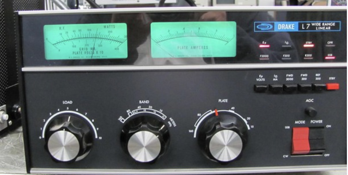

De foto,s zijn van een latere reparatie aan een Drake L7 HF Amplifier met 2 x 3-500Z
Drake L7
Drake L7
Deze reparatie vond ik op internet vanavond
Vind die van mij mooier O:)
De printplaat heb ik met een stanley mes gemaakt je snijd langs een liniaal stroken door de koper folie 2 cm breed
Aan de zijkant leg je een flinke dot smeltende tin en wip je de folie omhoog van het glasfiber
Dan met een tangetje trek je de koper folie los en steeds tin toevoegen en verdelen over de breedte van de strook
Als het wat vaker doet gaat het best vlug
Zo heb ik deze print er ook mee gemaakt
De Elco,s had ik van AV net 450 volt 220 uF maar uit de eerdere printen kwamen ze gewoon van de radiomarkt
Piet Quakkelstein had er 100 derden
De Bleeder weerstanden ook van de radiomarkt Diodes kocht ik nieuw
De in en uitgang op de print waren messing m3 boutjes aan de onderkant aan de printsporen gesoldeerd en nog met een moertje eerst vastgeschroefd Daar kon een AMP kabeloogje op O:)
De spanning meten ging simpel over een weerstand welke in serie stond met de bleeders een 100 ohm weerstand aan een kant aan de min

Ik had hele mooie meters gekocht met een ronde boven kant
Deze meters deze eindtrap is 10- 15 jaar erna gemaakt En het front in duitsland bij een radiovriend laten graveren
