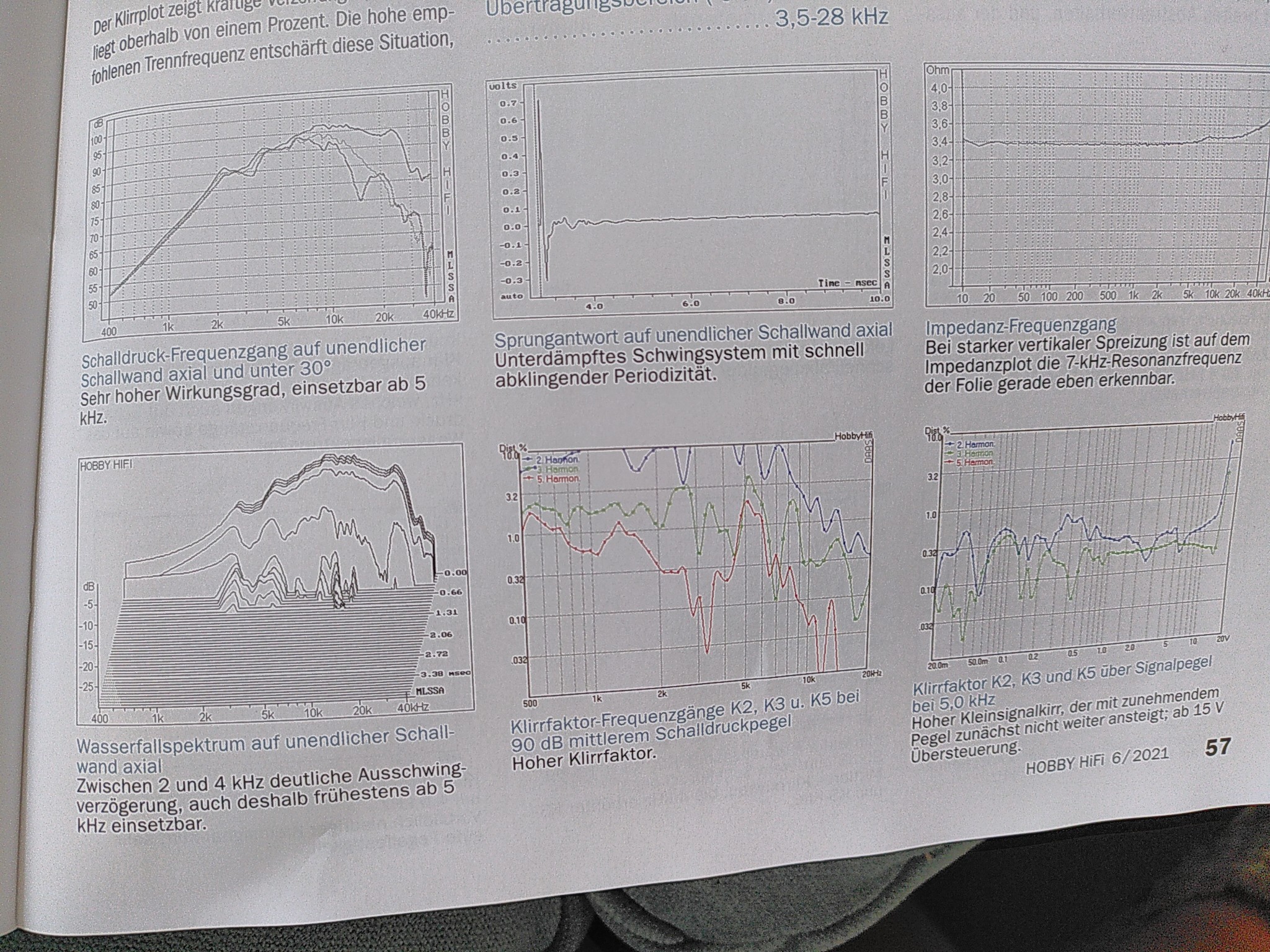

deze is getest in de HH die vandaag op de mat plofte. inzetbaar vanaf 5kHz, hoge vervorming. oftwel niet te vergelijken met de B&G Neo3

Re: Bohlender / Seas (voorheen Audax) 3-weg
Die ene bewering dat de GRS PT2522C-4 haast hetzelfde zou meten als een NEO3, stemt ook niet overeen met andere bevindingen.
Tijdens een zoektocht naar ervaringen met de grotere PT6825-8 (mid-tweeter) stuitte ik op de uitgesproken hoop dat deze hetzelfde uitpakken als bij de tweeter. Van die laatste zouden al metingen zijn verschenen die meer consistentie vertoonden dan de units van B&G. Wel zou de gevoeligheid wat lager liggen dan bij een NEO3, en ook de curve was niet identiek. Tot dusver hoopgevend voor een mooi alternatief voor de NEO3, maar dus niet als 1:1 replacement ervoor.
Erg jammer dat die hoge vervorming roet in het eten gooit. De mogelijkheid dat de tweeter in HH wellicht exemplarisch afweek, kan aantrekkelijk zijn om nog niet de hoop op te geven. Anderzijds doet dat dan weer afbreuk aan de hoop dat de consistentie daadwerkelijk beter is dan bij B&G.

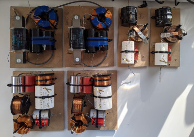

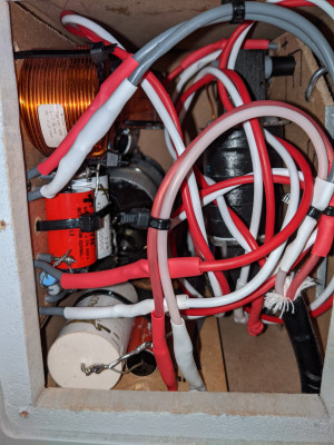

Eindelijk alles in de kast en aangesloten.
Altijd spannend of het goed werkt en of je het nog steeds goed vind klinken. Ondertussen had ik 3,5 maand naar twee kleine 2-weg speakers geluisterd dus je referentie is weer anders.
Het klonk helaas niet goed. Het leek wel of er ergens een driver uit fase speelde.
Dat was even zoeken maar ik heb het gevonden. Ik had de plus en de min op de linker woofer verwisseld. Beetje jammer dat het het allerlaatste ding was dat ik controleerde. Maar goed, de voldoening is groot als je uiteindelijk zo'n duidelijke oorzaak vindt.
Bovendien klinkt het weer net zo goed als ik me herinnerde!

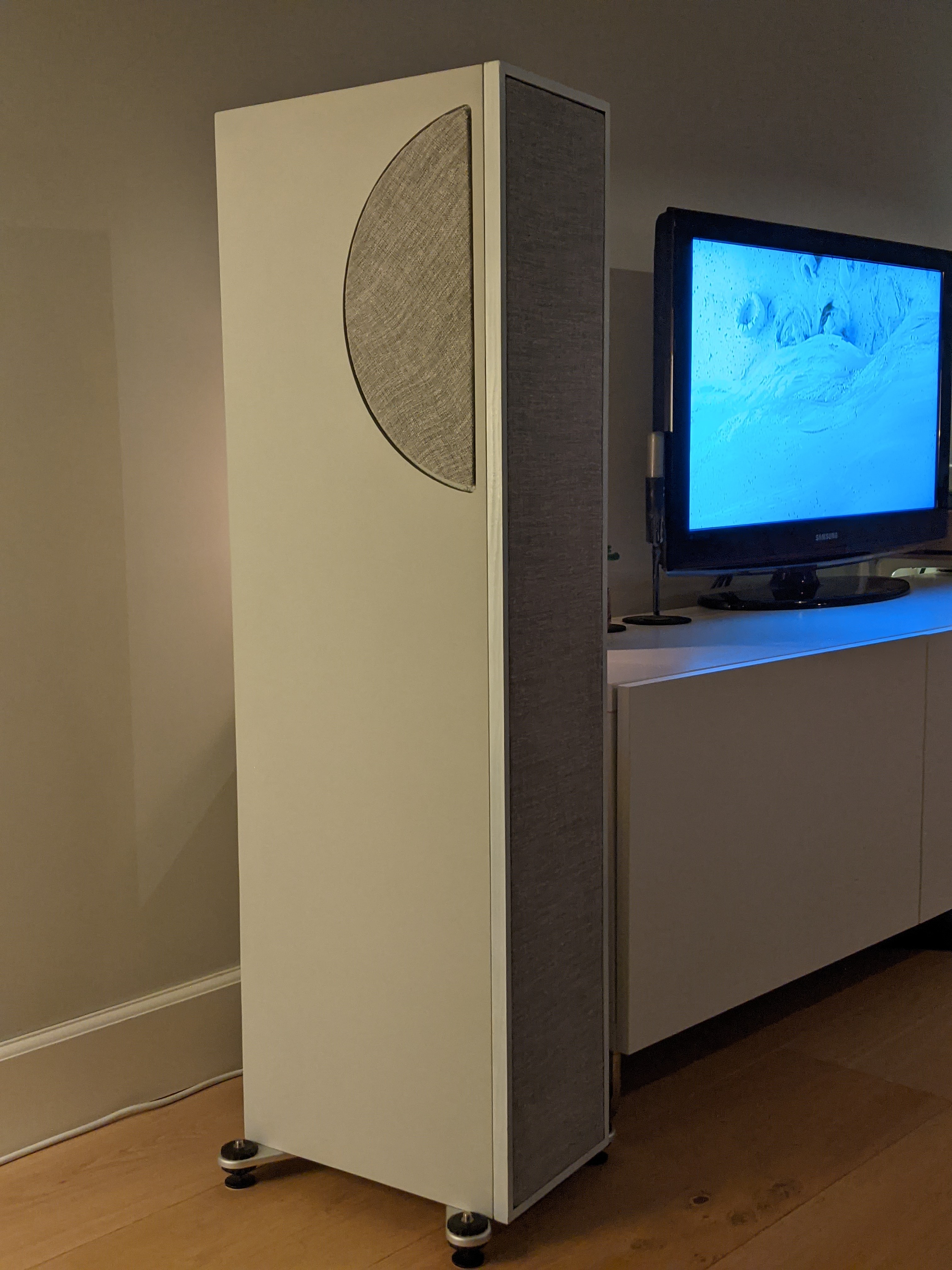

Berichten: 11058
Zeker een erg fraaie creatie!

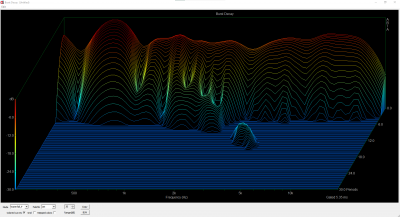

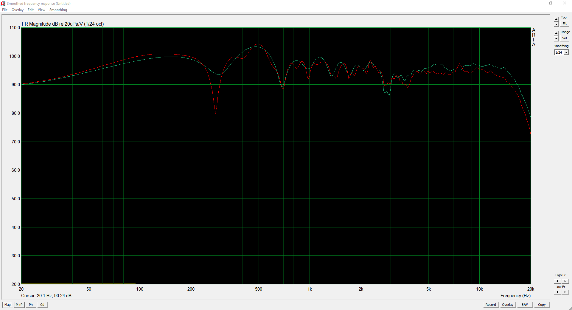

on axis (groen) en op 30* (rood)
211121 Final speaker on axis (green) and 30 degrees (red) and separate drivers on axis.png
On axis (groen) en op 30* (rood) en de losse drivers on axis
Burst decay on axis
