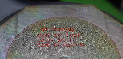

Vandaag een setje AD12202/M8 gescoord in België jawel.

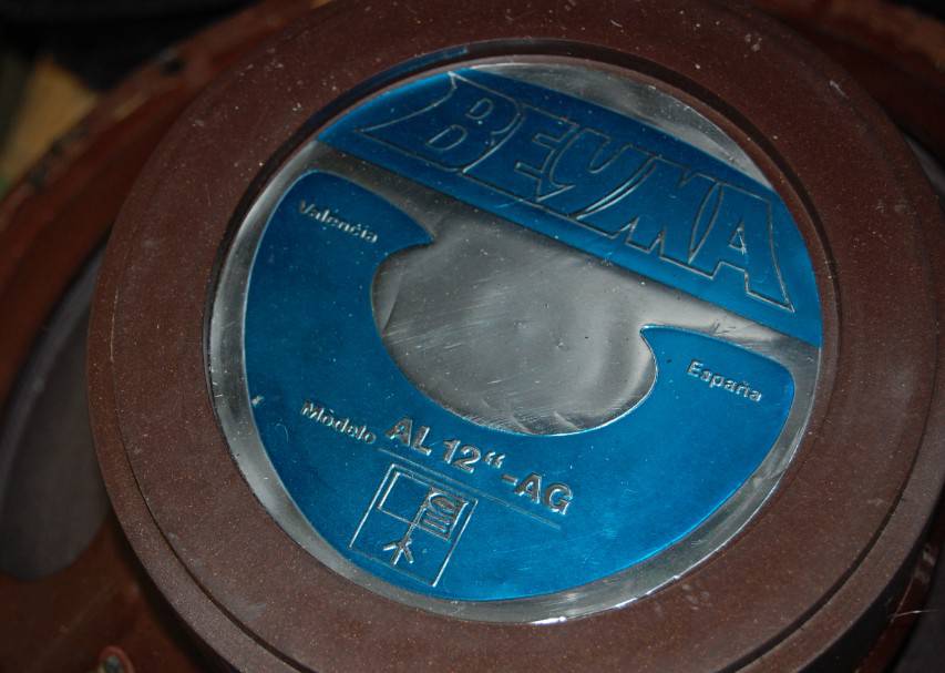

Vraag is nu, een kast dubbele bassreflex met 100mm gat of TL of een OB?
Ik zou de Beyma AL 12" AG ook wel een keer willen vergelijken met de AD12202 die ik ondertussen ook in mijn bezit heb.
Graag jullie advies

Weleens gelezen dat men een eminence beter zou zijn dan een beyma.
Ik denk verwacht dat de philips ook beter is dan een beyma.
Ben benieuwd wat je van het hoog vind men zegt dat de AD12202/M8 voldoende hoog heeft, meer als de andere philipsen 12 inch breedbanders.
Je vraag in welke kast, wat zijn de parameters van een AD12202/M8 dat moet je eerst weten.
Philips adviseert 80 liter gesloten.

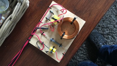

110 liter kast met een poort van 15cm lang en een binnen diameter van 100 mm. Dit is wel even uit het blote hoofd maar komt er geen laag uit of komt er veelste veel mid uit. De zuigkring doet een heleboel . 47 ohm 2,2mh en 2,2 uf

doe eens het filterschema?

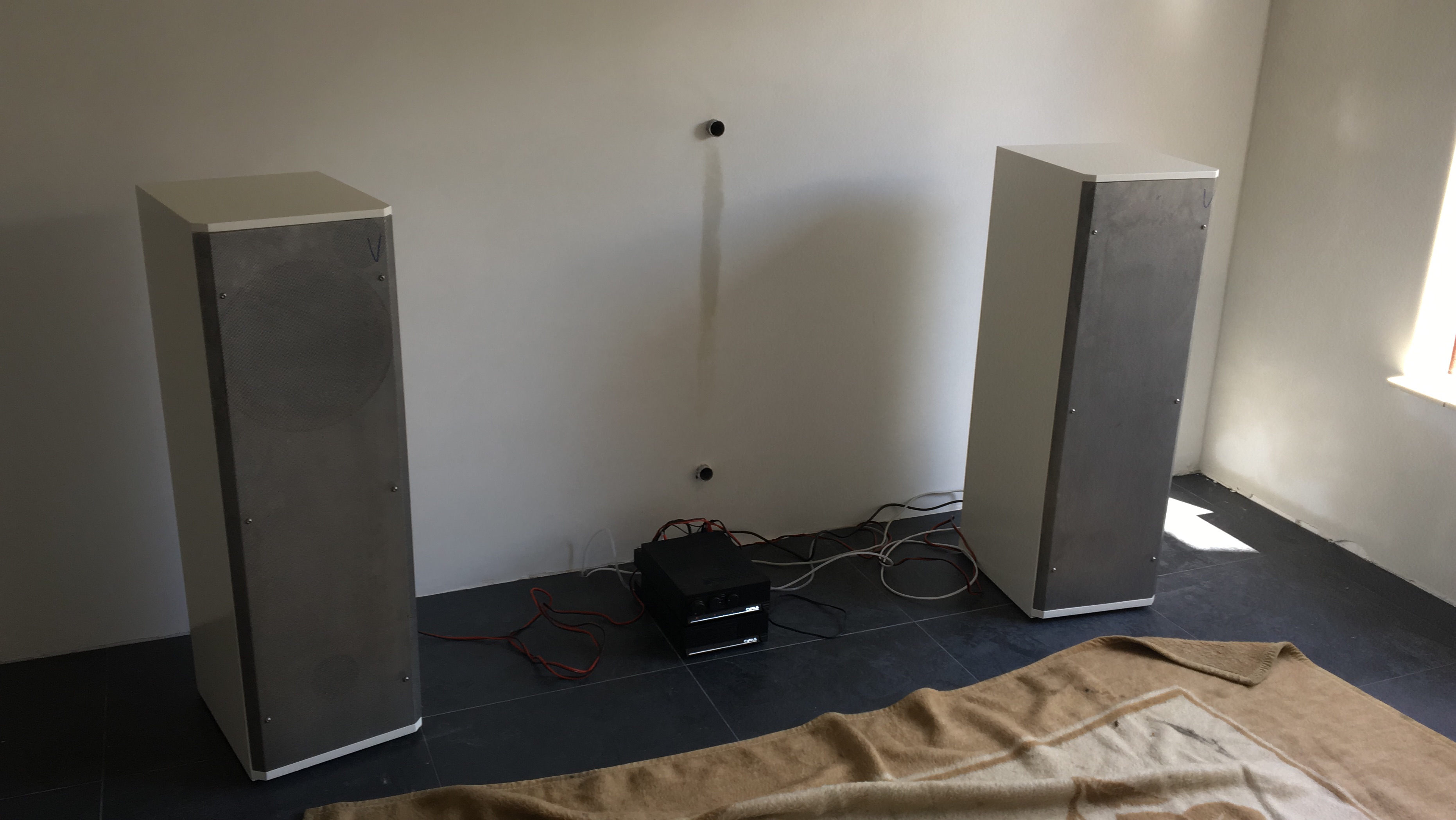

Tadaa! Huis ver gevorderd, speakers ook.
De frontjes werken super met magneten.
Nieuwe filters ook gemonteerd.

Dit ziet er als absoluut professioneel fabriekswerk uit.
Mijn complimenten!
Ik houd me aanbevolen voor een luister sessie.

Zo!! dat ziet er mooi uit!
Die frontjes, zijn die gemaakt uit geperforeerde plaat?

Zit die tweeter er nu nog bij? Ik ben, net als HenkJan, wel geïnteresseerd in een schemaatje van het filter.
De tweeter zit er nog steeds bij en is in dit geval voorzien van een 6db filter bestaande uit een weerstand van 15 ohm in serie met een condensator van 1,8 uf.
De breedbanders heeft alleen het genoemde rcl filter.

Klopt inderdaad, alleen beetje last van "te helder" ik heb de mkt c's vervangen voor Auricap... misschien ga ik zelfs wel terug naar "simpele mkt's"

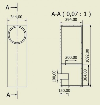

Geachte allen. Ik hoop dat dit lijntje nog bekeken wordt. Ik heb 2 nos 12100/m8 gescoord. Nu lees ik in deze thread dat de TML veruit de beste weergave bied. Ik heb verder geen ervaring met TML maar bouw graag na. Nu staan er 2 ontwerpen (tekeningen) waarbij de ene de poort aan de bovenzijde heeft en de andere aan de voorzijde. Plus dat ik ergens lees dat de luidspreker aan de verkeerde kant van de kast zit bij kast met poort aan de onderzijde. En er zou een filter zijn. Zou iemand mij wat kunnen helpen met de keuze.
Alvast bedankt van een newbee.
Re: Philips AD12100 Probeersels, (TL+BR)
In de versie in dit draadje zit de baspoort in de voorkant. En er zit een poort in het middenschot aan de binnenkant.
Filter staat hier boven (een paar post terug)

Jazeker hou ik het nog in de gaten, ik draai al die tijd dagelijks met de Bassreflex kasten. En daar zou ik voor gaan, extreem snel en mooi laag. Filterschema weet ik niet of ik die al had geplaatst... Maarrrrr ze klinken geweldig, heel levendig. Maar het filter zou wat mij betreft nog een keer bekeken worden. Als je benieuwd bent zou je misschien wel n keertje n kop koffie mogen komen drinken.
