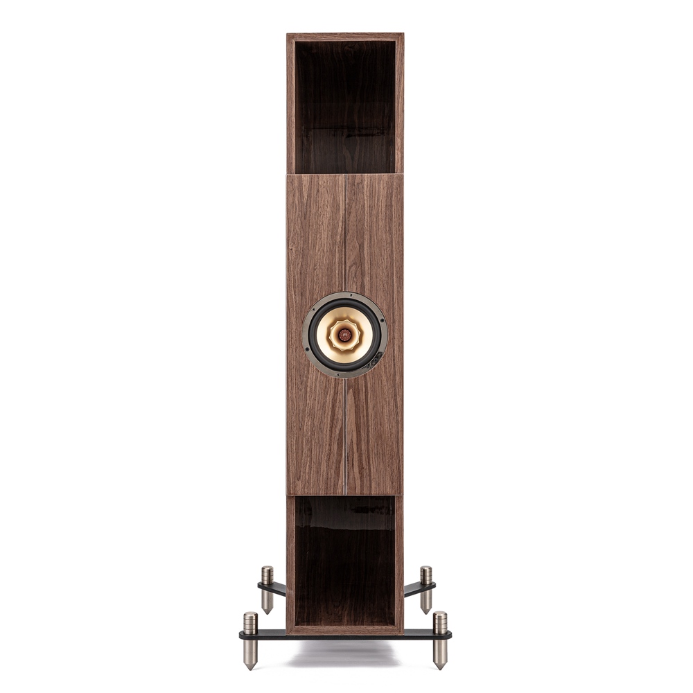

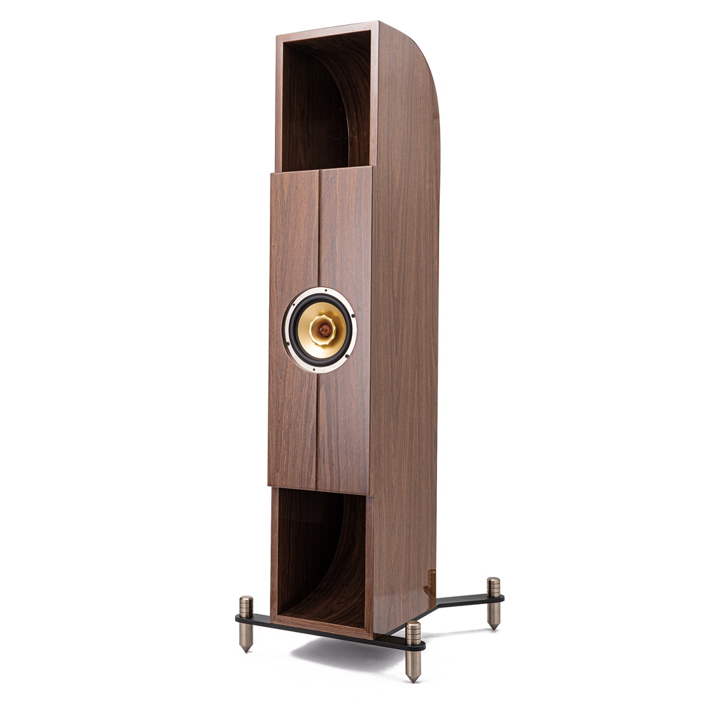

Gisteren even een paar foto's van de Lii site geplukt.
Achter de schermen nog wat zitten overleggen over de naam.
Is "Liionidas eXotic" geworden.
Ben wel blij met het eindresultaat in "dikke" hoogglans en met leuke spikes eronder.
Wordt nu als complete set aangeboden.
Ik vind het audiofiele snoepjes , je hebt de coherentie van een single driver en tegelijkertijd het gevoel dat je naar een uit de kluiten gewassen 3 weg systeem zit te luisteren.
En dat met maar zo'n 4 watt per kanaal!
mvgr. Leon

Heel mooi Leon!
Wel vind ik jouw eerste ontwerp (zonder de ronding aan de bovenzijde) nog mooier. Dit heeft waarschijnlijk te maken dat mijn brein een symmetrisch ontwerp eerder accepteert.
Na jouw woorden over het geluid van deze kasten ben ik erg benieuwd geworden hoe dit klinkt. Hopelijk kunnen we in September nog eens afspreken, dan is de verbouwing van onze woonkamer/luisterruimte klaar, en wil ik ook graag de baby open baffle nog eens beluisteren en/of lenen om thuis te proberen. Deze blijven steeds in mijn hoofd zitten, en dat is een compliment!
Wat is de hoogtemaat van de BOB en de Liionidas eXotic?
Groet Koos

Leon,
Ik heb de Lii site bekeken, en de Liionidas Extreme Open Baffle en Glory S-10 zijn ook juwelen om te zien! Glory S-10 lijkt minder kollosaal dan de kast van de grote broer, maar neemt wel hetzelfde vloer oppervlak in beslag.
Zijn er volgens jou nog nadelige gevolgen aan de ontwerp wijzigen in de Extreme versie van de Liionidas OB?

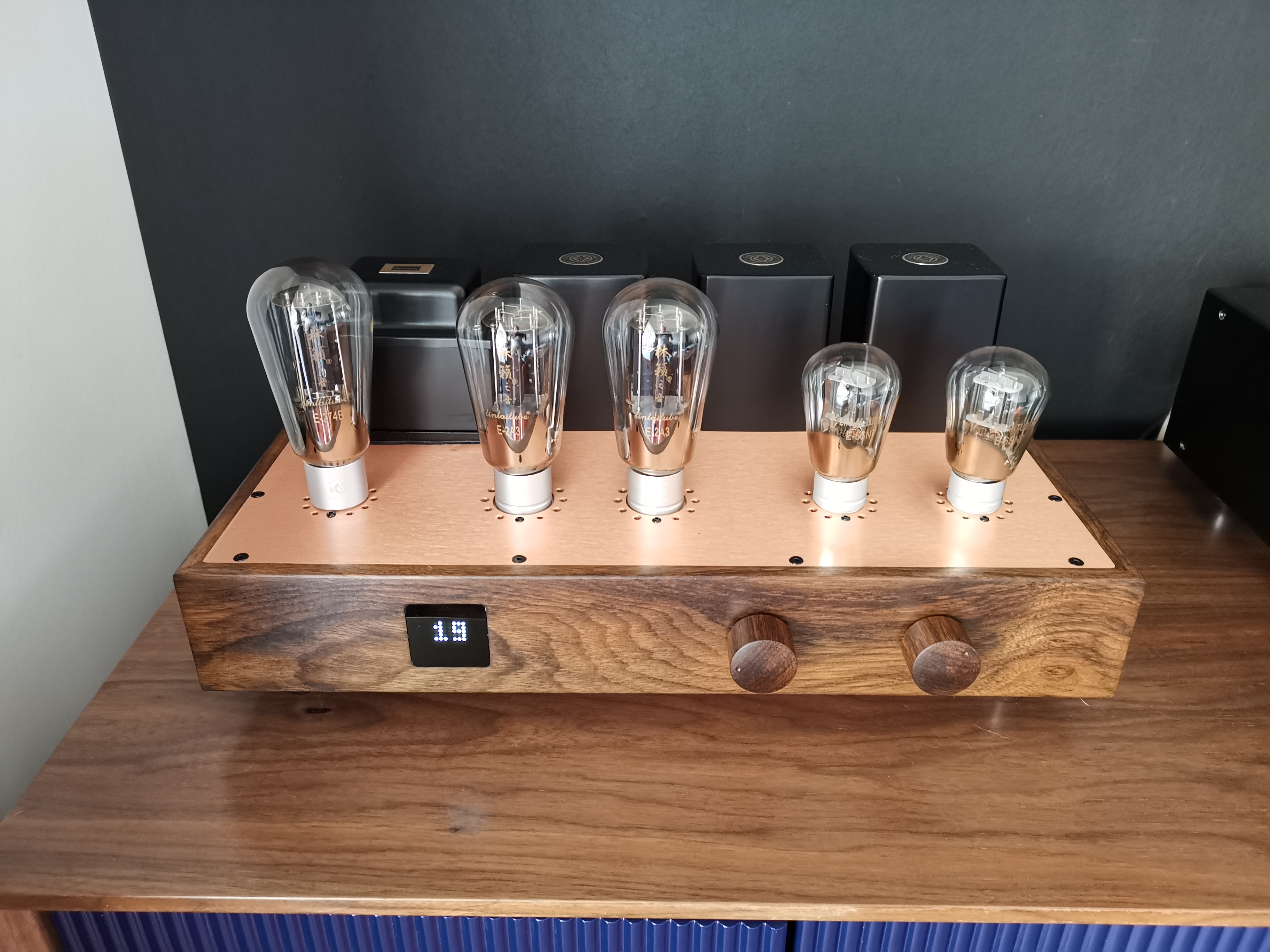

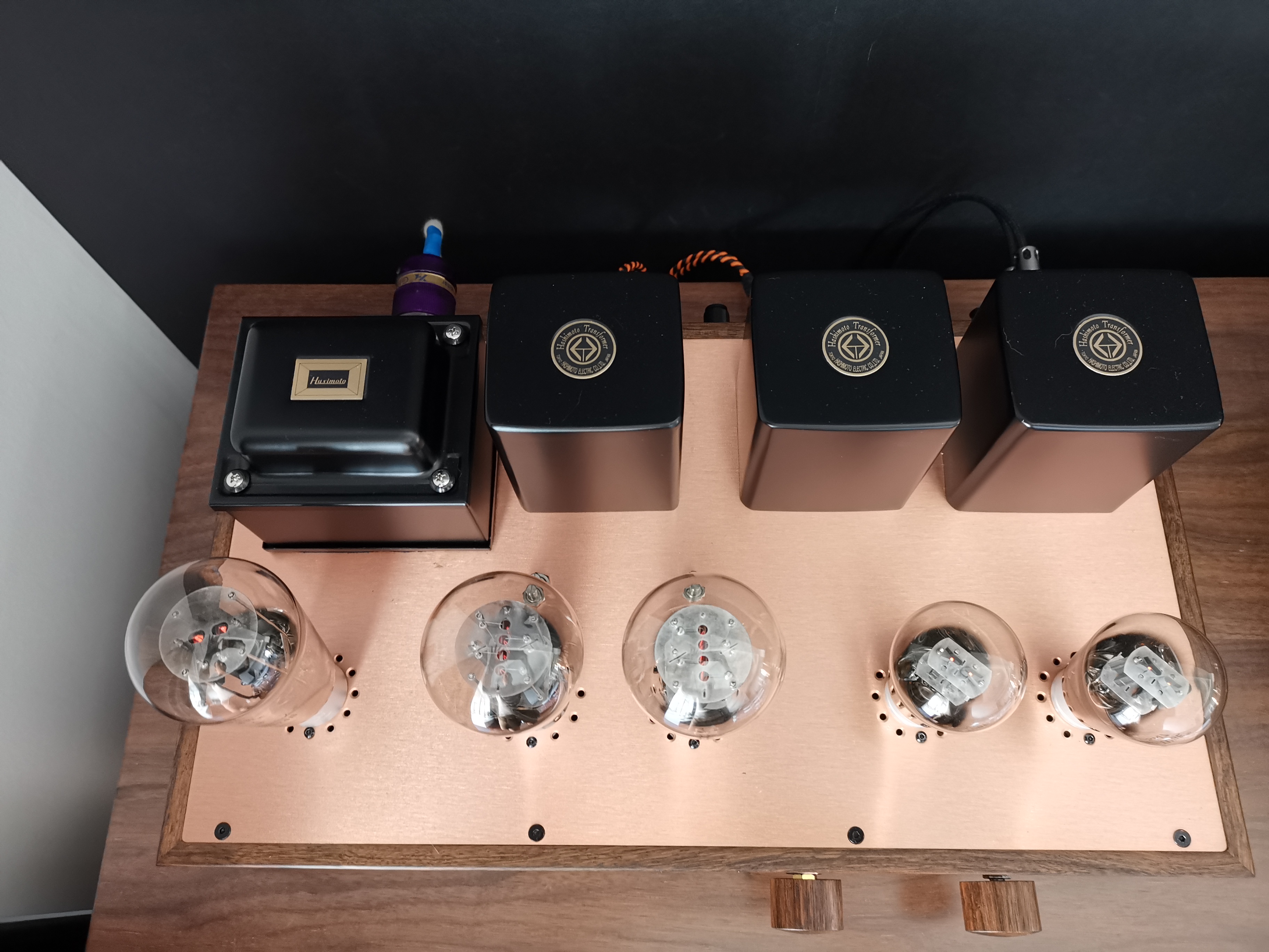

Paar foto's van de 2A3 amp.
Schijnt te zijn gebouwd door ene meneer Wok.
De naam zegt mij helemaal niets.
Maar klankmatig kan ik zeggen dat de heer Wok goed werk heeft geleverd.
mvgr. Leon

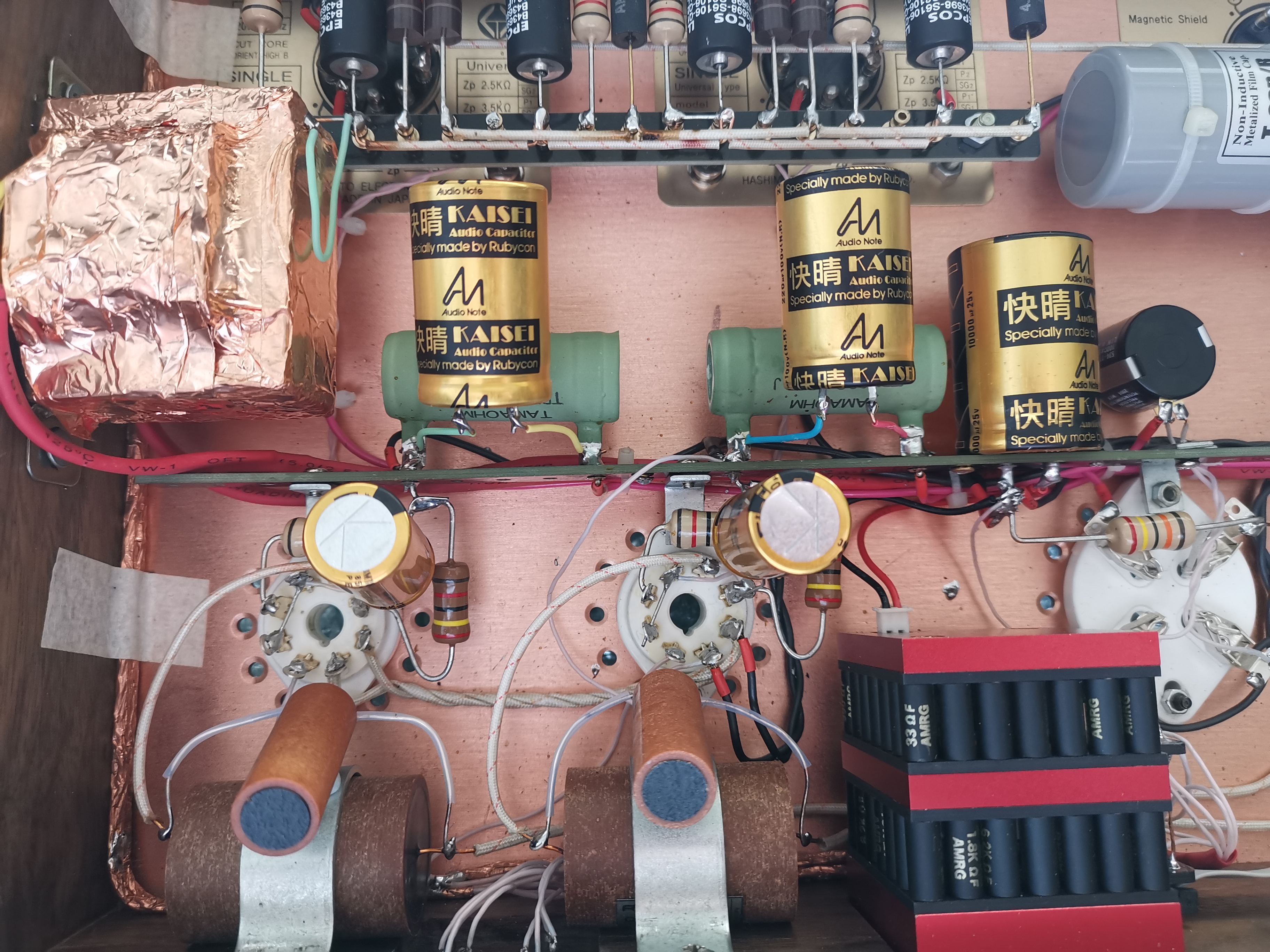

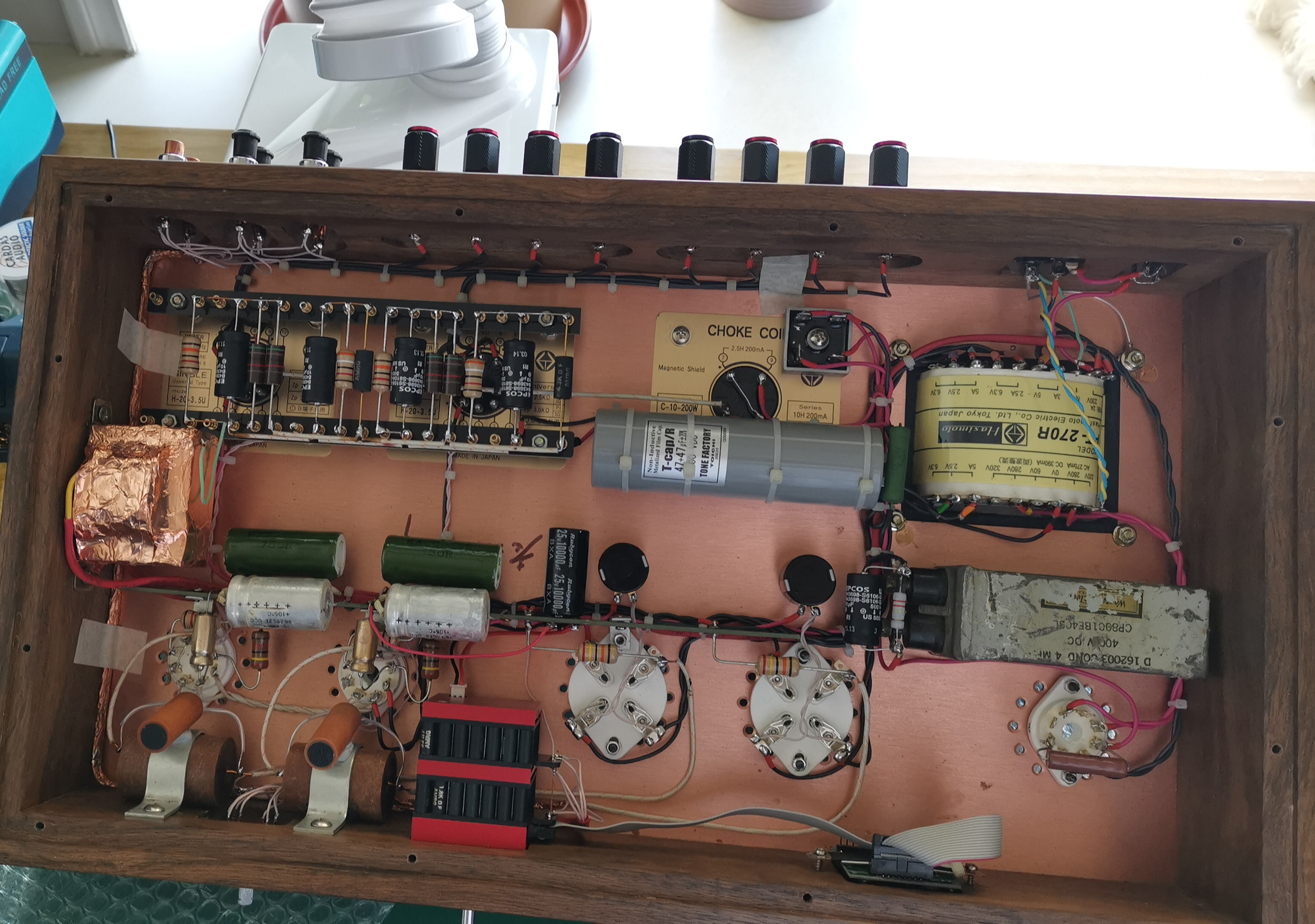

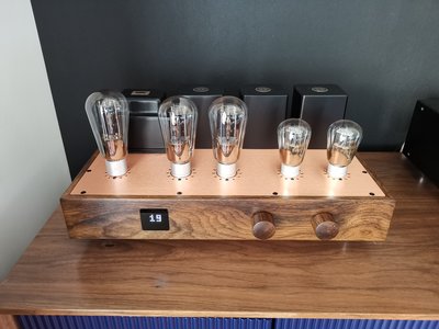

Hier wat foto's van de amp en de speakers. Inmiddels heb ik de bekabeling vervangen van de s10 en de terminals. Puur zilveren kabel en de terminals waren wel van slechte kwaliteit vond ik, vervangen voor betere..
Over de amp; less is more en alleen voor hele goede componenten gegaan. Hashimoto trafos, nos western electric cap en ik ben afgelopen tijd bezig geweest om hier en daar wat kaisei caps van audio note te vervangen en te testen. Sommige plekken doen ze het heel goed, sommige wat minder. Dat is het leuke van zelfbouw, testen, testen en nog eens testen.. Zodoende is er al wel wat veranderd in mijn amp. Het fijne van dit; al deze veranderingen zijn terug te horen door de s10.
Blijf lekker door knutselen, doe ik het ook! Als ik naar ze toe ga zal ik uiteraard mijn bevindingen delen! Cheers

erg leuk om te lezen! voor de 2a3 versterker die je gebouwd hebt, is er een site of een plan dat andere mensen kunnen volgen? of een doe-het-zelf bouwpakket ergens te koop? je hebt me geïntrigeerd! vriendelijke groeten hank

Ik ben het helemaal met Pinda13 eens, de combinatie Silver10 met de 2A3 buis is geweldig.
Ook de andere drivers van Lii profiteren van de samenwerking met deze buis.
Verder heeft de vorige eigenaar van mijn 2A3 amp de gebruiks aanwijzing opgestuurd.
Daar zit ook een schema bij , mochten er oit problemen optreden.

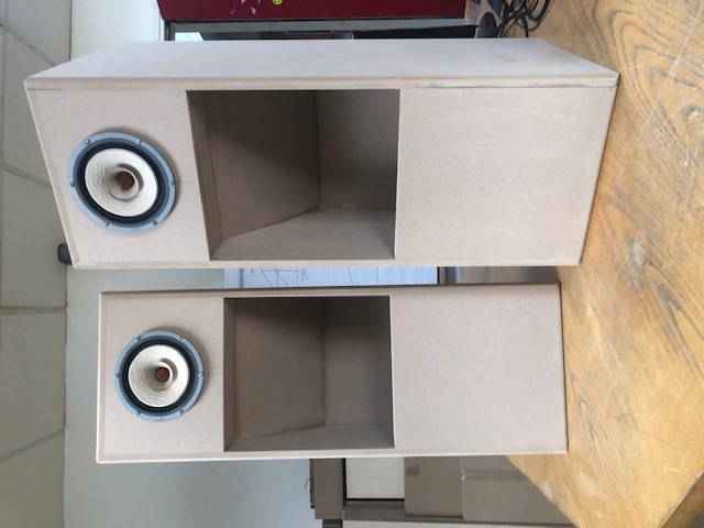

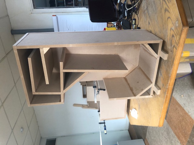

Afgelopen 2 dagen toch maar prototypes gebouwd voor de Lii song Silver 6.
het zijn BLH's geworden , kleine variatie van wat ik ooit eerder heb gebouwd.
Nu volgt veel luisteren en kijken hoe en wat te fine tunen.
Eerste luister indruk is uitermate positief.
Ik verwacht dat dit wel goed gaat komen.
Ze spelen nu op mijn 2A3 SET versterker.
paar foto's om een indruk te geven.
Buitenmaten : 92h x 34b x 45d.
mvgr. Leon.

mooi werk! prototypes schreef je, is dat stereo of meerdere constructies?
Re: de "Liionidas" open baffle.
2 prototypes en dus stereo .
Kan mono nooit zo goed dingen beoordelen, vandaar.
gr. Leon
