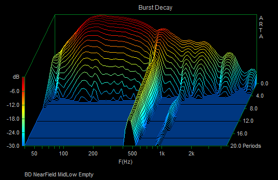

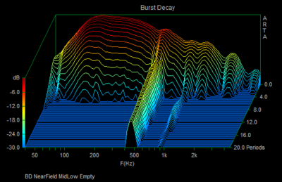

Lege kast
Beginnend bij de baseline, meet ik de bovenste speaker (Mid-laag driver) met een volledig lege speakerkamer, frequentierespons en waterfall:
Lege kamer:
SPL en Waterfall:
Afbeelding Afbeelding
We zien direct twee hele vieze resonanties (staande golven) op ~450Hz en de boventoon ~900Hz. Geen demping is dus echt een ramp. Gaan we wat aan doen!

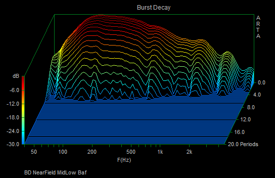

Alleen BAF wadding
Als eerste heb ik 2 stukken BAF wadding opgerold en gewoon in de kamer gelegd. Niet netjes tegen de wanden gedrapeerd, maar gewoon erin gelegd, gezien een Duitse bouwtekening dit aanraadde en ik benieuwd was. Geen foto van gemaakt, helaas.
SPL en Waterfall. In de SPL is Blauw de huidige meting & grijze lijnen zijn voorgaande metingen:
(Veranderingen <80Hz zijn wegens overstappen van 22kHz sweep naar 5.5kHz sweep voor betere low-frequency resolutie. De resonantie rond 50Hz is afkomstig van de woofers die ook nog in een lege kast staan te stampen. Doen niet ter zake voor deze meting, mag je negeren)
Stuk beter! Resonanties zijn nagenoeg weg zoals te zien in de SPL. De waterfall laat hetzelfde zien, maar verandert verder niet bijster veel van vorm. Wat zou alleen Pritex op de wanden voor effect hebben?

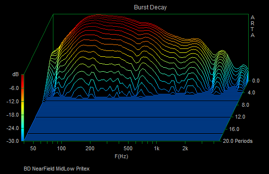

Alleen Pritex bekleding
Nu heb ik de wanden netjes bekleed met Pritex:
SPL en Waterfall:
Ook Pritex dempt de resonanties prima uit, interessant genoeg zien we een klein verschil in de manier waarop het dempt rond de 400Hz ten opzichte van BAF, en zijn de structuren rondom de 1000Hz iets gelijkmatiger. De waterfall laat niet bijster veel verschil zien, BAF doet het daar nipt beter dan Pritex rondom de 3-400 Hz maar ik vraag me af of dit significant is.

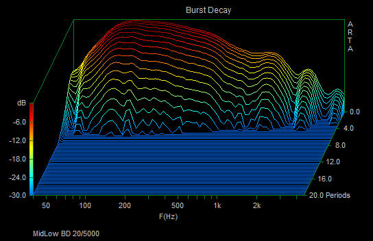

Tot slot, wat als we beide combineren?
Pritex wandbekleding + BAF vulling
Helaas ook geen foto, maar voor deze laatste meting heb ik de met Pritex beklede kamer losjes opgevuld met BAF wadding.
SPL en Waterfall:
De resonantie rond 450Hz is nu volledig uitgevlakt, en de structuren rondom 1000Hz volgen ook een gelijkmatiger verloop. Objectief gezien, is Pritex + BAF de optimale situatie met deze dempingsmaterialen, zonder dat er aan absoluut SPL vermogen wordt ingeleverd.
Algehele conclusie
- Geen demping in een gesloten speakerkast is problematisch vanwege staande golven / resonanties in het volume die vervolgens zowel destructief als constructief interfereren met de uitgaande golven en zo die gigantische swing in SPL rondom resonantiefrequentie teweegbrengen.
- BAF wadding doet het voor zijn prijs enorm goed, en filtert de resonantie in 1 klap weg.
- Pritex doet het in zijn eentje ook best goed, maar is behoorlijk duurder. Je zou het nipt 'beter' dan BAF kunnen noemen vanwege de uitvlakking van de frequentierespons rond 1000Hz.
- De combinatie van beide geeft het mooiste resultaat, maar of die verschillen nog hoorbaar zijn laat ik mooi in het midden. Ze zijn in ieder geval meetbaar en consistent.
- Een groot effect van demping op burst-decay (waterfall) van deze midden-laag afgestelde driver heb ik niet kunnen ontdekken. Dat wijkt af van wat een andere forummer meette met een speaker in een buis. Het zou kunnen dat een MDF kast vs PVC buis hier een rol speelt, maar wellicht schiet mijn interpretatie hier tekort. De verschillen tussen de waterfall spectra vallen in ieder geval in mijn metingen niet buiten de verschillen die ik krijg van het herplaatsen van de microfoon. Met andere woorden, de verschillen tussen geen / BAF / Pritex vallen binnen de meetonzekerheid. De metingen van de SPL verschillen wel significant onderling, en ook na herplaatsen van de microfoon zijn metingen aan de frequentierespons zeer consistent.

Ik zie geen burst decay, enkel waterfall/CSD diagrammen?
Heb ik terminologie gehusseld? Excuus voor enige onduidelijkheid daarin. Voor zover ik weet laten CSD en BD exact dezelfde data zien, enkel gebruikt de Burst Decay op de Y-as periode in plaats van absolute tijd. Hier voor de volledigheid, ze laten hetzelfde zien tho (geen verandering op resonanties / frequency response na):
Lege kast:
Enkel BAF:
Enkel Pritex:
Pritex+Baf
Dat klopt, maar doordat je dingen in periodes zet, zie je wat beter wat er over het hele spectrum gebeurt ;)
Dus welke resonanties relatief sterker zijn.
In dit geval maakt het toevallig niks uit, maar dat is niet altijd zo natuurlijk.
Re: Metingen aan effect van interne kastdemping (BAF vs Niks vs Pritex)
Jep klopt, een CSD laat het verval in de tijd zien. Daarmee zie je beter wat er aan reflecties is: Zien er uit als ruggen evenwijdig aan de frequentie as. Een BD laat het verval over een aantal frequente perioden zien van b.v. staande golven en geeft daarmee een beeld van frequenties die echt resoneren.

Met enkel BAF volgepropt zie ik desondanks in de BD duidelijk sporen van resonanties terug. Of die hoorbaar zijn als kleuringen kan ik hier niet beoordelen. Ik vermoed wel, afgeleid uit luisterervaringen van eigen projecten.
Interessant zou zijn ook Damping10 en Damping30 te meten omdat die nogal eens worden toegepast. De theorie suggereert dat met name Damping10 matig werkt.

Even aan de knoppen van de BD diagram draaien, dan kun je wat meer zien.
Meer dan helft van de grafiek valt nu onder de threshold waarde.
