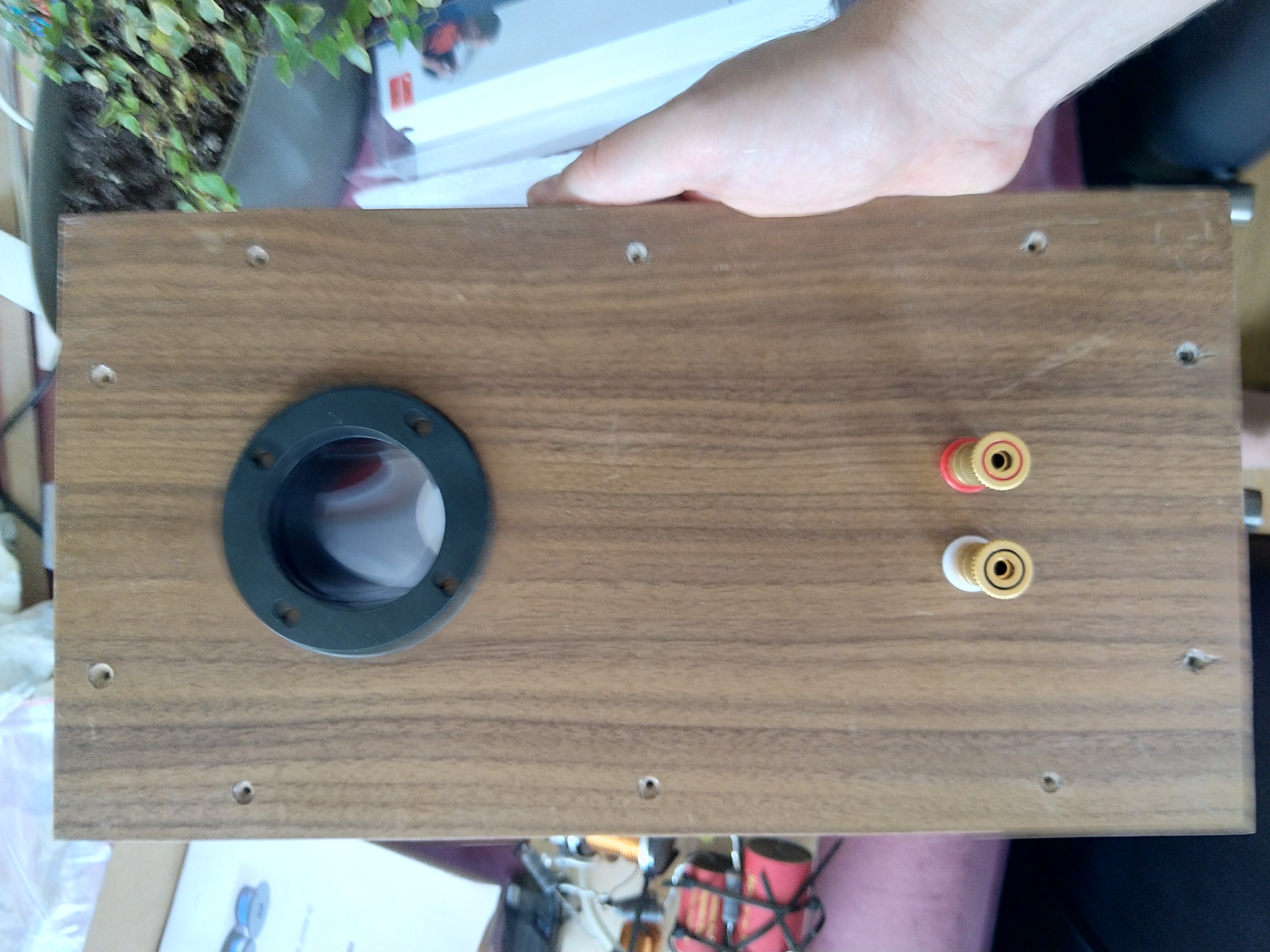

Wat voor materiaal is het? Is het mogelijk om er een 3,5mm zelftappertje in te draaien met een soldeeroogje eronder?
Even rondgekeken, maar dit schijnt toch "the way to go" te zijn.

pappaleo schreef:
bart Luyckx schreef:
Sommige vullen de gaten volledig met tin en soppen dan de kabel erin.
Ik begin dat te begrijpen.....
zo wordt het idd aanbevolen, maar vele klagen er wel over dat dit niet goed lukt zoals het bedoeld is. Maar als er geen betere oplossingen zijn dan zal ik maar een poging ondernemen.
Berichten: 12407
Re: 2-way to bring me to HiFi-heaven....or hell, but having fun on the way
Je moet natuurlijk wel een beetje kunnen solderen. Als iemand alleen maar kan "prakken" dan kan ik me dat commentaar wel voorstellen.
Ja idd, maar het waren wel meedere personen die het melde. Sommige met toch wel wat builds op hun actief.
Ook op de websie die je doorstuurde spreken ze over wel type soldeer te gebruiken. Het materiaal waar de gaatjes van de tweeter van gemaakt zijn zal dan toch heel specifiek zijn.
Ik ken de samenstelling van mijn solduur ook niet meer :(

Ze geven daar alleen aan om normaal soldeer te gebruiken en normaal draad en geen monsterlijk dikke kabels of "prestatieverhogend" zilversoldeer wat een veel hogere temperatuur nodig heeft en op de geluidskwaliteit alleen een psycho-akoestisch effect heeft.

ff schuurpapierje (400 ofzo) oprollen en die putjes mee opschuren, en dan met wattenstaafje met alcohol ze schoon en vetvrij maken zal al best wel helpen. en een bout met stift die dik genoeg is, niet met de zelfde waar je pcb's mee soldeert
Een schuurpapiertje in een gaatje van max 3 mm doormeter propen?
Ik en er even ingegaan met een boortje van 2,5 mm.

Oskar Wrønding, de maker van Hiquphon, legt het hier uit.
Berichten: 12407
Kan wel zijn, maar de units plaatsen is toch het laatste wat je doet bij het afmonteren van een kast. Dan wil je dus korte bedrading hebben.
Voor deze soldeerwijze is een lang eind draad nodig dat na plaatsing dus in je kast hangt te bengelen.
Tenzij je (suboptimaal) een afschroefbare achterwand hebt.

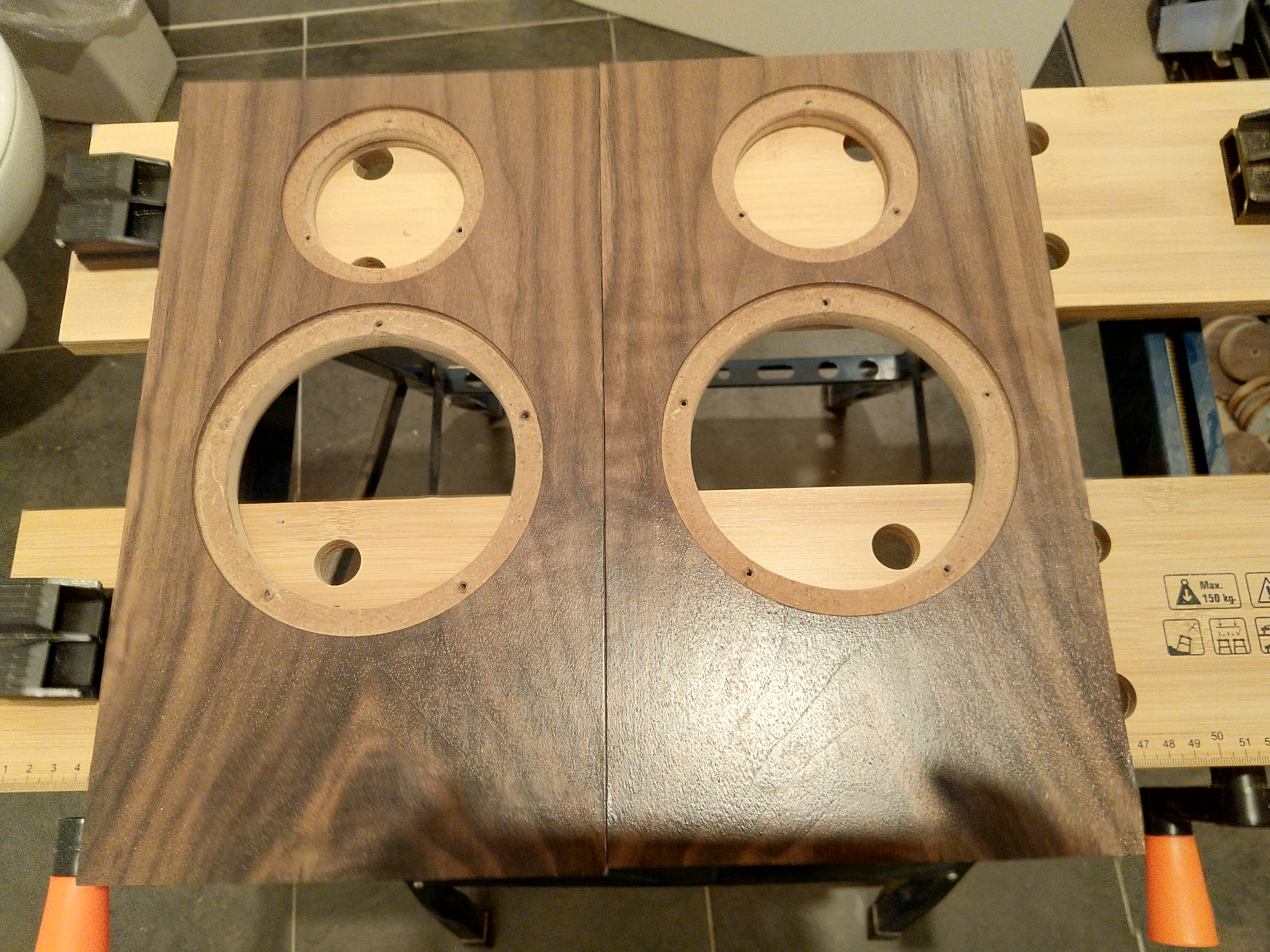

Achter en voorkant bijna klaar.
Een dat ik niet gemeten had en fout is gegaan.
Binnengat tweeter moet volgens design uitgezaagd worden op 75 mm diameter.
Ik had nog een boor van 74mm dus die kon gebruikt worden
Resultaat...boorgaatjes zitten erg dicht tegen de opening aan.
Even de tweeter nagemeten en die is 68mm. Dan had ik beter mijn boor van 68mm gebruikt en bijgeschuurd.
Kan ik het gat nog verkleinen?
Ik dacht om zaagsel en houtlijm te gebruiken om het gat te verkleinen.
Kartonnetje rond de tweeter draaien en opening opvullen met zaagsel en lijm en aandrukken.
Of kan het anders?

Je zou van een stukje afvalhout en je gatenboren een ring kunnen maken met buitendiameter 74 en binnen diameter 68.
Denk dat je daar het beste multiplex voor kunt gebruiken ivm de sterkte daarvan.
Rondom de boorgaatjes zou je het hout kunnen verstevigen met 1:2 met water verdunde houtlijm, doordat het dun is zal de lijm dieper in het hout trekken en deze na het uitharden steviger maken.
1 deel water 2 delen lijm?
Hoe kan je best ring maken? Kan je hout voldoende vasthouden om 2de gat te boren? Ring is maar 6mm dik. Hout moet ook goed vastzitten of het begint mee te draaien. Of zet je die vast met schroefje/nageltje?

Kan je misschien nog net wat rampa moeren in de bestaande rand zetten?
Anders eerst een schijf in het bestaande gat lijmen en daarna het gat opnieuw boren.
