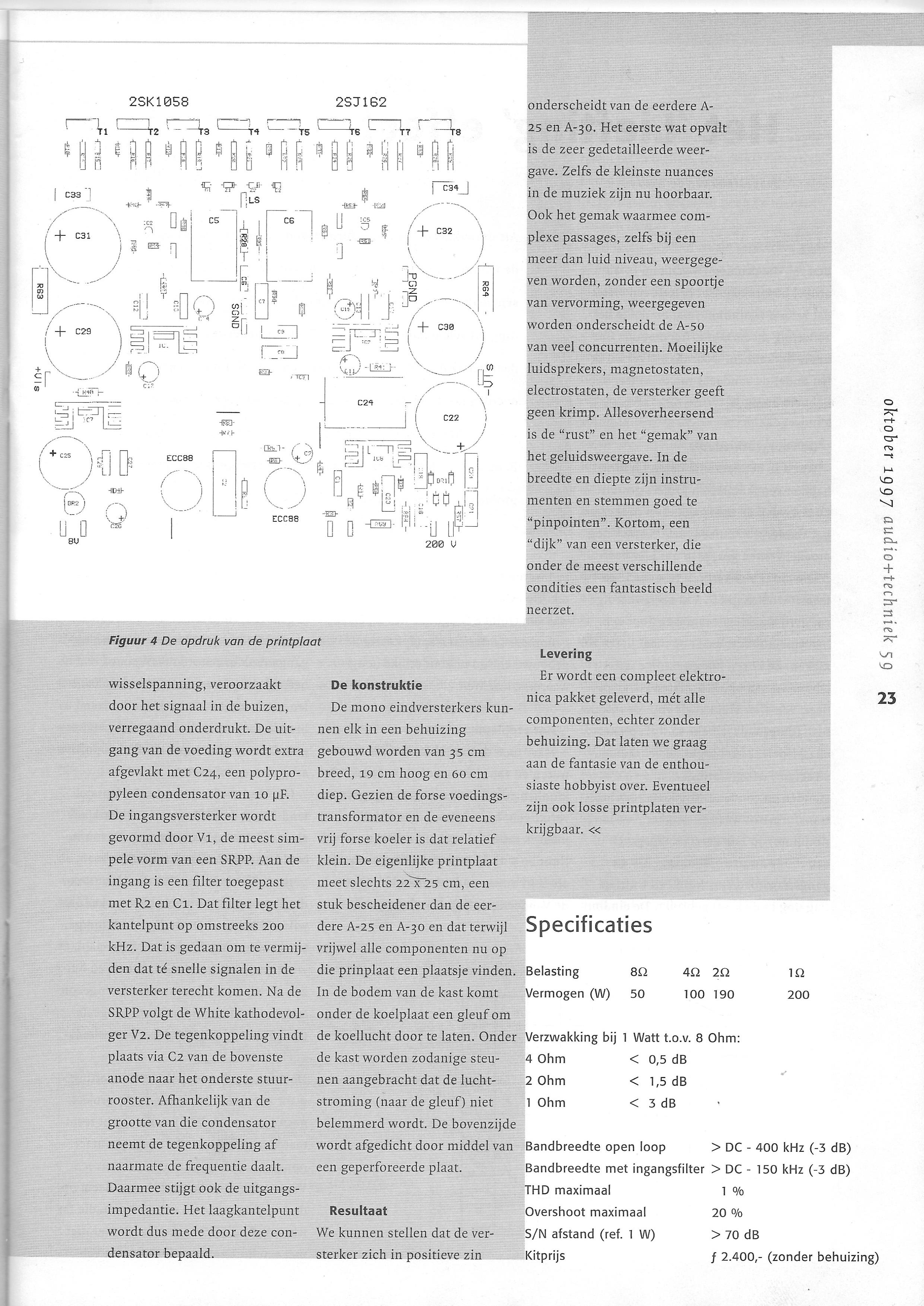

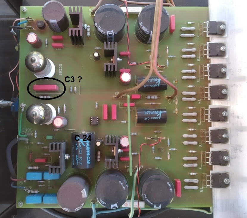

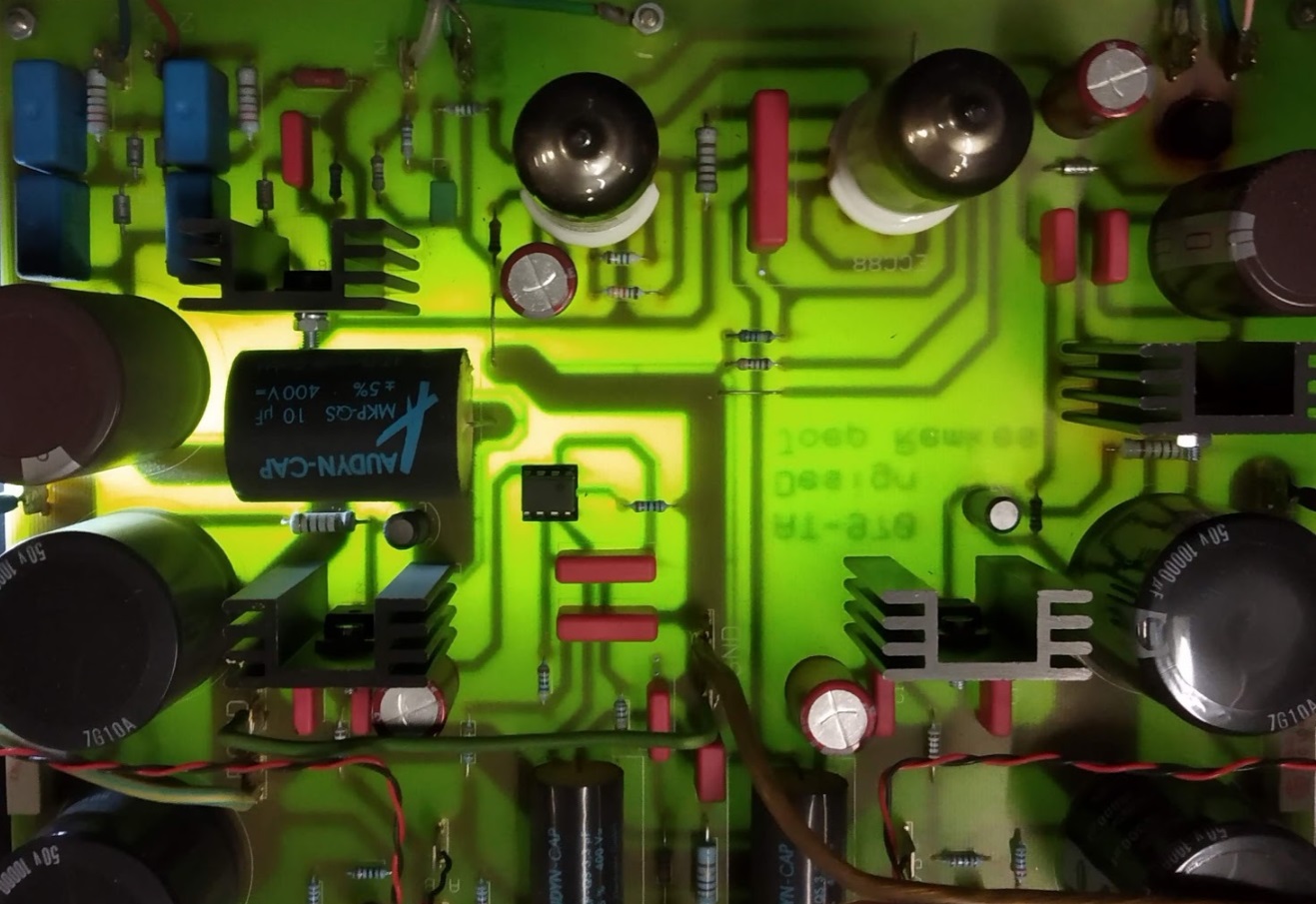

Oh die zitten er wel hoor.
Dat zijn die dikke MKP's die je op de foto ziet.
De 3.3uF staan ook in het schema.
Die 10uF weet ik niet direct. Misschien gewoon ingangs cap of onderdeel van SRPP schakeling.

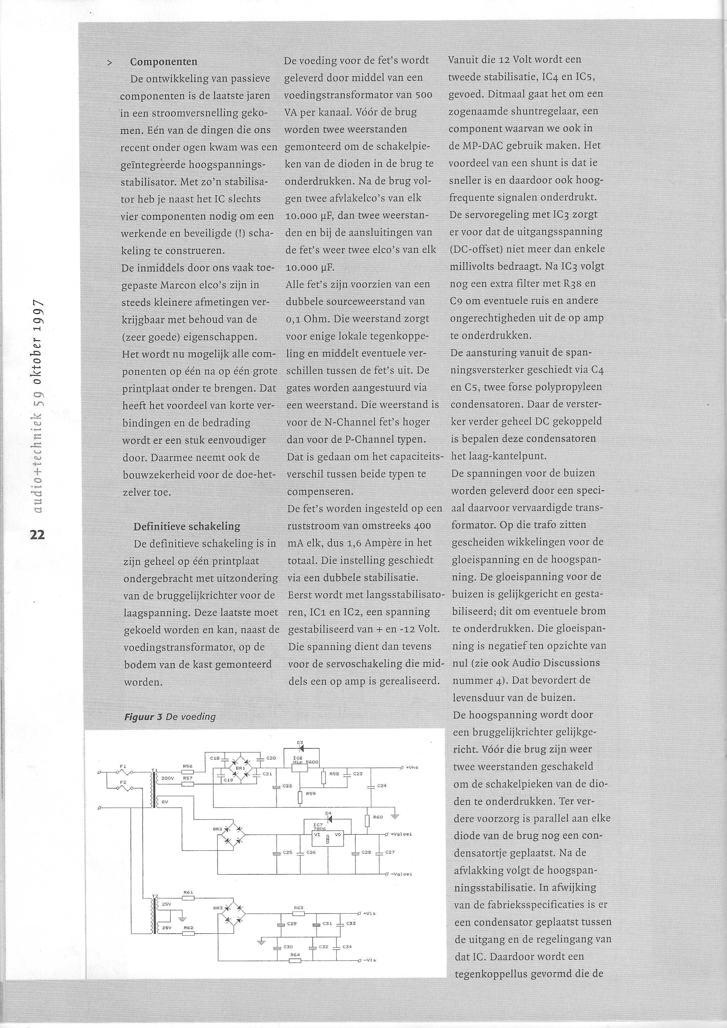

A&T Oktober 1997:

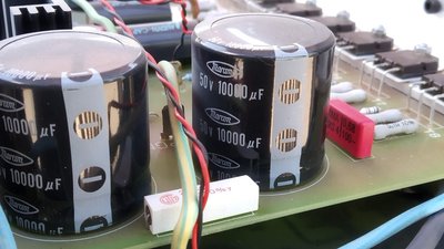

Kan alleen het merk van de 10000 uf voedings elco´s niet goed lezen. die zouden wat dubieus kunnen zijn.

Was Marcon niet eigen merk van Farnell, nu zeg maar Multicomp?
Die zijn sowieso wel 20 jaar oud lijkt mij.

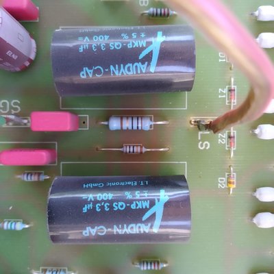

Ray doelde op elco's en die zitten niet in de signaalweg.
De Audyn QS van 3.3 uF wel, die kan ik eventueel opwaarderen met een audyn plus bvb.
Maar dat zijn dan ook de enige die ik in de signaalweg aantref.
De 10 uF staat denk ik over de -in en out van de opamp.
de hele versterker is al 20 jaar oud ;-)
Ik zie niet helemaal in waarom je daar zo'n cap zou willen.
Ik zag wel dat de waardes van de DC servo in de A30 een beetje vreemd waren.
Maar dat is wellicht een typo.
inderdaad, denk dat ie eerder in de spanningsversterker zit (C3).
Als ik wat tijd kan vrijmaken zal ik de print doorlopen en de waardes erbij plaatsen, maar daar kom ik nu niet aan toe.

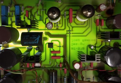

Volgens de plaatjes van Peter, lijkt het op de board layout C24 te zijn.
In het schema is dat een condensator na de HV regelaar. :think: :think: :think:
Bijzonder.
Ik denk eerlijk gezegd dat de board layout niet netjes overeenkomt met het schema.
De andere twee zouden C5 en C6 moeten zijn, maar in het schema zijn dat C4 en C5
C3 lijkt mij ook de meer logische keuze.
Hoewel ik de waarde wel erg groot vind voor een white follower, die zit meestal onder de 1uF

A&T Oktober 1997:
geweldig, het viel me eerst niet op dat dit artikel de A50 betreft omdat ik dacht dat die pas een paar jaar later was ontwikkeld.
Interessant verhaal, bedankt.
Bijzonder.
heel verwarrend inderdaad. Een MKP van 10 uF als extra afvlakcondensator om de laatste rimpel weg te halen, ik zou het niet verwachten maar het lijkt toch wel te kloppen.
De White koppelcondensator (C3) is volgens mij die rode tussen de 2 buisjes, op de layout aangegeven als C2, dat is de enige die niet aan de massa ligt.
voilà Ray :D
en zo wordt de gigantisch grote kast heel erg 'luchtig'

Die Audyn MKP's en Marcon elco's waren de standaard "audiofiele" componenten die Audio & Techniek destijds aanbeval en ook zelf verkocht. 10 uF MKP als ontkoppeling van de hoogspanning was toen ook een A&T "standaard"
