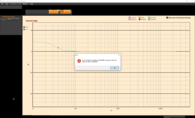

Krijg ook regelmatig de melding:
"Access violation at adress 6E64FB1D in module 'd2d1.dll' Read of address 00000000'.
Kortom een null pointer die gebruikt wordt. Programma blijft wel werken, dus vermoed dat er wel een try catch gebruikt wordt om het af te vangen en door te gaan.
Verder is de software vrij sloom en is de refresh van de GUI lang niet altijd goed. Moet regelmatig programma minimizen en weer groot maken om op die manier een refresh te forceren. Regelmatig dus stukken zwart waar wat had moeten staan, of de oude info staat er nog.
Moet zeggen dat ik de boel wel op een Mac draai onder een VM (parallels). Neemt niet weg dat alle andere windows programma's die ik zo gebruik zich gewoon netjes gedragen. Heb het op meerdere Mac's en de genoemde dll heb ik ook al een keer ververst voor de zekerheid. Kortom erg enthousiast kan ik niet worden van de software. Het feit dat relatief simpele GUI dingen al zo sloom verlopen is een slecht teken. En zoals gezegd geen enkel ander windows programma op dezelfde manier gebruikt (en dat zijn er heel wat) gedraagt zich zo slecht.

Even een voorbeeld koste nog geen minuut voordat het al mis ging. Te zien is dat de refresh van de GUI al niet goed is en dan ook de access violation. Je kan door na wegklikken, GUI is niet goed, maar even minimize en weer terug en het ziet er weer uit zoals het moet. Kortom gewoon slecht en geen enkel ander programma gedraagt zich zo.

welke versie gebruik je? ik zal morgen de laatste versie op een Windows PC installeren,
kun je mij laten weten wat je precies doet, zodat ik kan kijken of ik die fout melding ook krijg

4.97 deel eerst een asymmetric shelf en daarna nog een filter kon zelfs type niet kiezen, toen ging het al mis.

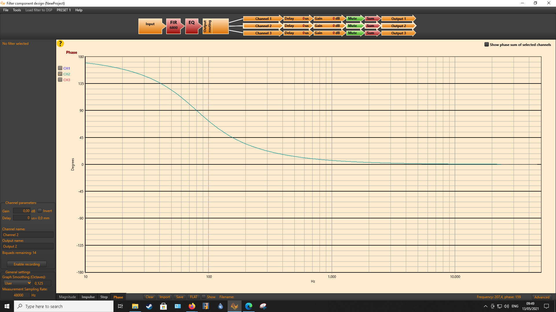

Zojuist Hypex HFD geinstalleerd op een Windows 10 PC met 32 Gb heheugen, Quadro K5000 videokaart, en ik heb geen enkele performance problemen en/of fout meldingen kunnen ontdekken, wat mij op viel is dat het programma best overzichtelijk en initiatief werkt
Enkele screen shots:
Ik heb er wel een goed gevoel bij, en het lijkt mij de ideale software om de wereld van actieve filtering en DSP te verkennen :-)
