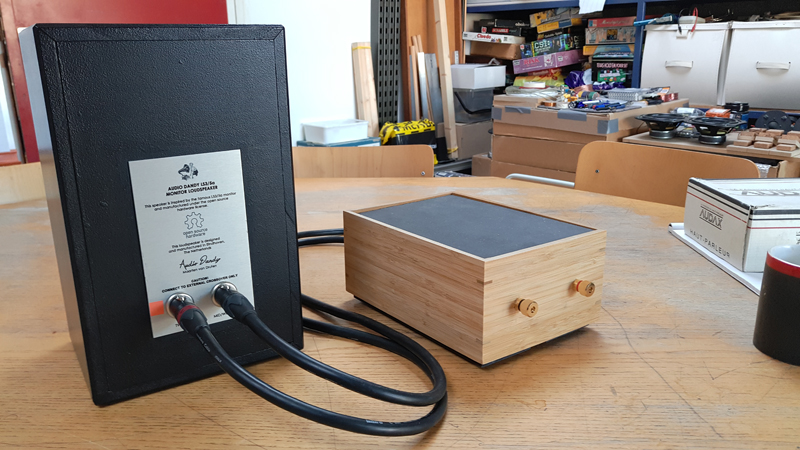

Na met de hulp van anderen (Bert, Leon) een mooi klinkende setje LS3/5A's klonen gemaakt te hebben met Mundorf tweeter, en Audax Carbon mid/low speaker
http://modelpromo.nl/AudioDandy-LS35a.htm

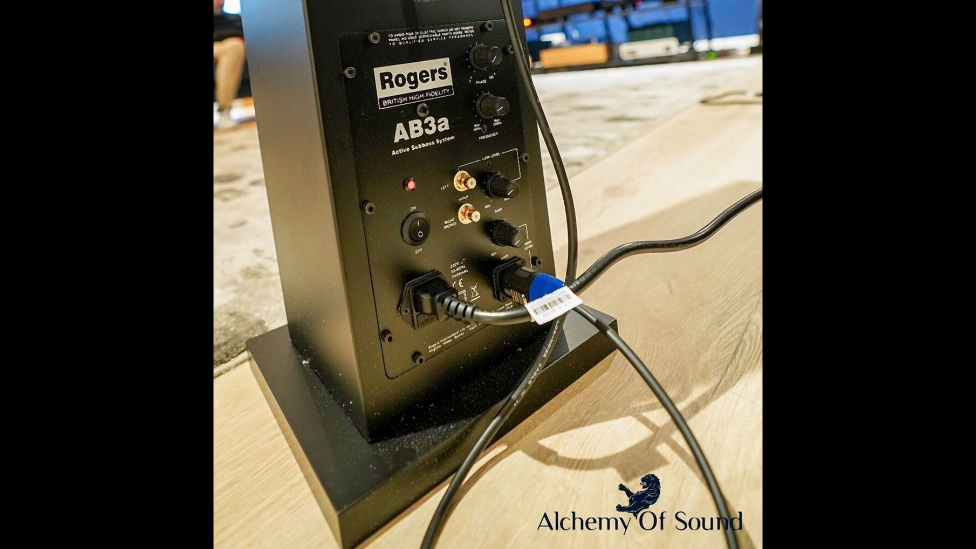

De huidige iteratie van Rogers, de AB3 heeft 2 woofers, wellicht met Motional feedback. En een plate amp.

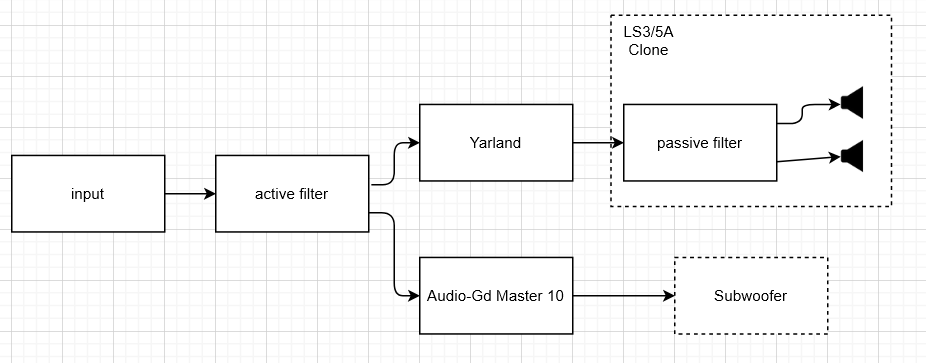

Wat ik nu zou willen:
ik zou graag met mijn huidige setup willen Bi-ampen
zodat ik volume van de bass zelf kan bepalen.
- Yarland buizen versterker (EL84) voor de LS3/5a's
- Audio-Gd Master 10 (250wx2) voor de subs
Hiervoor moet ik wel het ingangs signaal wat uit mijn DAC komt splitsen
met een "Y-kabel" naar beide versterkers. (dit is niet zo moeilijk)
Omdat bij subs grotere waardes nodig zijn zal de passieve XO voor de sub niet goedkoop worden
dat ben ik we wel bewust :-)

Ik vind het concept van de nieuwe Rogers AB3 erg slim, je kunt met twee units (LS3/5a + sub) na gelang van de grote van je portemonnee je systeem upgraden naar zelfs twee subs per kanaal door ze op elkaar te zetten met een
speciale bevestigings plaat.
Zover wilde ik niet gaan, voor mij is de uitdaging om een mooie stand te maken die ook voldoet als sub, om het geluid hopelijk nog net eventjes mooier te maken.

Je hebt mij overtuigd :-) als ik het passieve filter kan behouden, dan is het voor mij geen probleem
om voor de sub actief te gaan.
Rogers doet dit namelijk nu ook, ben wel benieuwd hoe dit filter opgezet is, ik ga "actieve filtering" op mijn lijst zetten
Het is wel totaal nieuwe materie voor mij

Zie het als een soort hyrbide.
Hier even een globaal plaatje

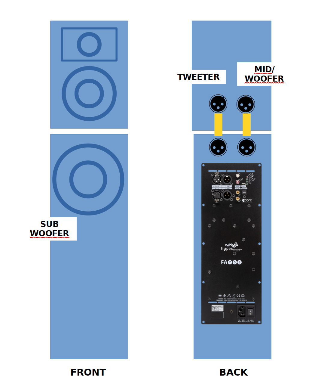

Tsjonge, door de goede tips die ik gekregen heb, bijna niet kunnen slapen :-)
Ik heb die FusionAmp FA253 plate versterker nogs eens goed bekeken, en ik ben er nu toch wel enthousiast over geworden ! :yeah:
Ik zie nu veel voordelen, en meer toepassingen die ik voorheen nog niet aan gedacht had
Het zou mooi zijn als ik het volgende zou kunnen maken: (zie tekening)
Omdat mijn LS3/5A kloon een extern XO heeft en verbonden is met twee apparte XLR connectors
zou het mooi zijn als ik zo zou aan kunnen sluiten, is dit mogelijk?
ik denk dat ik vanaf de "plate versterker" zelf een verbinding moet maken naar twee XLR connectors die ik in de subwoofer
kast monteer?
Het enige nadeel is wel dat ik de mooie passieve XO eventjes los moet laten, en ook het gegeven dat de subwoofer aan
de achterkant komt, want daar is nu geen ruimte meer
Maar niks is definitief, door de XLR aansluitingen kan ik kan altijd weer terug, of wellicht een hybride oplossing maken
dat is het mooie van dit systeem, dit is mij nu wel duidelijke geworden, en natuurlijk de mogelijkheden om de filters
zo te maken dat de luidsprekers klinkt zoals ik wil :-)

@ AudioDandy
Sja, hoe ik het persoonlijk zou doen, is eerst eens kijken met de apparatuur die je nu hebt.
Die Audio-Gd Master 10 heeft meer dan voldoende sap om subwoofers aan te sturen.
Mij lijkt het zonde om dat mooie passieve filter helemaal weg te doen.
Helemaal actief gaat namelijk anders klinken. Idem voor de buizenversterker.
Mocht dit bevallen, kun je altijd weer verder.

Ik snap de verwarring, toelichting: kwa luidspreker aansluiting is mijn L3/5A kloon gebasseerd op
het prototype dat De BBC destijds gemaakt heeft, die had dat namelijk ook.
Ik deed dit omdat ik wilde experimenteren met balanced aansluitingen, maar later kwam ik er achter dat dit
niet zonmakkelijk/onmogelijk is....
Ik moet dus dadelijk twee unbalanced XLR connectors maken in de sub, waarvan maar twee draden van de drie
gebruikt gaan worden...
het orginele prototype had een XLR aansluiting (voor tweeter en woofer)
Mijn versie heeft er twee, een voor de tweeter, en een voor de mid/low speaker
deze komen nu goed van pas om de luidsprekers direct aan te sturen vanuit de Fusion
plate amplifier O:)
