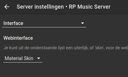

Als je onder LMS, Instelllingen, Server, Interface je die hebt ingesteld op Material, dan hoef je dat niet eens in de url erbij te tikken
