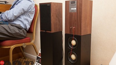

De huidige iteratie van Rogers, de AB3 heeft 2 woofers, wellicht met Motional feedback. En een plate amp.

Ik vind het concept van de nieuwe Rogers AB3 erg slim, je kunt met twee units (LS3/5a + sub) na gelang van de grote van je portemonnee je systeem upgraden naar zelfs twee subs per kanaal door ze op elkaar te zetten met een
speciale bevestigings plaat.

Rogers doet dit namelijk nu ook, ben wel benieuwd hoe dit filter opgezet is, ik ga "actieve filtering" op mijn lijst zetten
