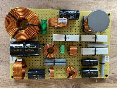

Ik heb de onderdelen los gemonteerd op de crossoverprint, mijn vraag is of ik ze zo goed gepositioneerd heb t.o.v. elkaar. print is 25 x 16cm. En dan bedoel ik de filters.
Berichten: 9198
Re: 3 weg systeem bouwen(type Countach).
Beter dan 90% van de fabrieksluidsprekers! Je kunt altijd nog meer proberen, maar in de basis is dit al erg fraai.
Mooi compact opgebouwd hoor!

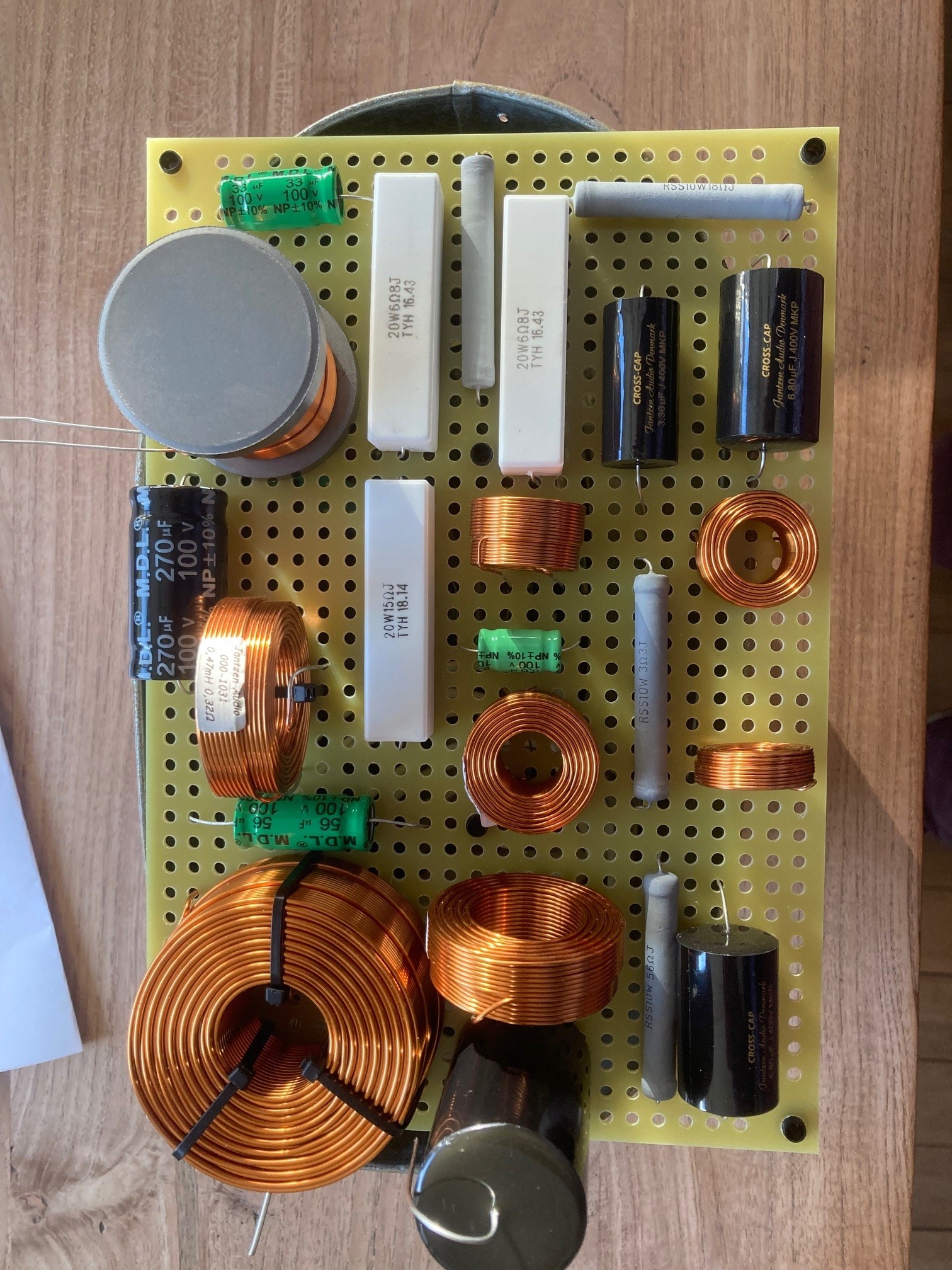

Ik heb de onderdelen er op gesoldeerd en alles vast gezet, wacht nog op een spoel van Rudy om hem in te bouwen maar voor de foto tijdelijk er 1 opgezet met dezelfde afmetingen. Vind het er zo wel netjes uitzien, moet alleen nog kijken dat ik de massa van links naar rechts doortrek. Het past allemaal net in het vak achter de tweeter. de luidsprekers en de roosters zijn ook al klaar dus hopelijk van het weekend luisteren. Waar ik trouwens nooit achter ben gekomen is hoeveel watt ze kunnen verwerken, nu is dat voor mijn versterker geen probleem (20W) maar zou het toch wel willen weten. Achteraf werken deze printen toch wel fijn om op te bouwen, moet nog even kijken hoe ik ze vast ga zetten on de kast, kan niet met een schroevendraaier er in. :think:
Berichten: 9198
Wat ik wel eens deed is met een torx bitje en een dopsleutel de boel vastzetten.

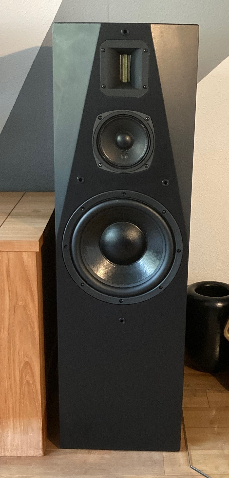

Vandaag de laatste 2 filters binnen gekregen en de speakers aangesloten achter de versterker.
Ik neem aan dat ze net als een versterker moeten inspelen en de eerste 10 min klonken ze echt niet lekker.
Daarna heb ik 1 B&O en de nieuwe speaker aangesloten om eens te luisteren waar het verschil ligt, in ieder geval ontbrak het hoog nog behoorlijk tov de B&O alhoewel dat later al wat beter werd, het middengebied wat ik miste in de B&O is al wel veel duidelijker aanwezig. Maar laten we ze eerst maar eens inspelen en dan kijk ik over een paar weken weer.

Dat is mooi geworden Peter, =D> =D> =D>
Ja ook een speaker moet wat inspelen.
De randen van de speakers zijn als deze nieuw zijn vaak nog wat stug en moeten wat los komen.

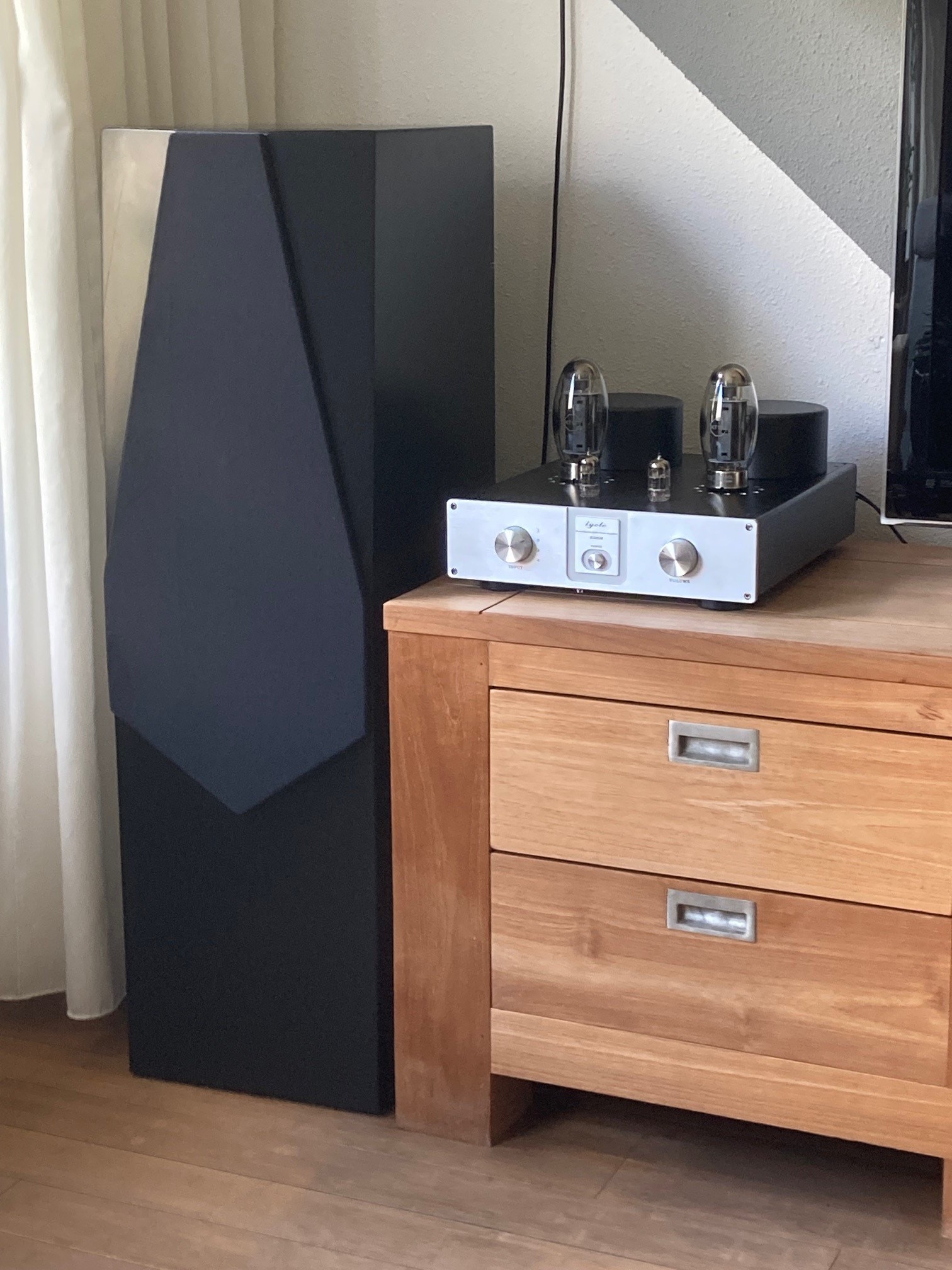

Nog een foto van de kast zonder rooster, moet nog eens vragen aan mijn vrouw wat ze liever heeft :sure: :sure:
Zij is baas van de huiskamer he :roll:
Berichten: 8108
Zonder natuurlijk :rock: :rock: :rock: :rock: :rock:

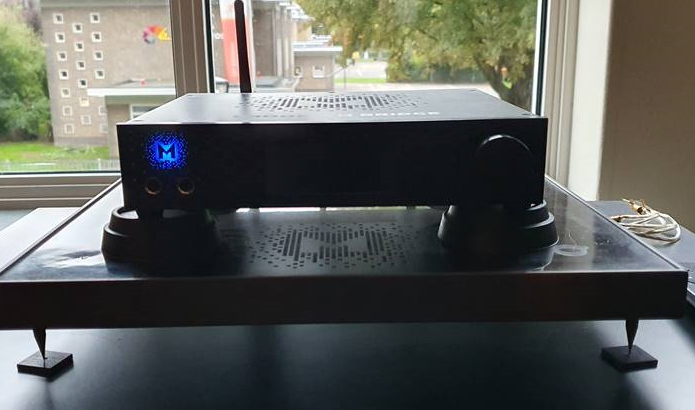

was.PNGHet verschil van vilt naar rubber hoor je zeker, bin there.....
Dit was een geintje, maar onder de boxen :kwijl:
Volgende week wordt de huiskamer verbouwd, vloerverwarming, pvc vloer etc. en dan verhuist de apparatuur naar de andere zijde van de kamer waar veel meer ruimte is, ben benieuwd wat dat uitmaakt en dan komen er ook dempers onder de speakers.
