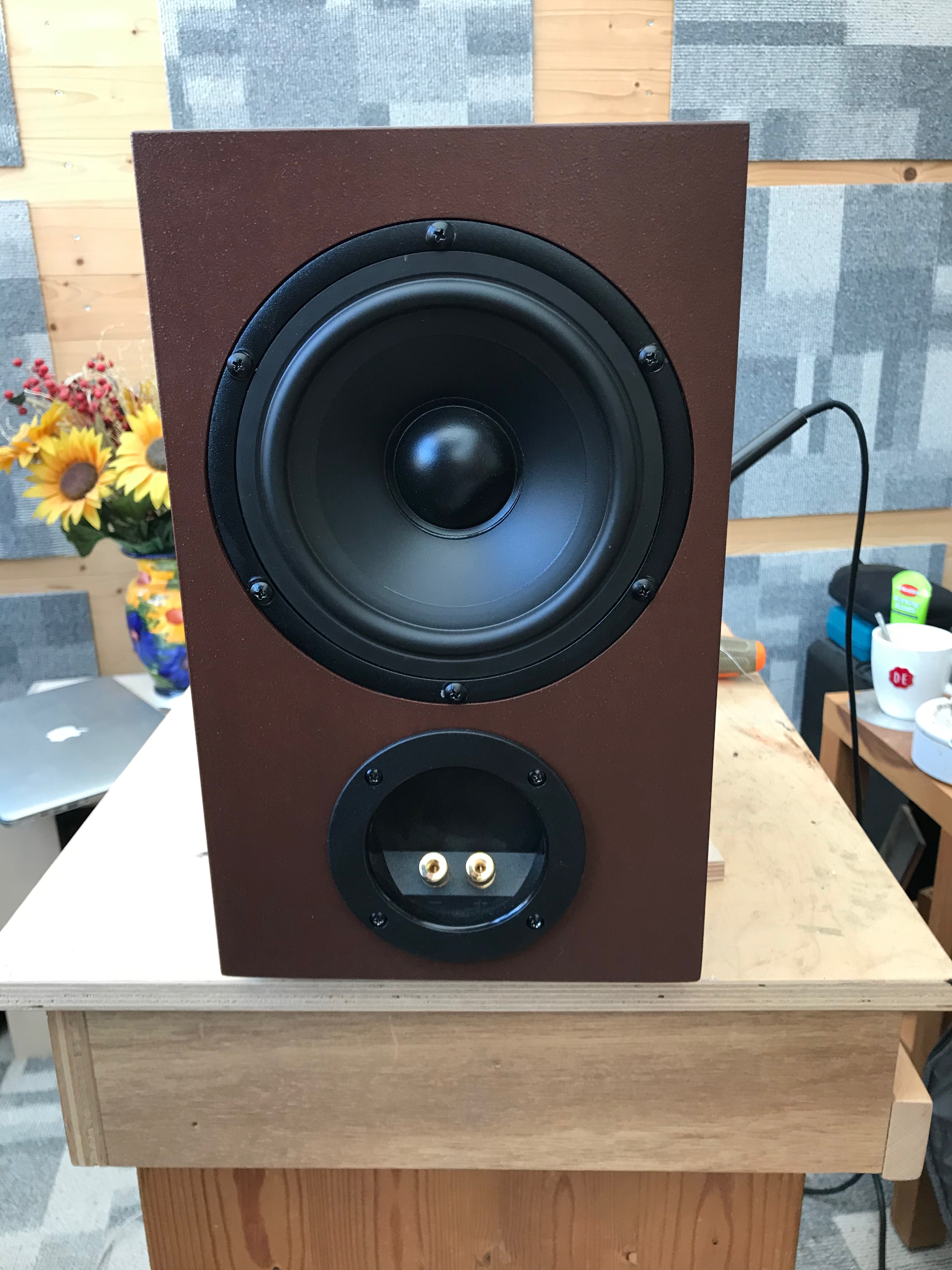

Blijft vreemd: zijwanden star en dik, achterwand flinterdun en flexibel. Die gaat ook op andere dan de resonantiefrequentie trillen. Hoeveel weet ik niet. Ik wil hier met mijn PR wel eens metingen aan doen.
De dikte van die baffle en zijwanden is om er facetten af te kunnen zagen. Dat moet zo dik zijn om niet met gaten op de hoeken te blijven zitten.
En wat is het probleem met de achterzijde? 18mm berken mpx met nog een laagje triplex er op van 1,5mm maakt toch bijna 20mm.
En je kan toch moeilijk het gat van je PR kleiner maken dan nodig is. Ik zie het probleem niet zo.
Of zeg jij dat een PR aan de achterzijde niet kan?
Dan zou het oorspronkelijke ontwerp dat hier min of meer nagebouwd wordt, de DXT Mon 182, ook fout zijn.

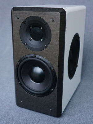

Ze spelen al een jaartje of 3 bij mij in de serre....dit is het originele idee met de PR aan de zijkant ivm smalle kast.
Ik heb hem toen iets breder gemaakt naar het idee van de DUO DXT met de PR aan de achterkant.
Humble Tony heeft hier ook een versie van...Nebular...met 2 maal PR
Dit heb ik nu geprobeerd na te bouwen van de DXT-MON 182
Ik vind ze geweldig klinken en deze zijn al 2 jaar te beluisteren op de luisterdagen.
Voor mij is dit de reference monitor.

Precies Ton. Er is niks mis met de constructie.

Bij een gesloten kast reflecteert het geluid op de achterplaat en komt dan door de dunne konus van de luidspreker naar buiten. Lijkt me zelfs ongunstiger want dit straalt direct naar de luisteraar ipv naar achteren.

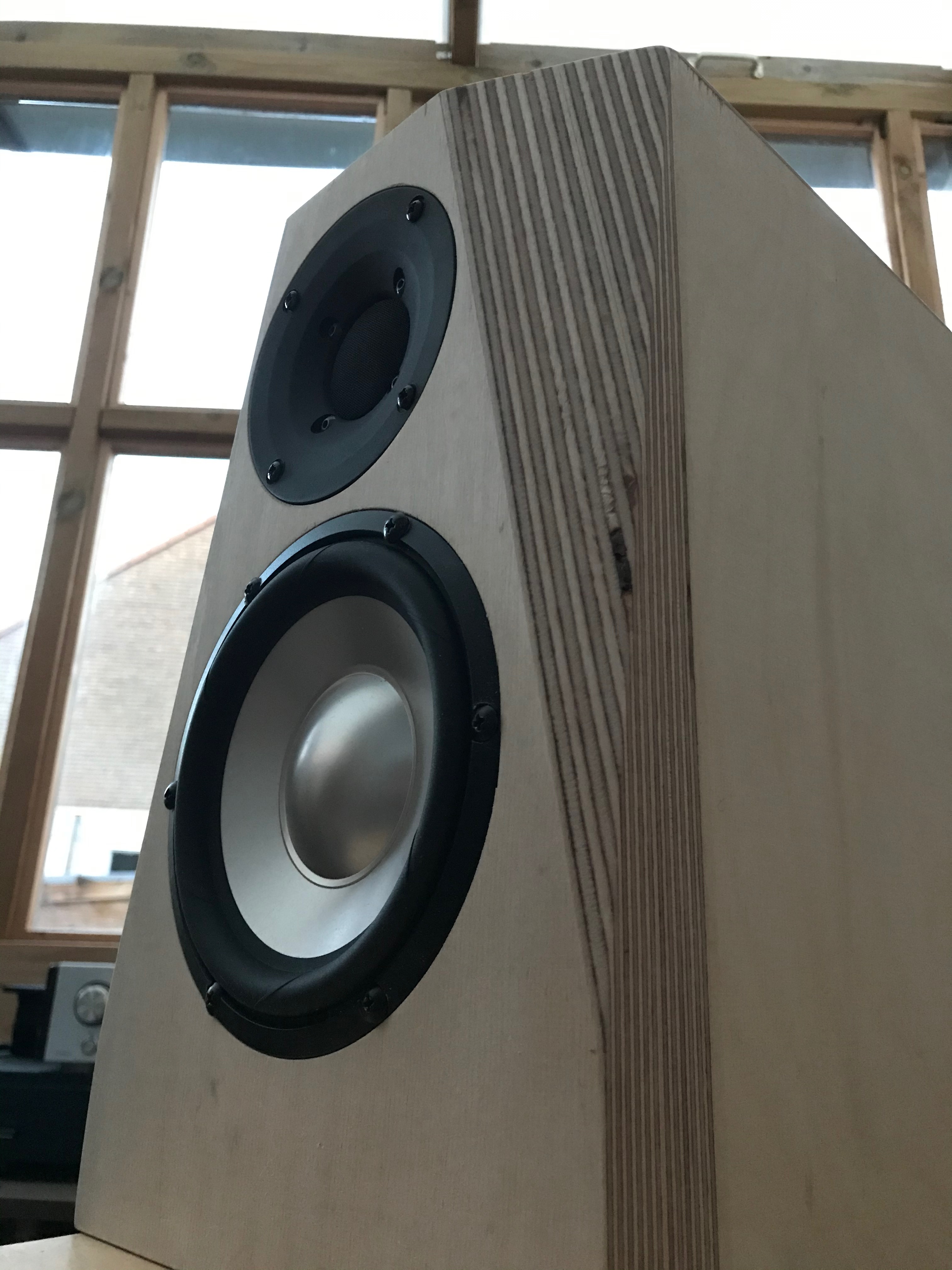

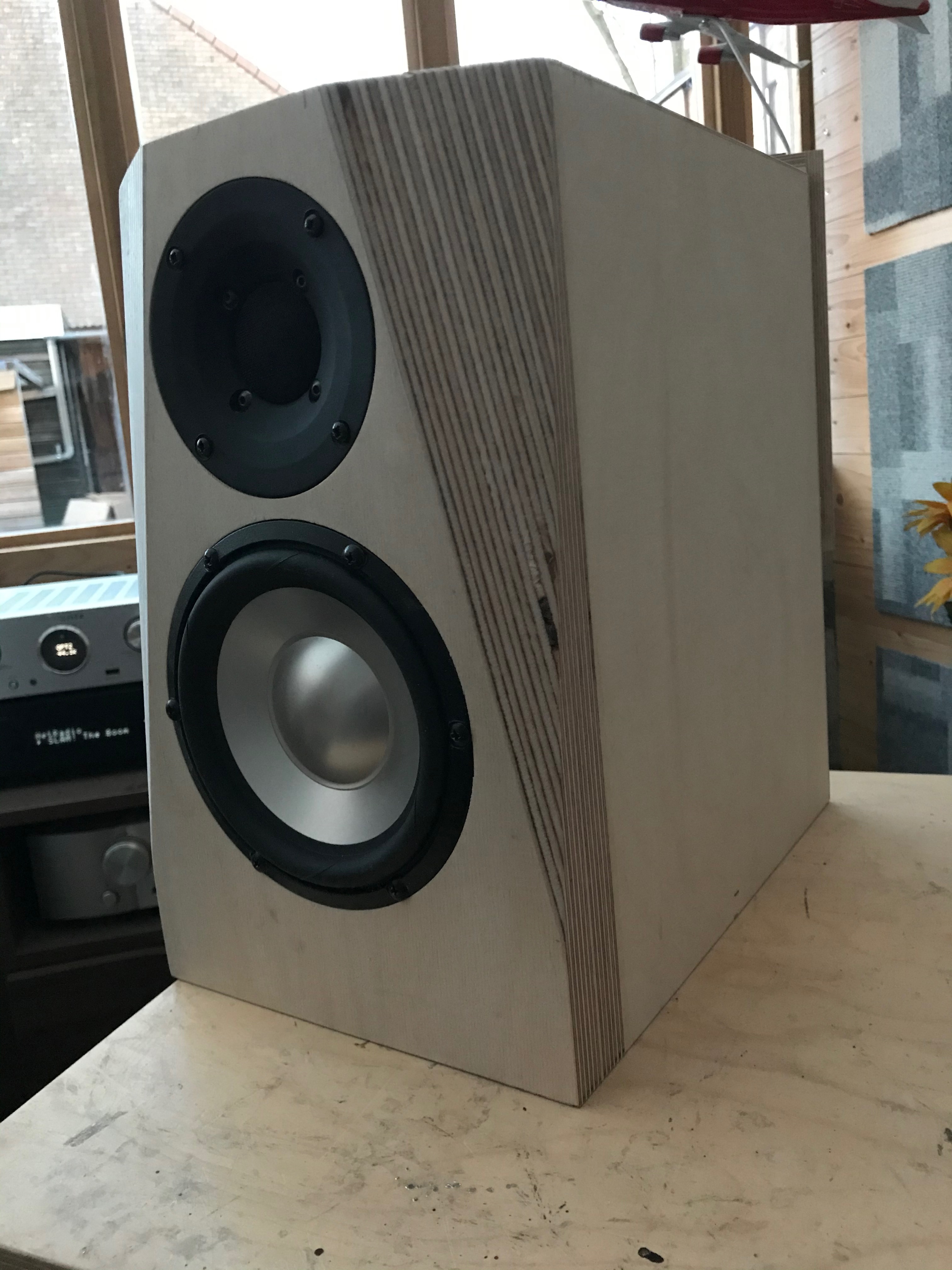

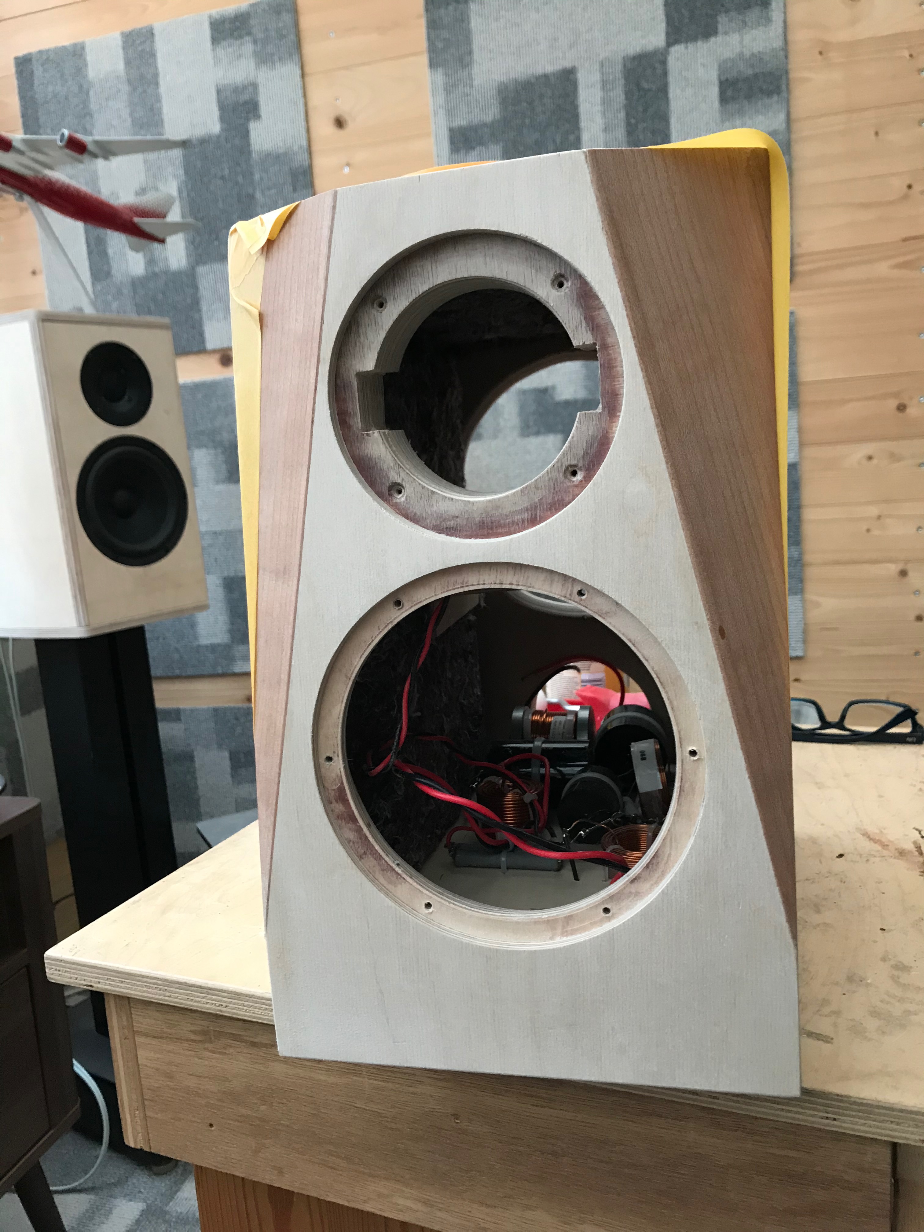

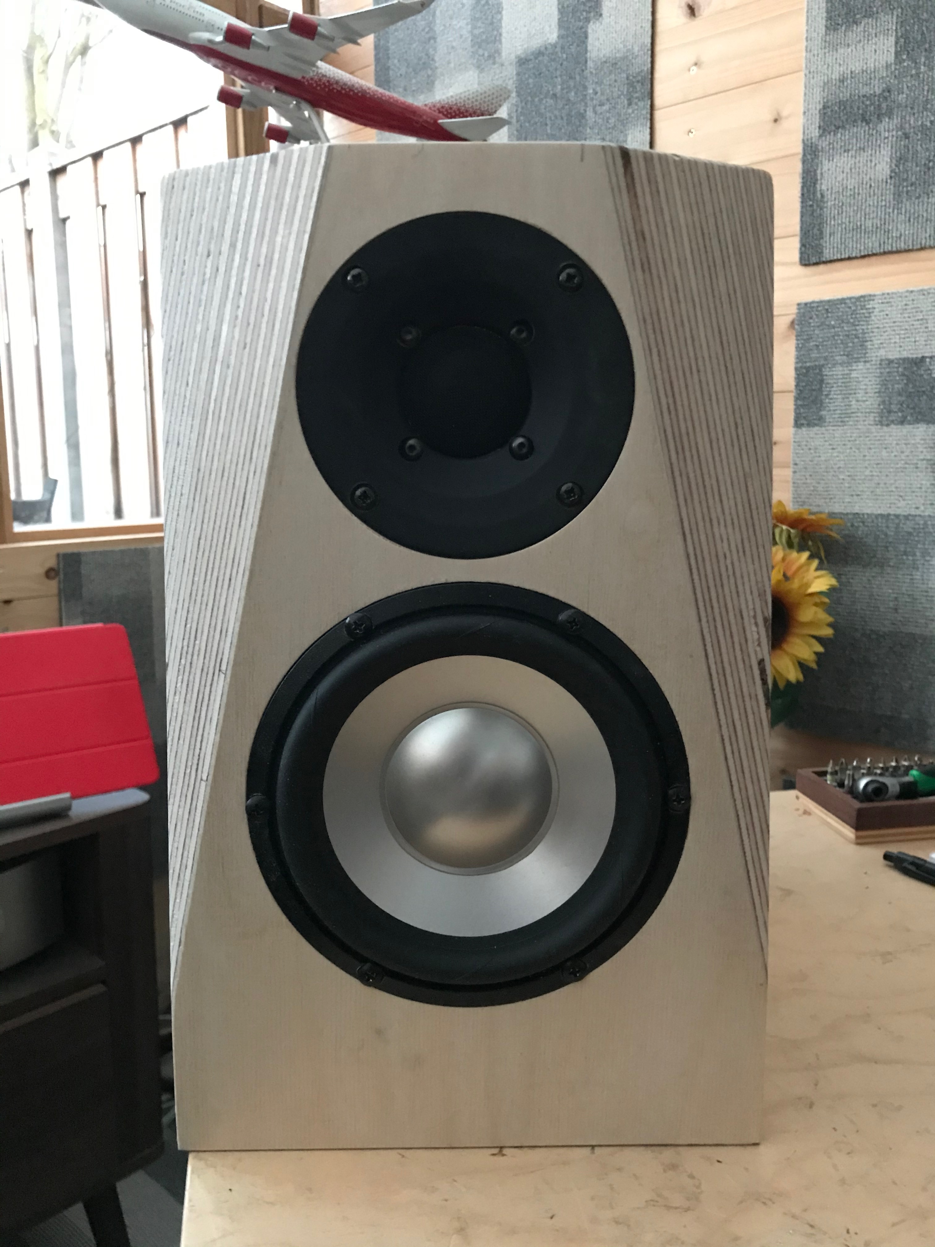

Toch even wat gefreesd en afgezaagd en veel geschaafd.
Dan natuurlijk even passen om te kijken hoe het eruit ziet

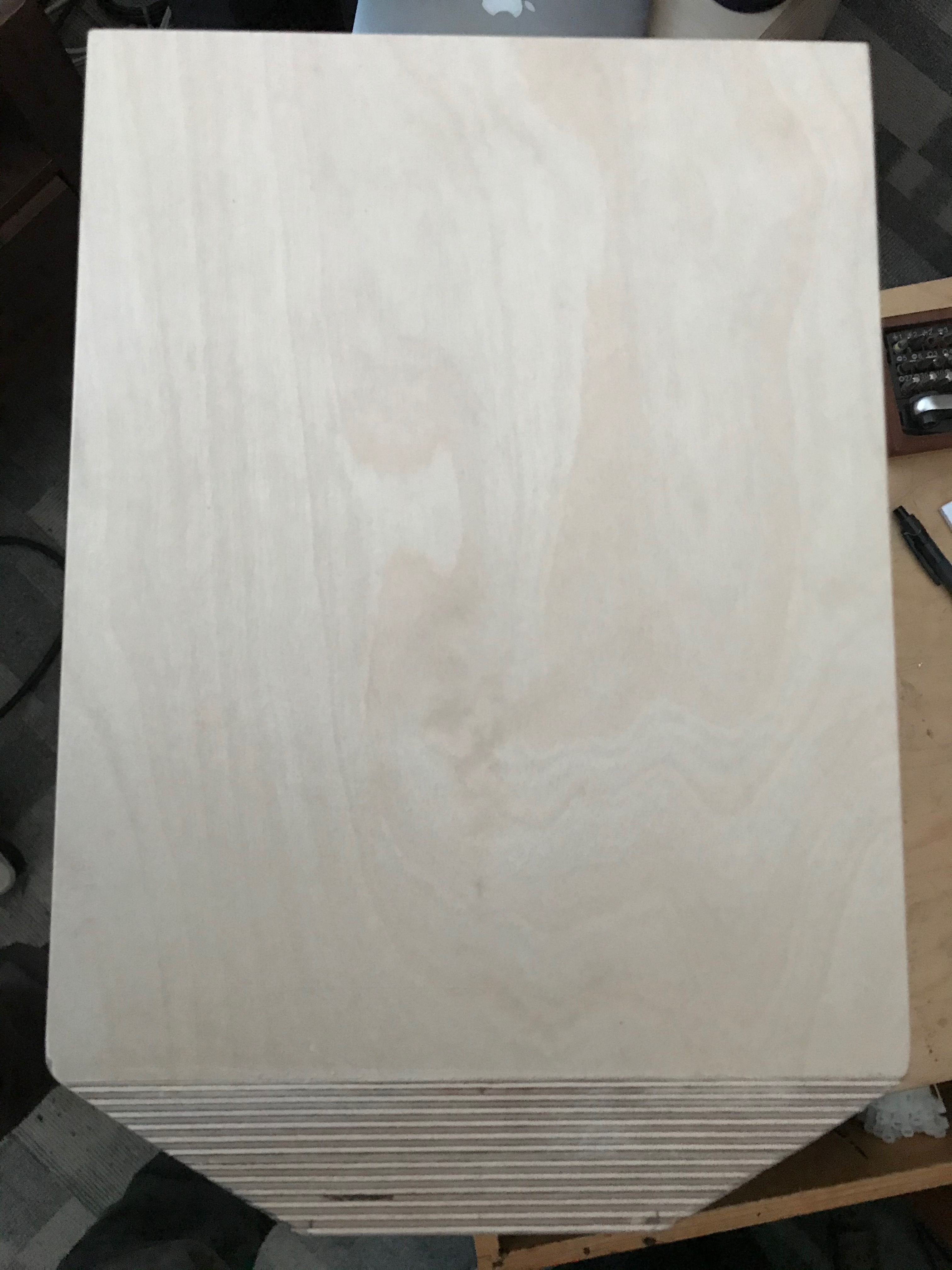

Achterkant
Voorkant...hmm...mooi :sure: ja zeker
Vlak naast de tweeter....1-2mm over
36 mm baffle
Een stevig en redelijk zwaar kastje geworden en dat was ook de bedoeling.

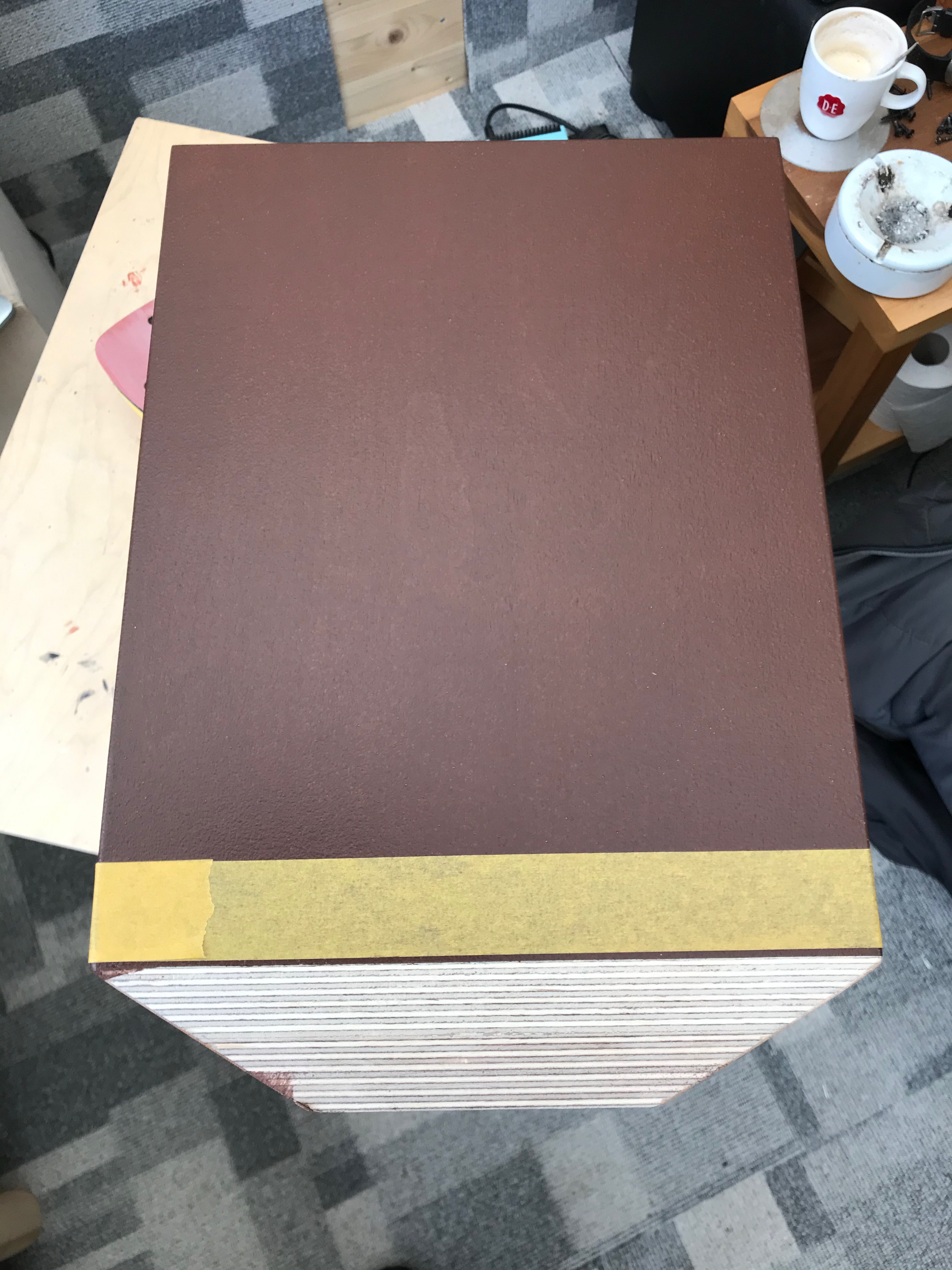

Project afronden....dagje beitsen dus.

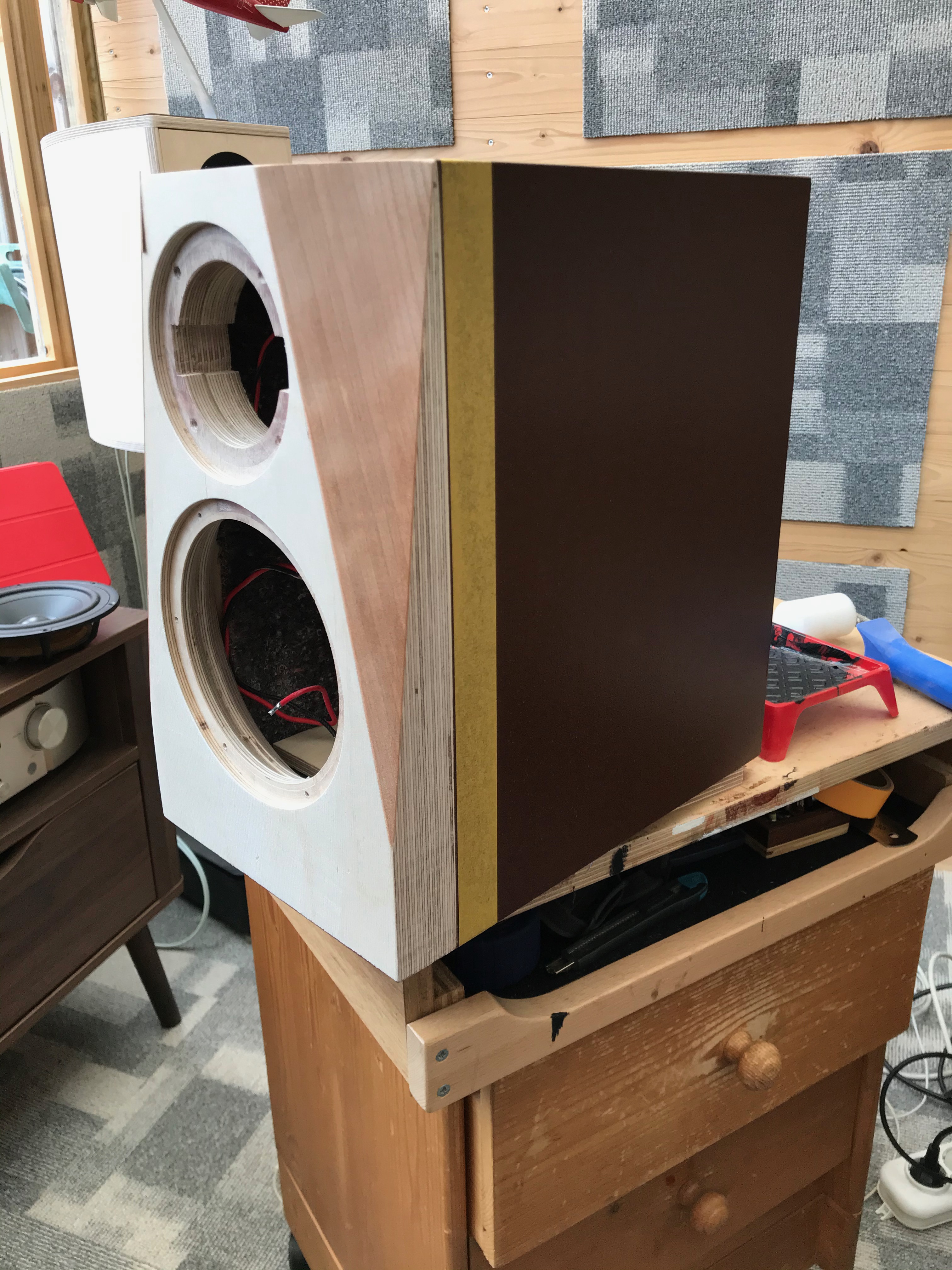

Maar eerst de schuine kanten voorzien van fineer...scheelt een hoop schuren en plamuren.

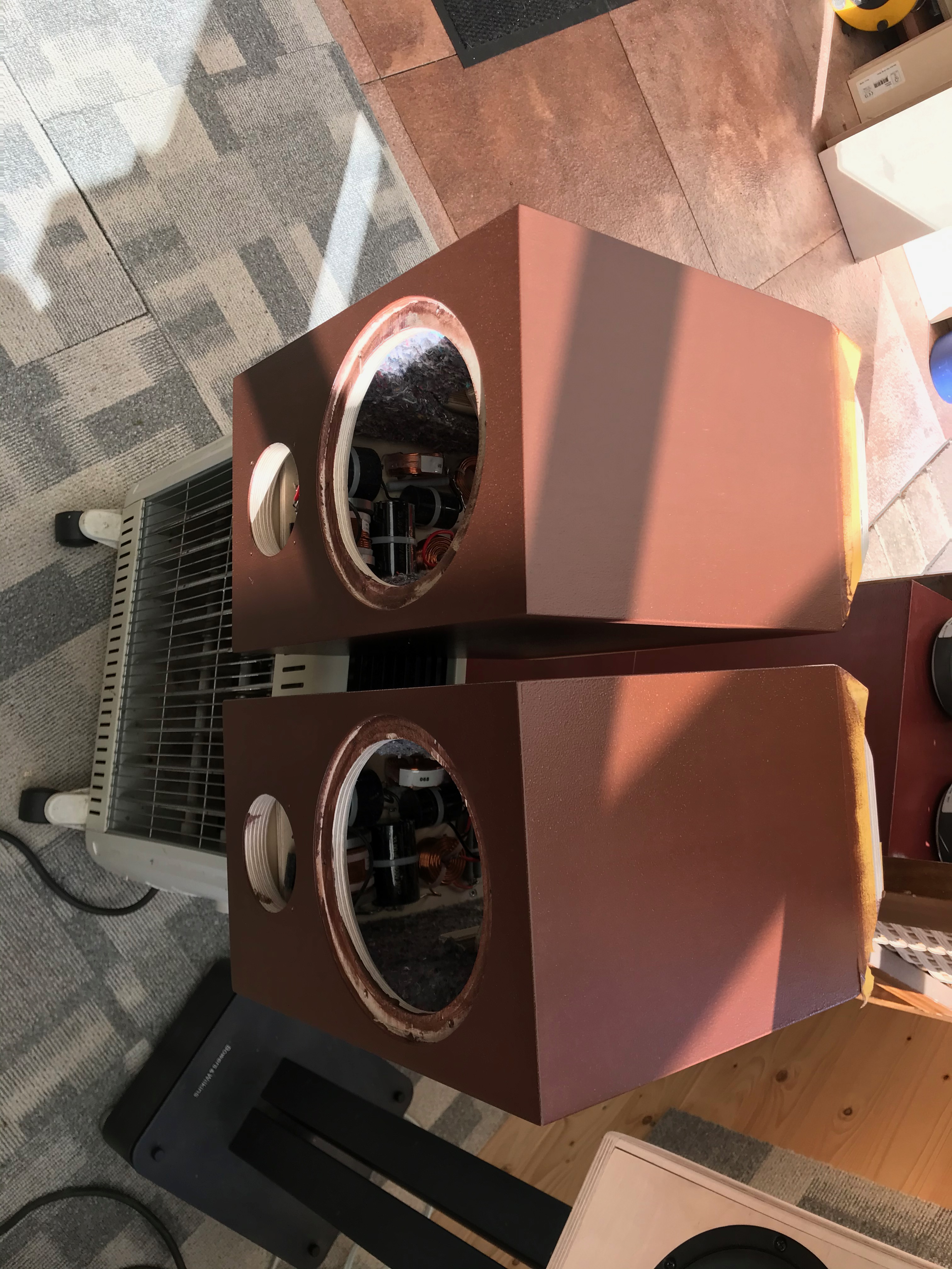

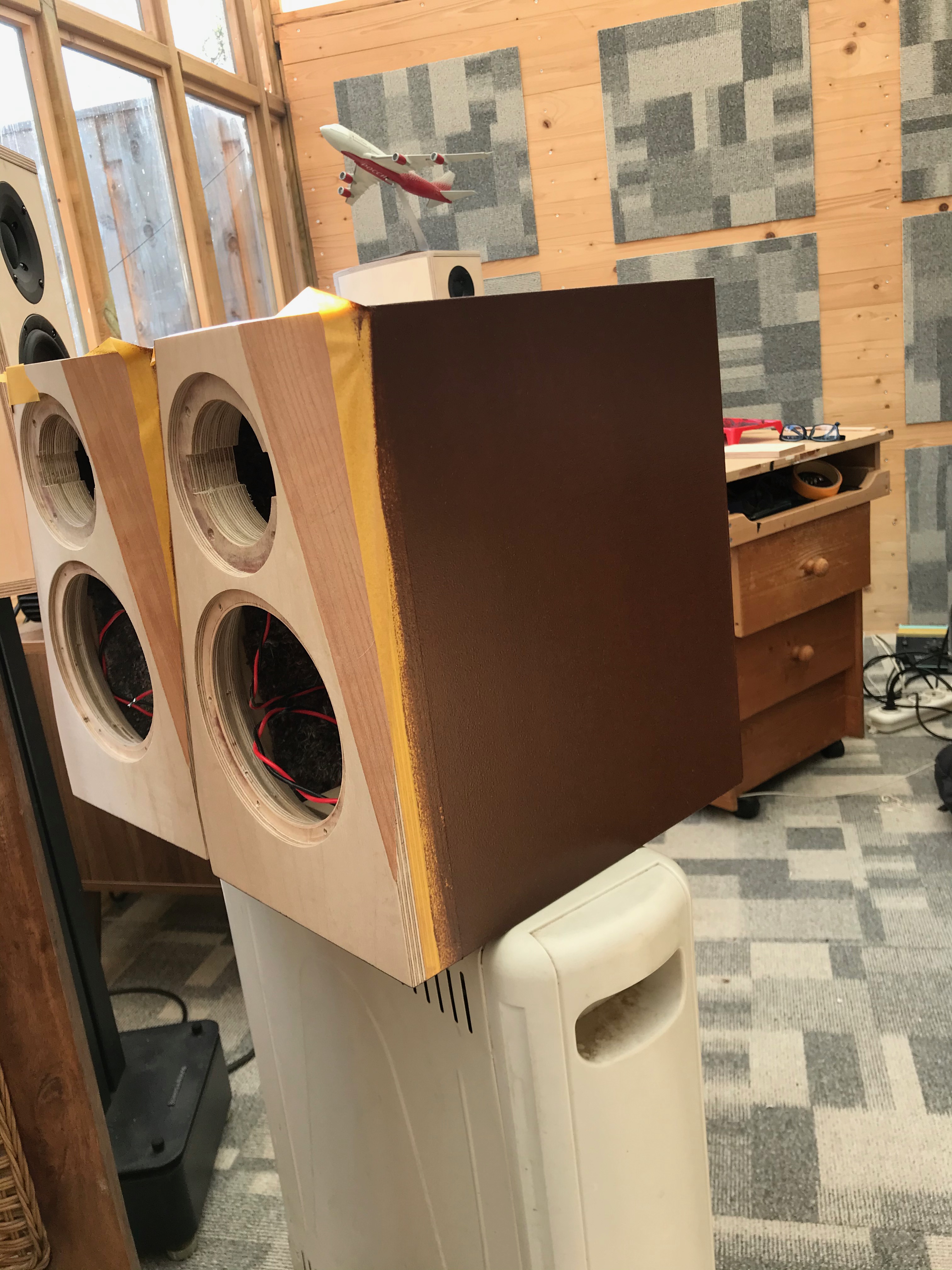

eerste laag kersenbeits
2e laag kersenbeits

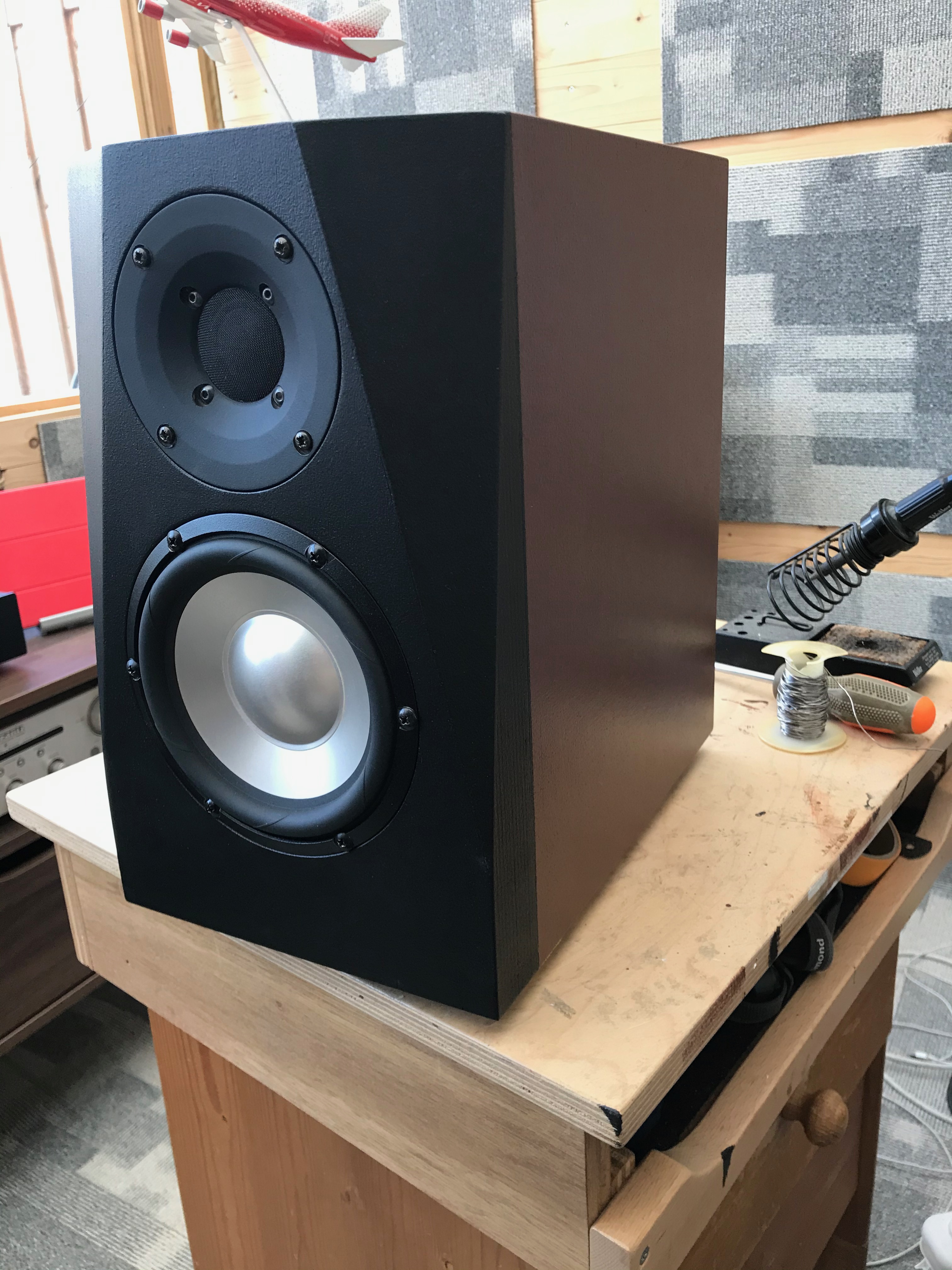

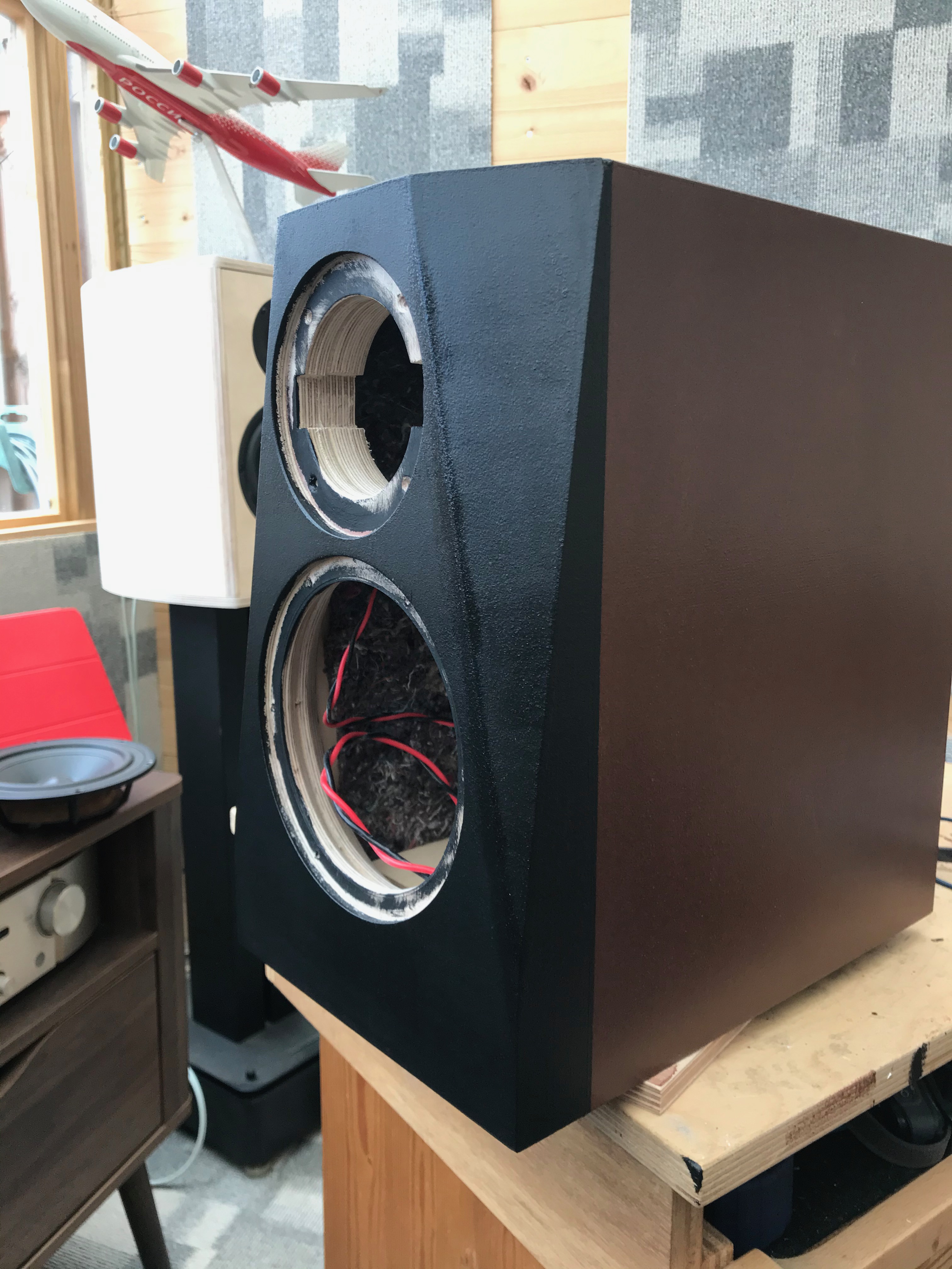

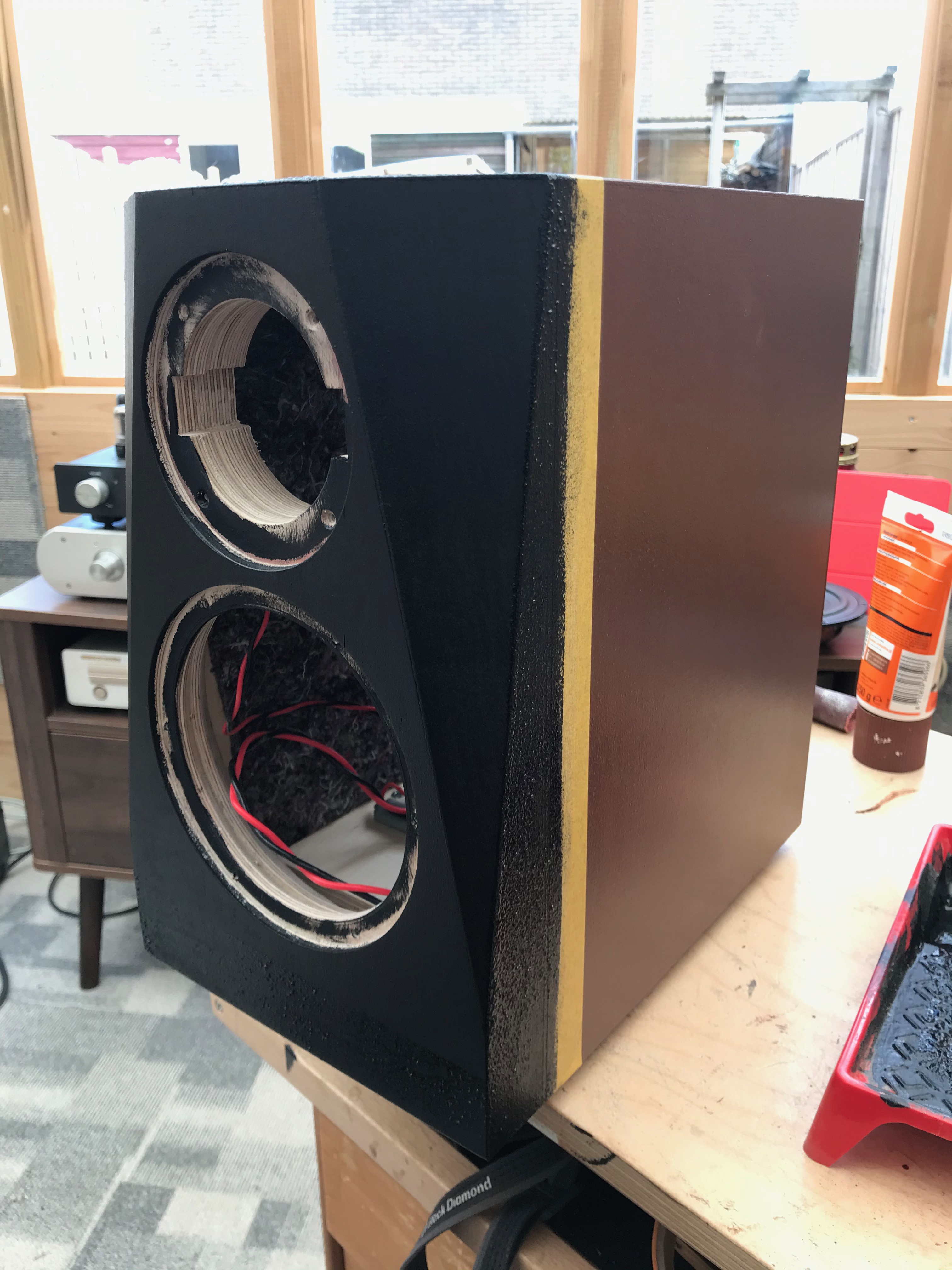

3 lagen mat zwart
tonvandeacker
Berichten: 867
Locatie: Almere
Re: Koningsdagcampeerprojectje
Bericht door tonvandeacker »

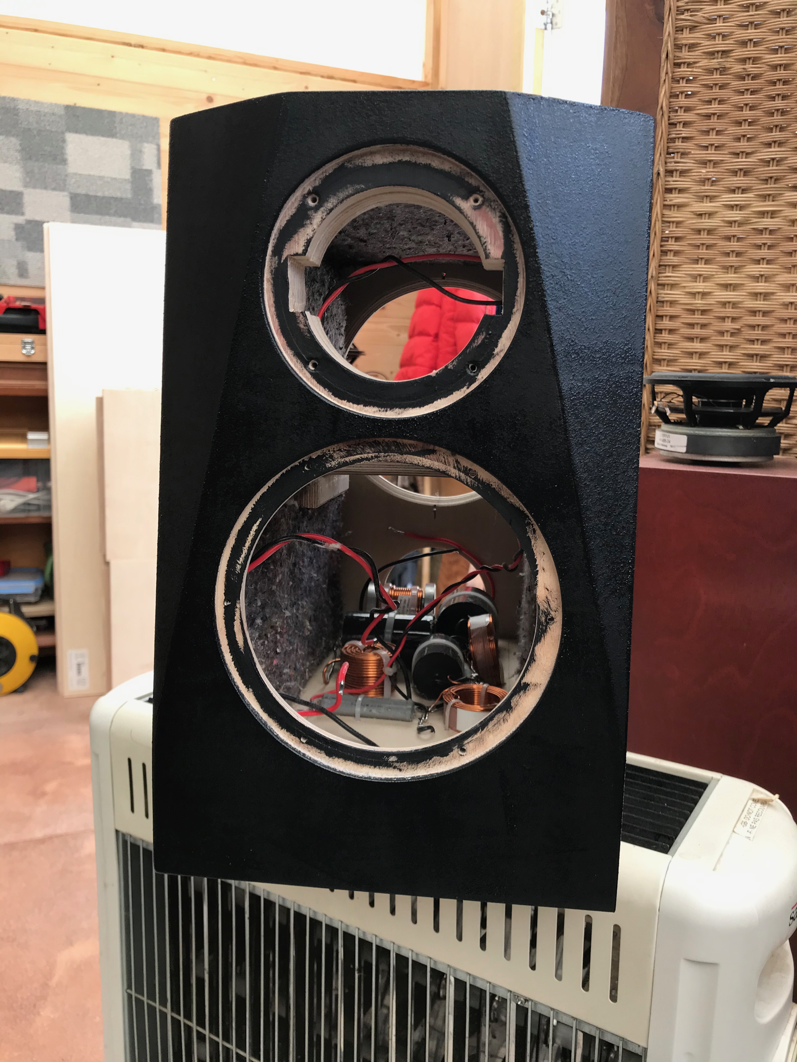

Alles inbouwen en dan is het gereed.

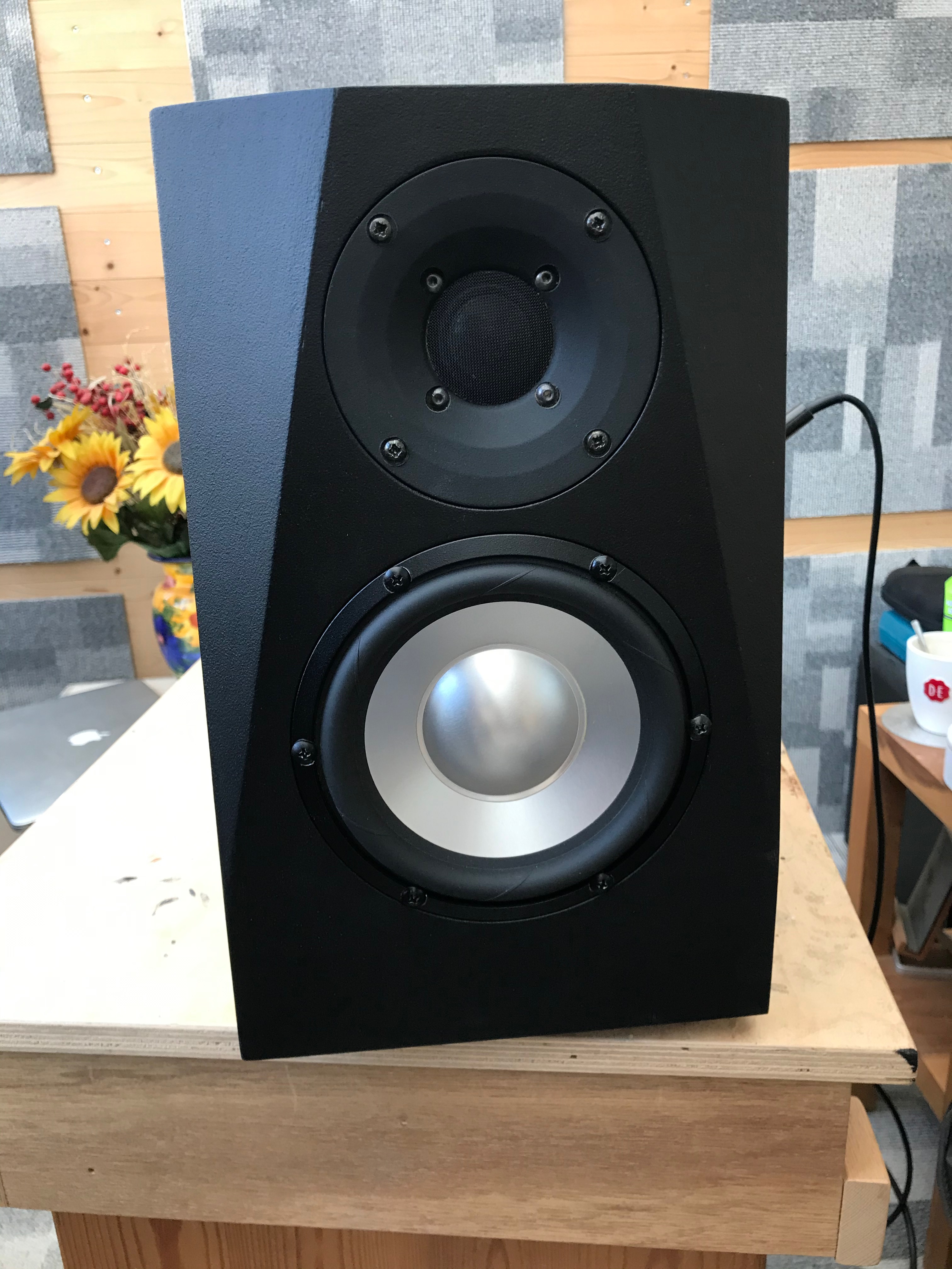

Jemig, ik log een week niet in en er wordt een luidspreker vanaf de grond opgebouwd tot een werkend exemplaar inclusief afwerking.

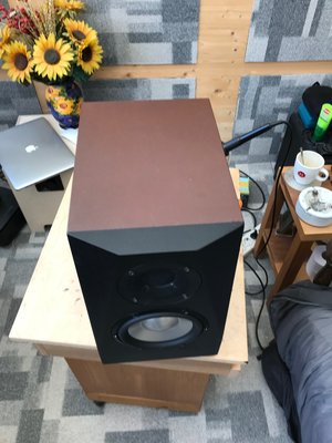

Ik zie op een van de foto's een boxje met DXT-tweeter maar zonder afschuining. Klinken die daardoor anders, vraag ik mij af.
