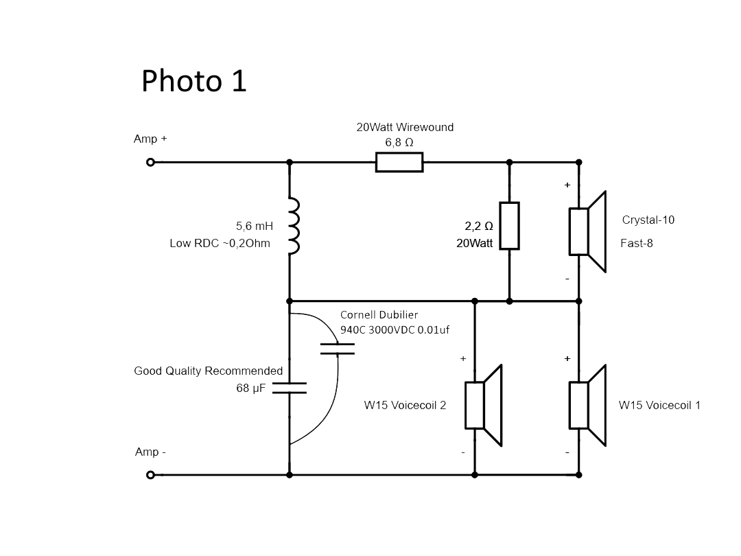

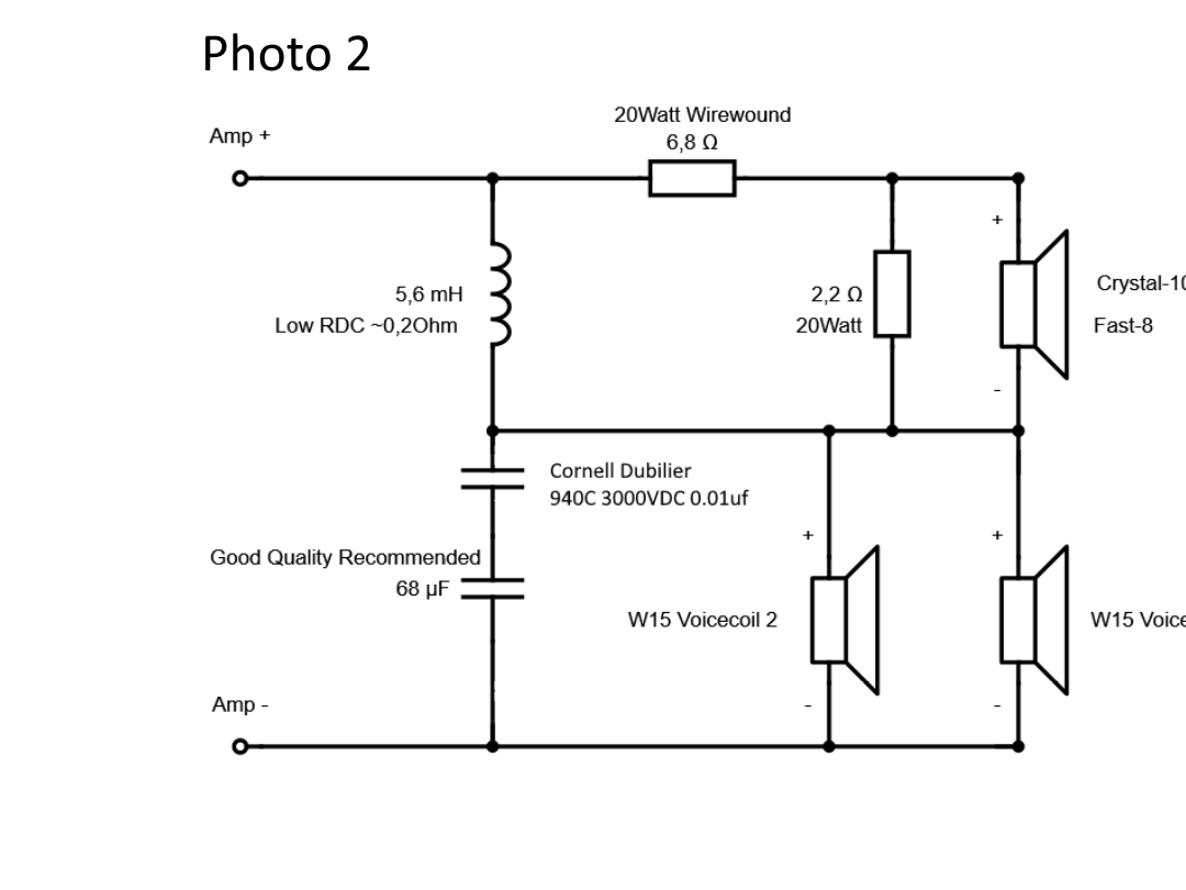

Hallo lieve mensen! Ik heb een beginnersvraag !! wat is correct om de bypass-kap op te nemen ?? foto 1 of foto 2? met dank!!
Re: de "Liionidas" open baffle.
Bypass cap of parallel condensator.
Foto twee is een serie condensator.
Re: the "Liionidas" open baffle.
bypass betekent voor mij, om de regel over te slaan. dus ... het is parallel aan dezelfde lijn. gracias amigo's !!

lost in translation.....hank73 schreef:![]()
maar gelukkig hebben we de foto's nog
Toch zit er wel wat in. 'Bypass' kun je ook interpreteren als 'uitsluiten'. Maar dat is hier niet het geval, je voegt een extra cap toe. Deze komt niet in de plaats van de 1e cap, maar als toevoeging. Dus we kunnen het in plaats van een bypass-cap beter een add-on cap noemen of zo.Henkjan schreef:lost in translation.....hank73 schreef:![]()
De signalen die op weerstand stuiten in het ene deel van het filter passeren via de extra cap...
0.01 vind ik ook wel heel erg klein, zou eerder aan het 10-voudige denken. En dan nog.
Gek genoeg is zo’n bypass cap hoorbaar met een positief effect. Net als dat verzilverd koper anders klinkt dan blank koper, meer informatie in het hoog. Ondanks dat er binnen het frequentie bereik tot 20kHz eigenlijk niks substantieel aan te meten is.
