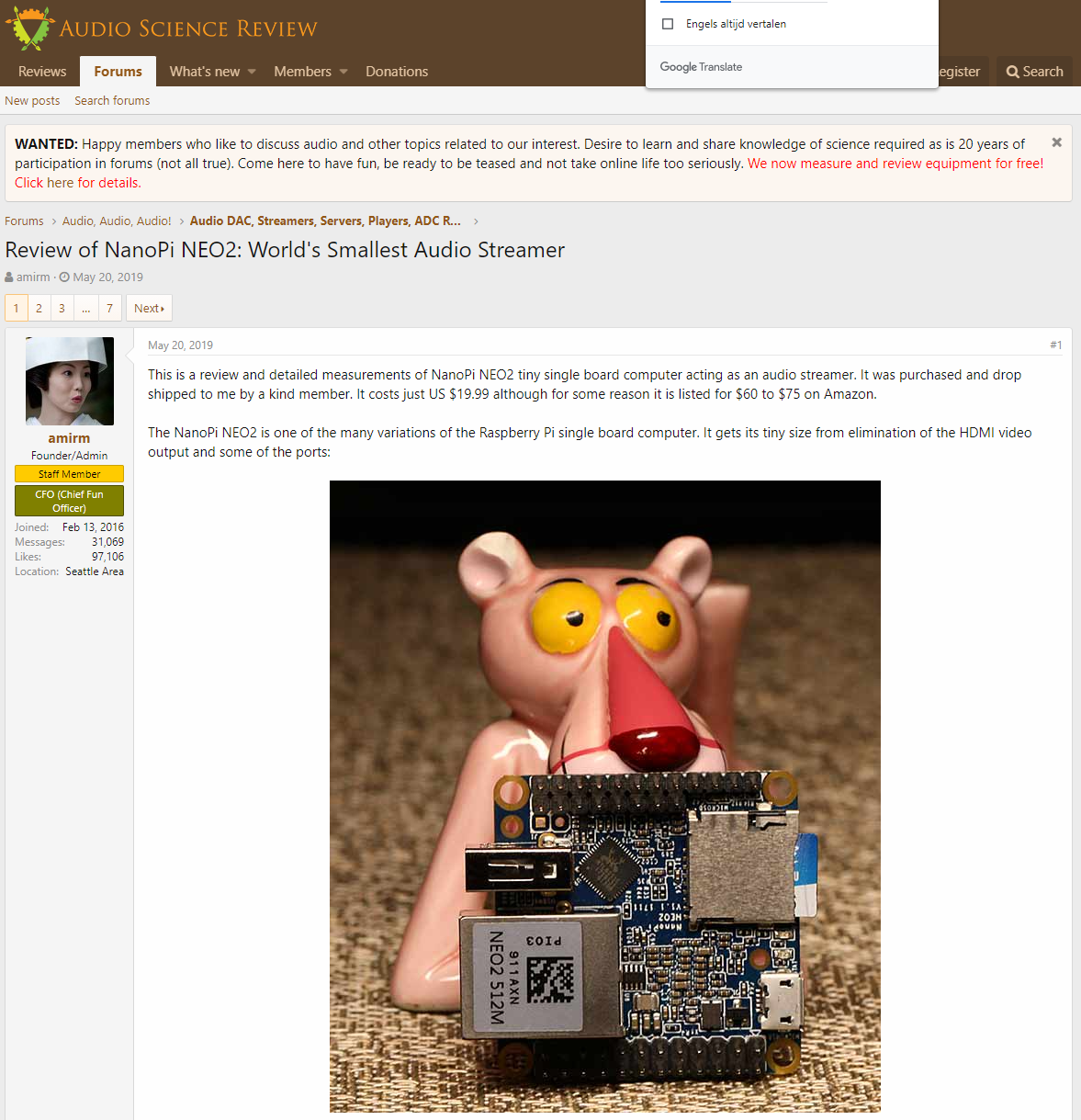

Ook wel weer eens grappig als je ontdekt dat er in de rest van de wereld er ook mensen zijn die op dezelfde ideeën komen, maar er wordt dan ook aan gemeten.
De Neo 2 als enige lijkt het.
https://www.audiosciencereview.com/foru ... amer.7598/
En dat dan ook met wat meer reacties van mensen die niet helemaal gewend zijn aan DIY. :D

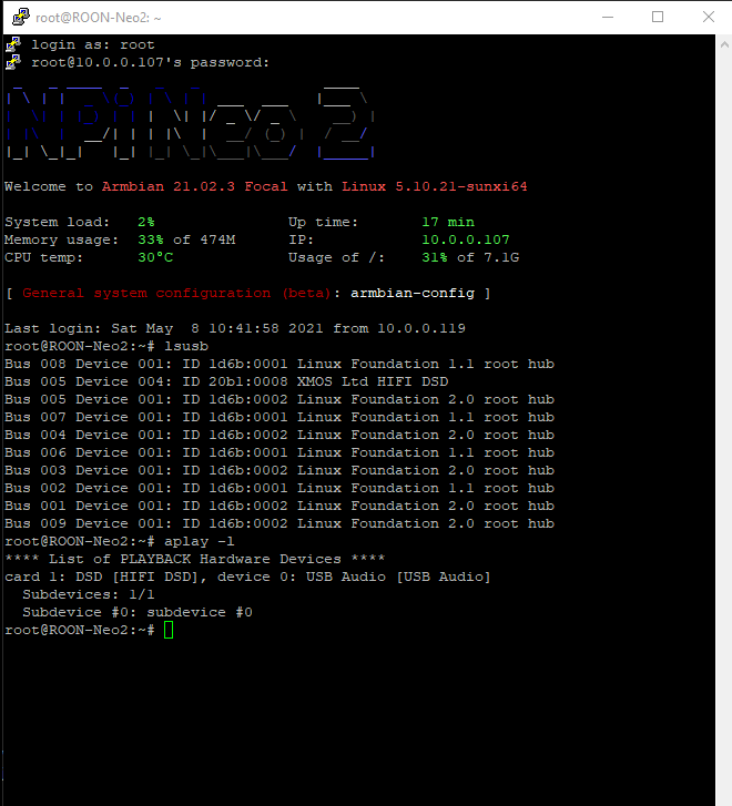

De software van FriendlyELEC NanoPi Neo2 , dus de Ubuntu opzet gaf wat problemen, kwam niet meer lekker met update beleid, en dan heb je het niet naar je zin, tenminste ik niet.
Nu een nieuwe opzet gemaakt met Armbian, die dan wat meer en actiever wordt ondersteund.
https://docs.armbian.com/User-Guide_Getting-Started/
Maar dan nog moet je opletten, ik ging kijken of het verder goed werkte, en zag geen USB card, zoeken op de site van Armbian, geen duidingen dat dat niet zou werken.
En dan ga je verschrikkelijk op je bakkes, want dan blijkt dat er naast de kabel van de USB er nog een kabel, minder in het zicht ligt, en daar hangt een HD aan onder de plank. :think:
Maar voor je dat dan weer door hebt,.................. ben een paar kopjes koffie verder. :relax:
Alles loopt snel en vlot, de opzet met LMS en ROON gaat prima, en met de armbian-config kun je de boel ook goed op orde houden, tot de naam die je ziet op je router, en ook dan makkelijker de bijbehorende informatie als IP nummer e.d.
De ROON-Neo2 is dan met beide wat afwijkende goedkope USB interfaces makkelijk aan de praat te krijgen.
Ik denk dat NEO 2 plus in de Soekris dit ook gaat krijgen, en eens stoeien met de losse en naar het eMMC kopiëren.

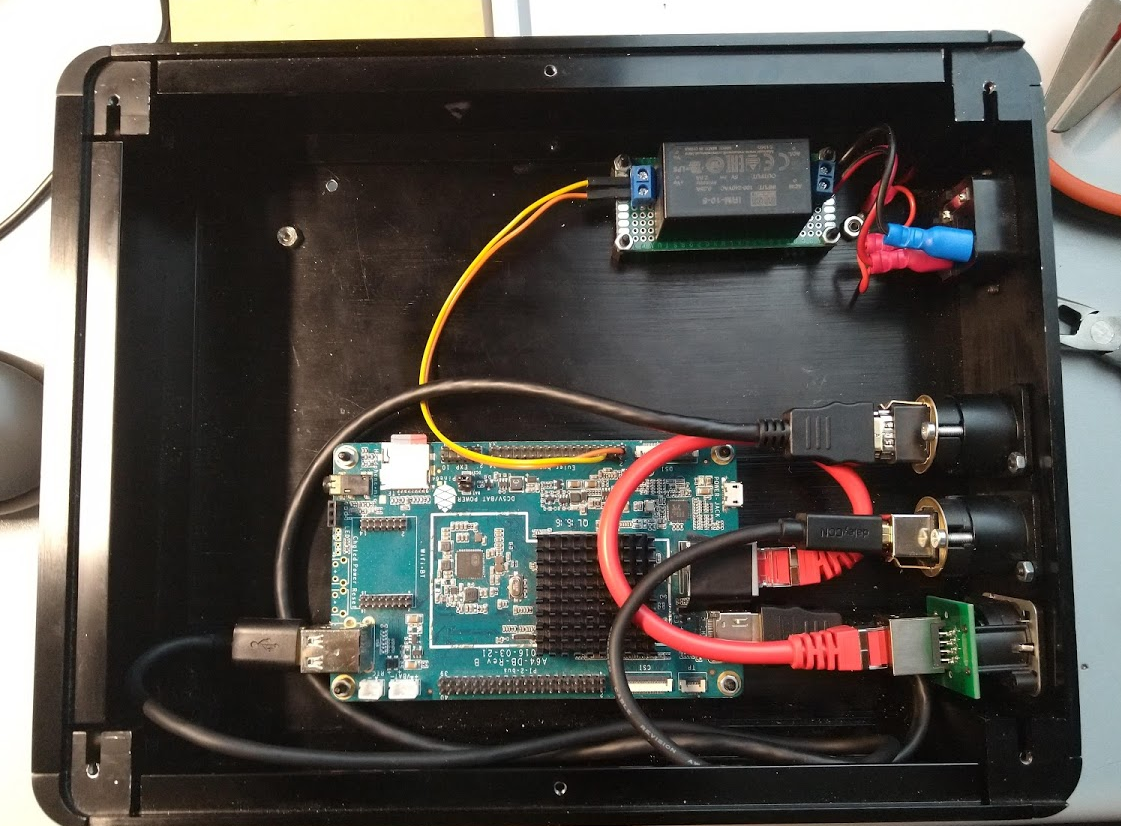

Dit maar weer eens ingebouwd in een kastje, en kunnen we eens verder stoeien.
Op de USB uitgang dan de optie maken naar omzetter naar SPDIF, en nu dit met een iets zwaardere voeding van 3 A. (Meanwell).
Ik kan ook nog wel Video uit, maar dat kabeltje is niet zo kort.

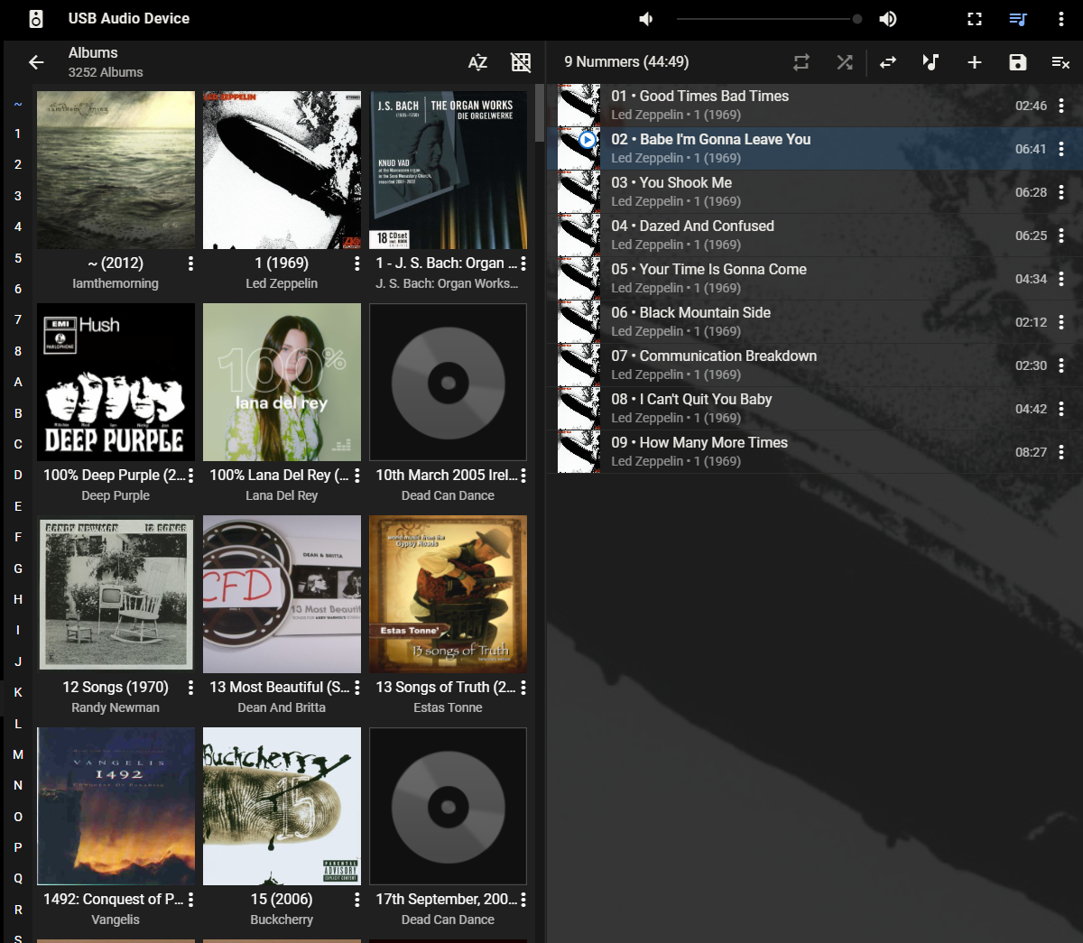

Dit draait nu op Debian 11 (Linux) en de ROON en LMS software draait dan hier op, en kan dan de USB interface aansturen.
Na wat zoeken dan toch wel de Webmin onderhoud software er op gezet, hij liet de LMS aansturing niet zien in de interface van Squeezebox.
In Roon wel zichtbaar en speelt makkelijk.
