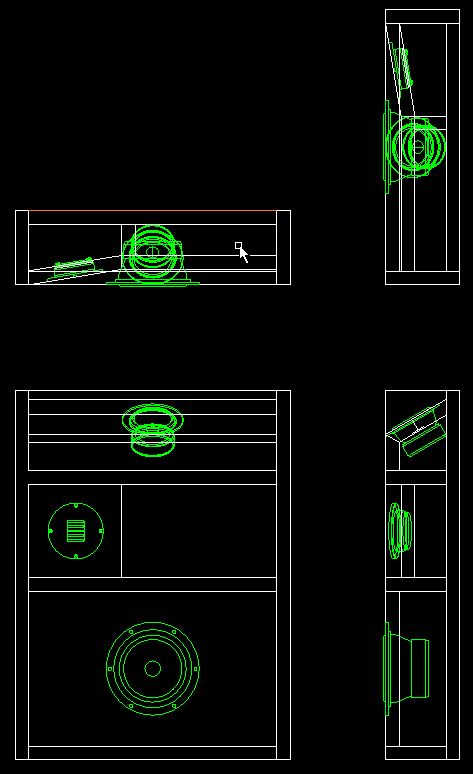

Hieronder een beetje wat ik in mijn hoofd had als concept.
Daarbij heb ik nog niet laten lijden door enige berekening omtrent volume, gesloten of gepoort, driver keuze (alhoewel ik natuurlijk drivers heb gepakt om de tekening mee te maken, filter ontwerp etc.
Het idee is hierbij ook dat de tweeter iets naar binnen gedraaid om beter richting de zitpositie te richten.
De speaker zelf moet immers vlak tegen de muur hangen.
De Atmos speaker zijn schuin naar voren gericht om zo via reflectie net voor de luister positie uit te komen.

Berichten: 20404
Re: Eerste keer, platte muurspeaker
Leuk opzetje wel :-k
