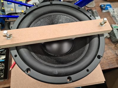

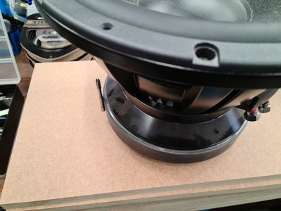

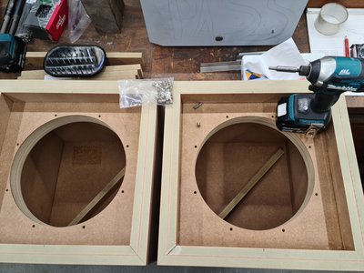

Zo best wat gedaan vandaag;
Tapje m6 kwijt, moest ff zoeken voordat ik door had dat je geen staal te dicht bij een sdx12 moet leggen :lol:
Tilhulp voor het in de behuizing plaatsen en weer verwijderen van de driver...nodig!
Overal m5 rampa's via de achterkant in gesmurfd, mochten ze vast zitten bij het eruit halen dan draaien ze zich gewoon vaster...

Frontjes ook gelijk maar op maat gemaakt en voorzien van nippies, hopen dat ze het houden anders schroef ik ze nog vast O:)
Alle gaatjes zitten goed :rock:
Ik moet alleen nog om lange zwarte boutjes
Deze pakt net 2 gangen draad :-k

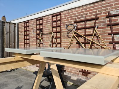

Voetplaatjes in 2e laag grond.
Langzaam maar zeker komen we er wel :sure:
Berichten: 8111
Re: Kleine subjes bouwen (2xSDX12)
Mooie dag om buiten aan de gang te gaan.
Is dat gespoten of met een rollertje?
Berichten: 20400
Roller :sure:
Berichten: 8111
Dat is best strak geworden.
Berichten: 20400
Ja dit is 2e laag grond nog maar hoor :shock:
Tussen 1e en 2e laag ff opgeschuurd met p180.
tonvandeacker
Berichten: 867
Locatie: Almere
Bericht door tonvandeacker »
Dat ziet er strak uit en met dit weer droogt het lekker snel.
Goed bezig.

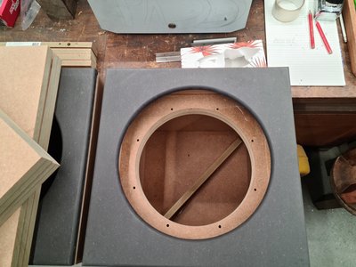

2x PWR ICE 250
Ziet er prefect uit Joram O:)
Berichten: 20400
Er moet nog een MFB lus in gemeubeld worden Bert, dan issie echt af O:)

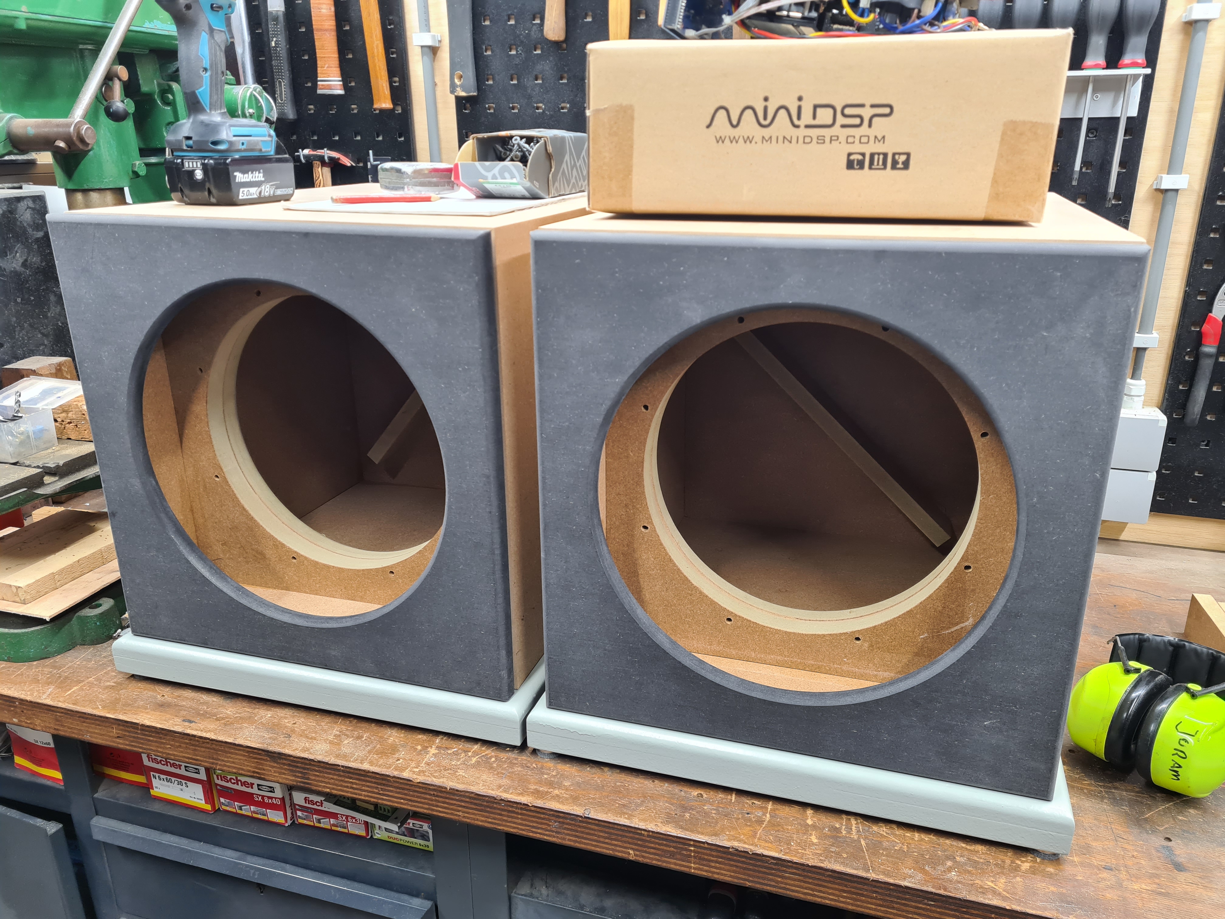

Berichten: 20400
Eerst nog maar eens het houtwerk afmaken;
Opening voor de versterker zit er ook al in, moet er nog demping in en wat voor? BAF? Schaap?
