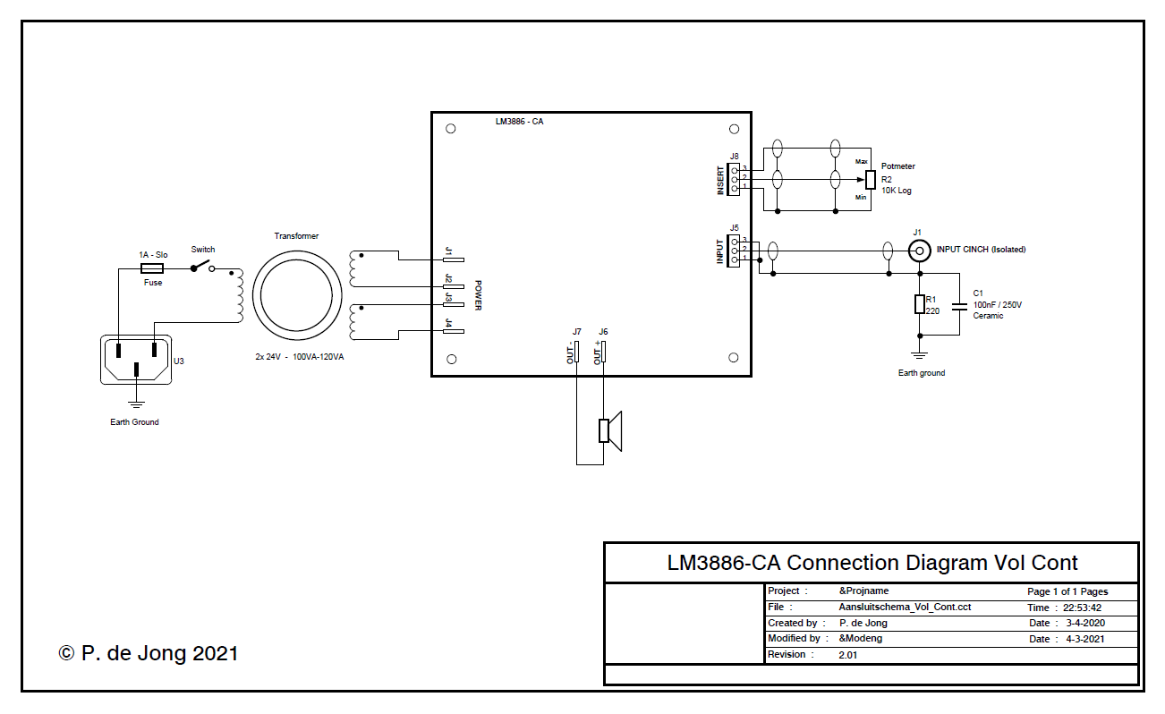

De aansluitschema's:
Gebalanceerd
Ongebalanceerd
Met volume regelaar
De volumeregelaar voor de gebalanceerde versie is identiek aan de ongebalanceerde. Dus die staat er niet apart bij O:)

Welke kabel adviseren jullie dan?
Kan ik dan niet gewoon de kabel aan de print solderen en aan de voorversterkerkant van de kabel een cinch-connector zoals aangegeven.

Zou in jouw geval gewoon de variant met cinch plug nemen. Maar neem dan wel geïsoleerde cinch chassisdelen en aardt de chasssisdelen dan via een weerstand van 220 ohm met parallel een ceramische schijfcondensator. Doe dat dan op de kast bij de de chassisdelen en nergens anders. Ik heb met de eerste versie ook zo zitten en dat gaat prima: Versterker is doodstil. Gebalanceerd kun je altijd nog overwegen mocht je last van brom hebben. Dat is ook meer iets wat bij lange kabels (een paar meter) het geval zou kunnen zijn.
Aansluitschema_Balanced.PNGGebalanceerd
Aansluitschema_Cinch.PNGOngebalanceerd
Aansluitschema_Vol_Cnt.PNGMet volume regelaar
Is er nog een reden waarom je niet voor de exacte aes48 implementatie kiest bij de gebalanceerde versie?
Berichten: 36751
Re: Composiet versterker MK1-V2
AES48 gaat uit van galvanische isolatie middels transformatoren. In de praktijk, en zeker bij consumer spul, is dat veelal niet het geval. En dan begint de totale verwarring.... Je wilt ook geen mantelstromen hebben ten gevolge van ground loops. Op deze manier is het een next best compromis, wat het in de praktijk goed doet zonder veel kabel gepuzzel. Is min of meer vergelijkbaar met het aardschema van de cinch aansluiting. Een goed stuk over de "correcte" kabel vond ik ooit eens hier: https://www.ranecommercial.com/kb_artic ... ticle=2107

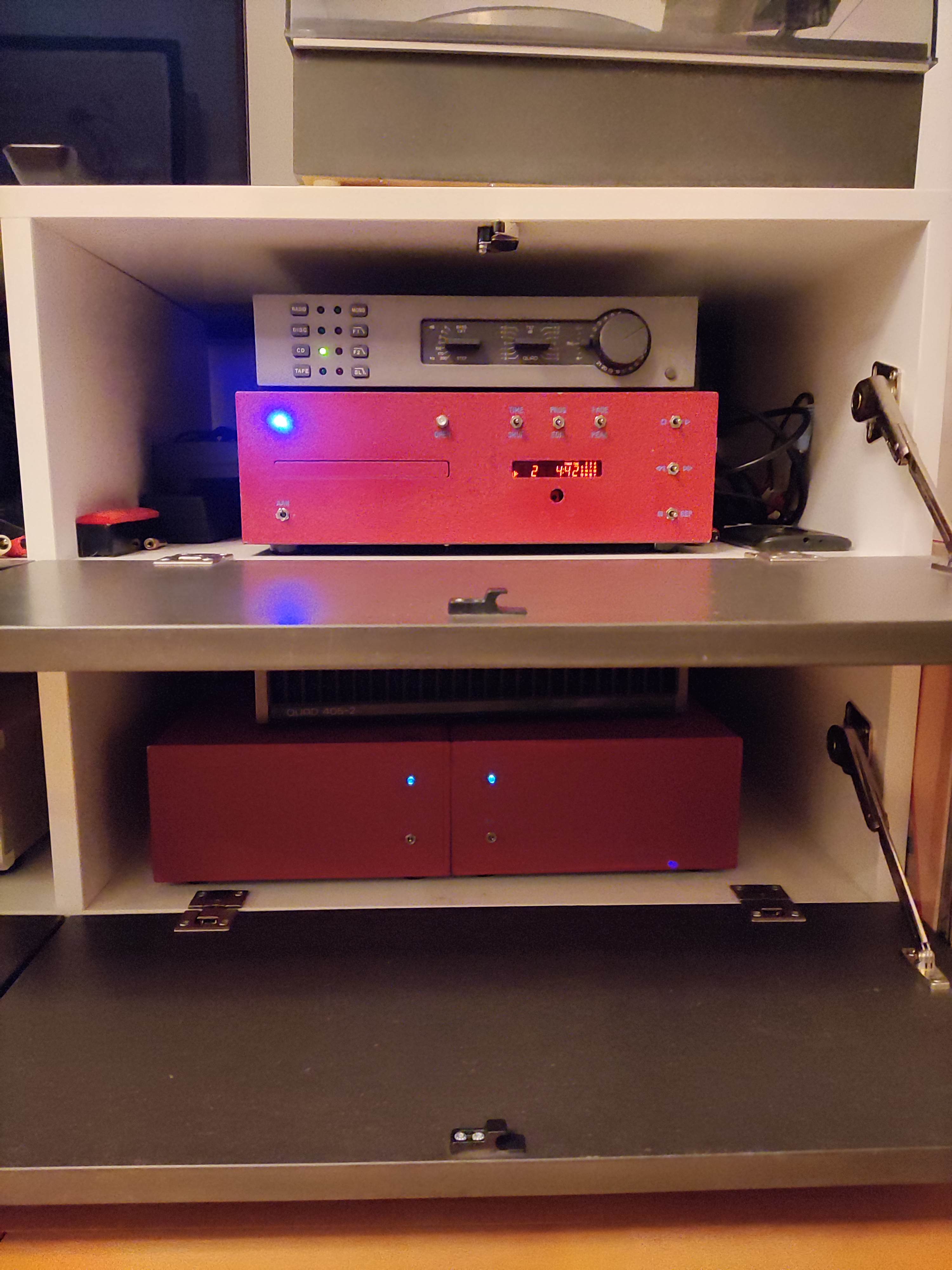

:lol: Het werkt, er klinkt muziek
Eerste noten klinken veel belovend.<br />Iets te laat om nog even lekker hard te luisteren maar dat komt later wel.

Bedankt Peter,
Ik ben er blij mee!
