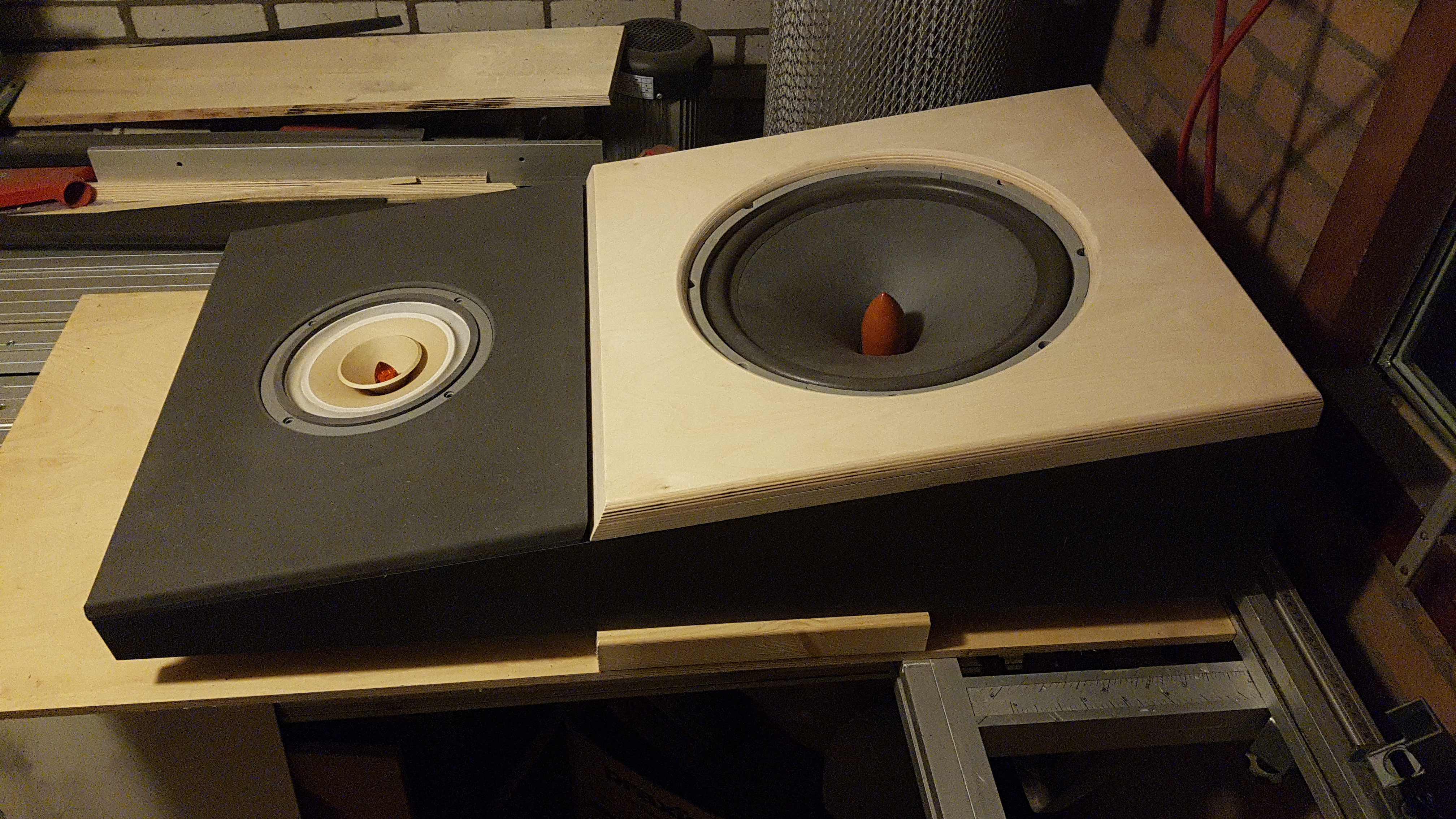

Vandaag 1 zaagsnede gedaan ;-)
No wings, no glorie dus nog even geduld...

Hahaha, ik ga nu weer de garage in, eens kijken hoe ver ik kom....

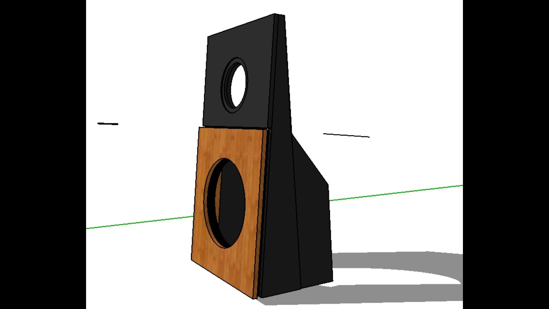

Even een model studie... hoe lijkt dit te gaan worden, hm.... nog niet overtuigd van deze wings/wig-wanden (of wigwammen- tipi's)

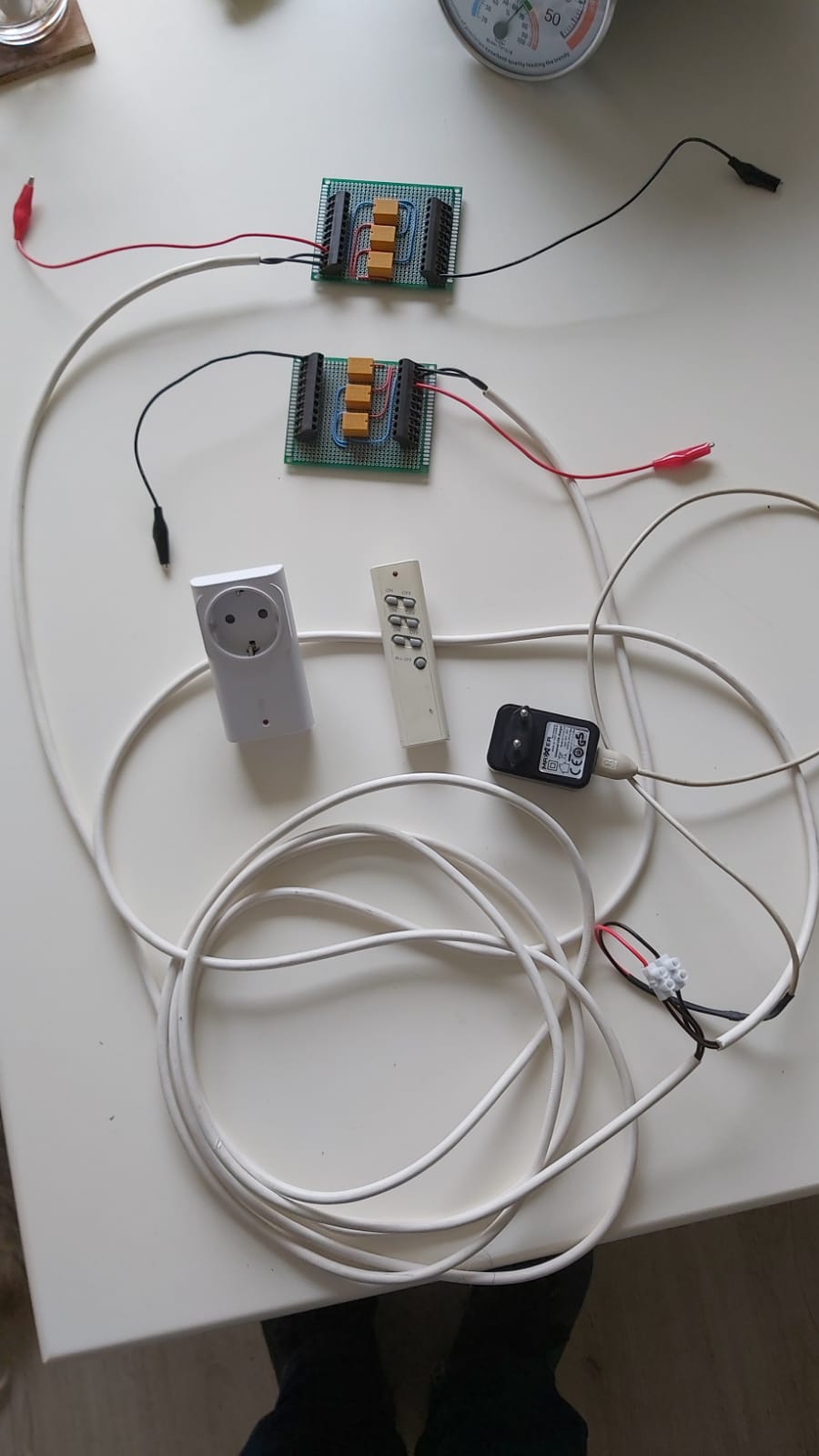

En een speelgoedje om op de luisterplek, de verschillende ingrepen te kunnen bypassen. :mrgreen:
Ziet er keurig uit Wouter!
Ze zijn wel een stuk minder diep dan het Liionidas ontwerp of zie ik dat verkeerd?

Ik zie stekkers en een klik-aan-klik-uit?
Met relais, zodat ik op afstand de notches kan bypassen.
Dan kan ik op de luisterplek heel makkelijk en snel het verschil horen.
Berichten: 20399
Re: De afhaalchinees. (lii audio open baffle)
Ah daarom dus voorzichtig met netspanning en audio signalen dicht bij elkaar - door elkaar - boem - rook - tranen :lol:

Het zal toch best heel even een dikke 50hz toon door de kamer laten galmen? :lol:
Ik vind het er mooi uitzien, het is net of de gehele speaker van hout is, óók de conussen.
Er gaat maar 5 volt naar de relais bordjes.
Had ik over nagedacht. :^o
Berichten: 20399
Top :goedzo:

hardbats schreef:
Op de vorige pagina staat deze tekening ook, er komen wandjes bij, maar ik wilde de 44x44 staanders vervangen en meer symmetrie in het ontwerp.
