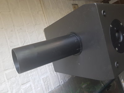

Hallo
Ik heb een paar standaard vida carats.
Daarbij zijn de baspijpen afgezaagd, weer aangeplakt etc.
Ik ga ze vervangen en is er iemand die de juiste lengte weet van die basreflexpijpen?

Dank je Henkjan.
En een plaatje dan :-"

Het bouwpakket van de Vifa Carat was voorzien van een HP 70 poort van Intertechniek die leverbaar was in 145 of 185 mm lengte. De 185 mm is technische de beste afstemming met het diepst doorlopende laag, de 145 mm lengte geeft een beetje bass boost en klinkt voor de meeste luisteraars aantrekkelijker.
Overigens is de kans groot dat de gebruikte woofers (17WP200 (of P17WH00-08)) door ouderdom een stugge of harde rolrand hebben waardoor van een kloppende afstemming überhaupt geen sprake meer is. Vervangen van de rolrand kan maar is lastig omdat de conus van polypropeen is en dat is (bijna) niet te lijmen.

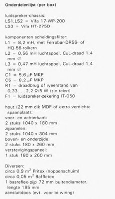

SARK
Berichten: 7728
Re: Basreflex vraag mbt Vifa Carat
Bericht door SARK »
De onderdelenlijst uit de "Elektuur Special - HiFi-Luidsprekers 6 (1992)"

Bedankt voor alle reacties.
:proost:
Ik heb de baspijpen nu op 14.5 cm.
Met 18.5 ervaar ik een dip in het basverloop. Zal wel aan de woonkamer liggen, maar met 14.5 dalen de lage tonen gehoormatig netjes.
