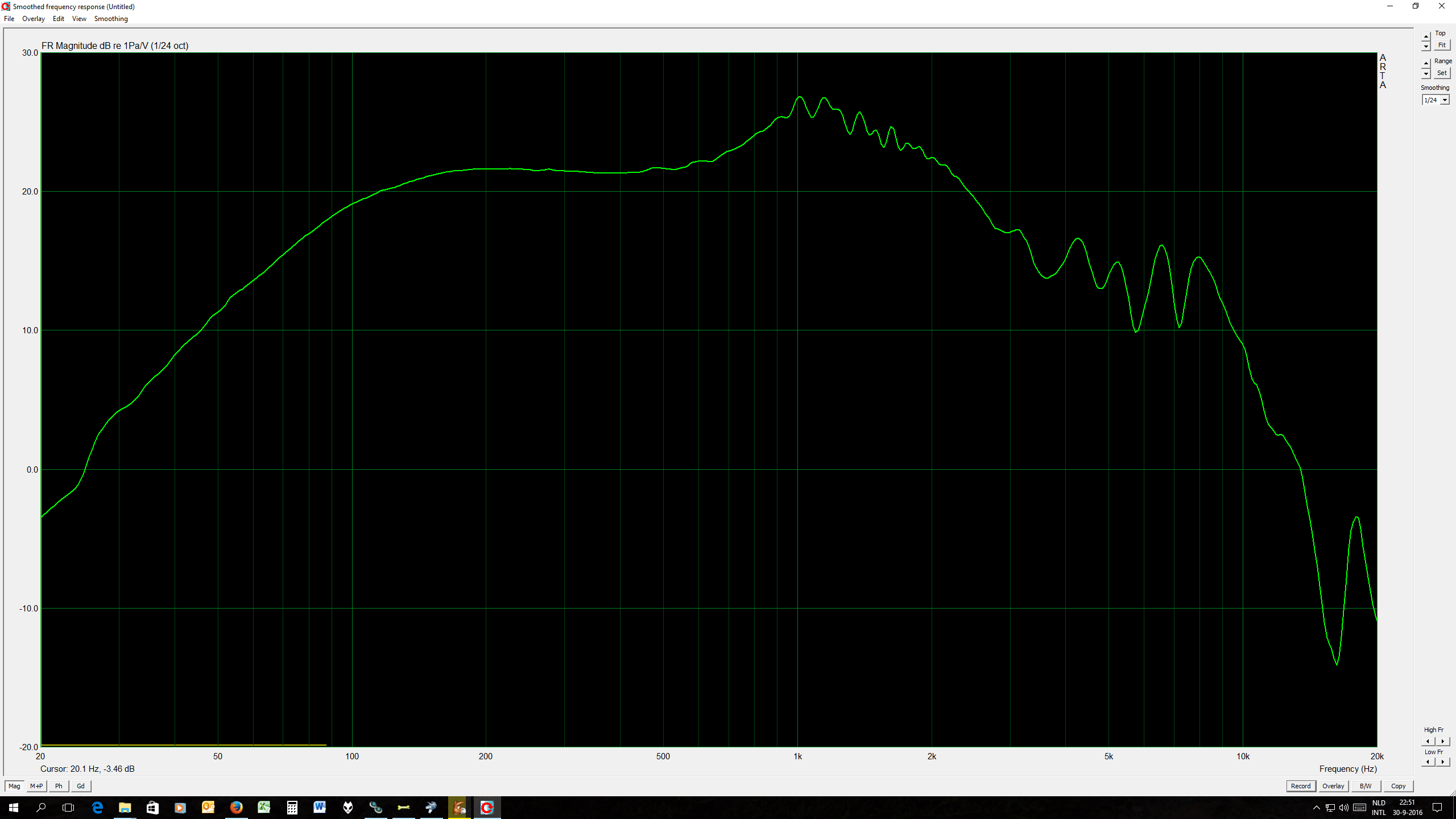

Er zit ook een rare bult rond de 1 khz of juist afname van laag tot die 1 khz.
Na een avondje spelen zijn de TSP niets veranderd. :think: Fs nog steeds richting de 80hz.

Berichten: 9201
Re: Vifa 17-WP-200 (2009) stugge ophanging!
Blijft verder een nette meting...
