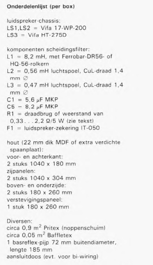

De onderdelenlijst uit de "Elektuur Special - HiFi-Luidsprekers 6 (1992)"

Ik heb de baspijpen nu op 14.5 cm.
Met 18.5 ervaar ik een dip in het basverloop. Zal wel aan de woonkamer liggen, maar met 14.5 dalen de lage tonen gehoormatig netjes.
