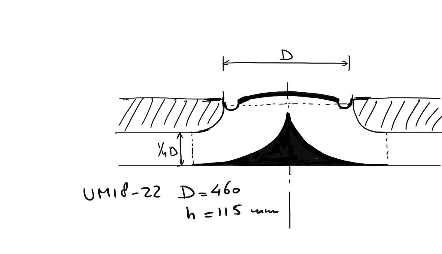

Nog een keuze: direct firing versus downfiring. Met downfiring kan ik de sub beter inpassen in de woonkamer. Nu heb ik gezocht op voor en nadelen van downfiring. Ik kwam tot paar aandachtspunten: doorzakken, “boemerig” geluid en dansen van de box. Ik heb uitgerekend wat het doet met doorzakken van de conus van de UM18-22. Dat is acceptabel: 0,6mm op een Cmax van 22. Dat is nog geen 3%.
Het boemerige geluid komt voor een belangrijk deel door de koppeling met de vloer en de wijze waarop de drukgolf vanaf de conus de kamer in komt. De verplaatste lucht gaat naar beneden en creëert een drukverhoging omnder de box voordat de geluidsgolf aan de zijkanten weg kan. Ik vraag met af waarom veel van de downfiring subs op zulke korte pootjes staan. Nmm zou de hoogte 1/4 van de conusdiameter moeten zijn om de luchtsnelheid bij de conus en in de spleet hetzelfde te houden.
Verder is het raar dat de geluidsgolf bij geen van de downfiring subs wordt geleid. De golf gaat een haakse hoek om en dat gaat niet zo maar. De uitdaging is vergelijkbaar met de stroming langs een klep in een verbrandingsmotor. Daar wordt de gasstroom wel keurig de hoek om geholpen. Als je dat op vergelijkbare wijze bij een sub zou willen construeren, dan kan dat met een afronding naast de rolranden en een tulpvormige kegel op de vloer. Door de kegel en de box te verbinden staat de box ook niet meer te dansen.
Is er een reden waarom dat niet gebeurt of is er gewoon nooit aan gedacht?
Re: Optimaliseren sub
Nou, ik denk dat er gewoon geen sprake is van een gasstroom van betekenis. Hoogstens voor de lengte van je Xmax. Daarna wordt de lucht alweer teruggezogen. Dat veroorzaakt een lage drukgebied, dat direct weer opgevolgd wordt door een hoge drukgebied.
De gasmolekulen geven die over- en onderdruk aan elkaar door en zo ontstaat een geluidsgolf die zich voortplant. De gasmolekulen zelf blijven min of meer op hun plaats.
De totale opening tussen de pootjes moet wel minstens gelijk zijn aan Sd, dat klopt wel.
Als je een woofer hebt van 20cm diameter dan is Sd grofweg 314cm². Als je die in een kast hebt van 25 bij 25 cm, dan heb je bij een hoogte van 3,14 cm Sd al te pakken (pootjes voor het gemak niet meegerekend).

Het hoeft ook niet een echte gasstroom te zijn. Het doorgeven van die drukvariaties wil je toch soepeltjes de hoek om laten gaan? Ik zie dat ook bij afrondingen op een poort van een BR.
Daar is de luchtsnelheid groter omdat de oppervlakte van de poort kleiner is dan Sd.
Als je sub staat te dansen, dan is ie te licht. En ik denk dat de drukgolf bij die frequenties zich niet zoveel aantrekt van dat kegeltje.
Maar het staat je natuurlijk volkomen vrij om het te proberen, ik gaf alleen maar antwoord op de vraag:

Ik heb daar een beetje mee geëxperimenteerd voor mijn big tubes (helaas verder niet gedocumenteerd), en kon niet echt een positief effect ontdekken.

Naast de theoretische benadering van Pappeleo die al aangaf dat ik er weinig van hoefde te verwachten is het mooi dat jij het ook in de praktijk hebt uitgeprobeerd. Als er geen hoorbaar verschil optreedt, dan is mijn redenatie “busted” en ga ik het niet meer proberen.
