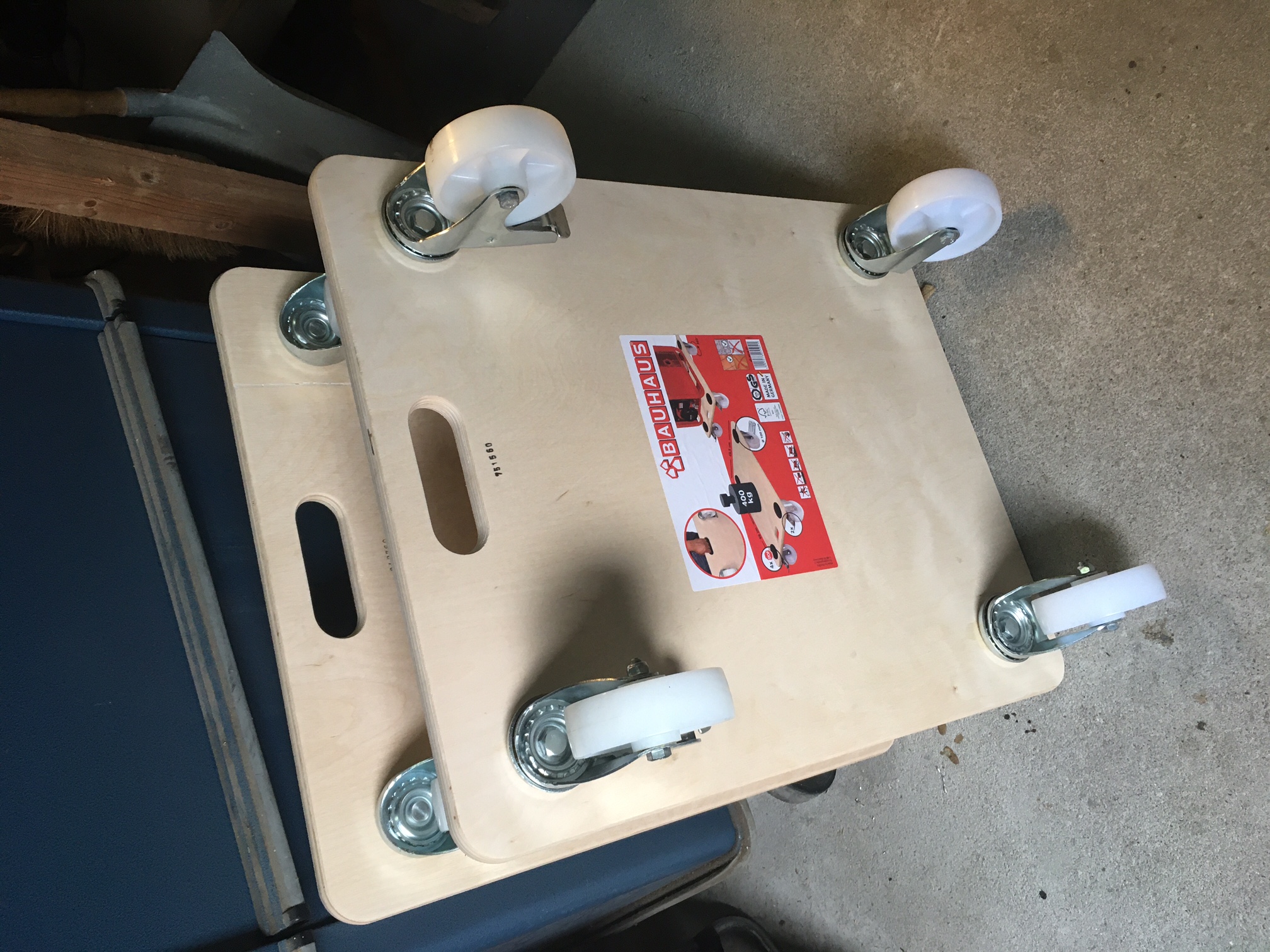

En het is nog steeds wachten op het hout, zag een aanbieding die me wel handig leek. Het te verwachten gewicht van de mosjes is p/st zo ongeveer mijn eigen gewicht, dus ik denk dat ik ze hier maar op opbouw.
Berichten: 20399
Re: Nog een setje Calpamos
Verstandig :lol:

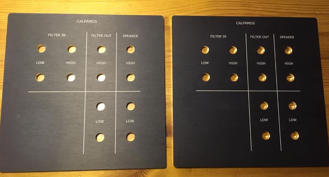

Ik heb de tekening van de backplate naar Freeskees gestuurd, en er wat moois voor teruggekregen. Ze zijn 160 x 160mm, 4mm dik (komen uit een Hifi2000 frontje) en ik ga ze infrezen in de achterkant van de kast, zodat je de (blanke) randen niet ziet. Wordt fraai :rock:
De kwaliteit is weer zoals gebruikelijk bij Kees, absoluut top! Nog even weer onder de aandacht brengen, Kees is hier op het forum bekend als Audiomanics, en ook te bereiken via http://www.techgraphix.nl/ voor als je eens een frees/boor/cnc/zaag etc adres zoekt voor je project, tegen een hobbyvriendelijk prijsje.

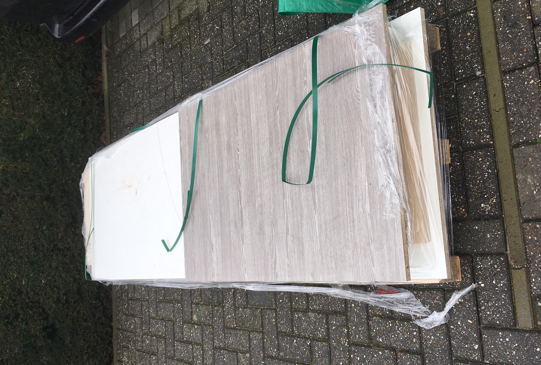

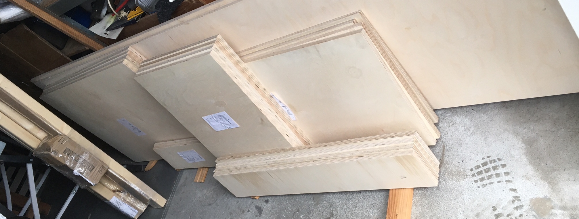

Het hout is binnen. Jongens zijn druk denk ik, 10 januari al besteld. Maar het ziet er strak uit, netjes verpakt op 2 pallets met onder en boven een plaat resthout, uitstekend zo dat ook de hoeken niet beschadigen. Direct maar even naar binnen gepakt, nog net voor de regen. Als ik al voel wat de losse stukken al wegen ben ik blij dat ik het gezaagd heb besteld, als ik dat hier thuis had moeten doen met meerdere workmates oid was dat een hele toer geweest.
Waar begin ik mee, ik denk baffles en achterkant frezen.
