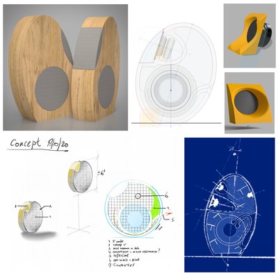

Ontwerp ideeën en overwegingen
Kappen van (vintage) luidsprekerdoek, doorsnede, geprinte hoorns, platte cilinder, idee voor 4-weg geïnspireerd door de Boenicke W8.
Ik begrijp dat de midrange (Fountek FE85) beter naar voren kan worden gekanteld maar wil liever niet de ellips kantelen vanwege de vormgeving. Ik ben al eerder bezig geweest met vorm van de EL-5. Het idee was om een soort hoorn (3d print) in de uitsparing te maken die ontstaat vanwege de meer rechtopstaande midden-toon-driver vanwege diffractie/reflectie. Een ander idee is om een soort kap van luidsprekerdoek o.i.d.te maken die op een soort raamwerk (3d print) gespannen wordt en zo het ontstane gat (onderbreking van de ellips) opheft, maar ik weet niet of dit strak wordt of uitvoerbaar is. Een platte cilinder zou ook een concept kunnen zijn echter zag ik dat B&O de ‘Beosound egde’ op de markt brengt en dan vind ik dit idee niet meer zo authentiek, waarbij ik me ook afvraag of dat met de EL-5 wel het geval is? Alles is tenslotte al eens een keer bedacht :D

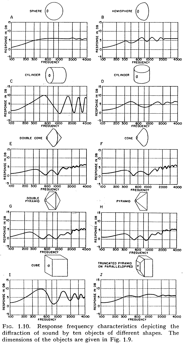

De bolling in dit ontwerp is in het verticale vlak. Over het algemeen is de horizontale afstraling een groter aandachtspunt. Door de obstakels in het pad van de geluidsgolven zoveel mogelijk weg te nemen (in het fysieke ontwerp), hoe breder de afstraling wordt (mits de driver dat ook doet natuurlijk) en hoe meer verre reflecties je krijgt (in de luisterruimte). En dat is dan weer goed voor een grote 'soundstage'.

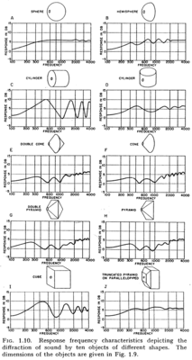

De randen van dit ontwerp zullen in het horizontale vlak nog steeds diffractie opleveren. Hoeveel en of dat echt storend is zul je moeten meten uiteraard. Er is onderzoek gedaan naar kastvormen en bafflestep etc door Harry Olson (1951) en levert onderstaande plaatje op:
Ik gebruik de cilindervorm, om diffractie in het horizontale vlak zoveel mogelijk tegen te gaan heb ik de randen van mijn speaker met een radius van +/- 25mm afgerond en dat geeft een goed resultaat. Dit is dan wel in het verticale vlak (bij mijn ontwerp), maar dat maakt voor de geluidsgolf niets uit. Het verzinken van de driver zoals in een van de plaatjes boven staat, zal ook meer een hoorn-effect opleveren en de driver flink doen bundelen. Net zoals je praat met je handen om je mond. Maar, ook hier geld, meten is weten en veel luisteren uiteraard!

Hier de publicatie van Olson:

De vorm van mijn ontwerp staat volgens mij niet bij de voorbeelden. Wat afwijkend is, is dat er zijdelings weinig body is, het is a.h.w. een smalle strook. Dit geldt overigens ook voor de W5, W8 en W11 van mijn grote inspirator. Misschien is het slim om eerst een gebogen testmodel, bijv. een halve ellips, te maken en te meten wat er gebeurt.

Klopt, maar de horizontale overgang is natuurlijk behoorlijk bruusk, maar omdat de kast smal is zal de diffracttie op een hogere frequentie plaatsvinden dan wanneer de baffle breder zou zijn. Maar de response zal denk ik vergelijkbaar zijn (qua karakteristiek) met de beruchte rechthoekige kast. Het afronden van de zijkanten kan helpen, maar daar moet je dan wel 'vlees' voor hebben.
Ik zou m bouwen, meten, luisteren en genieten :-)

Ik zit nog even te kijken naar de plaatsing van de front-drivers bij het 4-weg model, ze stralen beide onder verschillende hoeken af in het verticale vlak. Van elkaar af dus. De kans is erg groot dat je tussen de drivers een vreemde response gaat zien, en als je de zit-sta-zit test doet je een verschil in afstraling gaat waarnemen.
