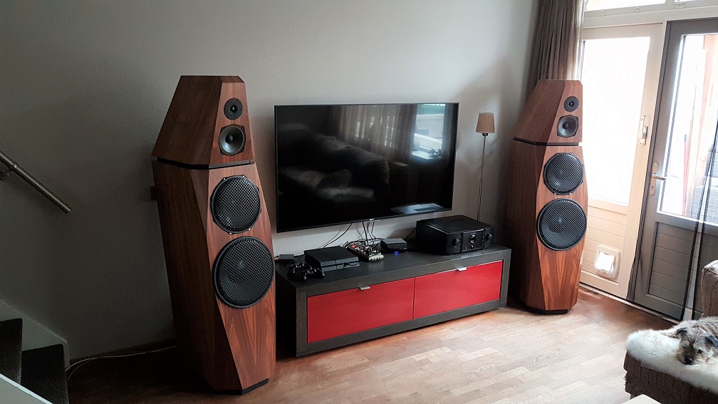

rho schreef:
Dit wordt echt een heel mooi paar luidsprekers.
+1 vakwerk!

Ik zie nog geen gaatjes voor de bouten in de baffle? Of ga je de units schroeven?
Ronbeo
Berichten: 188
Lid geworden op: za 23 dec 2017, 14:12
Locatie: Haarlem
Re: Calpamos
Bericht door Ronbeo »
Op de laatste foto zie je gaatjes, maar daar gaan schroeven in(5x30). Is sterk zat.

Aha, ik zie een paar witte pixels... Is natuurlijk een voordeel dat dit soort pro units niet superzwaar zijn (sommige 15" woofers wegen dik 15-20 kilo)

Idd is de woofer niet zo zwaar, de compressiedriver daar in tegen best wel. En dan heb je ook nog het moment doordat hij natuurlijk op een redelijk diepe hoorn hangt. Misschien dat ik met het monteren er nog een pootje onder maak. Maar het zal er niet afwaaien.

wat een prachtspeakers, ik kan niet wachten op de plaatjes dat ze rechtop staan en straks de drivers erin hangen :goeie:

heel mooi aan het worden!
slim om magneetjes te verwerken voor een rooster bij gevaarlijke situaties :lol:
welke roosters gebruik je daar voor?
ben benieuwd naar het eindresultaat en hoe ze klinken.
zijn het gevoelige speakers of moet je er ook een beest van een versterker aan hangen?

verf je je magneetjes wel even zwart? Staat hier nog op de To-Do-List :mrgreen:

Vandaag de filters en de speakers erin geschroefd. De blanke Osmo erop gesmeerd als 2e laag. Morgen alleen nog de terminals vastsolderen en de baspijpen erin zetten.
Dus als ze morgenmiddag droog zijn ga ik luisteren!
Het rendement is 93dB, dus ik denk dat het wel lukt met mijn 2x8Watt 300B buizenversterker. En anders komt er Een Luxman L100 aan te hangen. Morgen doe ik verslag als het goed is.
De magneetjes heb ik in het zwart besteld!
En de roosters zijn hele simpele blikken dingen van een eurootje of 7, ik geloof bij Bax besteld.

Ik heb ze vandaag erin gezet, maar de hoorns zijn zo stijf dat er absoluut geen beweging in zit. Dus ik(en Tony ook) heb het niet verstevigd.

Okay, dat is goed te weten. Tony schreef dacht ik ook wel dat de hoorn best stevig was dankzij de glasvezel
