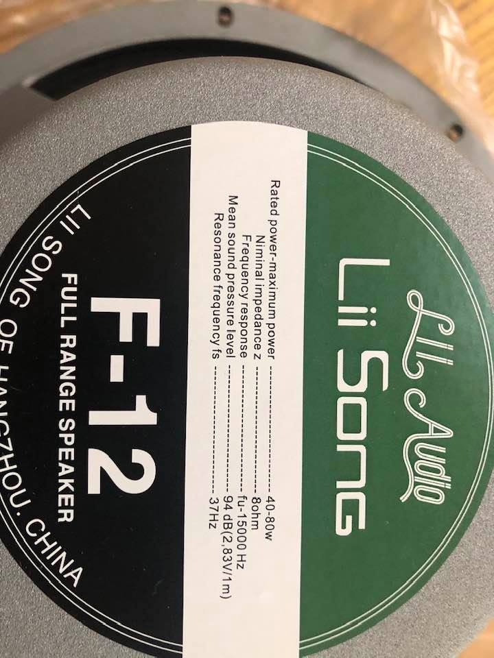

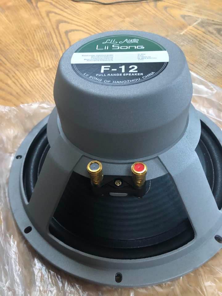

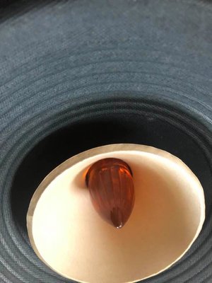

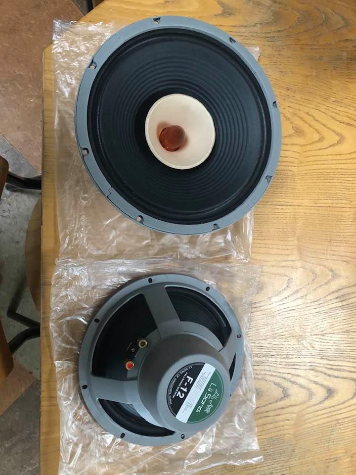

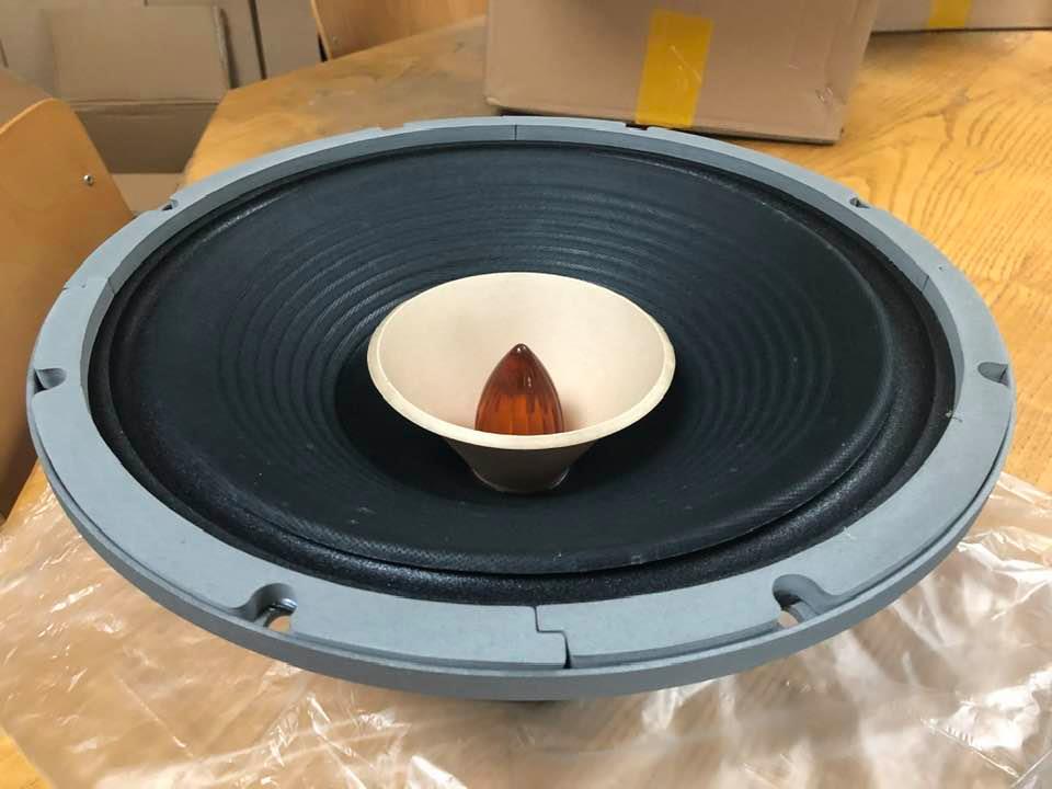

De Liionidas Open Baffle begint steeds meer de kant op te gaan naar Het Liionidas Platform.
Een soort van open baffle bas platform om meerdere Fullrange units uit te proberen.
Dirk was nauwelijks de deur uit of de Peking Expres leverde weer een setje Lii drivers af.
Dit keer de F12.
Uiteraard ga ik eerst weer testen in het platform.
En met testen bedoel ik luisteren.
Ben weer heel benieuwd en vind het iedere keer weer spannend.
Uiteraard zal ik jullie op de hoogte houden van mijn bevindingen.
Enkele foto's van de units bijgevoegd.
mvgr. Leon.

Fraaie unit weer!

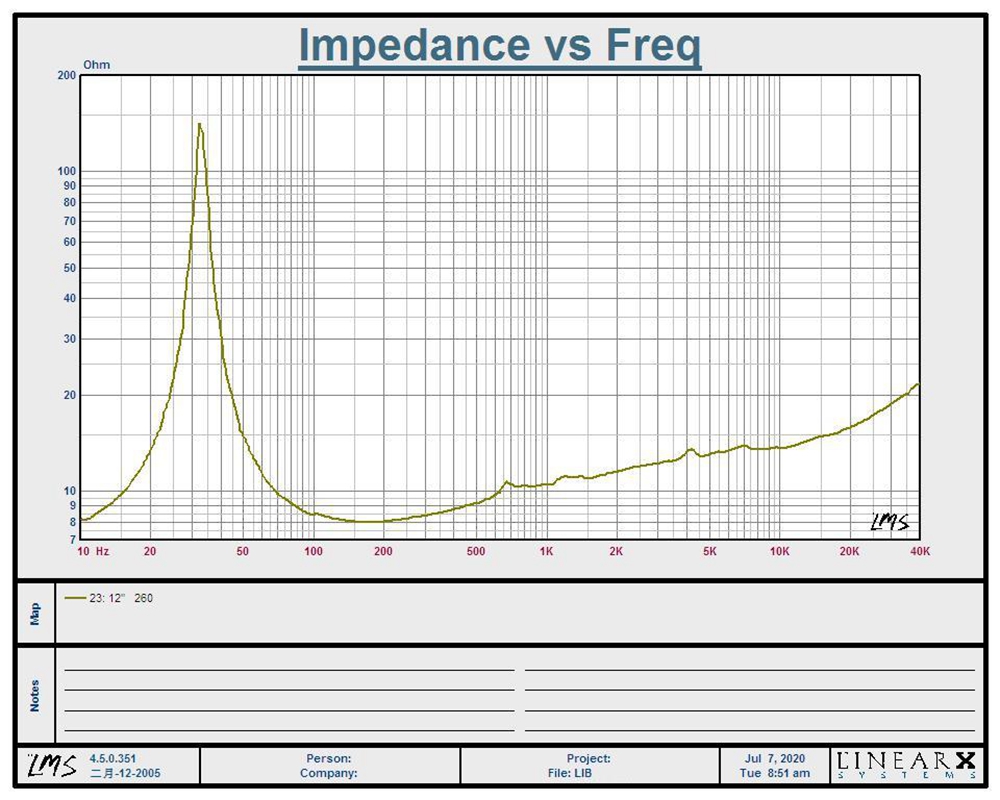

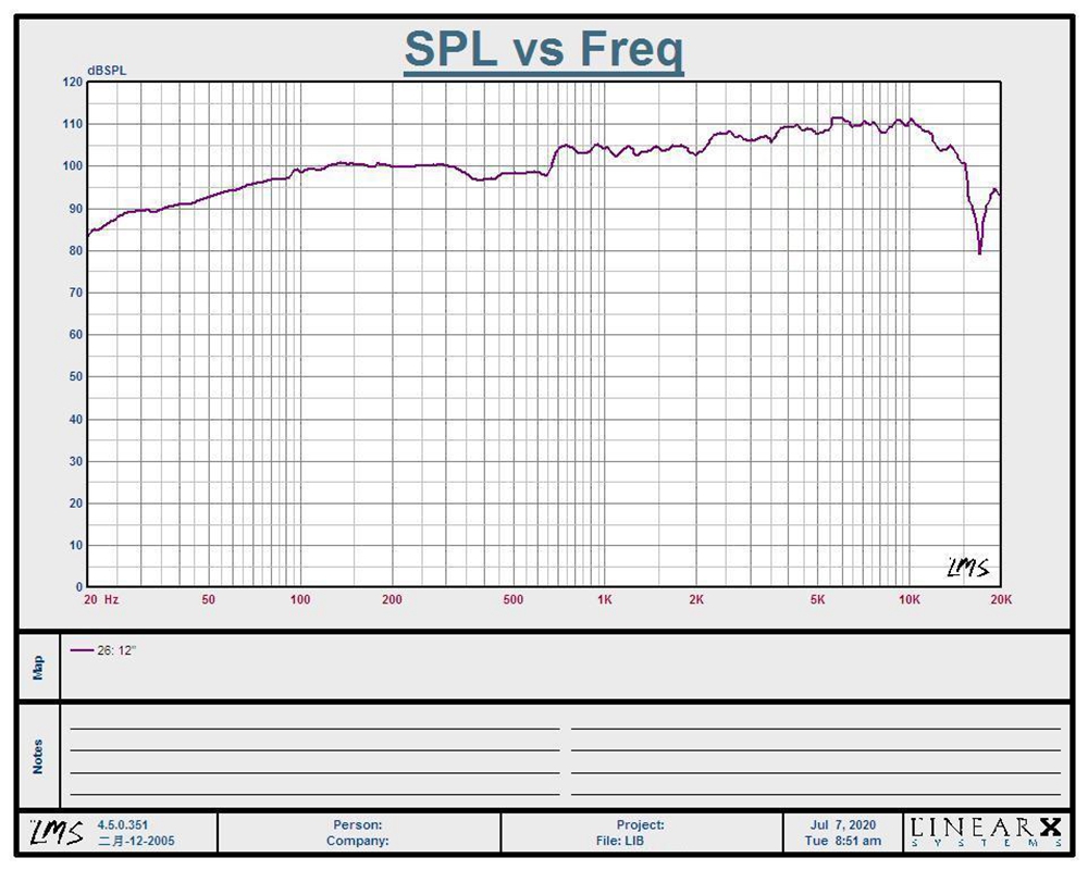

Bij Lii gebruiken ze nu LMS om te meten.
Dit is wat ik kon vinden op de site.
Je ziet een duidelijk stijgende tendens bij de F12.
Voor de mensen die dit graag zien die metingen , mij zegt het niet zoveel.
mvgr. Leon

Op 35 hz Kan het niet zo goed lezen is een resonantie piek Daar is de speaker 200 ohm
Daar krijg je op die frequentie bijna gratis geluid want een versterker geeft geen vermogen meer bij 200 ohm
Hoe dat verder loopt weet ik niet Met je filters
Dit is voor het eerst dat ik er over nadenk Nooit eerder met speakers bezig geweest
Grt
Bert
Schiet me nog iets te binnen uit een les welke ik ooit gehad heb
Dat je met de behuizing en demping dit resonantie punt omlaag in frequentie kan brengen
En zo in je doorlaat een rechte lijn kan creëren
Einde wat ik ervan onthouden heb

leonidas schreef:
..... mij zegt het niet zoveel.
bedoel je soms "ik heb dit niet meer nodig" :bakkie:
over klank zegt dit uiteraard niets *), maar het laat wel zien dat er in elk geval geen "pijn-punten" zijn.
dit is ook een meting om trots op te zijn, een 12" fullrange met zo'n mooi verloop :goeie:
goede move wel, dit zal zeker een aantal mensen over de streep trekken om met Lii drivers aan de slag te gaan
*) bijvoorbeeld die 12" Philipsen in m'n OOOB hadden bij lange niet zo'n nette meting, en die klinken toch ook prima

De wat oplopende responsie is denk ik vooral gemeten op de luisteras, een 12 inch bundelt best wel bij hogere frequenties, om voldoende energie en levendigheid in het geluid te krijgen heeft zo’n oplopende respons waarschijnlijk juist de voorkeur.

leuk rendement ook wel :D
een eenvoudige SE buis is ruim voldoende

Maar terug naar het onderwerp; die meetgrafiekjes zien er keurig uit voor dergelijke breedbanders.
