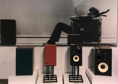

Ik snap denk ik prima wat Barry2001 hier bedoelt als je het hebt over het verschil in design tussen de Calpamos en de Mezzo Calpamos. Het mag dan het verkeerde woord zijn, het klinkt lekker en geeft mijn juiste gevoel wel weer.Ronbeo schreef:Onbenullige als in?Barry2001 schreef:Baby Calpamos, nee, het wat onbenullige is toch juist de charme. Gewoon eens een keer wat anders, heb er zin in en volg je met veel interesse Ron. Benieuwd hoe de afwijkende hoogte / diepte uitpakken.
Een synoniem voor onbenullig is onzinnig wat absurd en extravagant betekent. Het formaat heeft als behuizing natuurlijk zin, zo'n formaat in je woonkamer is voor de meeste mensen wat...absurd hahahaha
De Calmpamos is qua ontwerp lekker "onbenullig".....een dikke rechthoekige kist, lomp, maar een knap stukje design omdat er wel mooi uit te laten zien en dat teruggrijpt naar "heritage"-ontwerpen zoals nu de Harbeths, Warfdale Linton's en de JBL Classics welke uitgevoerd zijn met techniek van deze tijd.
Hier zie je de JBL L100 Classic en de net uitgebrachte kleinere versie, de L82 Classic:
Ik mag dat "onbenullige" wel

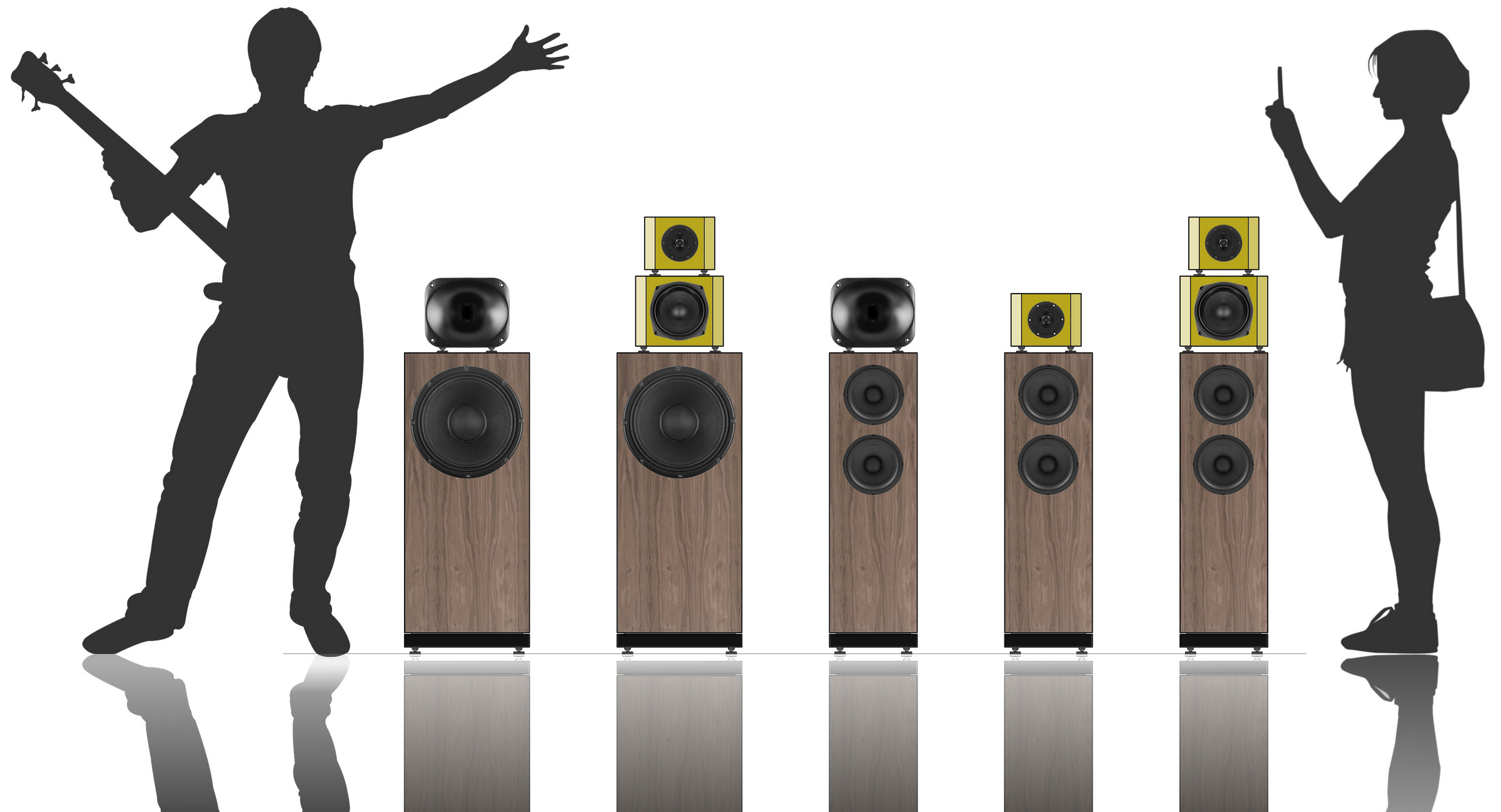

De Mezzo daarentegen wijkt enorm af van de Calpamos doordat er haast geen enkele vergelijking is met het origineel, en dat vind ik persoonlijk wel jammer.
Maar volgens mij staat de Mezzo hier in het linker rijtje op de foto van TG zijn Humblehomemadehifi-website en zie je dat ontwerp zo in de line-up van concept-ontwerpen dan is het een heel fraai ding.
Ik zag daar graag een "echte" Calpamos Mini tussen
Ik mag dat "onbenullige" wel![]()
