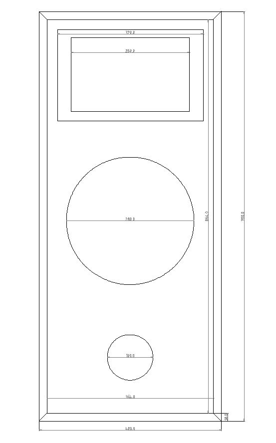

Uiteindelijk wordt het toch geen calpamos. Heb de kast in karton nagemaakt en het is toch een enorm hondehok :)
Ben nu aan het doorrekenen om een kleine "broertje" te maken met inspiratie van de Calpamos.
Door gebruik te maken van vergelijkbare componenten maar een slag kleiner hoop ik in de praktijk in de buurt te komen van de Calpamos signature maar dan wel in een kleiner jasje.

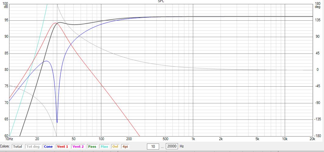

Woofer: Faital 12PR320
Driver: Faital HF108R
Hoorn: P-Audio PH3220
130L Kast met een afstemming op +/- 33hz. (extended bass shelf alignment)
In de praktijk wordt het even spelen met de poort.
Middels DSP kunnen we dan een beetje in het laag boosten als het nodig is.
Ben nog wel bezig autocad me eigen te maken. Leercurve is niet heel hoog, maar ben er nog niet.
Daarom even eerste kladje toegevoegd.

Volgens mij kom je dan redelijk in de richting van de Mezzo Calpamos van Tony.
Heb je ook overwogen om een gesloten systeem te bouwen (omdat je toch actief gaat aansturen), dan zou je mogelijk met de 15inch ook op een kleinere behuizing uit komen?
100% eens met Kuiperik, Met een gesloten systeem krijg je een erg strak laag. De impulse-response is beter. Je kan met de actieve aansturing een Linkwitz Transform (asymetrische shelf) configureren en een veel betere en diepere laag-response krijgen. Je kan het volume dus wat verlagen omdat je daarvoor kan compenseren.
Ik zou dan de kast vullen met Flamex. Hierdoor gaat de resonantie-frequentie omlaag waardoor de versterker voor hetzelfde laag minder vermogen hoeft te verstoken. Je moet dan wel een impedantie-meting maken om de FRES, de RRES en de Q te kunnen berekenen. Daarmee kun je de Linkwitz transform functie in de Hypex configureren. Fluitje van een cent.
Maar daar helpen we graag mee natuurlijk :rock:
Die poort moet echt overboord!!!!
Ja heb beide mogelijkheden overwogen.
De mezzo calpamos vind ik een verschrikkelijk lelijk ding :)
Concept van de calpamos vind ik mooier.
Ik twijfel nog over "actief", moet namelijk mijn hele weergave oplossing op de kop gooien en extra investeren.
Kost aanzienlijk geld en gedane investeringen moet ik wel erg snel afschrijven.
Heb nu een DAC (soekris) waarbij ik gebruik maak van de 15 biquad eq bankjes die er beschikbaar zijn.
Wil dus passief beginnen omdat ik die wel kan eq'en.

Whaa, elke keer als ik denk, ik kom tot een final ontwerp dan gooit iemand het verhaal wel weer overboord :lol:
Heb nog wel wat vragen:
- In een 2weg wil je de 12incher tot 800-1200hz laten doorlopen. Gaat een gesloten behuizing daar nog uitdagingen met zich meebrengen?
- Als ik een gesloten kast simuleer dan moet ik 15db duwen op 35hz om daar nog wat power te krijgen. Is dat wel reëel en gaat die woofer dan geen extreme uitslagen maken?
Zag wel dat minidsp een biquad calculator heeft voor de linkwitz transform dus dat zou kunnen :)

Ik zou stoppen bij maximaal 12 dB duwen. Je kunt ook best iets hoger gaan zitten dan 35Hz.
