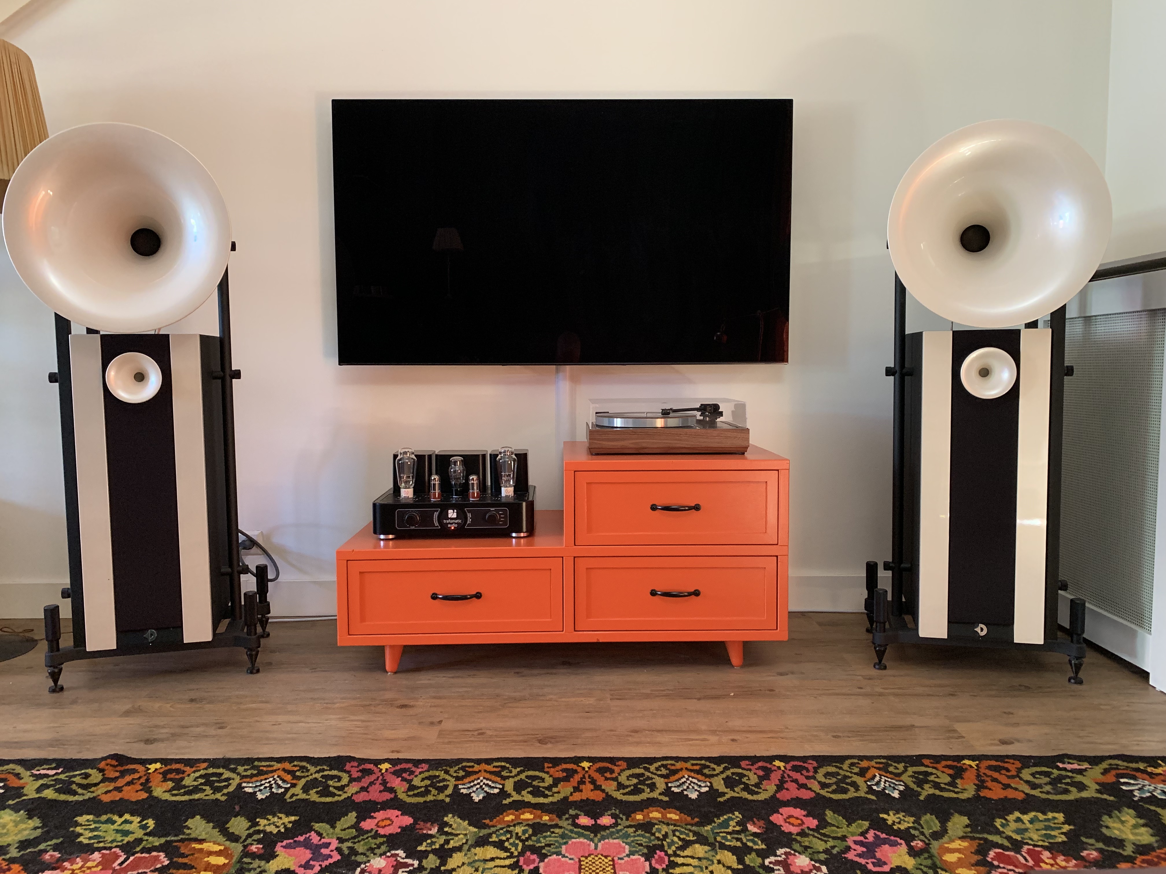

Ronbeo schreef:
Gelukkig heb ik een hele makkelijke vrouw die het echt helemaal niets uitmaakt! En ze staan gewoon in de huiskamer. Zelfs de Avantgardes vond ze niet erg.
En dat is er toch eentje met een behoorlijk grote mond:
Hier ook even laten zien. Mooi? Nee. Bezwaar? Ook nee.
Ronbeo
Berichten: 188
Lid geworden op: za 23 dec 2017, 14:12
Locatie: Haarlem
Re: Calpamos
Bericht door Ronbeo »
Dit was mijn set:
Moet zeggen, wel erg mooie speakers. Mooier dan de Calpamos
